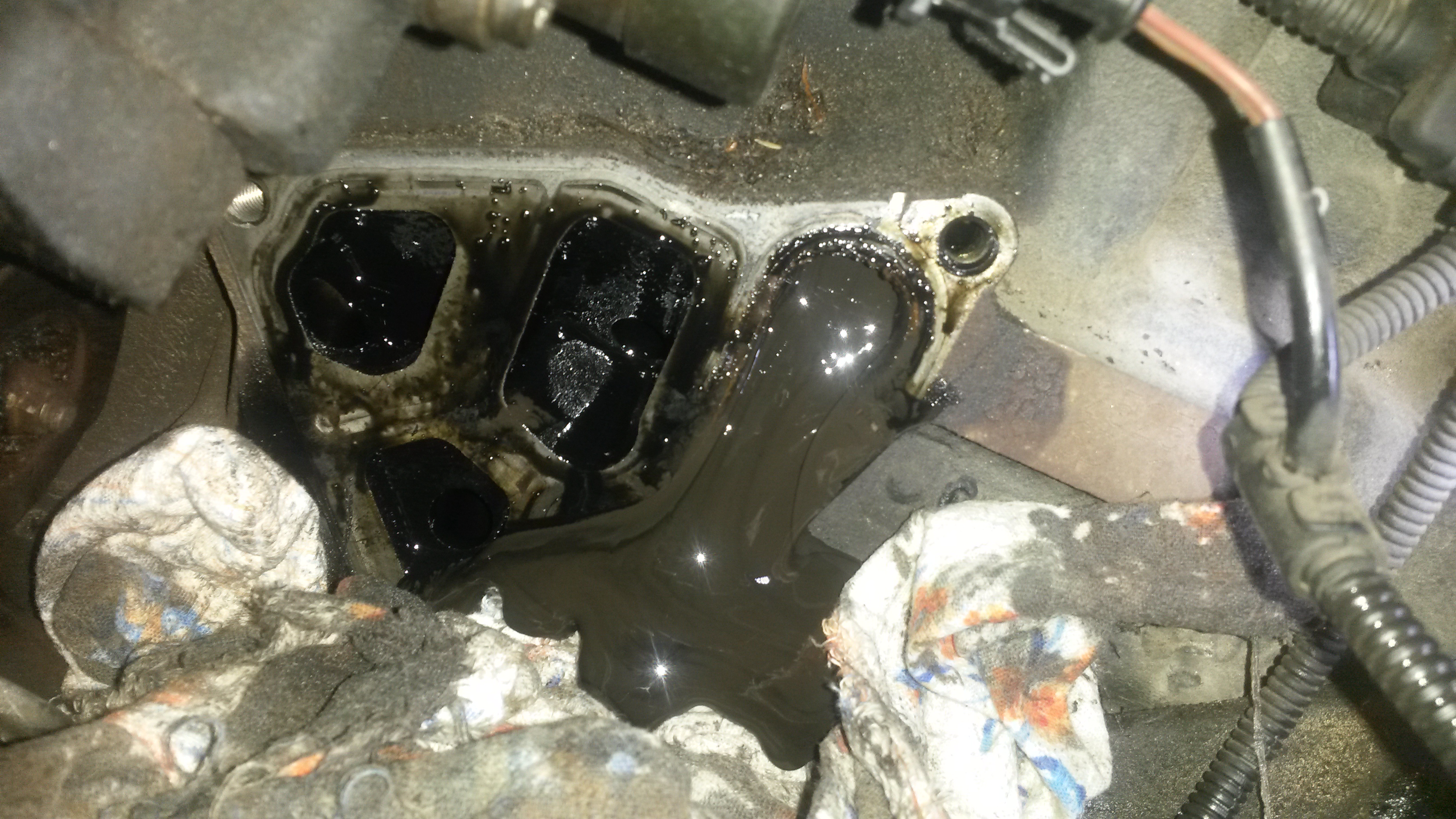

Dnes pocas presunu z bodu A kukam rucicka teploty pri cervenom v momente som odstavil auto ,otvorim kapotu . Hadica od chladica tvrda ako svina . Priotvorim viko expanzky a tlaci von OLEJ!! Smrd vydrbany natlacil do vody takmer vsetok olej!!!!!! Auto som dotiahol domov a pustil do rozoberania. Katastrofa
Z chladica som vypustil 6 litrov oleja , zo vsetkych vodnych hadic tecie olej . Zo vsetkych otvorov na hlave valcov tecia ten skurveny olej. Pre radost som polamal chladic ( aky buzerant vymyslel tie nakazene umelohmotne spojky ktore sa zlepia a ani zaboha neidu od seba.)
Do oleja sa voda nedostala . Olej siel do vody vzhladom nato ze ma olej vyssi tlak tak padlo obvinenie na chladic oleja . ( nastastie som uz kupil motor do rovera a nanom chladic je )
Teraz potrebujem precistit celu vodnu sustavu od toho sajrajtu.
Rozmyslam ze napojim vodovodnu hadicu na motor a preplachnem cely system docista. Rovnako aj kurenie.

nedavno sme riesili rovnaky problem. olej vo vode. vycistit to dokonale bola fajna robotka. po oprave to bolo niekolko preplachov a cisteni expanzky kde sa vzdy olej na povrchu usadil. pro tec radiator flush je na taketo veci dobry pripravok.
neviem co sposobilo co ale musela sa robit hlava (aj ked majitel isiel veselo dalej, tak hlava mohla byt len nasledok, nie pricina) a ako hovoris vymennik olej-voda bol v kybli.
no a zo skusenosti hovorim ze vzdy ked je olej v/na vodnych hadiciach ju skor ci neskor nafukne az sa rozpadne

Chlape,tebe sa ozaj darí!Hento všetko by nasralo aj mŕtvolu...Mne tlačilo okolo toho výmenníka olej iba von.Po výmene tesnenia bol pokoj...

Co? Kde? Aky vymennik? Kde ho najdem? Nechcel by som zazit nieco podobne. Uprimnu sustrast tvojim nervom "csuka" #-o

viete sem hodit fotku z ETKcka na ktore tesnenie si treba davat bacha? pri dalsej vymene oleja to pozriem...

Sodap:na telese olejového filtra,ten neoznačený diel medzi dielmi č.11 a č.12.Nieje od veci preventívne vymeniť tesnenia č.8 a č.11... http://www.realoem.com/bmw/showparts.do ... 30&lang=cs
Super,dakujem za info,dufam,ze do najblizsej vymeny oleja to bude drzat. Potom menim oboje bez vahania :thumbup:

Choďte na dieselpower.cz a prečítajte si, koľko ľudí riešilo dodrbaný výmenník voda/olej na TDI motoroch. BTW koľko ľudí tu riešilo prasknutý výmenník? Si prvý, o ktorom počujem. Áno, aj u mňa je podozrenie na tento výmenník, no zatiaľ od preplachu chladiacej nepozorujem v nádržke nič. Takže sám uvidím.
