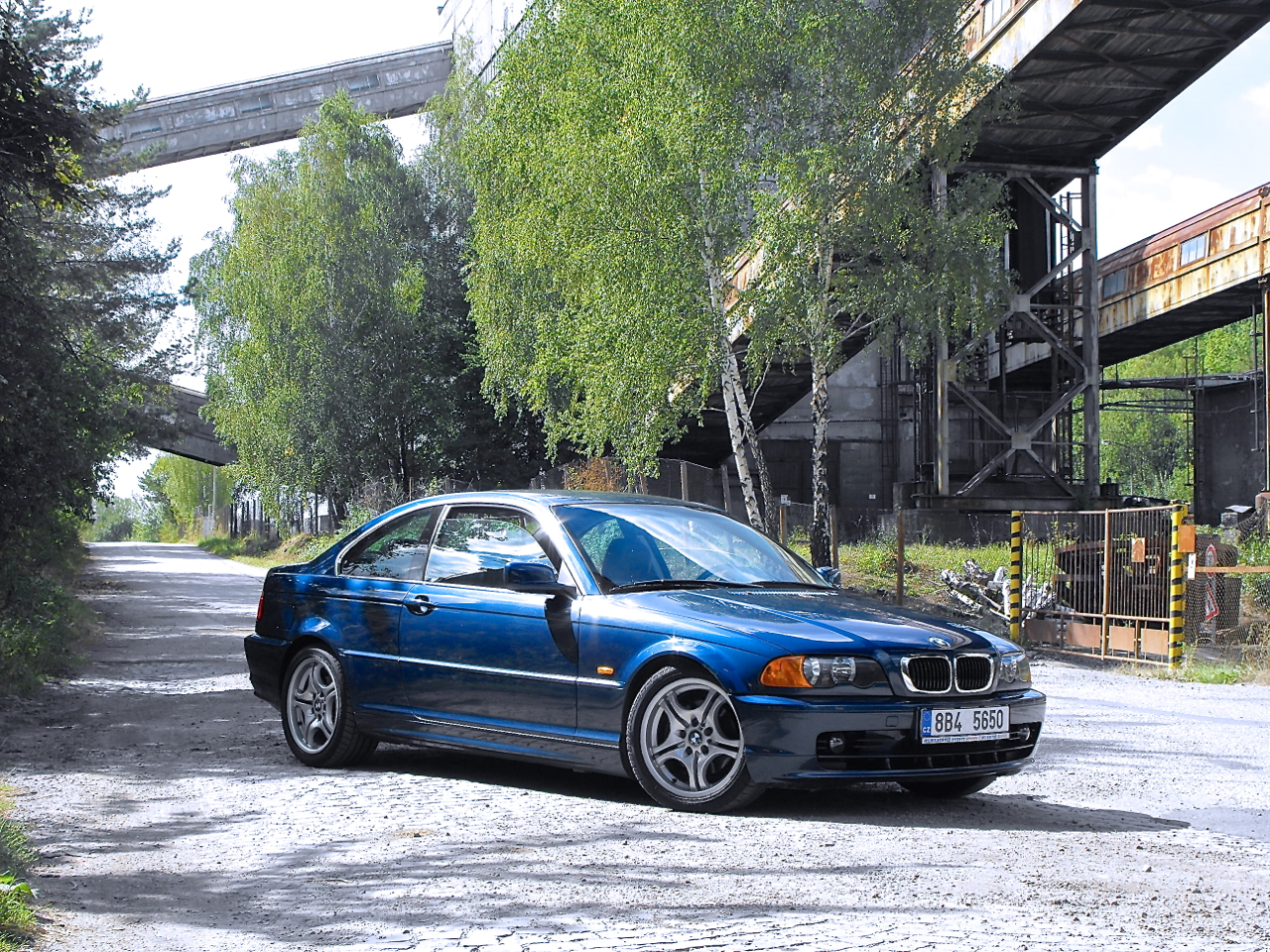

Serus chalani,
tak aj ja sa pochválim s novým prírastkom. Cesta k prvému BMW bola dlhá, ale na konci o to krajšia. Začalo to výberom auta pre otca okolo roku 2008, uvažoval som nad e39. Registrácia na fóre a od vtedy mi bolo viac menej jasné, že raz skončím pri BMW. Oco vybral audi A4, spokojnosť. Potom som začal vyberať moje autá - opel astra kombi z 1994 - pekelná 1.6 s nalietanými 300 000km (inak na to auto nedám dopustiť - chcelo len olej a benzín za 1.5 roka). Ďalej Honda civic 1.8 VTEC, r.v. 1998 (stále na predaj) ale cítil som, že to neni ono a chcelo by to niečo novšie. Začal som opäť hladať BMW. Vedel som že e46. Najprv som hľadal kombíky (všetky autá do teraz som mal kombi) potom si hovorím, chcelo by to zmenu a sedan mi pripadal vždy tuctový. OK pôjdem do coupé. Bol som pozrieť jedno v SR a týždeň na to, som sa bol pozrieť na jedno vo Svitavách v ČR. Všetci to dobre poznáte, ten pocit, keď viete, že TOTO bude VAŠE auto. Týpek seriózny, auto sme zdvihli v servise, povozili sa, zaplatili a prášili na Slovensko. Pracujem v Brne, takže som si ho tam aj prihlásil. Ficovi nedám ani cent.
Čo sa týka opisu auta - modré coupé, r.v. 2002, výkon 141kW, 170 000km.

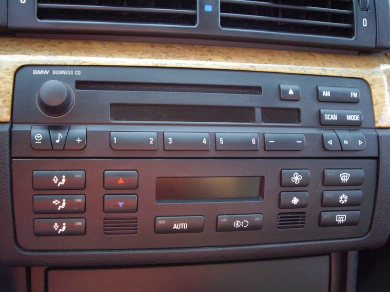

Výbava - ele. sedačky, rádio na CD atď, vidno na fotkách. Inak s výbavou som spokojný až na rozpálenú kožu cez leto.
Auto bolo nové kupované v Prahe, jazdil ho nejaký realit. maklér, potom ho dal na chvílu dcére ako svadob. dar a tá ho potom predala chlapíkovi do Svitav. Oderky z jazdenia v Prahe má, ale žiadne preliačeniny a pod. Inak vizuál na fotkách. Búrané v zadu v pravo okolo svetla, oprava v BMW, pekná práca. Nikde žiadna hrdza, na tom si dosť potrpím po Honde. Všetky somarinky má, žiadne plasty nechýbajú, náradie komplet atď... Panely dverí boli menené, lebo ženská čo ho mala, mala okrem toho aj malého psa, ktorý nemal až také malé pazúre, takže veselo škriabal keď sa pozeral z okna. Predchádzajúci majiteľ bol puntičkár v každom smere, preto sa na to nemohol pozerať a vymenil to. Okrem toho skúsil vymeniť pružiny za Eibach ale auto išlo dole asi len o 5mm, lebo už pred tým tam boli M pružiny. Dal mi k autu aj tie. Aj zimné kolesá komplet disk BMW + pneu nokian. Aj strešný nosič. Aj vymenené panely dverí.
Výpis podľa VIN asi nemusím dávať, aj tak to nikto neštuduje :)

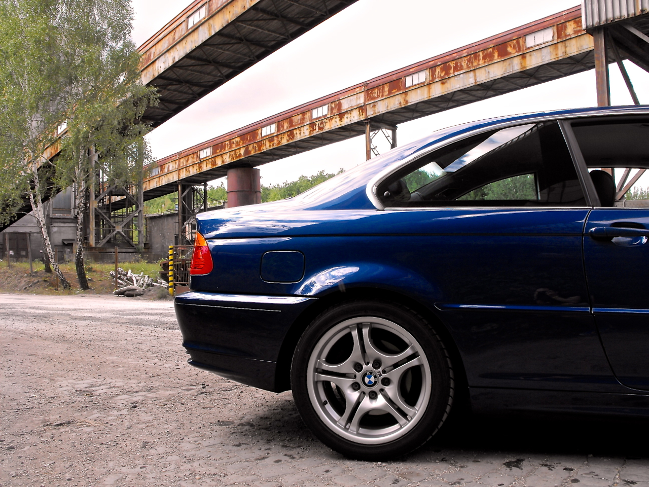

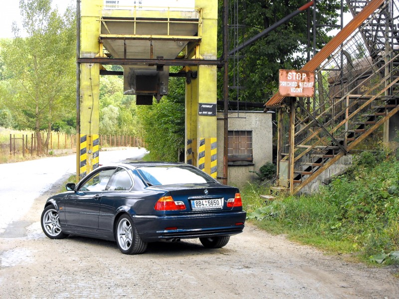

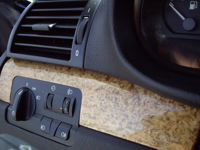

Ešte spomínané foto (interiér som si nestihol vyfotiť, tak sú to fotky z inzerátu)

Nice car, hlavne to drevené obloženie ma fascinuje, až bude mať niekto také na e39, tak kúpim... ;)
