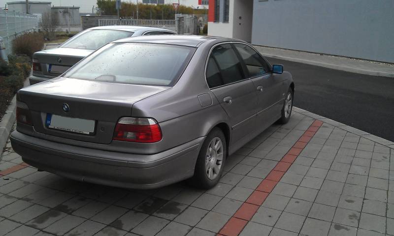

Pred Vianocami sa mi podarilo predat moj stary Compact. Povodne som myslel, ze bude stacit jedna "nova" 525i v rodine, ale situacia sa nahle zmenila a potreboval som dalsie auto. Predaj Compactu bol uz rozbehnuty, tak siel z domu. Vo stvrtok poobede som teda Compact predal, v piatok rano volal na inzerat a vecer som si uz viezol domov novy voz z Nitry. Az 1 den som bol bez auta, strasny pocit :mrgreen: . Vybava je sice trochu social na e39, ale momentalne staci.
Zakladne udaje:
BMW e39 520i saloon (M54)
r.v. 04/2001, v case kupy 305tis. km
Aspensilber metallic
Vybava:
- ABS/DSC
- 6x airbag
- 2-zonova klima
- sportove kozene sedacky
- M-kovy MF volant
- radio BMW reverse RDS
- "maly" BC v budikoch
- tempomat
- dazdovy senzor
- Alarm a el. okna
- laktova opierka vpredu aj vzadu
- drevene obklady
- el. roletka vzadu, bocne roletky

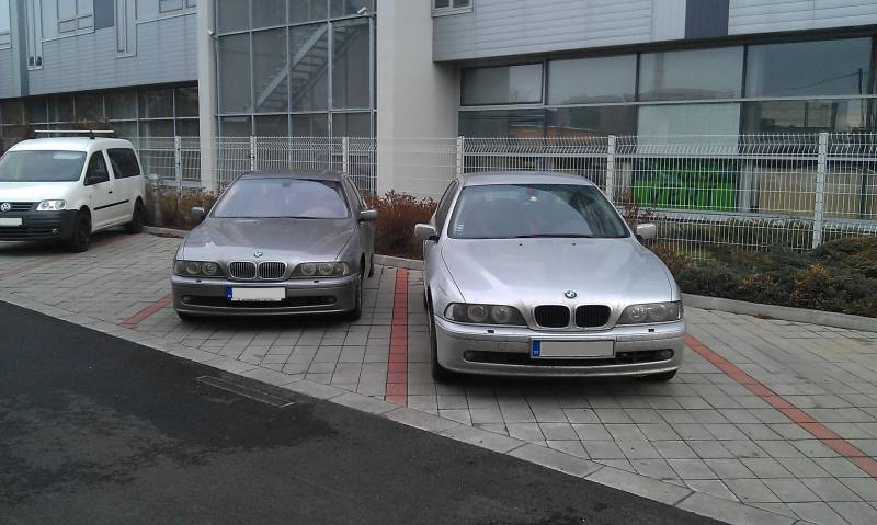

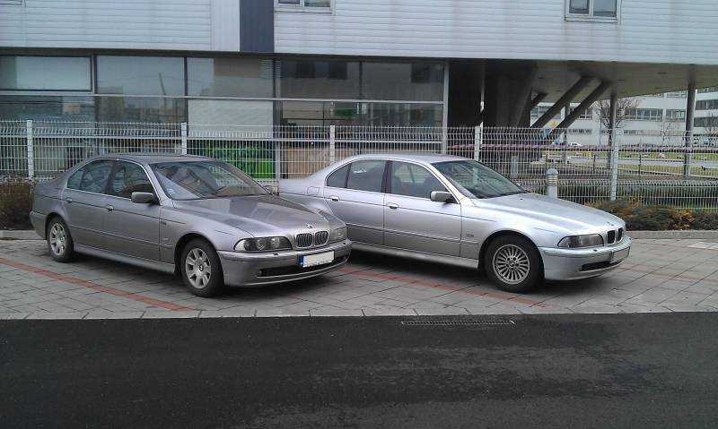

To tmavsie vlavo je moje :-)

pekna farbba... vyzera tak elegantnejsie ako strieborna ;-)
