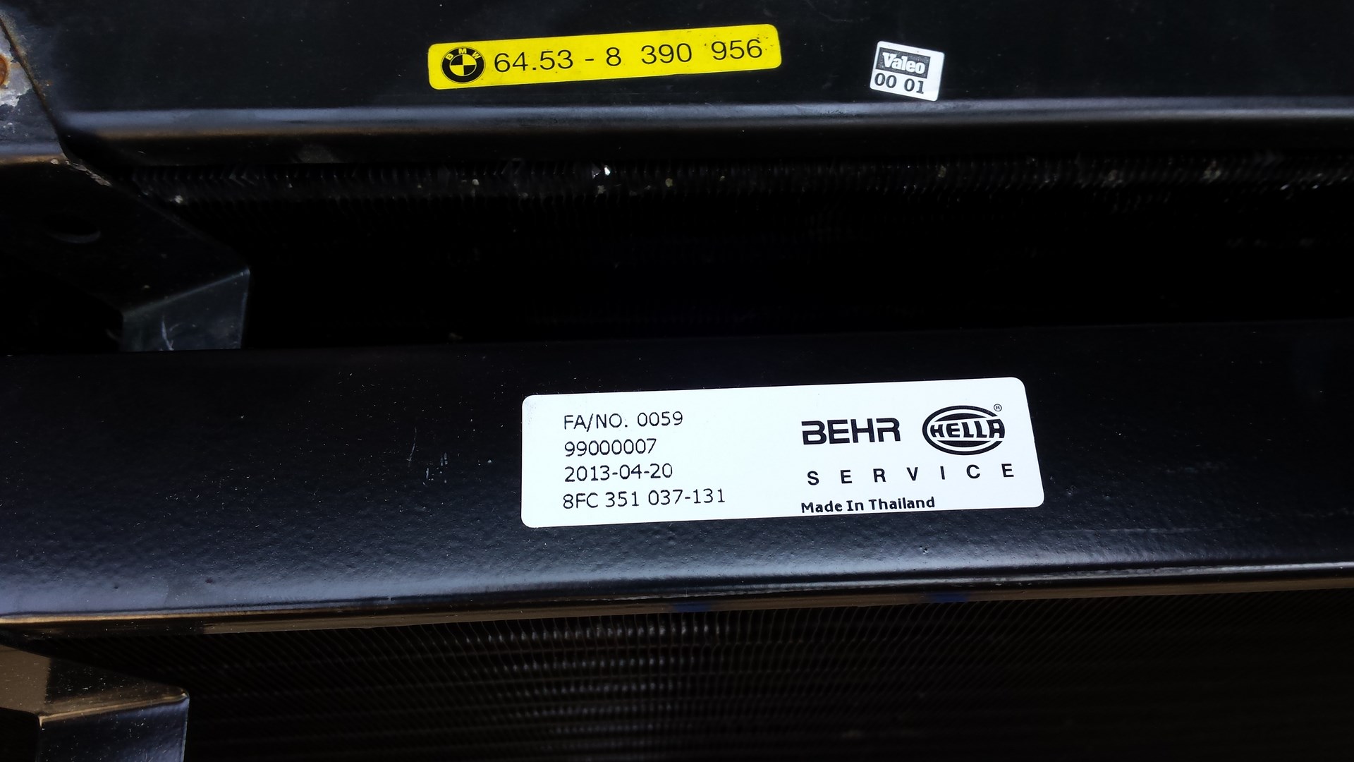

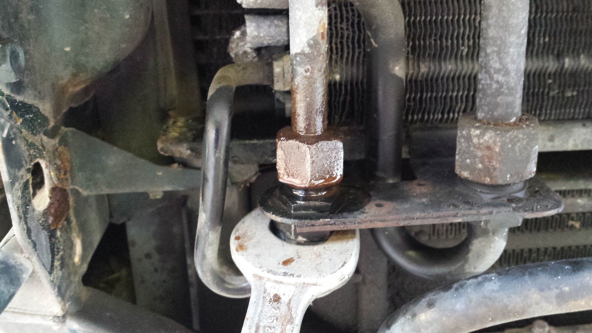

Bol som informovaný, že treba nahodiť remeň a kladku, tak som spravil...pustím a ani prd. V trubkach žiadny tlak, tak hybaj do servisu. Len sme napojili hadice a kdesi vpredu diera ako hrom, vyzeralo, že od chladiča. Kúpil som zánovný, no nevšimol som si, že niekto tam už predtým nakrútil prevlečnú maticu krížom, prerezal závit cez závit...no aj tak sme to so strýkom prehodili, že možno nebude prepúšťať. Inak najviac času v procese výmeny zabralo povolenie prevlečných matíc na chladiči, chcelo to veľa sily, teplovzdušnú pištoľ, nejaké spreje a v duchu rýchla modlitba :smile: Sobotu poobede sme v Nitre našli človeka, čo mi to šiel naplniť - vakuovanie OK, ale ako sme to natlakovali a pustil som kompresor tak to striekalo ako z deravej hadice. Kôli tomu dosratému závitu, to už nedosadlo ako malo, tak som tam nechal nejaké € za to čo ušlo s kyslím výrazom tváre som šiel preč.
Po príchode domov som už vedel čo a ako, šiel som si po nový diel a za hodinku samostatnej práce to bolo vymenené. Naplnil som až na druhý deň, kedže do toho ide chladiva ako do štyroch nových áut a chlap mal len 400g v stroji. Tak dúfam, že s klímou je na dlhšie pokoj.

povoliť dve šróby, ktoré držia chladič klímy
vodný chladič stačí odkloniť, netreba ho demontovať.
onen zánovný chladič a spomínaný problémový spoj
