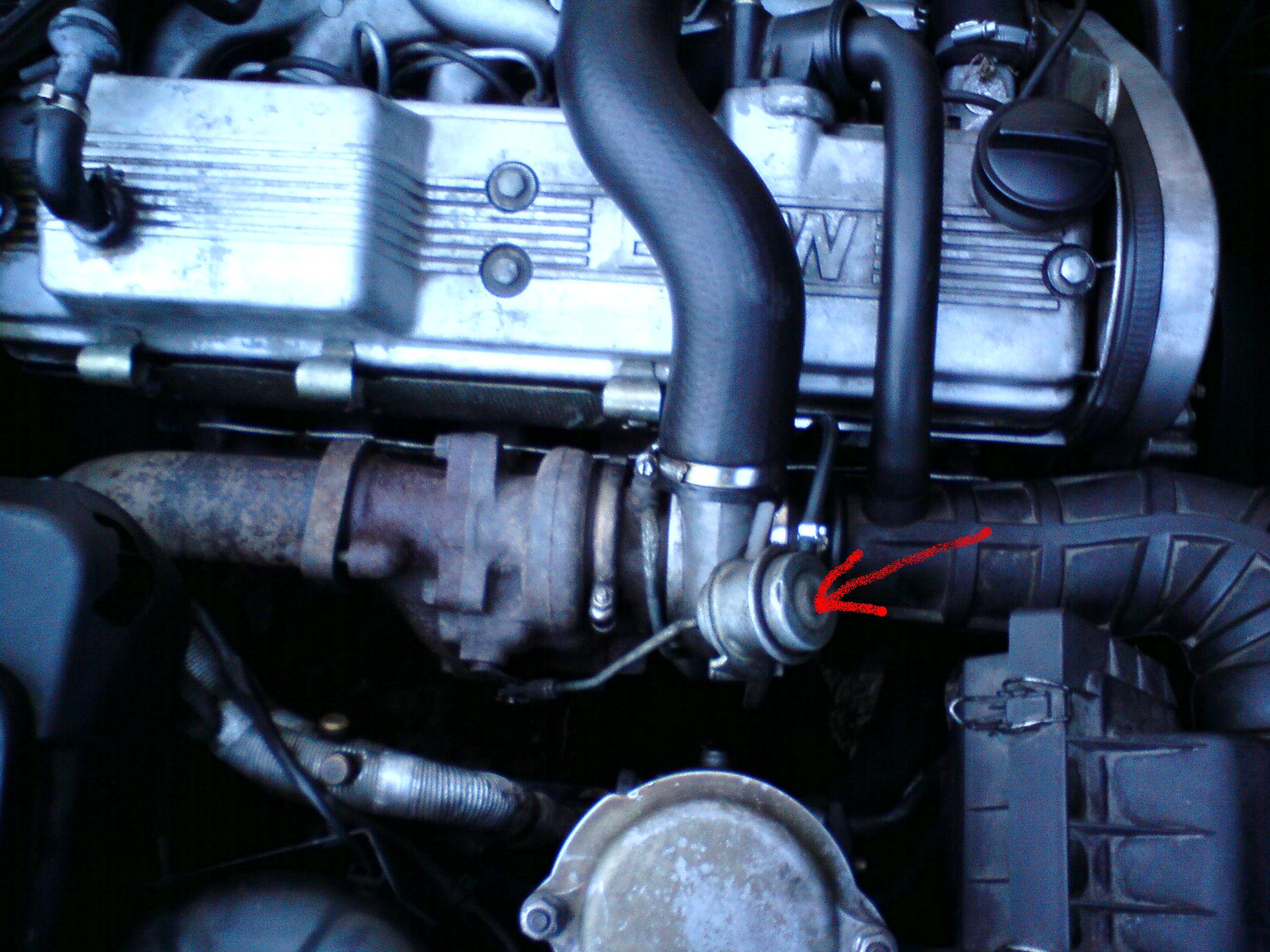

No čo sa týka výkonu motora, tak chybe je odstránená. V pretlakovom ventile na turbe bola dodrbkaná membrána. Auto má teraz úplne iný výkon, zvuk a ťah. Po diaľnici 200 km.

Neviem ktorý ventil máš na mysli. Ak ten čo som mal ja podrbkaný, tak je to ten pri turbe č.3. Bola v ňom prdnutá membrána. Či je dobrý zistíš tak, že fúkaš do tej tenkej hadičky a nepôjde ti prefuknuť. Ak prefukneš je v prdeli membrána a potom ti nebude otvárať klabku vo výfuku. Alebo si otvor kapotu, naštertuj, pridaj plyn a pozeraj či ti reaguje to tiahlo.

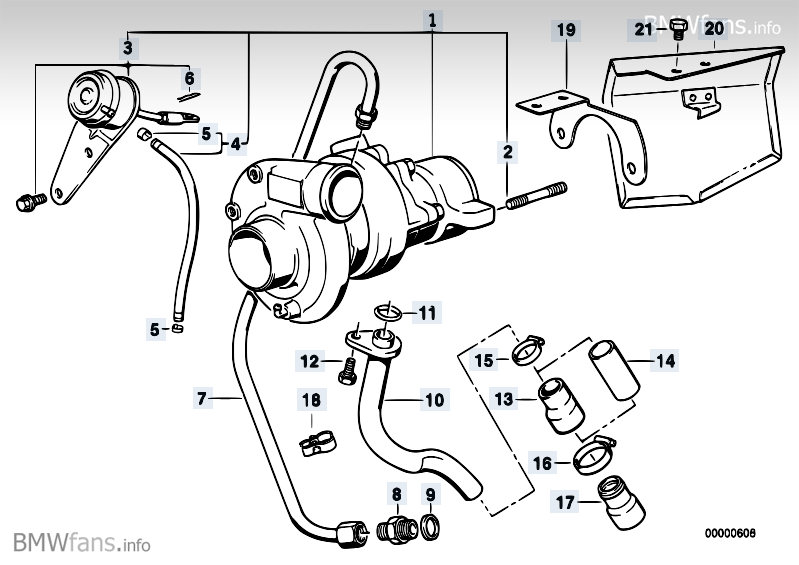

hm.. taha uz celkom dobre, teda rozjazdy, ale do kopca som musel podradovat az na 2, slabo tahalo, tak este tam je nieco.. skusim to pozriet.. navyse, mohol by si mi pozriet kde ti vedie tato hadicka? http://bmwfans.info/parts/catalog/E34/S ... ntrol_agr/
cislo 9 to je.. je tam nejaky ventil, a ten tam ja vobec nemam, ale predtym to tahalo aj bez toho, tak neviem.. :-k

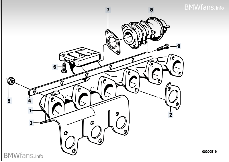

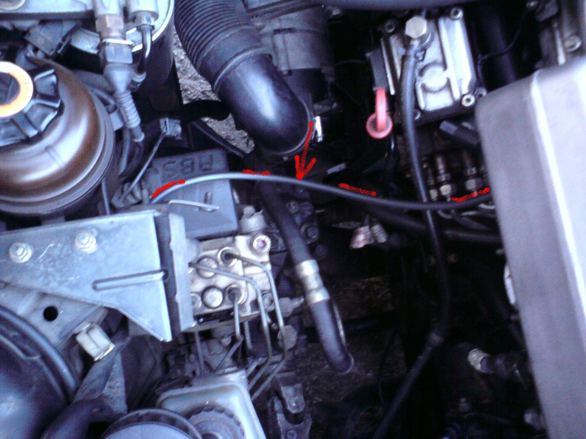

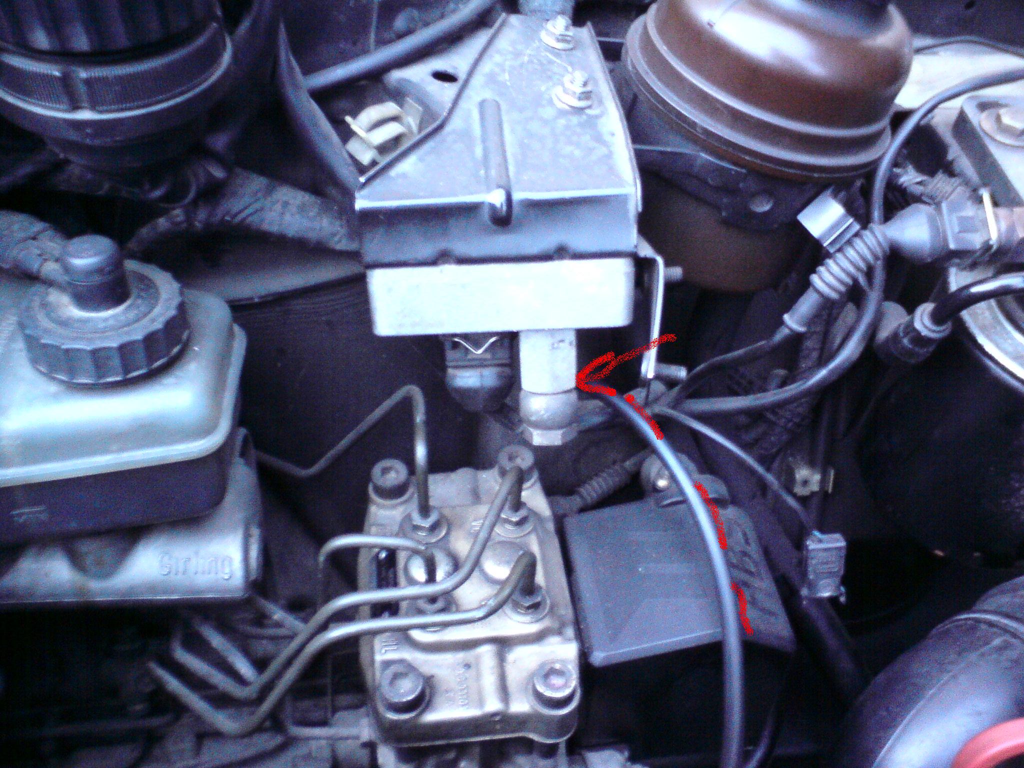

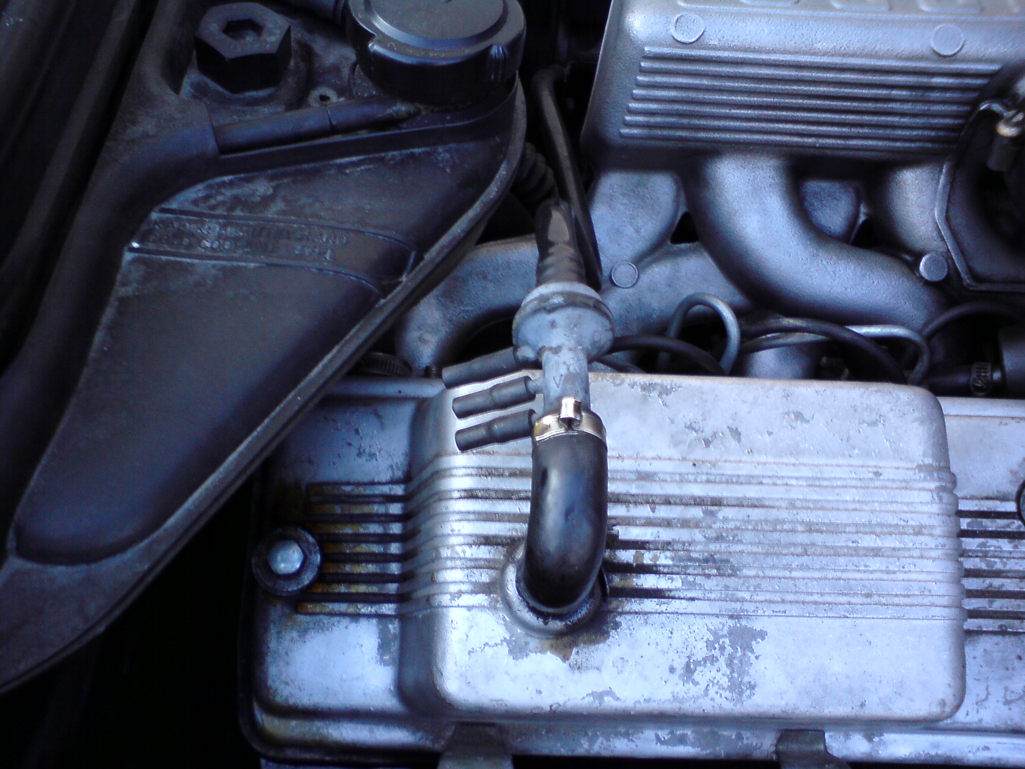

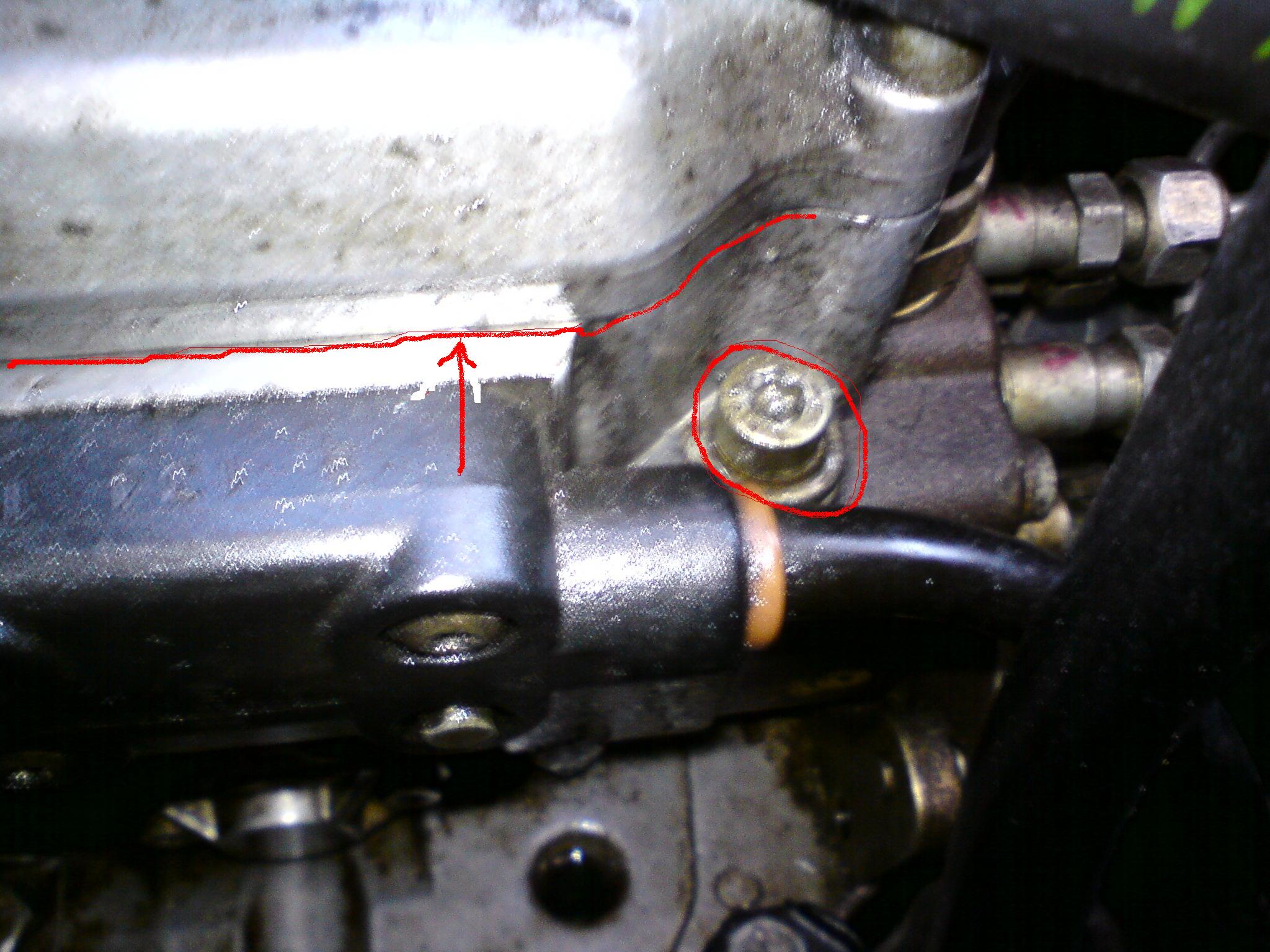

No tá hadička ti ide do ventilu výfukových plynov na obr. č.8. Ale to je pre autá s katalyzátorom. My katal. nemáme to až 525td-tds.A asi aj benzíňaky. No a Rasťo524 ti mal na svojom aute jednu tú tenkú hadičku napojenú do radiatora kúrenia. Radiátor má vývod na 3 hrubé hadica a on tam mal ešte vývod na tú tenku podtlakovú. Neviem ako ty ale ja mám tam nad vekom ventilov/ kde ide tá hrubá do posilovača / ešte 3 tie tenké, ale sú zablendované. Dole máš tie foto môjho .Kurnik a tiež mi tečie nafta s čerpadla. Popod ten vrch čo sa neodporúča odkrúcať. No čo s tím, nemam chuť niekomu cvakať za opravu. Keby som si poznačil nejakou ryskou ten dekel na viacerých miestach a potom to osadil na tie isté značky, ktovie či by to čerpadlo potom išlo? Čo vy na to ? / Luky?/

Pozeram že nafta ti tečie len spod vyčka a nie spod hlavy !!!! takže smelo to daj dole a vymen tesnenie. Nič sa nepohne a nič nebude treba nastavovať :wink:
PS: tu šrubu ktoru maš na obrazku poznačenú NEPOVOLUJ !!!!! [-X ta drží už hlavu !!!!

No presne ako píše Rasťo - zo sania do tej hlinikovej kocky. To je snímač tlaku. Peťo tu máš foto ako to máme my s Rasťom. Skús to zapojiť takto a uvidíš. A na tej poslednej foto to je ten pretlakový ventil čo som mal dodrbaný a auto nemalo ťah a rýchlosť max. 130km.
