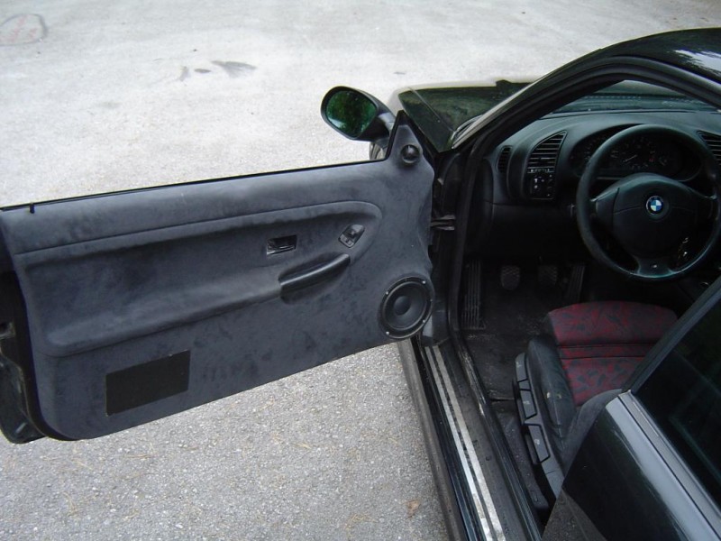

jedine rozumne riesenie je rezat do tapacirov a laminovat ozvucnice na 16cm komponentne reproduktory stym ze domcek pre vyskac sa presune do trojuholnika hore na dverach.takto nejak to mam spravene ja a som spokojny

je niekde nejaky navod ako laminatovat na podobne upravy ? premyslam, ze by som predsa vzal nejake stredove repraky s priemerom 16cm dal ich do dveri pri nohach a vyskove dal do toho trojuholnika, ale pokial nemam tusenia ako sa vobec laminatuje tak sa mi do toho nechce ist

máš tam HK, so zosíkom?
ako laminovať, no daj do googla :) niečo ti nájde. ja som v drogérii kúpil takú sadu na laminovanie, 10 eur stála? je tam všetko čo potrebuješ. urobili sme z toho 2 domčeky na výšky a ešte hodne ostalo

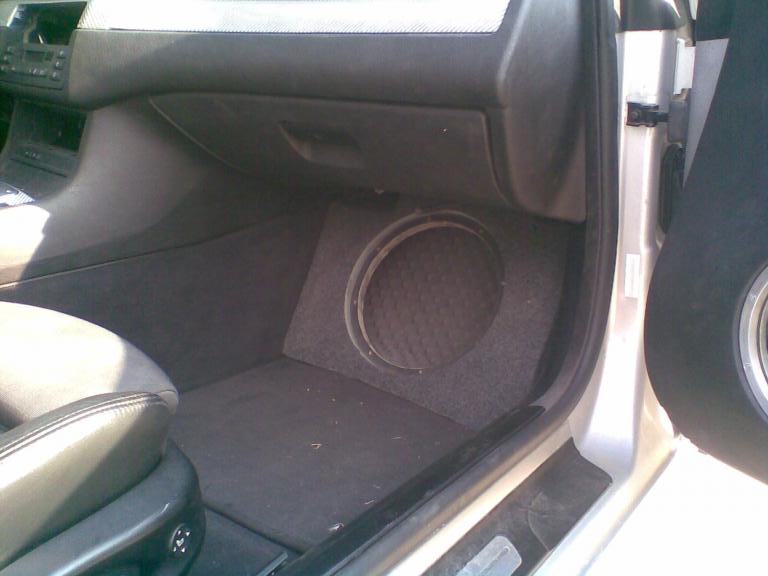

ja mám basák pri nohách. je tam dosť miesta
pekná práca, ako ti to hrá? čo je to za repro? na akom zosiku?
