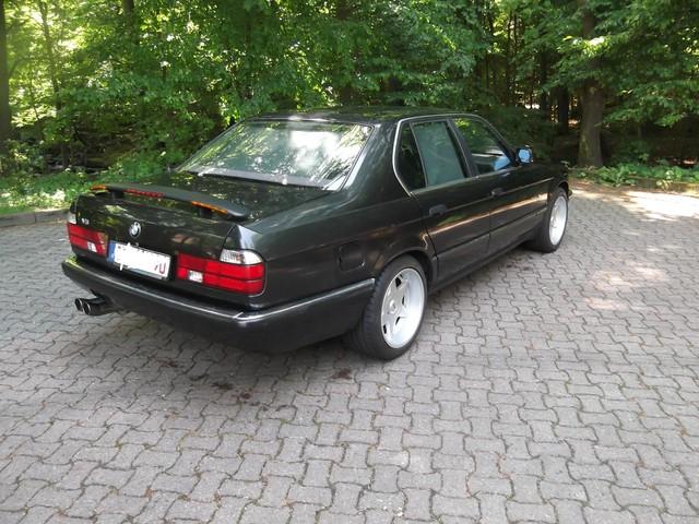

Zaciatok, kupa auta
Cize zacalo to ako inak kupou auta. Najprv som chcel 735 v manuale, po nich sa vsak zlahla zem tak som zo zufalosti pozrel nejake 730 m30 reku ze sa tam prehodi 3.5, m30b35 mam rad, uz som sa s dakym stretol aj ho mal rozobraty, to by vsak stale len tak tak stacilo a nebolo by to ono. Rozhodol som sa teda ist do V8, najlepsie 740. Tie vsak neboli manualove, tak som mal 2 moznosti. Kupit 730 V8 manual a hodit tam 4l alebo kupit 740 a dat tam manual. Ked som vsak zistil ake sumy sa pytaju za take manualne prevodovky a ze by som k tomu potreboval este kardan zotrvak spojku atd. Rozhodol som sa kupit 730i V8 a za smiesnejsiu sumu oproti maunalu zohnat m60b40. Kupil som presne tuto: post751928.html?hilit=SPZ%20je%20dokonca%20paint%20edition,%20PS%20neovladam#p751928
Auto ma vsak na tolko chytilo za srdce ze som mu nemohol spravit nieco take ako vyhadzat interier, zavarit funkcny samosvor a znicit ho na driftoch. Hladal som teda dalej, bol som v nemecku pozret 740i, volaco taketo:
Vyzeralo super, nalozene vybavou ale pseudonemecky poliak do telefonu vravel ze trochu klepe rozvodova retaz. Tak si vravim ze sak trocha klepe kazdy motor co ma stovky tisic. Dojdem tam (800km) a motor jak keby nemal ojnicne loziska, automat sa ledva zacal rozbiehat ked som tocil 2000 otacok.. Este mi povedal ze 300km garantie a ja vravim ze potrebujem ist 800.. chvilu rozmyslal a ze no problem 800km no problem tak vravim ze dik dovi :D
V tej dobe uz dlhsie bola na autobazari 740i z okolia levic. Odfotena z jednej strany, pisane chyby laku (oskreta cela jedna strana), sem tam pise getriebe programm, hrdzave blatniky, predok viac krat rozbity, viac veci nefunkcnych. To chvalabohu kazdeho normalneho cloveka odradilo a taky nenormalny ako ja to isiel a kupil. Zobrali sme to s vizgirligim, jemu siel komplet interier, mne zvysne auto. Takze dalsia 7 do rodiny, po prichode dako pustali kola tak to lahlo a vyzeralo to asi takto: gangstersky nizka, vypodlozkovana cela cierna 7 :D

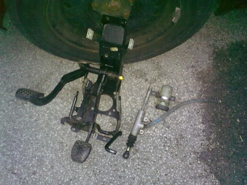

Vybrala sa konzola pedalov, spojkovy valcek a hydraulika a kardan (ten nemam na fotke, vyzera ako kazdy iny). Spojka je riesena brilantne oddelenou nadrzkou - asi priprava pre swap. Zotrvak uz nie je rieseny az tak bravurne. Vid dalej

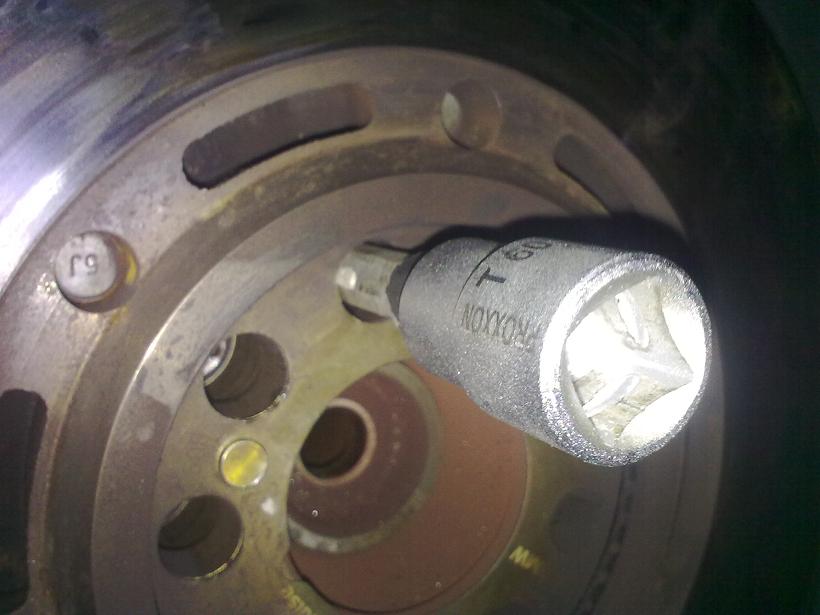

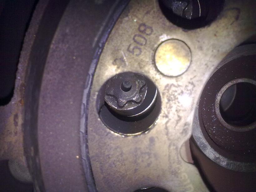

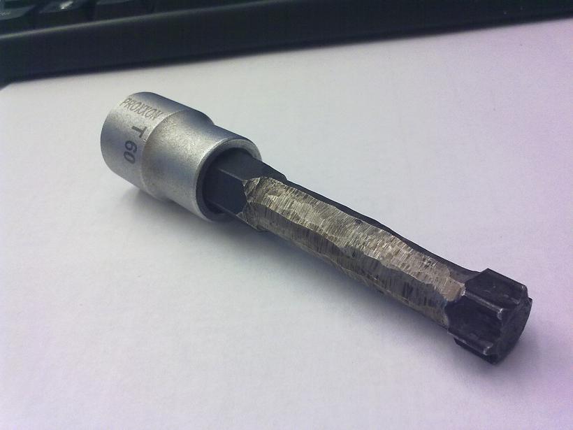

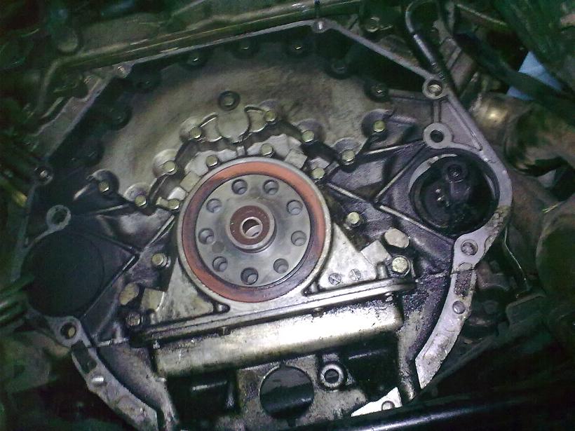

V BMW sa rozhodli, ze niee nedame klasicke sroby ale torxy a rovno spravime special bmw tool a budeme ho predavat za 50 euro. Fuck, treba si spravit vlastny za 7 eur + par minut karbinou :D
Koli tomuto je treba tool, sroby nejsu zarovno dier na kluc. Cize kluc musi byt zuzeny aby sa tam dal vobec nasadit
Takto tam potom sedi

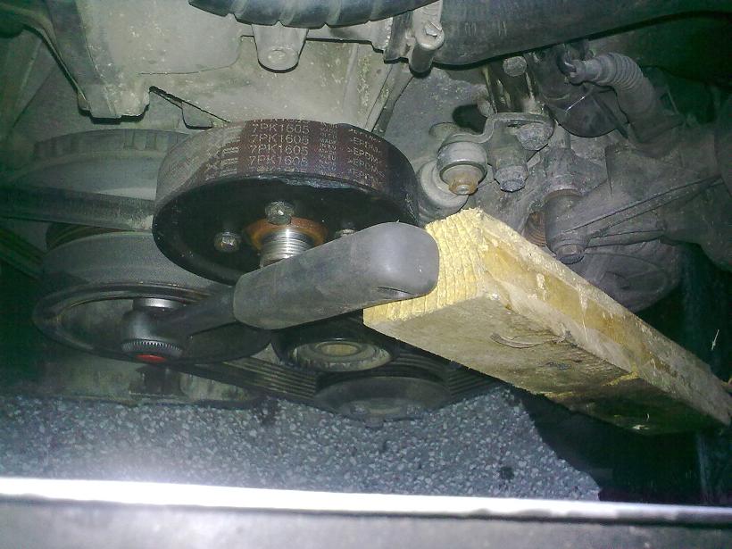

Cize forever alone style zablokovanie motora a ide sa povolovat
A zotrvak mame dole

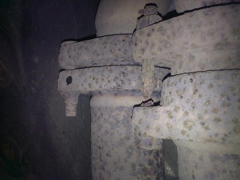

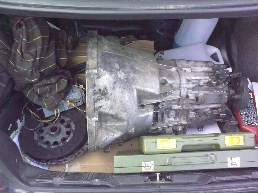

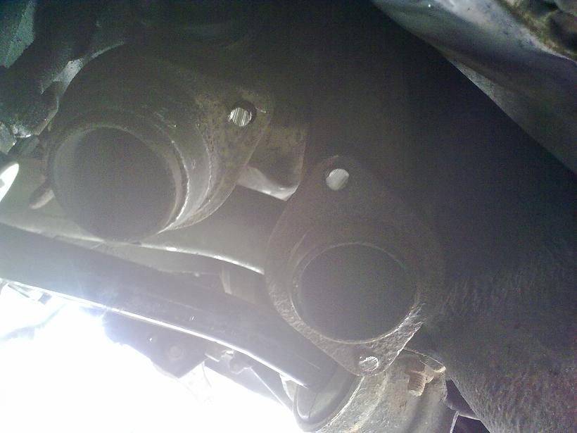

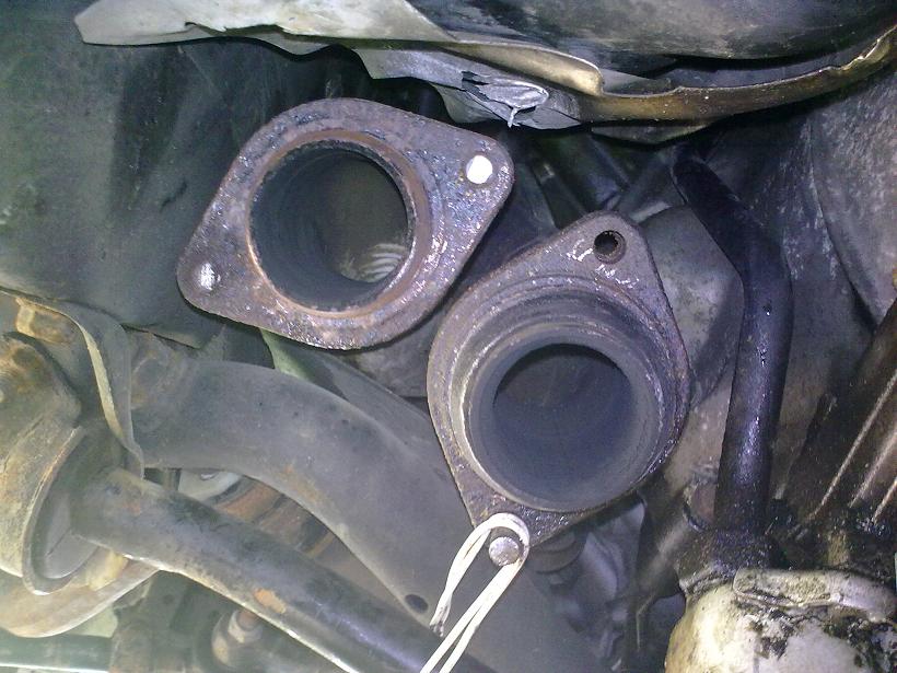

Manual pripraveny, pome dat prec tu 100 kilovu 5HP30 prevodovku. Tu zacina nightmare :D Zaciname vyfukom, kde siel povolit jeden srob a jeden bol odhnity. Ostatok vsetko pilit malinkou rucnou pilkou kedze karbinou sa tam neda dostat a za domom mi este nespravili pripojku na elektrinu. Takto vyzerali sroby na oboch stranach, z matiek iba poodhnivane kypte bez moznosti povolenia:
Takze dlhe hodiny rezania pod autom a konecne rozrezane sroby:

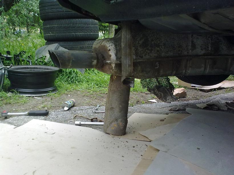

Pome teda dalej, tu uz sa pridala parta kamosov lebo s prevodovkou co vazi asi 2x tolko co ja by som sam nepohol :D Auto teda slo na ghetto style jack stands alá tehly, pozadi dendo tríca:

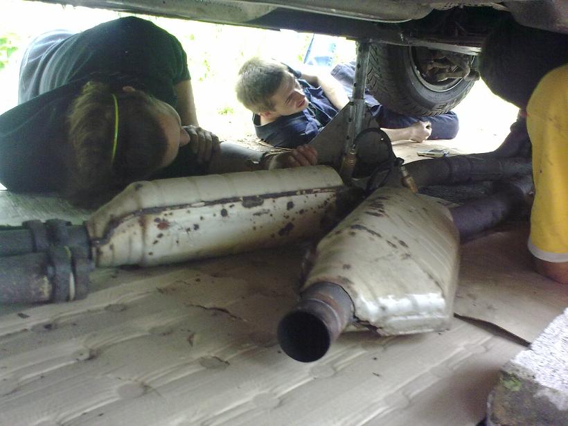

Tak pome na ten sakramentsky vyfuk:
Toto uz nebudeme potrebovat:

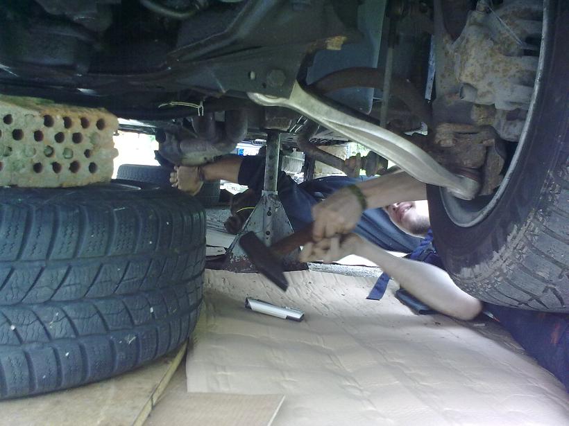

Chcelo to nejake rany kladivom:
A nasledne vyfuk odpadol na zem
Po pade vyfuku sa presunul do skladu

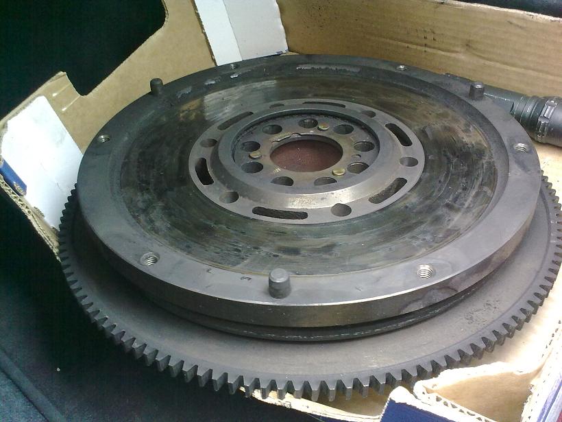

Teraz som zacal uvazovat nad tym, co s rozdrbanou dvojhmotou. Drifty by asi dlho nevydrzala tak som sa rozhodol ju zvarit. V celom okolitom chotari sa nenasiel nikto kto by to vyvazil takze som mohol zvarenu dvojhmotu jebnut do kosa :D Tu je aspon ukazka pokusu, foto zvaru akosi neviem najst ale proste sa to rozobralo, dosadacie plochy sa zarovnali nech to nehadze a zvarilo sa to dokola:
Takze co dalej.. treba zotrvak. Ake su moznosti? Nova dvojhmota - na drifty né, blingfactory robi jednohmotu, je lacna ale posielaju ju iba po severe europy a do nemecka a treba specialnu spojku, JB racing - best choice, repasovatelny, dozivotny ale too expensive, UUC - tam tiez su dake problemy s pritlacnakmi nejde tam vsetko a asi najlepsie vychadza od big bavarian beauties. Koli bliziacemu sa zrazu na SK ringu som musel jednat rychlo. Kupil som teda ten, koli buducim planom som kupil rovno pre s62b50 nech je aj v buducnu vyuzitelny. Nejako som sa nedopatral k tomu ci tam sadne moj m60 pritlacnak, ujo z BBB tvrdil ze ano, robievaju to tak. Tak som to zobral aj s novymi srobami reku skusim. Zotrvak teda bol doma na stole do par dni, je to fakt porno zotrvak :shock: :
Nasledujuce foto bude trocha uchylne ale ked nejste zvyknuty kupovat jeden diel v hodnote pol auta tak vam z toho trocha prepne :D Cize takto sme si umyvali zuby, ja svoje a on svoj starter ring a nasledne sme sli spat.
Nejak som nevenoval pozornost pritlacnaku ved vraj sedi, ked tu zrazu som si to chcel poskladat na stole. A bakieho, nesedi to :D Zotrvak s62 ma mensiu roztec strediacich pinov pre pritlacnak, asi koli tomu timing ringu..
Cize co.. kupit pritlacnak pre M5, ten self adjusting nonsens som nechcel takze zase kupit specialny diel, Sachs performance pritlacnak. Kupoval som ho z nemecka nech to tu je cobydup, platil paypalom. Predrbal som si teda peniaze na paypal kartu ze to nadruhy den kupim. Pozrem na druhy den a zotrvak o 100e drahsi. No parada dalsi den spozdeni koli dalsiemu presunu penazi.. No nakonec dosel a kedze som si myslel ze na M5 bude ine aj vypinacie lozisko, kupil som aj to. Za kazdu cenu som musel ist na SK ring, mozem povedat ze lozisko je rozmerovo tak iste len stredovu dieru ma vacsiu cize uplne nepouzitelne a mozem ho hodit do kosa, pouzil som zo 730 :D Tu je pritlacnak aj so spojkou, spojka je pouzita origo 730 V8 koli prevodovkovej mrkve:
