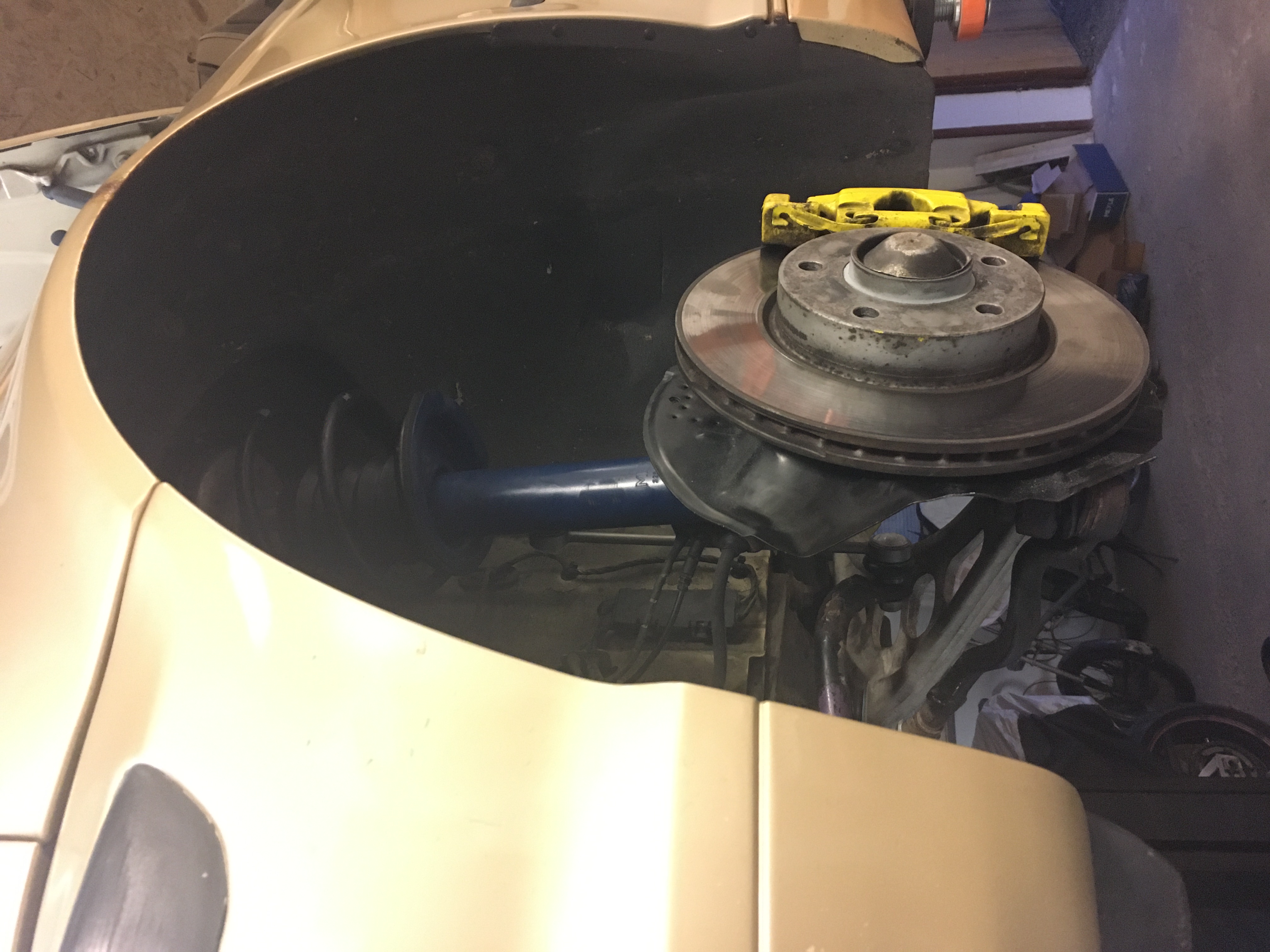

Ako prvá väčšia oprava prišla asi po pol roku na rad generalka prednej a zadnej nápravy. Začalo sa prednou. Ramená, silenty, tlmiče, tycky stabilizatora, horné ulozenia a neviem co všetko. Banalna oprava sa zmenila na nočnú moru v podobe zapecenych kužeľov na tehlici a pretacajucich sa kuzelov ramien koli zahrdzavenym matkam na napravnici. Všetko bolo 21 ročné, pôvodné, no proste zle...nebyť kamoša s veľkým zdvihakom tak by som to doma svojpomocne nezvládol, čím mu fakt ďakujem 🙂. Z tehlíc sa čepy vybrať nepodarilo, takže sme ich odpilili a zohnal som druhý deň druhé a bol pokoj. Nejak sa to poskladalo dokopy a odrazu z toho bolo nové auto...aspoň čo sa predku týka. S časovým rozostupom asi 3 mesiacov následoval komplet zadok...a veru bolo to drsné 😅. Chcel by som len pripomenúť že celé auto som postavil na strongflexy (takmer všetky žlté, pár červených) pretože som úchyl na tvrdé podvozky. K mojej uchylke dopomohli nové tlmice Meyle mpaket 2 (nakoľko mám od výroby šport podvozok) a zadné ulozenia HD, taktiež od nich. Predné brzdy boli po kúpe čisto nové, ale samozrejme typickou prasacou opravou, a teda nové kotúče a platničky ale zrepasovat brzdice nato sa už vysrali. Odzrkadlilo sa to zaseknutou lavou prednou brzdou, ktorú ale presvedcilo kladivo ktoré nosím v aute, a tak som dosiel domov a za jedno poobedie som im doprial kúru v podobe nových sád piestikov, gumiciek atď...

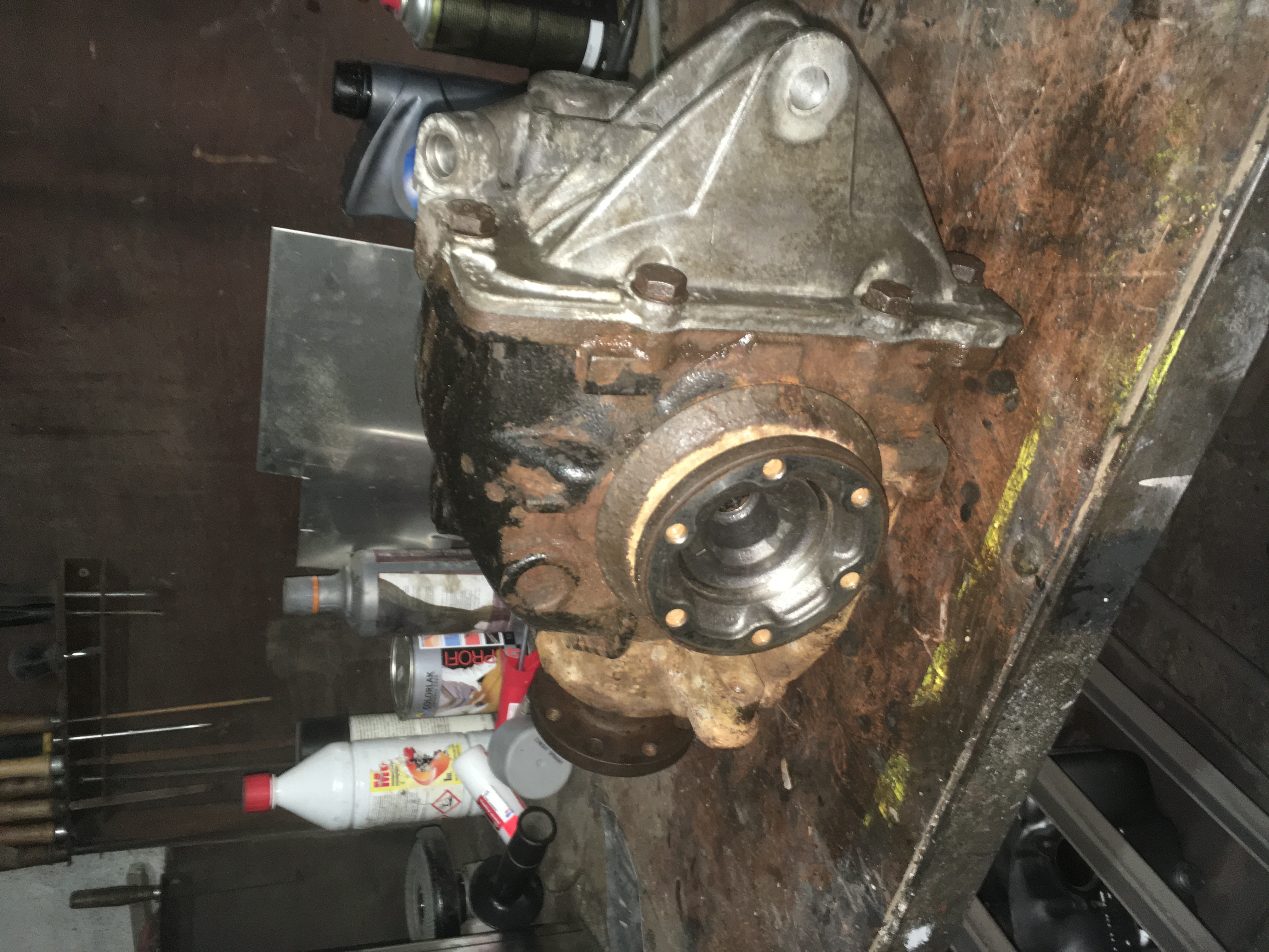

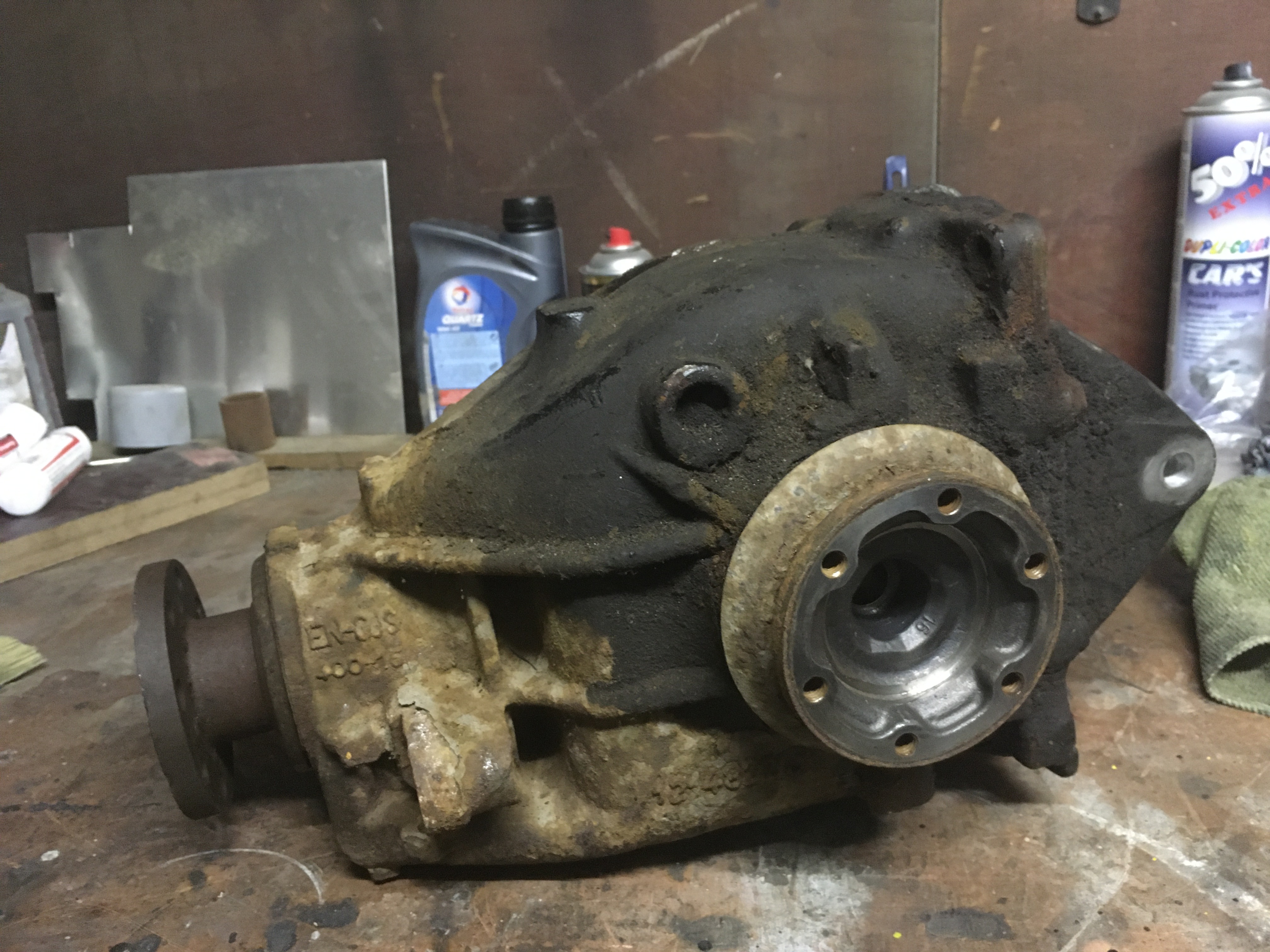

No a konečne nastal čas na zadnú časť auta. Zadnú nápravu som kupil hned po kúpe auta a postupne som ju daval dohromady, aby som potom veeeeeeľmi zjednodušene povedané len vymenil "kus za kus". Toto sa mi aj podarilo a nakoniec som disponoval komplet zadnou nápravou nafarbenou, so strongflexami, nové ložiská a čepy, spevnil som centrálny zdvíhací bod, nové brzdy komplet zadok aj s podkovami ručnej, atď... Nezostalo len pri tom. Už od začiatku som mal v úmysle napchať tam kratší koncový prevodový pomer, rozumej komplet diferenciál s kratším pomerom. Zohnal som 3.38:1 z 2.2ky M54 manuál - stačilo len vyčistiť, nová náplň, natrieť a prehodiť do neho moje staré unášače na poloosy, nakoľko 2.2ka má unášače malé zo 4 valcov a nenapojil by som moje poloosy. Pôvodný pomer bol 3.07:1. Jedného dňa začala takmer mesačná prerabka komplet zadnej časti. Robil som to nepravidelne, cez voľný čas. Zdvihnúť zadok, podložiť, rozobrat komplet zadok az na holú kasňu, odmastit a vycistit, obrusit, odhrzdit, navariť 4 zakúpené vystuzovacie pláty na uloženie napravnice o kasňu. V tomto mieste sa chcem pozastaviť. E46 to teda nevyhrala čo sa konštrukcie zadnej nápravy resp. jej ulozenia týka. Ja síce mám ulozenia od výroby patrične vystužené (od 02/2000 ich vystuzovali) a tak sa nekonalo žiadne "katastroficke" vytrhnutie zavitovych vloziek z kasne von, ale pol roka ma doprevadzalo veľmi nepríjemné pukanie plechu pri akceleracii a pusteni plynu, ktoré ale po prerabke zadnej časti úplne zmizlo. Pripisujem to drobnej, a zároveň jedinej praskline na jednom zo zadných uložení napravnice, ktorú som ale patrične odvŕtal a zavaril pred samotným navarenim vystuh. Bolo toho fakt neskutočne veľa a veľa som sa toho pri prerabke naučil. Viac vám asi prezradia fotky. Za zmienku stojí určite aj totálne zhnite brzdové potrubie v zadnej časti, ktoré som nahradil novým. NIE, NIE JE TO MEĎ. Je to meď - niklova zliatina, ktorá ja pevnostne bližšie k tomu oceľovému potrubiu a je na míle vzdialená od toho čisto medeného (moje prsty by vedeli o tom po ohýbaní rozprávať), ktoré bezstarostne predávajú v každých autodieloch. Také by som osobne dal max. na chladničku alebo hydroručku možno? Nervy mi potrénovalo aj výfukové potrubie na spoji potrubie-zvody, ktoré proste niekdy nebolo dolu a sroby na nom sa podobali na vysušené zajačie bobky, než na 6hrany. Keď sa ale chce tak všetko sa dá. Kombinácia malej "fortunky", flexky, srobovaku, malého kladivka a hlavne sade kobaltovych vrtakov na odvrtanie 4 štyftov bola účinná 🙂. Vyfuk samotný je kvalita lebo po vyčistení nylonovou kefou sa ukazalo ze mu nič nie je.

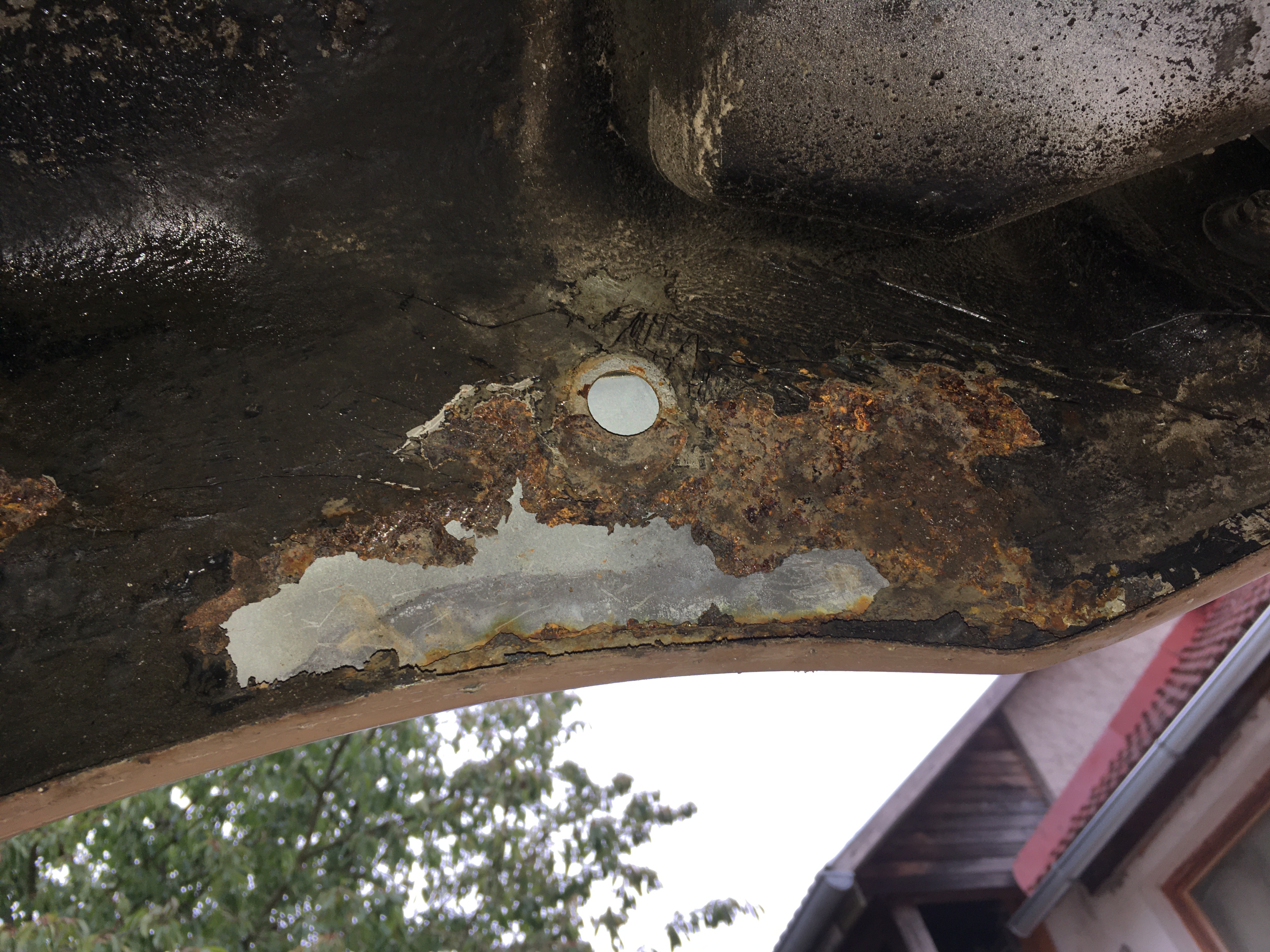

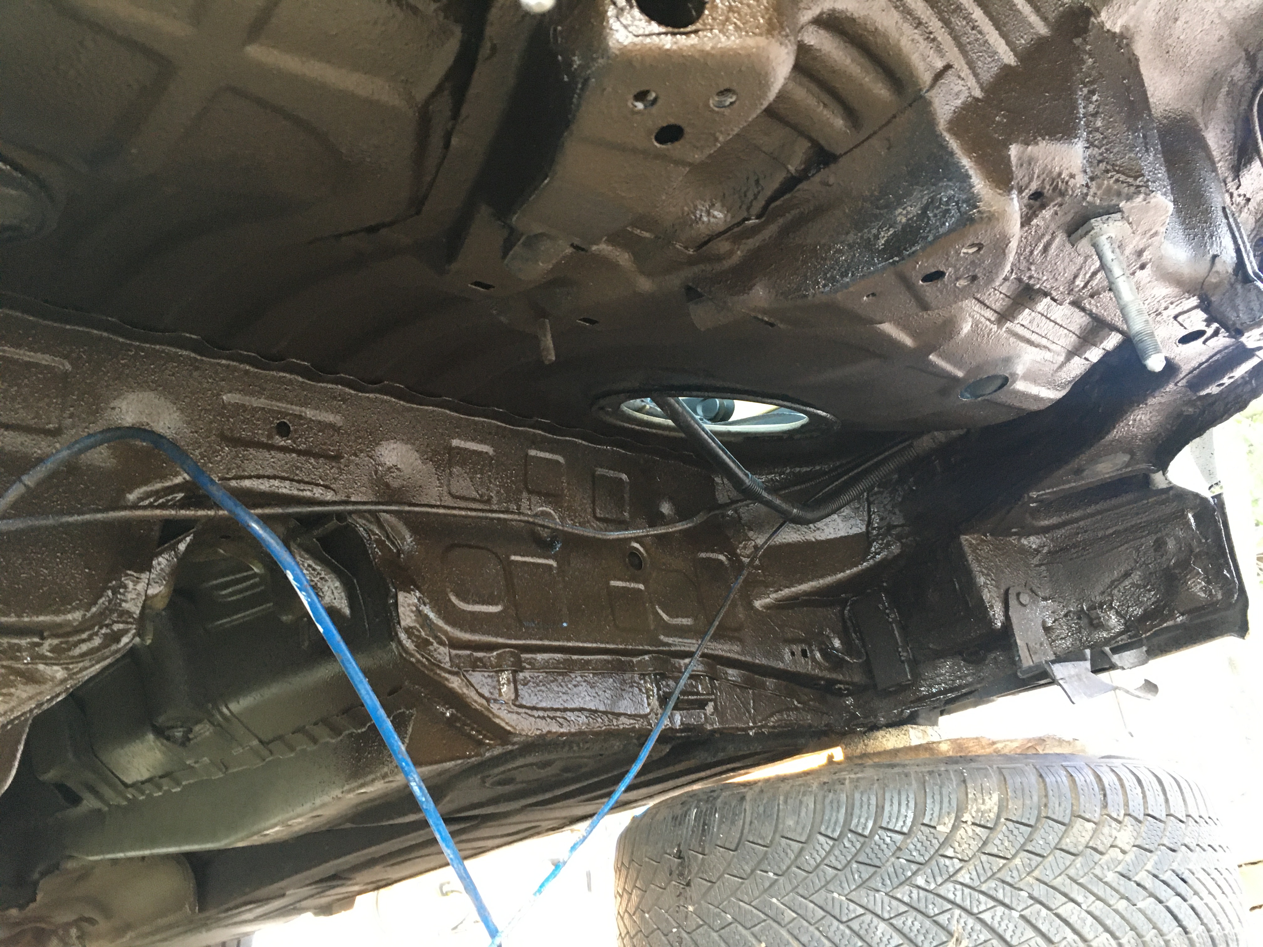

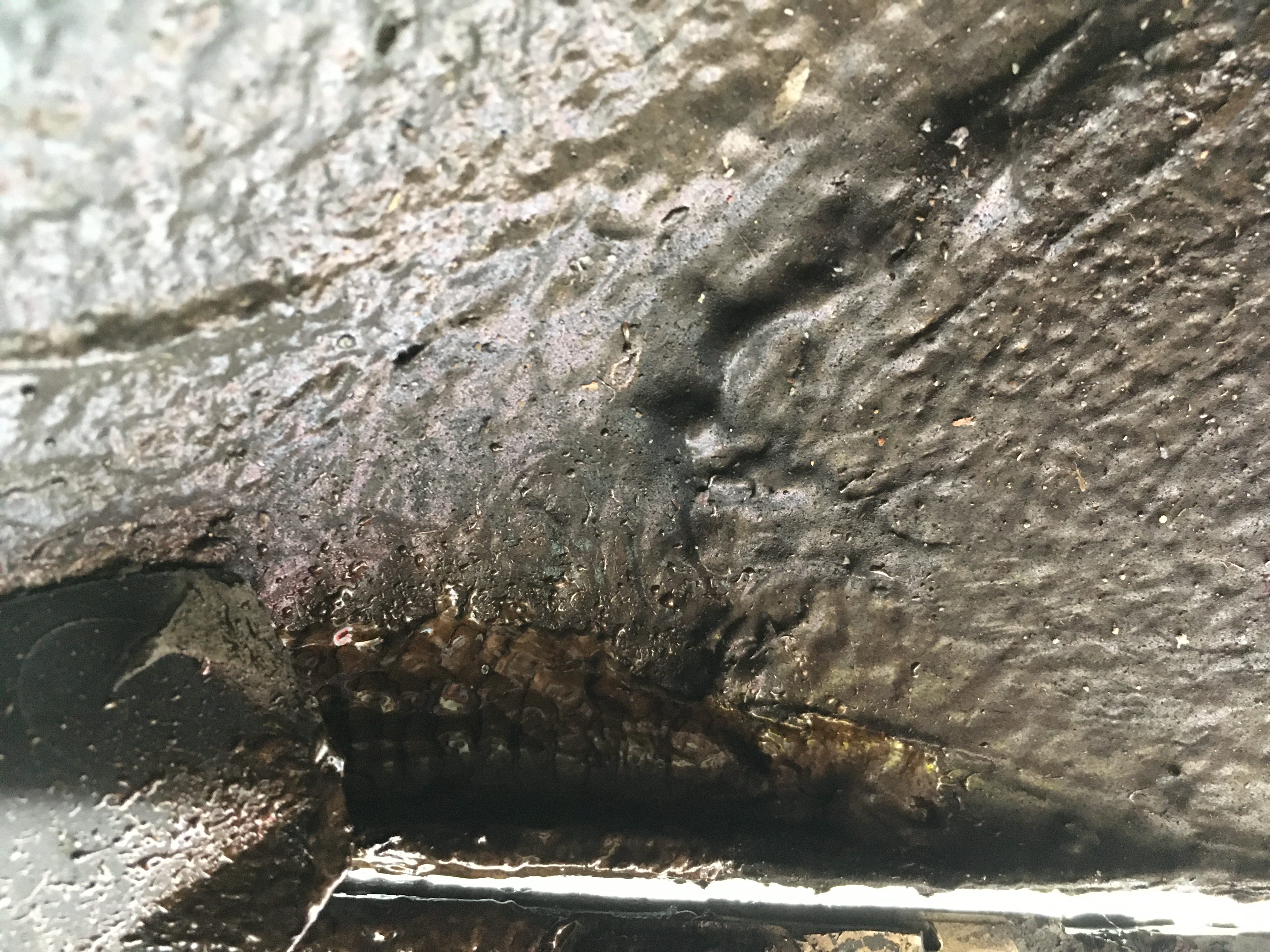

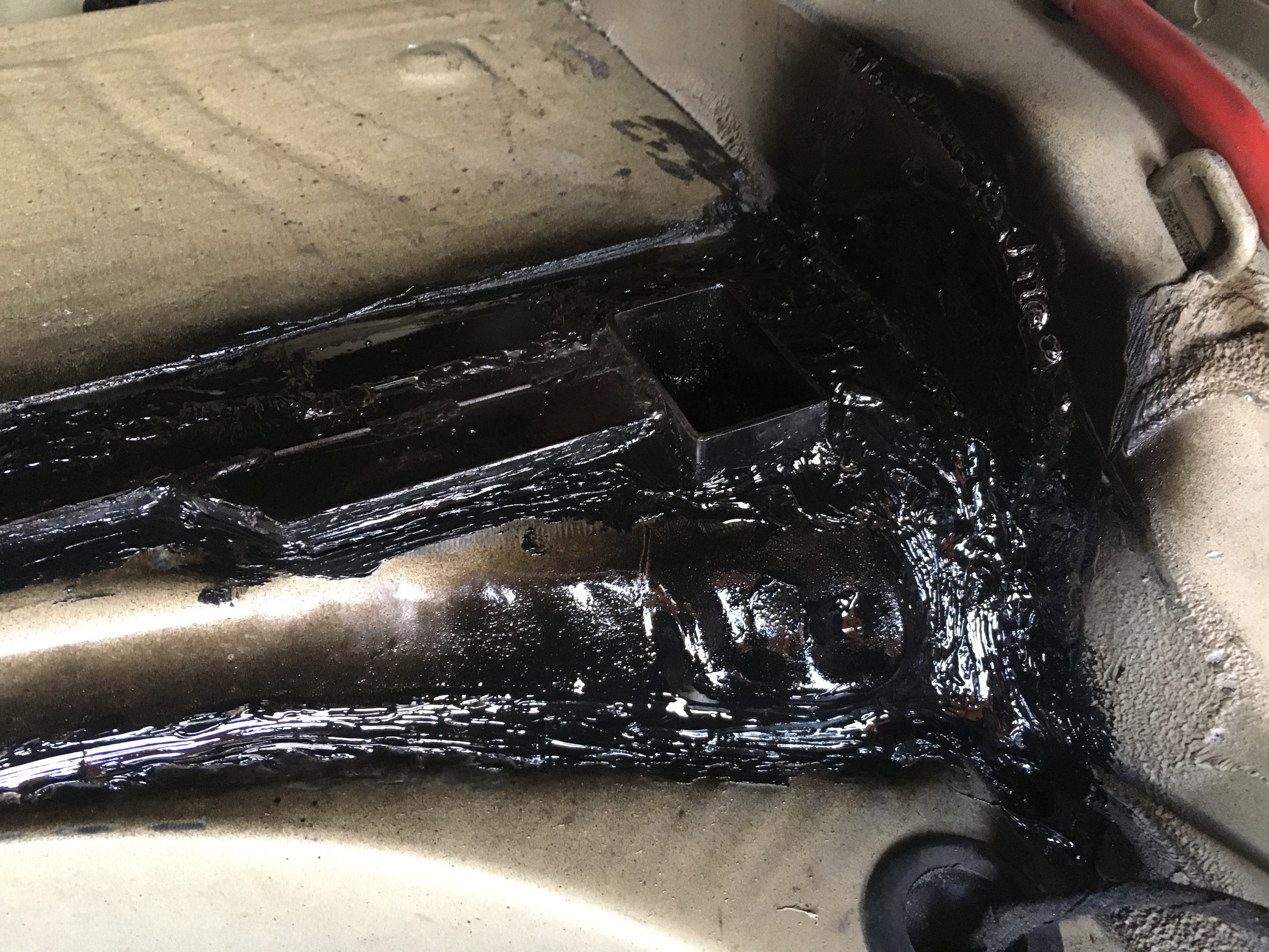

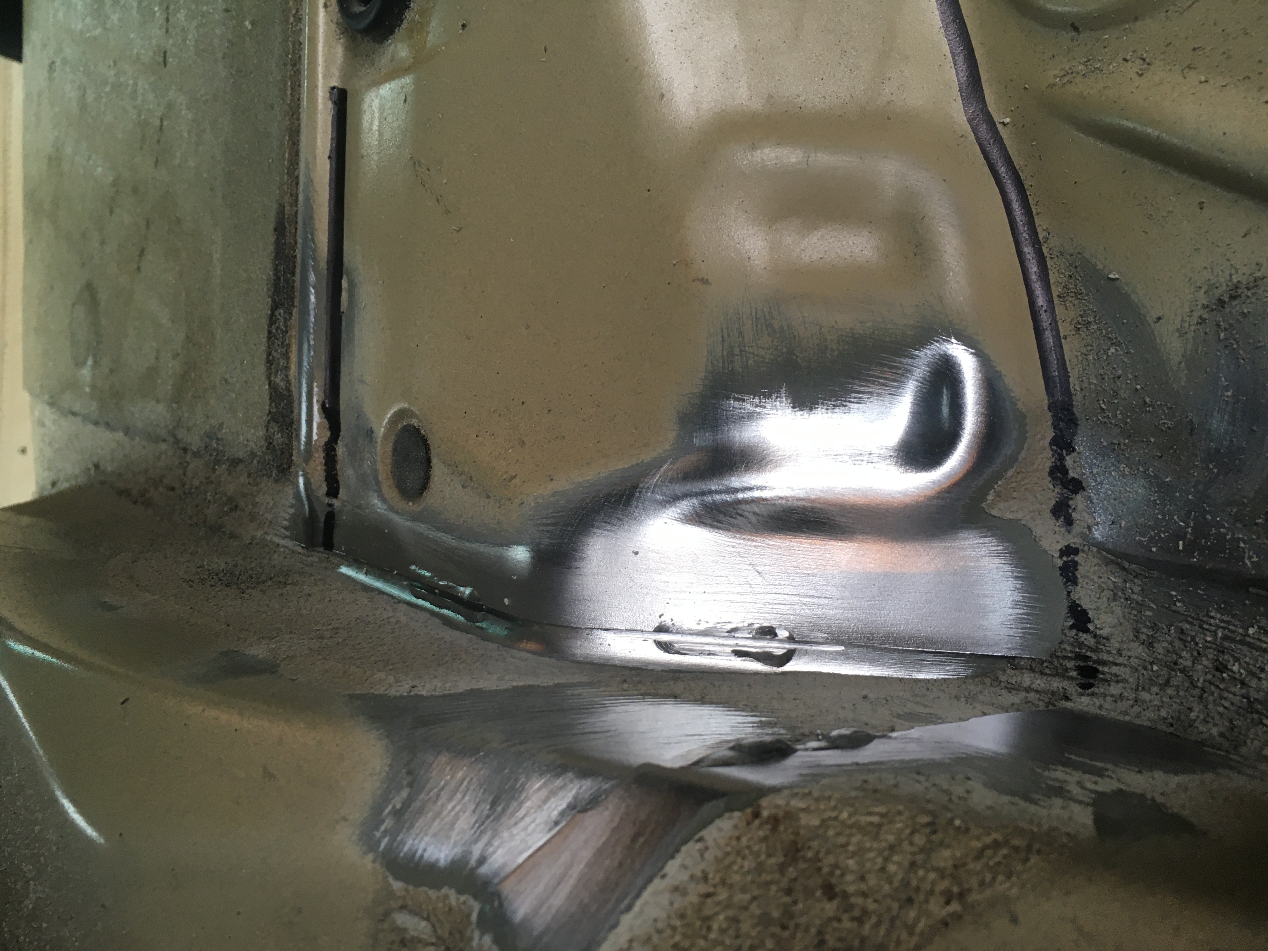

Dávka fotiek 2. Na niektorých z nich môžte vidieť, čo ostalo z vnútornej strany z blatnikov, keď som ich poriadne postlacal holými rukami...zdrvil som ich ako chipsy. Samozrejme som kupil tabuľu plechu a patrične som sa o to postaral. Nasledovali vrstvy polyuretanky a na to pekná vrstva Dinitrolu. Samozrejme do dutin tiež ten riedky. A veru že som ním nešetril. Všetky zvary pretrete Terosonom, hlavne tie nešťastné falce zadných blatnikov, tam som si dal záležať.

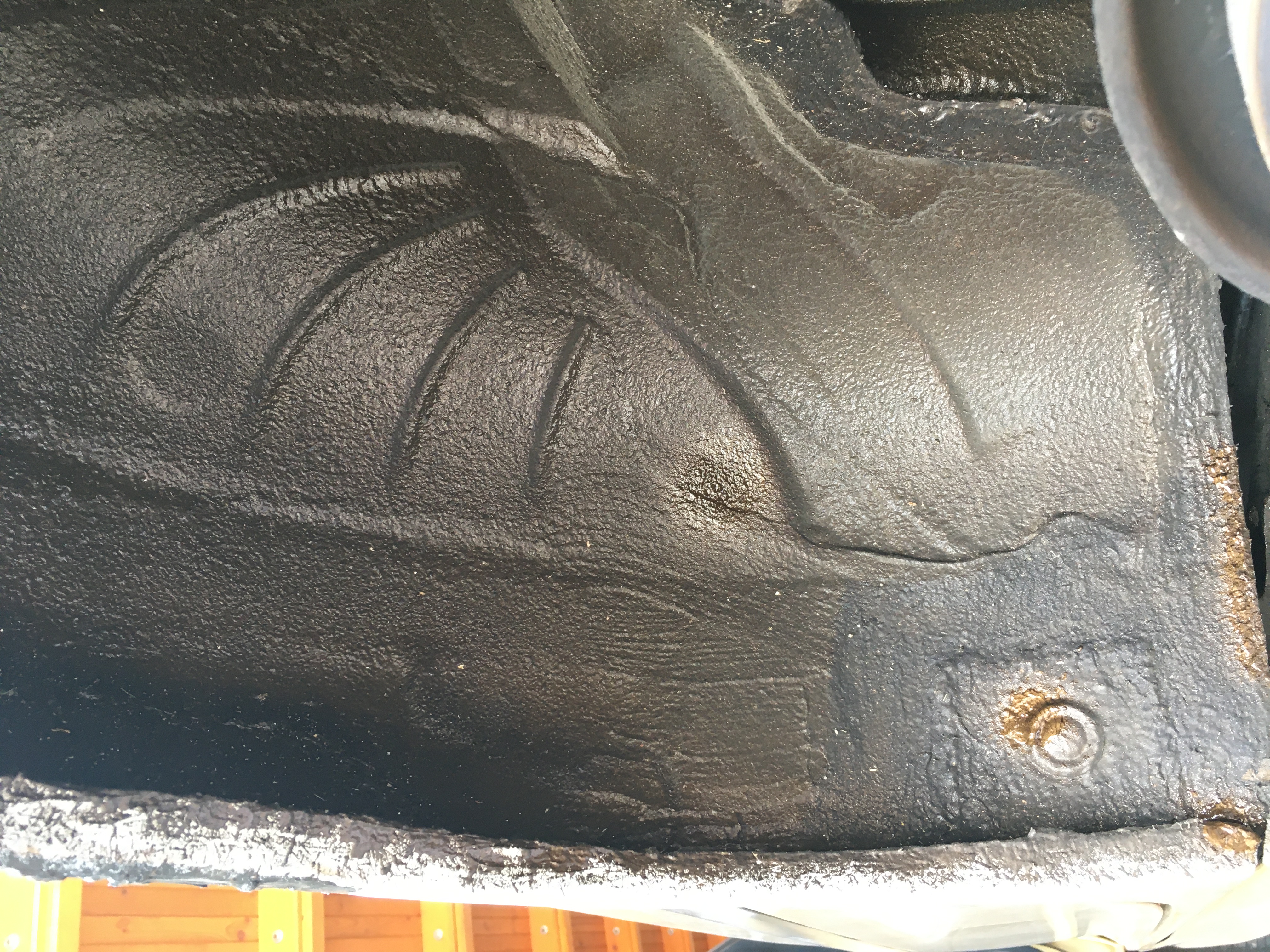

Takto to vypadalo po ošetrení

Nasledovala posledná "vyváračka" tento rok. Vyrobil som si vystuhu do zadnej podlahy v kufri známu v krajinách západných ako "VinceBar". Táto v celku jednoduchá vystuha ma za úlohu spevniť zadnú podlahu (kto by to bol povedal cooo). Oni totižto spevnili ulozenia zadnej nápravnice proti vytrhnutiu vloziek so závitom, ale absolútne neopravili najzávažnejšiu konštrukčnu chybu E46ky - slabú zadnú podlahu celkovo. Ono totižto sa dá veľmi ľahko dohliadať o čom to celé je. Podlaha je vzadu ako "sendvič", rozumej z 3 častí. Spodná ( pohľad odspodu auta) vrchná (pohľad do kufra) ale to čo nevidieť je stredná vrstva medzi nimi. Medzi tou spodnou a strednou vrstvou sú navarene tie závitové vložky. Pri akceleracii a pusteni plynu sa tieto vrstvy proste nepatrne hýbu hore dolu. Jeden pohľad na obrázok rozloženia podlahy v googli a hned to clovek pochopí. Tato vystuha a.k.a VinceBar sa vkladá medzi strednú vrstvu a vrchnú, resp sa vkladá o strednú vrstvu a vytŕča z vrchnej vrstvy kusok do priestoru kufra. Pre túto druhu možnosť som sa rozhodol aj ja. Dal som si s tým "extrémnu" námahu a ten dizajn som jednoducho okopiroval a prisposobil mojim poziadavkam. Oni totižto túto vystuhu srobuju šrobmi "durch" cez podlahu az do napravnice, a tak zaistia prenos sily od napravnice do pozdlznych nosníkov vzadu - celý princíp toho. Ja som sa rozhodol to o tú podlahu privarit v miestach kde napravnica tlači na podlahu odspodu. Na uchytenie vystuhy som použil platne 3mm, ktoré som navaril o nosníky. Na tie platne som obvaril vystuhu a vystuhu som na 3 miestach zvaril s podlahou. Nasledovalo ako-take vrátenie pôvodného vrchného plechu naspäť. Výsledkom mi bola naozaj funkčná vystuha, ktorá jednak neskutočne zpevnila auto na ceste a aj v zakrute, ale aj pomôže predísť prasklinam v zadnej podlahe auta. Akože 323 so svojimi 250Nm krutaku je nič, ale pridajte 20 rokov prevádzky a máte nábeh na puknutie podlahy. Je to ale veeelmi individuálny problém ktorý postihuje v najväčšej miere M3 ky (tam to byva masaker) a skôr 330i. Sú však zdokumentovane aj 325ky. Robil som to skôr ako prevenciu pred mojim jazdnym stylom. Nevylučujem do budúcna ani prerabku na 3.0 stroker...

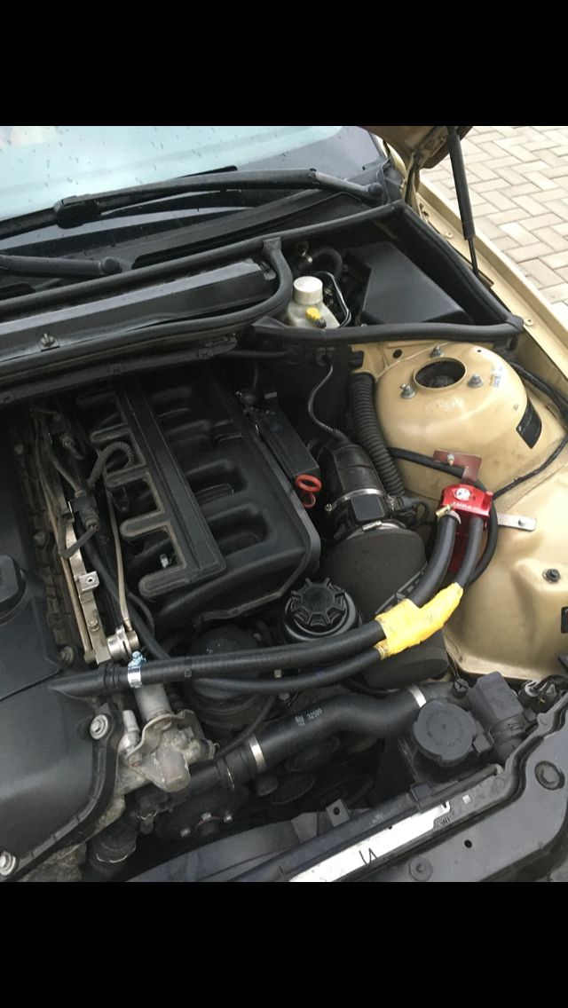

No a separátor olejových pár som nahradil týmto síce udržbovým, ale primitívnym systémom oil catch tanku. Oil catch tank z race shopu za 20€ a pár hadíc, spony a PCV ventil nissan 350Z z Alliexpresu za 1.50€. Pôvodné diery do sania od separátora som zaslepil srobmi pouzitim epoxidu. Rozdvojku na mierke oleja (spätný vtok pôvodne) kusom hadičky so srobom natesno. Na zadnej strane sania som použil 1 z 3 voľných vakuovych portov ktorý som 5mm hadicou spojil so vstupom na catch tanku, no na túto hadicu som umiestnil spomenutý PCV ventil tak aby umožnil prechod vakua logicky do sania. samotný PCV ventil aom však spojil s catch tankom hadicou 10mm, nakoľko to jeho konštrukcia inak nedovoľovala (jedna strana tenká druhá hrubá) Oil catch tank som potom spojil priamo s výstupom z krytu ventilov, použitím pôvodného plastového výstupného kolienka, ktoré som odpili a epoxidom do neho nalepil oceľovú trubku "natesno" a to preto, aby ostala zachovaná rýchla demontáž hadice, miesto povoľovania hadicovej spony srobovakom. Použitá hadica má priemer 14mm. Výsledný obvod je: sacie potrubie-5mm hadička-PCV ventil-10mm hadička-catch tank-14mm hadička-kryt ventilov. Funguje to dobre, odsava to z klukovej skrine nejaké mnozstvo olejovej hmly, ale hlavne vzdušnú vlhkosť. Hlavne teraz v mrazoch pri veľkom rozdiele teplôt to zachytí veľké množstvo "BMW kávy". Pri použití takéhoto systému je ale predpokladom dobrý stav tesnení motora, nakoľko to v motore vytvára väčšie vakuum než pôvodný separator. Za voľnobehu ked je vakuum najväčšie (okrem brzdenia motorom samozrejme) ide nalievacie viečko motora otvoriť bez väčšej fyzickej námahy, iba to trocha zasyčí. Toto zapojenie mi bolo doporučené kamarátom z CZ, ktorý s tým sám laboroval a dosiel k najlepším výsledkom práve takto, použitím PCV ventilu a podobných priemerov hadíc. Regulator tlaku paliva som hadickou spojil s ďalším vákuovym portom vzadu na saní (pôvodne bol spojený s portom na separatore). Uvidíme čo to spraví. Zatiaľ 5000km bez problémov. Tesnenia zatiaľ zvládajú. Keď bude čas pôjde motor von z auta na komplet pretesnenie takze potom sa uz ozaj ničoho báť nebudem :) lepiaca páska na obrázku bola provizórne riešenie keď mi odpojilo hadicku od PCV ventilu a o 1 ráno zháňať po kamošoch vo Zvolene izolepu mi bolo blbé...tak krepová páska to tiež zvládla a dosiel som domov. Na fotkách tiež nie je ešte odkloneny filter vzduchu s plechovým obalom aby nenasaval tak horúci vzduch (je to poznať oproti originálu)
