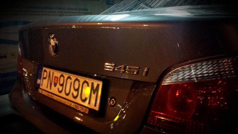

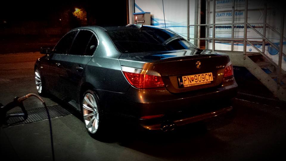

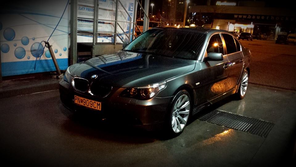

tak pani, rozhodol som sa opat podelit s novym pribehom noveho auta
cela kupa prisla uplne necakane, nahodou som narazil na ponuku, po nejakych dnoch som zacal zvazovat, ze preco nie, tak som sa zacal presvedcovat o predaji svojej srdcovky 330i (http://www.bmwklub.sk/pribehy-nasich-aut/o-bbs-ch-19-str13-updandfoto-str16-predaj-t67962.html), rozhodovalo ci som schopny v tak kratkom case predat svoje a zakupit toto, financie som si vyriesil, ale 2 auta na krku som veru, ze nechcel mat
kupcu si moja 330i nasla prakticky hned a verim, ze je v dobrych rukach
auto som bol samozrejme prv obzriet, no napriek tomu, ze bola tma a ludia, s ktorymi som ju chcel poriadne obzriet stale nemohli a aj mi bolo pekelne na pecko (chory) ma auto jednoznacne presvedcilo, ze ano
celkovo som bol z auta milo prekvapeny, ako zo stavu ako aj z celkoveho dojmu.. den co den ma to auto velmi prekvapovalo aj ked mi nejaku tu dobu trvalo si uvedomit, ze mam nieco nove :)
auto ma 136t km, realne, nemam ani dovod podozrievat, stav sedi :) podla stk, ek taktiez, a podla servisnej tiez.. poprosim provokaterov, nech zbytocne narazky na km si nechaju pre seba, viem ako sa tu radi toho vsetci chytaju aj ked o aute nevedia nic, no ani len ho nevideli - stacila mi jedna tema v ktorej sa rozoberal inzerat tohto vozidla ;)
jedina znama chyba bola, ze nefunguje aktivny tempomat, ocividne je ten radar mrtvy, netusim ci sa da repasovat, no ani kupovat druhy sa mi nechce, ked to neviem odskusat, ze to je na 100% iba v nom

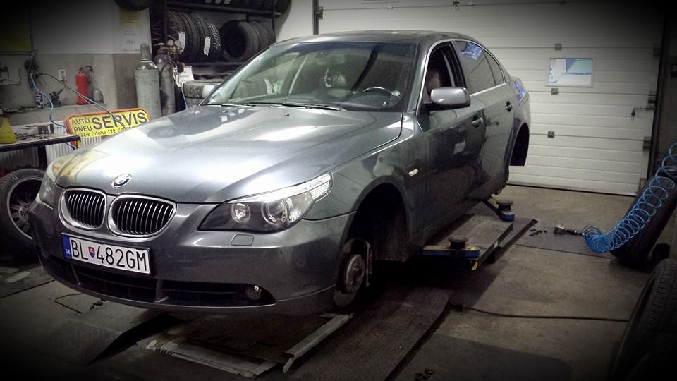

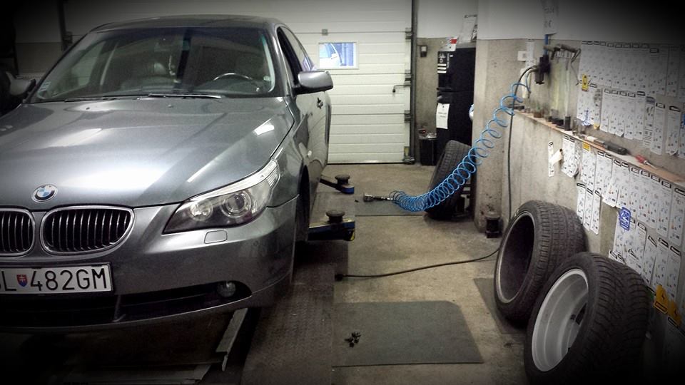

auto som doniesol na letnych 19" m5 kolesach, zohnat zimne prezutie mi robilo riadne starosti, no napokon som zohnal bmw style 138 a goodyear runflat 225/50 r17 (ku podivu tvrdsie ako nerunflat 19ky)
ma to velmi slusnu vybavu a mne veru postacuje :))
jedina chyba, ktora ma mrzi, z nejakeho dovodu mi nevyhrieva spodna decka na vodicovej sedacke, zatial nemam stastie sa poriadne povenovat autu, ani najst ludi, ktori by mali dostatok casu na mna :/
no a ta najvacsia obavana chyba :))
ano, kratko po kupe, par dni, co som ani s autom nic prakticky nenajazdil a vobec ho neprehanal mi prdol ten bajny o ring.. prvotne sa zdalo, ze tecie cez o ring na vodnej pumpe, to sme v bmw tempuse vymenili, no napokon tiekol dalej cez ten bajny o ring.. oficialna cesta je vylucena, cize vyberat motor, zhadzovat hlavy atd. sa robit urcite nebude.
objednal som z ameriky patent na opravu, teleskopicka trubka s tym o ringom, tymto sa vyhnem rozoberanu celeho motora, bohuzial 600 euro s dph a clo je fuc.. tazko sudit, ze je to skurvene velka nahoda, ze mi to prdlo prave mne tesne po kupe alebo to bola skryta zavada, no kazdopadne uz to neriesim, dolezite je to opravit :)
bohuzial, trubka mi dosla v polke minuleho tyzdna a vsetci to tesne pred sviatkami vzdavaju a odmietaju robit :) takze musim cakat na opravu po novom roku
zatial sme to vyriesili nejakym pripravkom do chladiacej kvapaliny s keramickymi ciastockami, ktore to docasne riesia, tecie to dalej, ale podstatne menej a mozem jazdit

Zatial mi pribudli zimne kolesa s pneu, novy znak na zadnom kufri a ledkove osvetlenie spz :)
