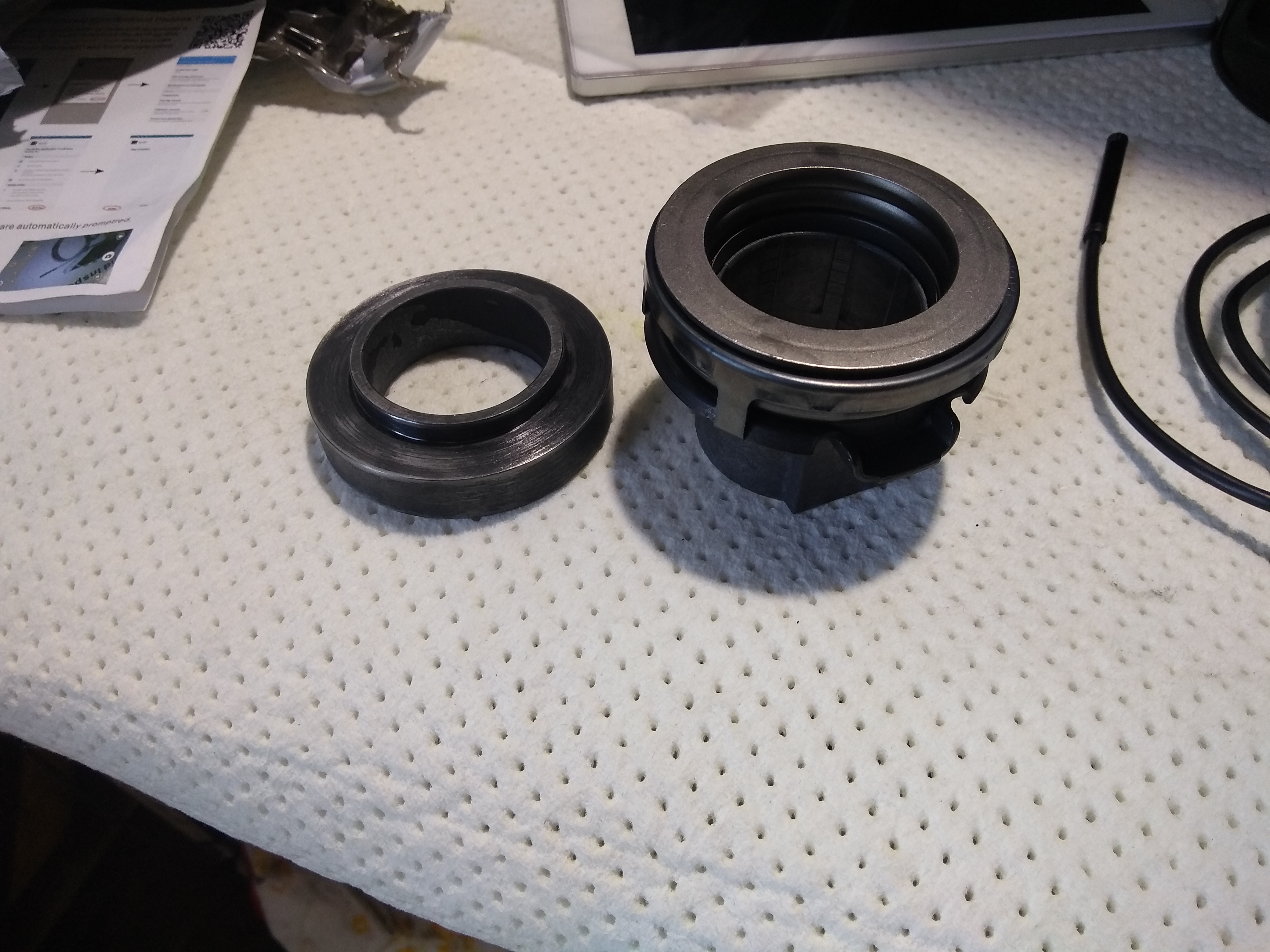

Spojka, na vymeranie spojky potrebujete vymerat vysku stycnej plochy loziska a pritlacneho tanieru voci 0 (nule) ktora je v tomto pripade bod spojenia motora a prevodovky. Takze vyska pritlacneho taniera voci bloku mi vysla 9,3cm. Potom zmerate vysku loziska voci hrane prevodovky s tym ze lozisko zatlacite co najviac dnu to vyslo 9,6cm, tzn ze rozdiel tychto vzdialenosti by mal byt okolo 3mm (co aj bol) co zabezpeci ze aj pri uvolnenej spojke je tam mala fuga aby aj pri opotrebeni lamely nebol vyvyjany tlak na lozisko a spojku celkovo. Urobte vzdy viac merani aby ste vylucili chybu. Priblizne fotky pre predstavu z merani najdete na drive-e. Po nasadeni noveho zotrvaku a spojky mi vysla nizsia vyska pretoze novy zotrvak je nizsi, takze som zmeral ze rozdiel medzi loziskom a novou spojkou je 12,8mm. Tu bola moznost ako to robi vacsina predlzit tycku zo pomocneho spojkoveho valceka. Lenze valcek tlaci cez paku takze predlzenie tycky by muselo byt dvojnasobne ako je chybajuca hrubka, to by uz mohlo robit sarapatu a taktiez by sa lozisko uz dost vysuvalo a chodilo by na hranu vodiacej hriadele trciacej z prevodovky co sa mi nepacilo. Takze som zvolil plan B a nechal som urobit redukciu na lozisko s danou hrubkou, vid foto na drive. Tento medzi kus treba nechat zakalit nakolko aj stycna plocha loziska je zakalena ale to stredne zrucny majster zvladne aj doma, mne to urobil sustruznik nakolko mal tu moznost. Tento medzikus nalepim na Loctite na lozisko aj ked sustruznik ho urobil tak presne ze ho tam len tak tak vobec dostanem. Nezabudnite ze na spojku je vzdy idelane pouzit nove sroby, original stali na celu spojku cca 10 eur a dotiahnite ich na momenty ktore tam patria. Na spojku som objednal aj novu vytlacaciu vydlicku a sustruznik mi vyrobil oporny bod tzv. PIN z mosadze. Tym padom je spojka vyriesena a dobra sprava je, ze kit na supercharger je na ceste, uz napisal ten hlupak z anglicka ze sa vratil takze dufam coskoro pride. Zopar foto nizsie, vsetky su na drive-e.

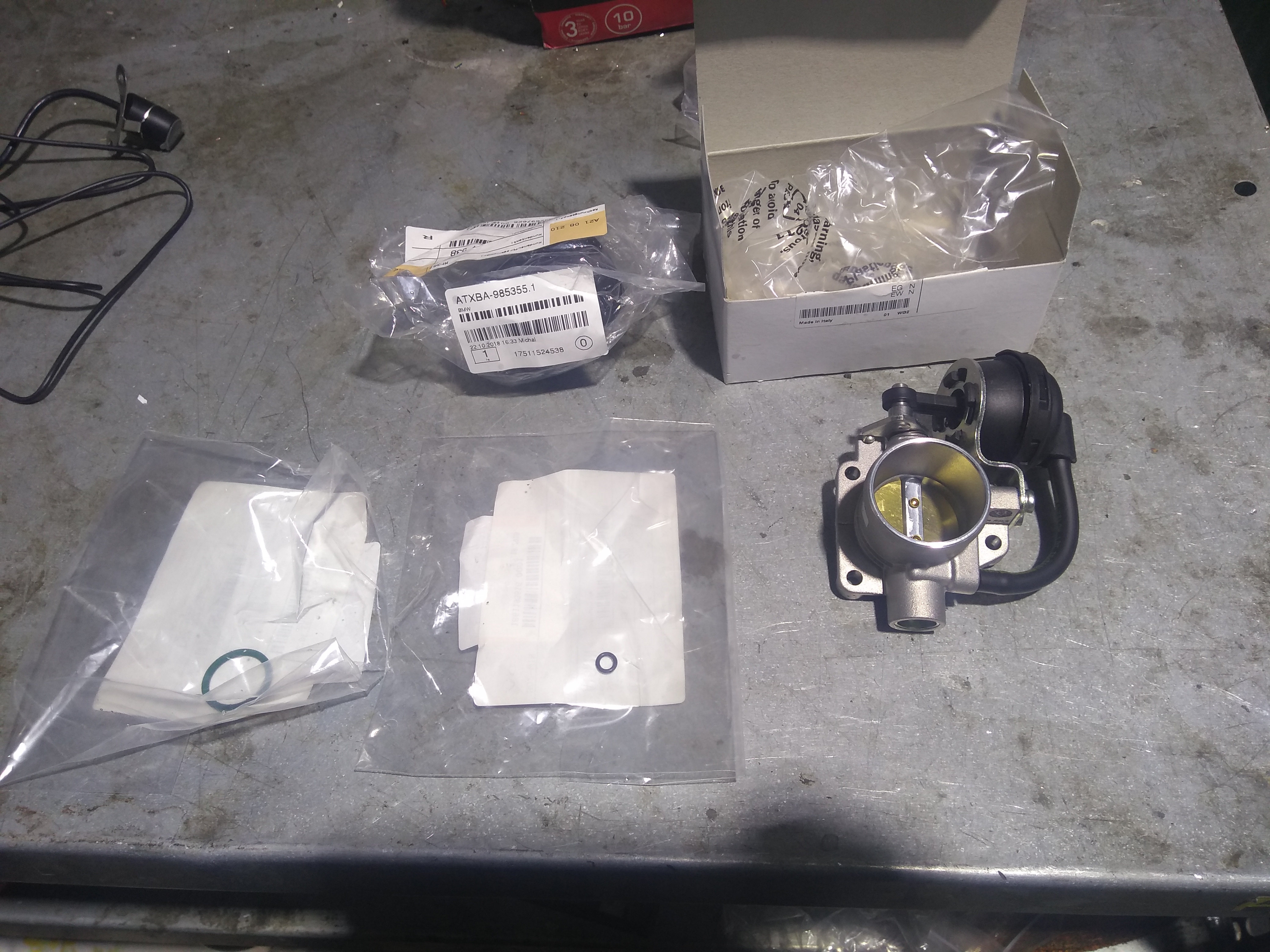

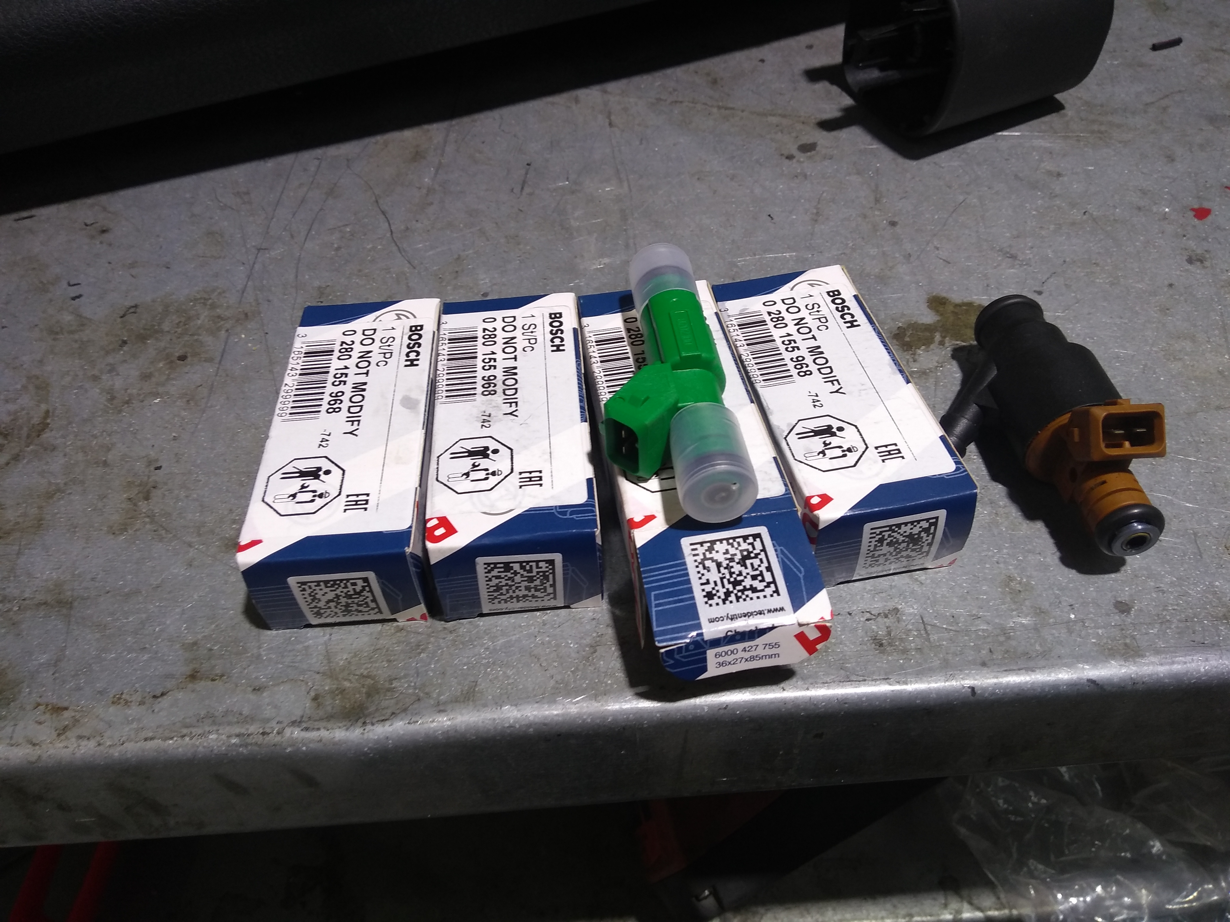

zasa bol chvilu cas tak som si presiel check list ktory dosiel ku tej sade na kompresor, v spodnej casti boli veci ktore nemali fajku a boli akoze volitelne. Samozrejme som ich musel objednat lebo tam boli vstrekovace, obtokova klapka, sponovacia kladka na remen,vodiaca na kompresor, tesnenia pod kopresor a nejake blbosti. Povodne pri tej sade bolo na stranke predajcu pisane ze je mozne pouzit povodne vstrekovace, tie tam vsak nepasuju kvoli priemeru, vid fotky na drive. Povodne maju 212cc/min a nove maju pri rovnakom tlaku 431cc/min takze aspon je vyriesene palivo.. Vyhodou je ze tam necham povodny regulator tlaku na rampe kedze oba vstrekovace pracuju s 3bar, ked som ho mal vonku rovno som objednal nove gumicky na neho. Takze vstrekovace a tych par blbosti dalsich 300 eur. Naviac som sa docital co som si nebol isty, ze vzhladom na priestor v motore s namontovanym kompresorom treba presunut nadobku s brzdovkou, co je sice dalsich 100 eur ale aspon je na tom zozname presny zoznam dielov takze to nemusim pracne typovat kedze to je kazde z niecoho ineho, ale vsetko z BMW.
