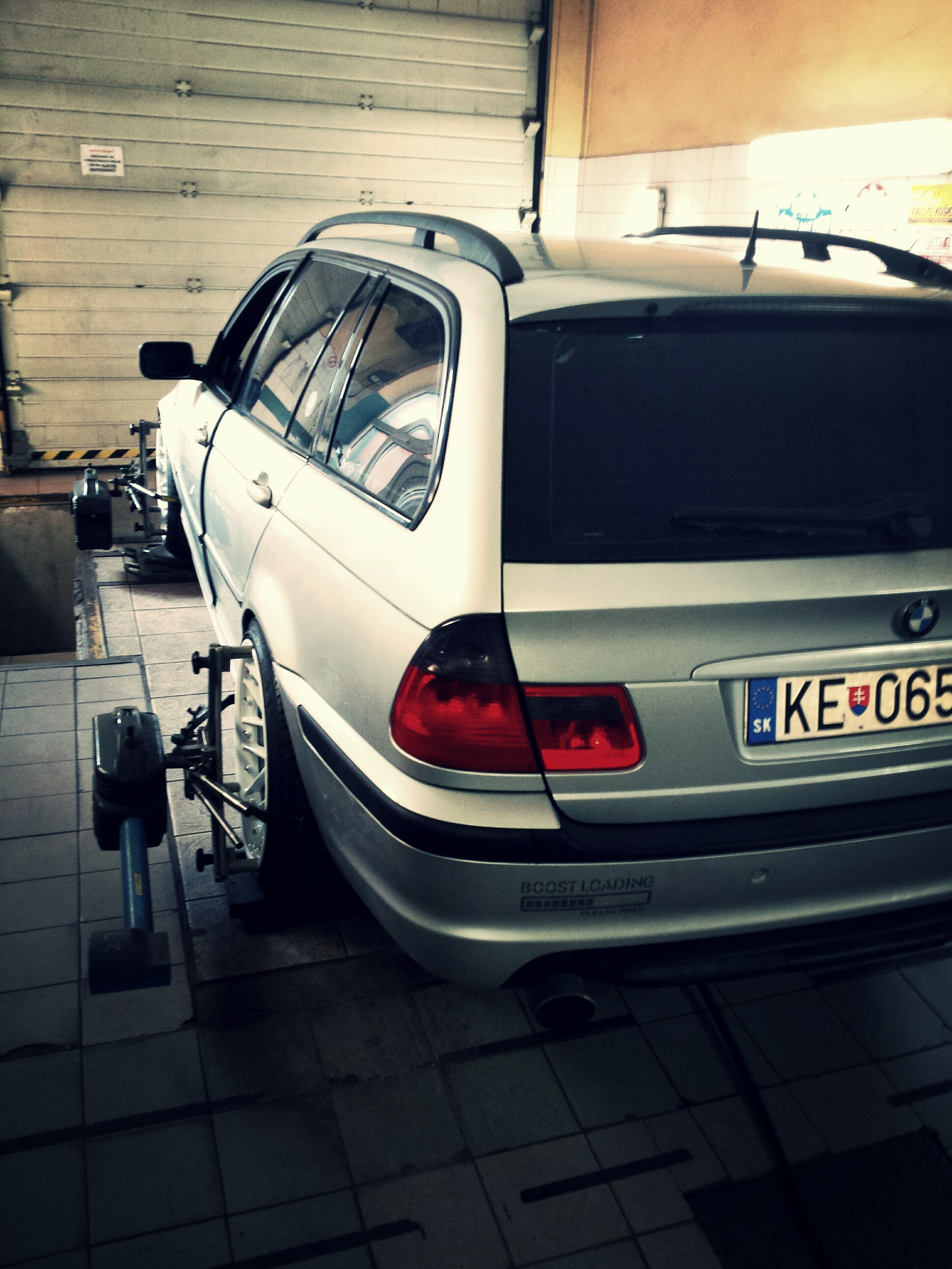

vpredu mam 215/45 a vzadu 245/35 et vzadu je 25 ale pri 10j je to dost o chlp včera sme konečne všetko dokončili excentre došli nastavili sme odklony a pustili sme sa do falcov asi po 3 hodinovom boji sme dospeli k tomu že falce už nešuchaju ale šucha narazdnik ](*,) :lol: nenapada ma žiadne ine riešenie ako ho trošku z vnútornej strany zrezať lebo ked sme sadli do auta štyria tak to šuchalo pernamentne :-k
S tymto mam bohate skusenosti :)
A si si isty ze to nieje podblatnik ? Taktiez pozor na tu skrutku ktora zvnutra trci z kasne a drzi zadny naraznik, aby si nezodral gumu. A ak sucha zadny naraznik, potrebujes 235/40 alebo este uzsiu inak si ho vydries uplne. Na narazniku je taky L-kovy lem ktory tam 'zavadzia". Takze bud uzsia guma, upravit podblatnik,skrutku a alebo dat fuknut z dosadacej plochy disku cca 4-5mm (tolko sa bezne dava dole). Do naranzika nej*b. Fakt.

michaltt tak iný rozmer už nebudem davať ked už som kupil gumy :mrgreen: skusim sa nejako pohrat stým zadným narazdnikom a uvidime čo a ako bude jedna fotka zo včerajšieho finišovania zapojili sa asi všeci okrem mna :lol: lebo ked sme začali zaklepavať falce tak mi pichalo pri srdci a musel som sa vzdialiť :lol: [-o<

Zaklepavat ? Valcovacka + poriadne osetrit a musi to stacit ;)

Valcovacka+dorovnanie vnut. lemu k blatniku kladivom, ono valcovacka sa tam až nedostane, keďže vonkajší tvar blatnika sme zanechali

inak naraznik odrez, ten vnutorny zalis naraznika ti predpokladam sucha, tak ho treba odjebat jemne s orezavatkom, az kym to nebude tak jak treba + je tam ta kovova spona ktora drzi naraznik o plech, tu by som tiez vyjebal na tvojom mieste, ked nechces rozrezat gumu.. naraznik sice bude jemne odstavat, ale diera a samorezka to spravi, skoki to tak ma a je to super riesenie, ja sa na to chystam tiez coskoro, len to pocasie je jebnute..
kadopadne zisli by sa aj uzsie gumy teda :-) tym by si vyriesil vela veci..

diky fuxxo včera sme to už urobili zrezali ten vnutorny plast + posunuli tie spony ale to TA technix je nejaký makký predok je v pohode ale zadok velmi preperuje a šuchne, tak sme ho nachvilu dvihli o 1cm hore kým nezoženiem gumy do pružin...včera sa urobila geometria aj ked len o pičný chlp :lol: nakolko ledva uchytili pavuky ...btw. ten inzerat som už zmazal zabudol som nanho :oops:

Vzadu gumy do pruzin ? Dorazy bud kupis alebo si vyhotovis napr. z puku.
