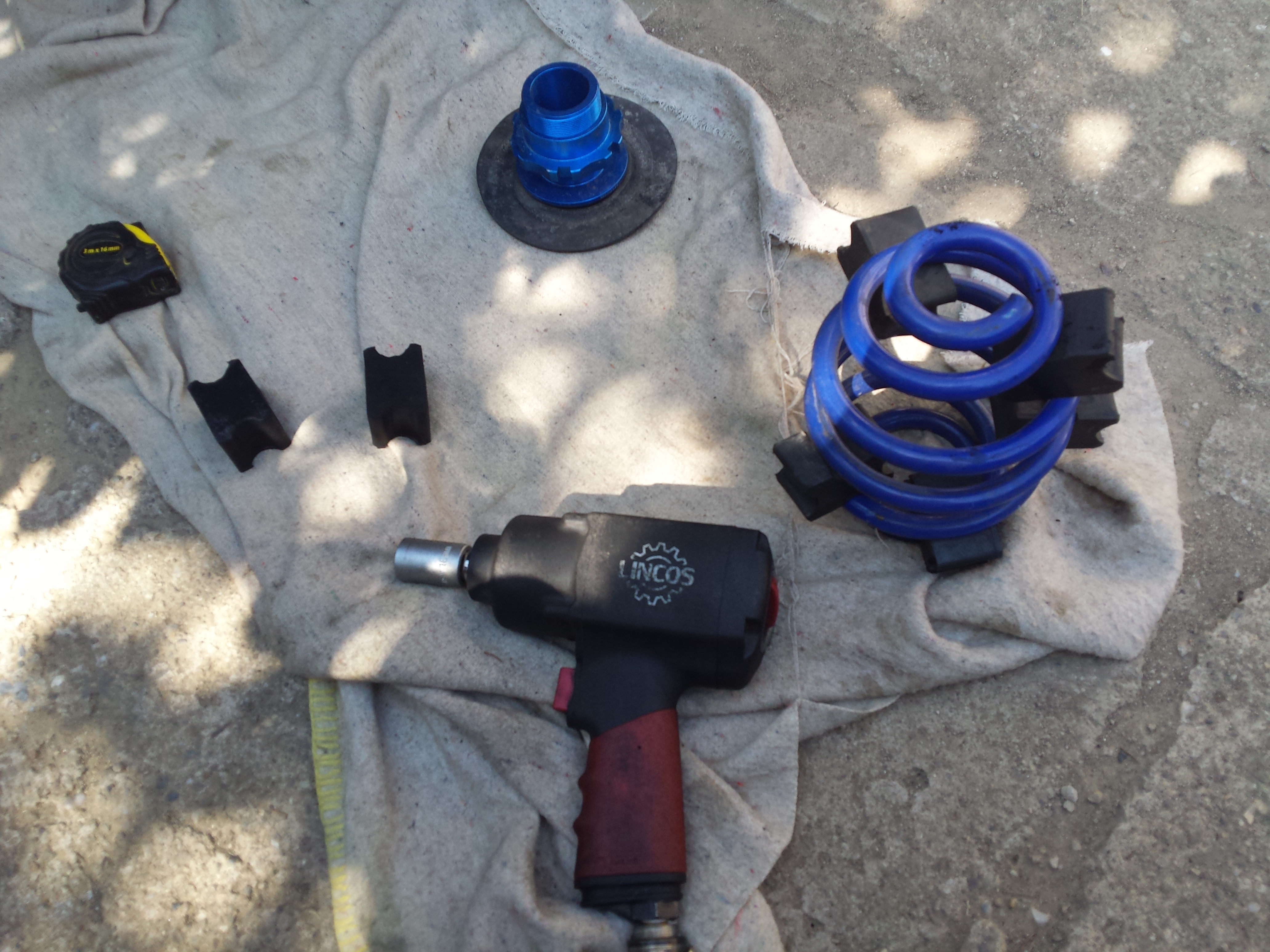

Vzadu gumy do pruzin ? Dorazy bud kupis alebo si vyhotovis napr. z puku.
akurat to riešime :thumbup:

do pruzin by som nedaval asi, myslim si ze lepsie su tie na tlmic, klasicke..
ale tie pruziny su makke fakt, ale mne to prepruzuje aj na dorazoch :-D :-D

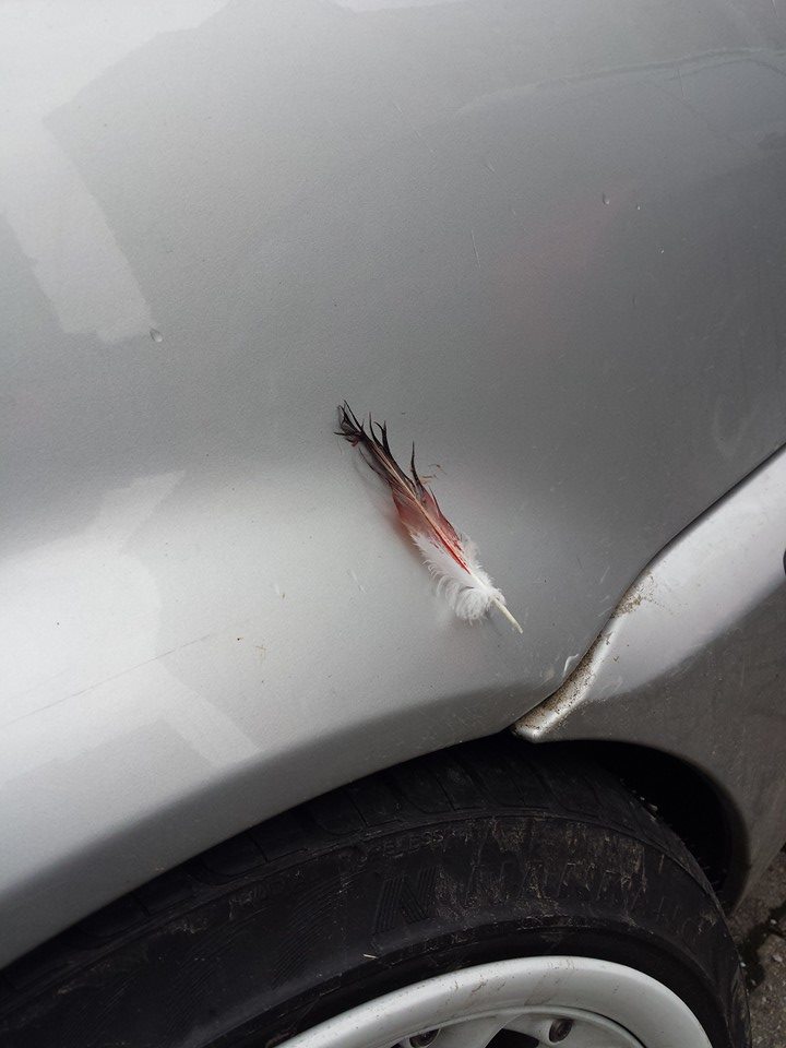

a že vraj som nizko :lol: zostrelil som holuba z oblohy :-" :lol:

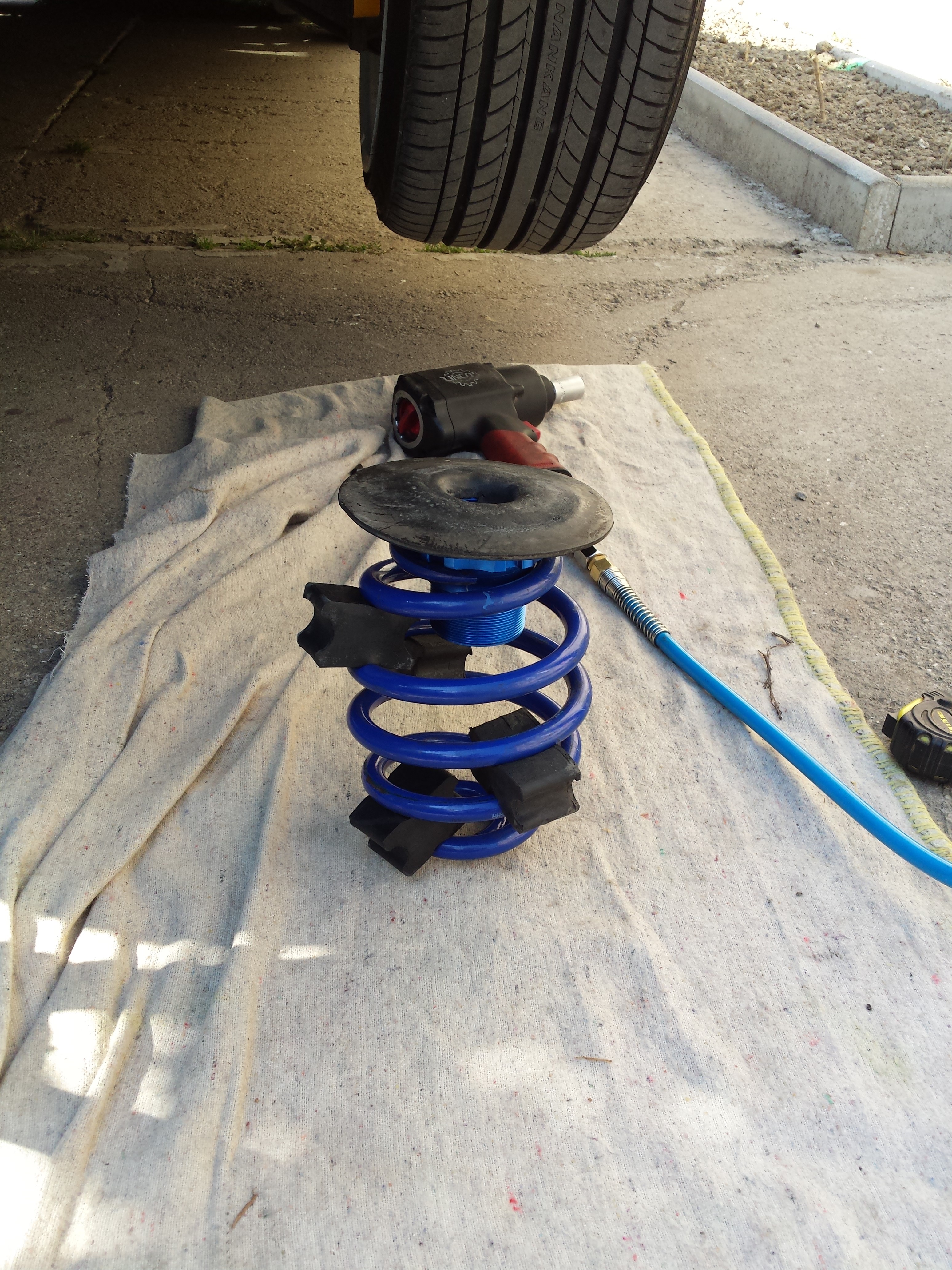

dnes sa opať ladilo vysledný efekt ešte nieje 100%tný takže ešte to je v štadiu riešenia...predok je už v pohode ale zadok je velmi makký dali sme tam gumy ale dajak malo to bolo

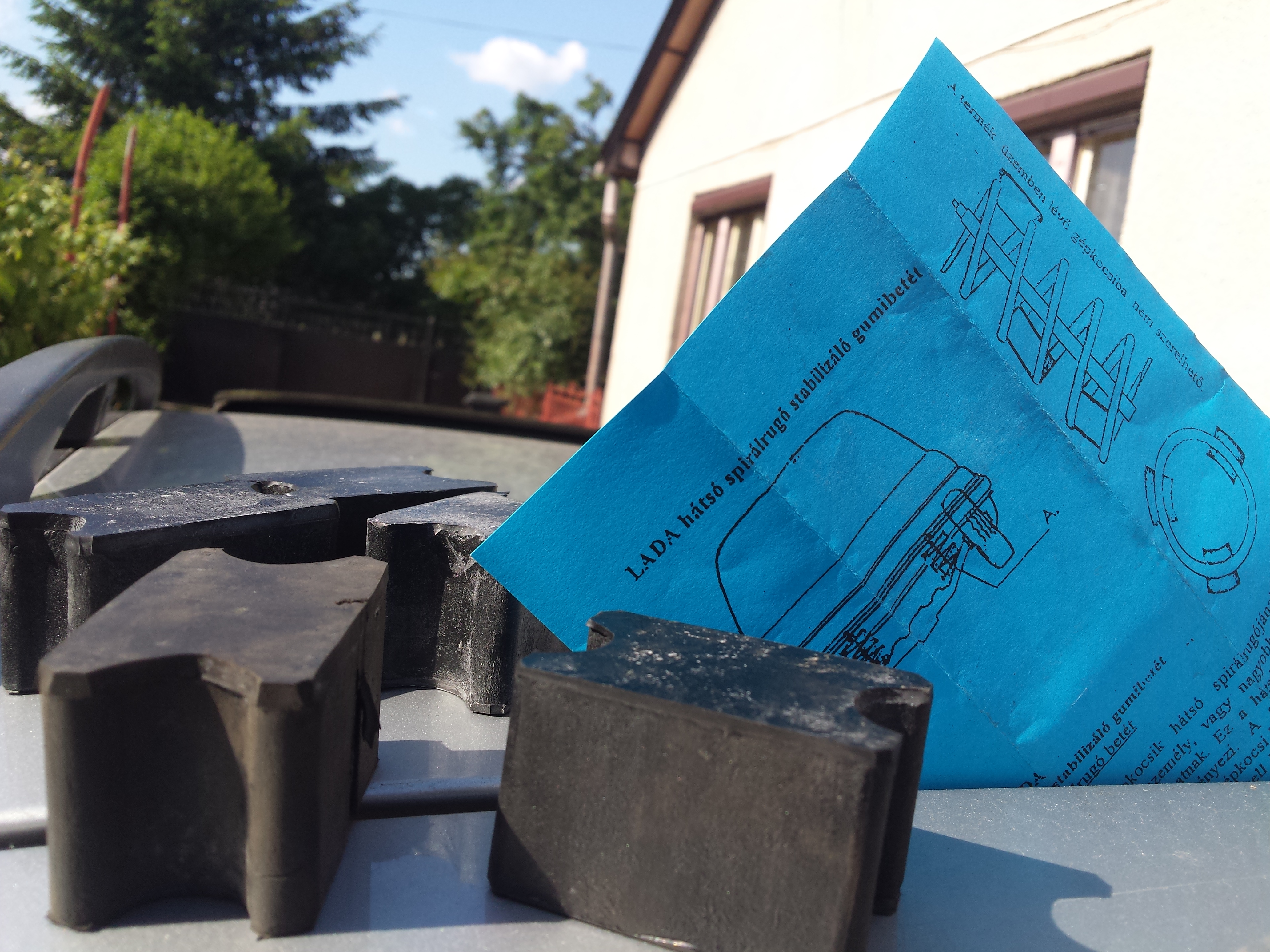

LADA :mrgreen:
ako sa vám podarilo doladiť ten zadok?

dali sme tam tie gumy ale len 3 na každu stranu takže auto je teraz tvrdšie + už nepreperuje zadok tak ako predtým ale je zasa vyšie, ešte dame asi 2 gumy na každu stranu a o5 to znižime a malo by to byt už final setup :mrgreen: :wink:

po dlhšom čase sme dnes o5 ladili a prišli sme nato že gumamy do pružín vela neporiešime ](*,) dali sme 5 Hčok na každu stranu ale aj tak ked som zošrubovaný dole tak to preperuje a šuchnem falc, takže došlo nato načo som nechcel...musim dať zosustružiť z diskov a tým padom zvýšiť ET aj to neviem či sa bude dať z nich zosustružiť :^o :-k

Keď zosústružíš disky stratia hodnotu :-) čo tak dať dorazy na piestincu? Tak ako mám aj ja? Dal som tam puky a neni problém... určite by som nesústružil takéto disky...

tak a čo maš za podvozok ? ten TA je velmi makký a aj ked mam 5 gum v pružinach tak preperuje :-k mysliš že tie puky by to vyriešili ?

aj ja mam na piestnici dorazy, trosku to prepruží ale malo by ti to pomocť
napr:
http://www.tuning.sk/dokument-dorazy-tl ... e-podvozky
alebo to môžeš virobiť ako piše jeffri

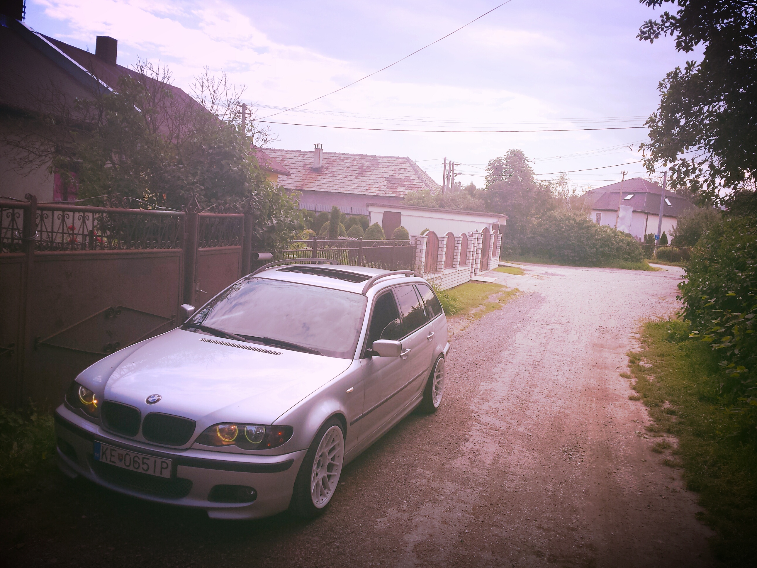

tak dnes sme dali tie gumy 2 kusy na každu stranu a je to v pohode už to šuchne len pri velkej palbe ale dame ešte dva na každú stranu a bude to OK :thumbup: :-" no tu dam nejake fotky ako to momentalne vyzera :wink:
