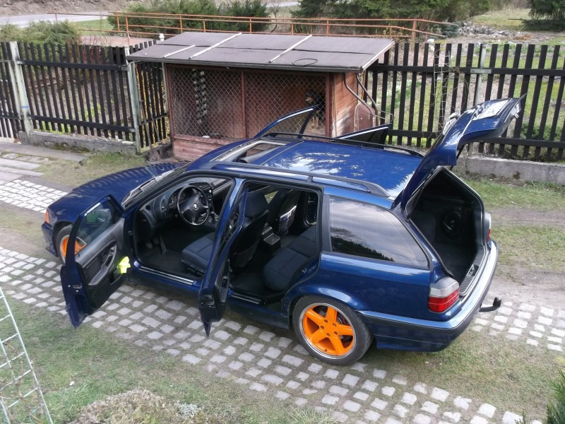

Po dlhsej dobe update..
Skusim nejak opisat, co sa za posledne mesiace poriesilo ..
Tk ako prve co si spominam, bolo von turbo kvoli zaseknutej klapke. Zacalo to tak, ze auto malo taky kadejaky chod a nad 140km/h proste koncil zivot .. jednoducho to umrelo. :? Jedneho dna som sa odhodlal vybrat turbo a zistil som zaseknutu klapku, kt. ma regulovat max. tlak .. takze sa to rozhybalo a ked uz som to mal vonku, tk som to v ramci domacich moznosti cele vycistil a dal vsetky tesnenia nove, aj pod vyfukove zvody. (spominam si na typka menom victor reinz) Dalej u toho vycisteny aj IC a hadice, ked uz som to rozoberal..
Tiez som vymenil termostat, takze uz aj pri -12° kurim.
Vymenila sa brzdovka (BOSCH) a zadne kotuce s platnickami, lebo kotuce uz boli napadrt.. Predne brzdy dakto robil nez som auto kupil, takze na tie som nesahal. Nemusel som.
Na mierne znizenie auta som zohnal stelovak V-maxx. Neskor som ale zistil, ze asi nepojde o mierne znizenie :mrgreen: a tiez ze k prednemu tlmicu nedam v ziadnom pripade seriove kola, ktore som mal(BMW Motorsport 7,5x17 ET41, ani 7x15 style 36, ET47), takze sa zhanalo daco co by tam voslo a nakoniec som skoncil u original AC Schnitzer 8x17 ET35 a zimakoch na plechacoch z e34 s ET20. BTW: som zistil, ze obycajny plechac z trojky 6x15 s ET42 vojde .. zaujimave.. :-k
Mam zohnane aj plastove prahy - nie M-packet krutene, ale tie rovne, co vidat na compactoch a sedanoch.. Mam ale dilema, ci ich namontovat alebo nie, lebo vrtat do prahov sa mi moc nechce a ked tie prahy nalepim napr. lepidlom na skla, tk si znemoznim pristup k prahom ako takym (kontrola stavu etc., predsajlen te trojky hniju ze) ..
Noa tiez som predal sportsitze. Sice boli k avus kombiku, ale nesedelo sa mi v nich tak dobre, ako v original sedackach. Neviem ci to je mnou, alebo konkretne tymi mojimi sportsitze co som mal, ale rozhodol som sa ze sa vratim k origo, pripadne casom nejaka ta koza .. :P
Popri tom som poriesil urcite hafo roznych drobnosti, na kt. si teraz konkretne nespominam :lol:
S jednou taku drobnostou mi pomohol darklord, uz mi konecne nesvieti kontrolka airbagu. Peto, este raz diky.
Samozrejme vdaka patri aj vsetkym ostatnym, ktori pomahaju :P
Noa nejake fotky aktualneho stavu .. nech to neni len o pismenkach ..

Este ze som zbadal ten pribeh, by som na tie trysky zabudol. :smile: Tak taku oranzovu si myslel, hodi sa to k tomu modremu autu, pekne. :thumbup:
Dogg88
Príspevky: 6035
Registrovaný: 25.1.2009
Auto: n/a
Bydlisko: Liptovský Mikuláš
Re: [E36 318TDS] Daily bimmbo
Štvrtok, 3. Apríla 2014, 06:32
farba dobra, ale tucne gumy + wheelgap + cierne prahy kazia dojem

Pekne sa hras :) . Farebna kombinacia je cool ale vpredu by to bolo idealne o par cm nizsie a hned by to vyzeralo kus inak. :). Palec hore sa chut do prace! :thumbup:

dobre to vyzerá, páčia sa mi tie pekne vyleštené decentné límce :thumbup:
so znížením to bude veľmi pekné, ak chceš kvalitnú zostavu a zachovať ako taký komfort pruženia, tak tlmiče pre Mpaket (300-350€) a pružiny eibach, h&r atď. okolo 150€, ale aj ten AP pevný podvozok je OK a to máš komplet za 320€
počítaj s tým že ak dáš lacný štelovák, tak komfort 0, jazdné vlastnosti také že na rozbitej ceste to bude odskakovať ako koza, ale poriadny podvozok pekne kopíruje cestu
a podľa mňa tým predpísaným gumám nič nie je, ale tak ako to tu je napísané kúsok vyššie, ak chceš byť cool tak treba úzke nízke gumy ktoré sa hodia na dvojkový golf :mrgreen:

dík ze sa paci ..
Co sa tyka wheelgapu, ciernych prahov a tucnych kolies .. tak ..
Stelovak mam uz doma, len musim doriesit nejake drobnosti. Na aute som ho uz mal, auto aj ked je uplne dole neuskakuje, tvrdost porovnatelna s original M-packet podvozkom ..
Prahy boli cierne uz ked som auto kupil a doriesi sa to, bud sa dostreknu do farby, alebo na to pridu original rovne prahy(to skor).. ktore mmch tiez musim dostreknut.
A k tucnym kolesam poviem tolko, ze gumy su 215/45 r17. Mam to v TP (okrem 15tok mam zapisane teda 205/50 r17, 215/45 r17 a 225/45 r17), boli za dobre love, tk som nevahal. Je to take akurat na tu 8-micku disk, a mensie gumy davat momentalne nemienim. Takze tak ..
