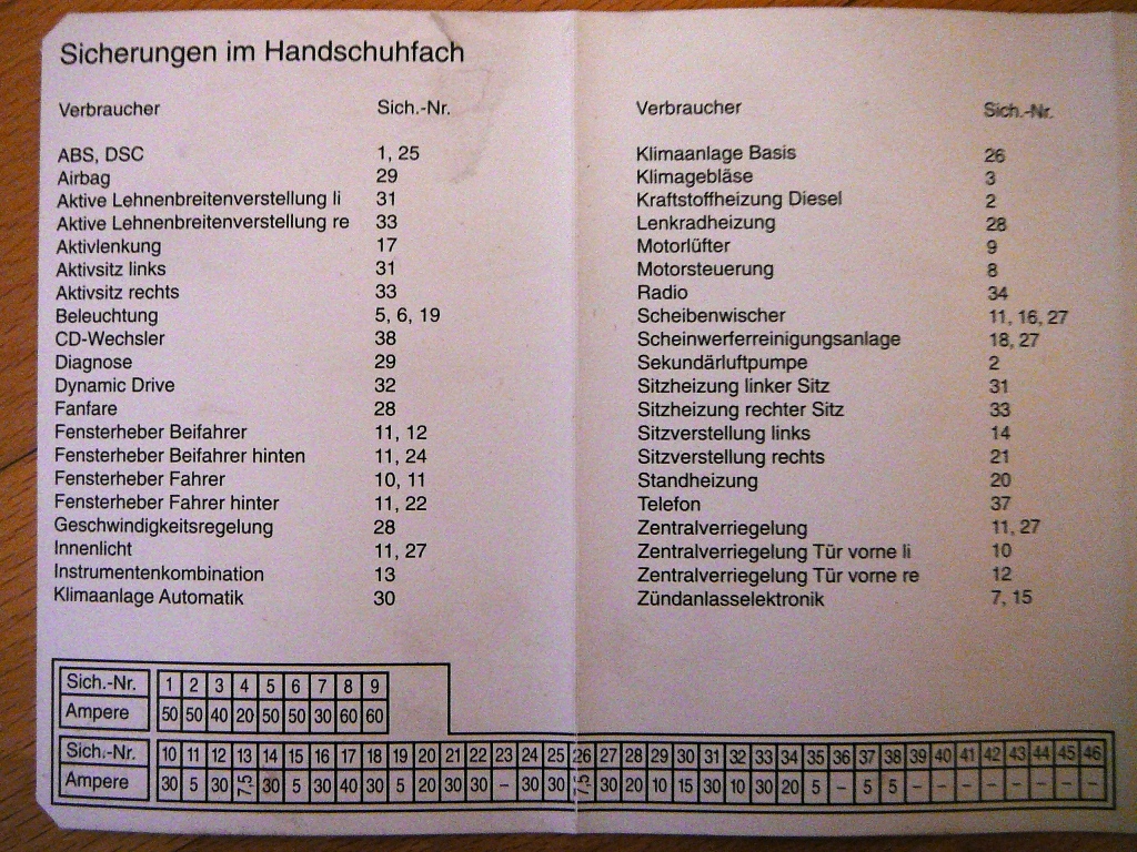

Zdravím pani potreboval by som vedieť zapojenie a hodnotu poistiek v BMW E61

Chcel by som niekoho z vás poprosiť,že či by ste tu nemohli zavesiť preskenované papieriky čo sú pri poistkách v predu aj v zadu v kufri tika sa to auta BMW E61 rv 2006 pred faceliftom budem vám veľmi vďačný [-o<

ja ti mozem nafotit plastovu kartu ktora je pri poistkach ako je lekarnicka.. mam E61 2005

dufam ze kvalita je dostacujuca

Dikes super veľmi si mi pomohol

VERU AJ MNE SKODA ZE TO NIEJE V SLOVENCINE KED SI TU KUPIS AUTO

aj mne si pomohol :) odpalil som predny zapalovac a akurat ked som chcel ist prezerat poistku po poistke tak si dal fotku :)

a nechce sa to nikomu prelozit? lebo ani preklada kopec veci nepozna...

V teme http://www.bmwklub.sk/post998022.html#p998022 som poslal preklad aspoň prvej časti tabuľky poistiek (1-46) len to treba skontrolovať.
Neviem nemecky len som ten obrázok upravil prehnal cez OCR a pripravil tabulku v excely. Je v prílohe.

zdravim prosim vas neviete mi pomoct ake je cislo poistky na trubku? :/ dnes rano mi zacala trubit a neviem ju vypnut :)
