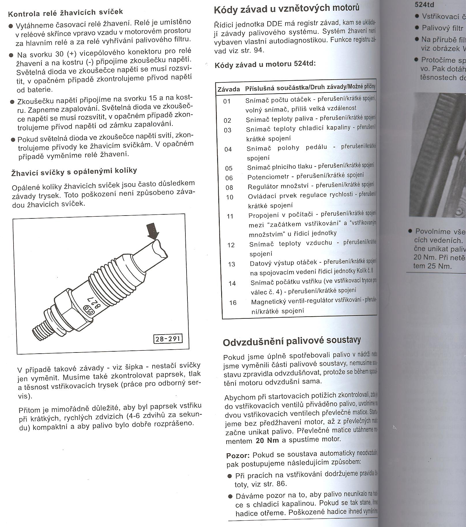

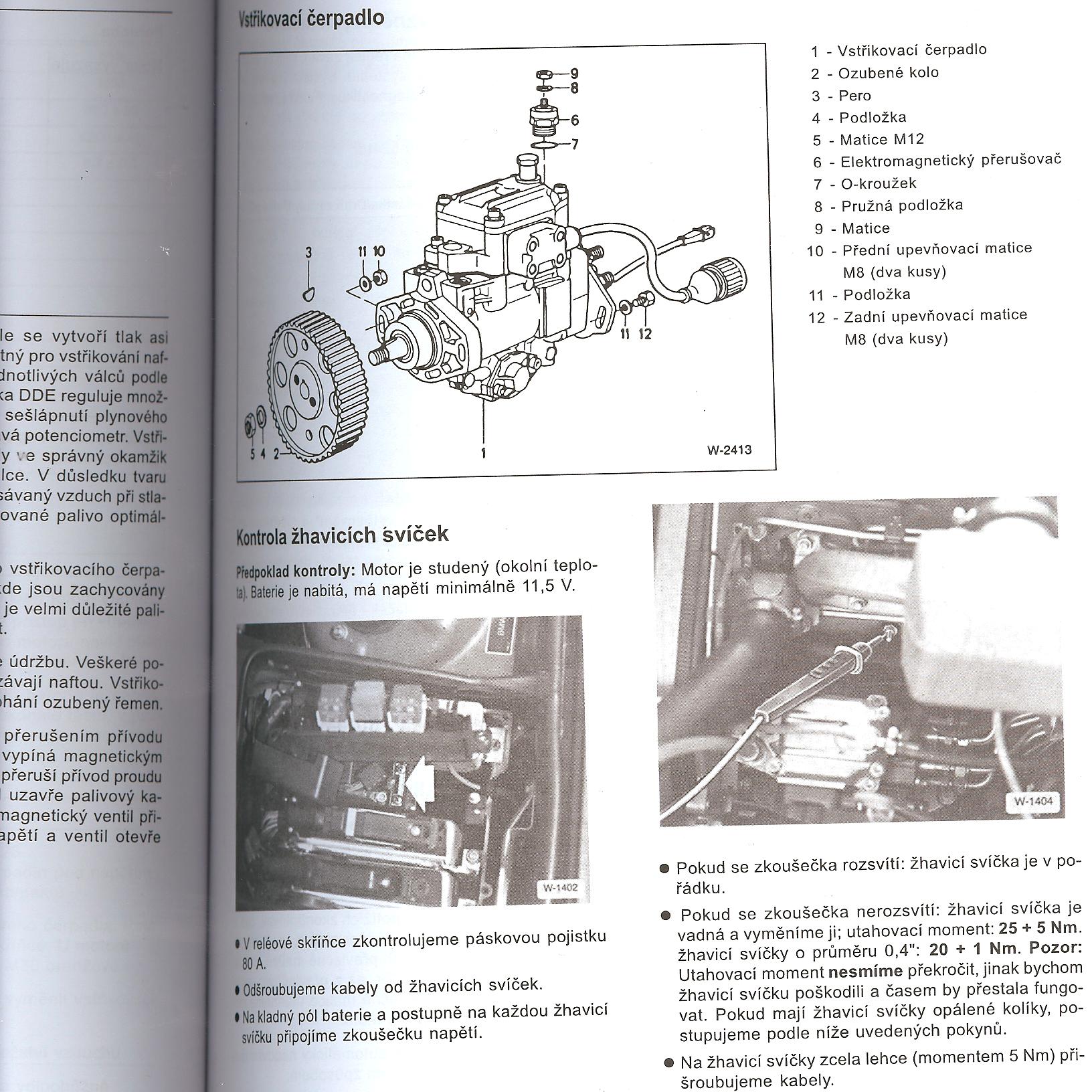

dufam ze ti to aspon daco pomoze, bo sa mi straasne nechcelo to skenovat :wink:
ale co sa tyka tych relatok, najlepsie je kable skontrolovat, bo mi vravelo par ludi ze sa ich ma kazda 34-ka rôzne rozmiestnene..

xtreme vdaka za tie obrazky pomohlo mi to az doteraz som to riesil sice som neprisiel na to kde je zrada ale aspon uz startuje lebo v tej krabicke pri riadiacej kde je aj poistka tak tam prud siel lenze to relatko vo vnutri nezopinalo takze nezhavil a za boha neviem preco nezopina ked som skusal menit celu tu krabicku dokonca az 3 krabicky som skusal a to iste a to velke relatko je prepojene aj na prid.cerpadlo som zistil tak som prisiel nato ze ked s rukou to relatko zopnem tak sa zapne aj cerpadlo aj zhavenie tak som to cele prepojil cez dalsie mensie relatko a som to dal na vypinac nic ine my nezostava aby som aspon nastartoval len dufam ze to stihnem opravit kym sa mi neodpalia zhavice :D
