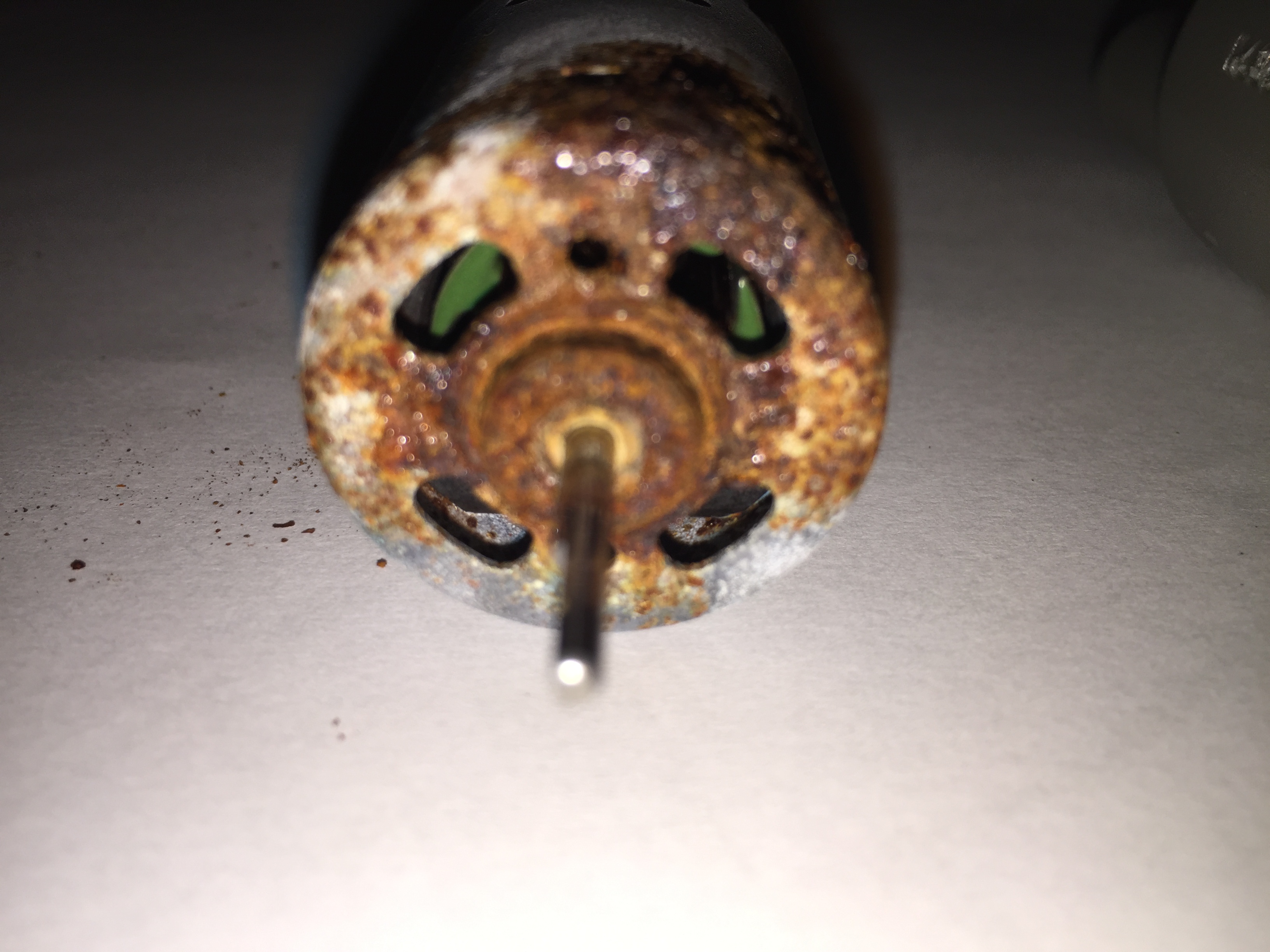

Nedeľa, 21. Augusta 2016, 21:05
Pridávam moju skúsenosť. Tiež prestal striekať motorček na predné okno. Rozobral som podblatník, vytiahol nádržku, motorček a hľa, filtrik čistučký. Premeral som motorček a on ticho. Ale všimol som si, že kontakty hádžu drobné iskričky takže cievka bude asi dobrá, napadlo ma. Prišla tma, tak som upchal dieru v nádržke po motorčeku, všetko zložil a šiel rozoberať motorček. Veď ak by sa to nepodarilo, aj tak by musel ísť nový. Dal sa pekne rozobrat a hneď bola vidno chyba. Bol celý hrdzavý a oska zažratá. Vyčistil som ho, namazal čo treba a točí sa jedna báseň. Takže ak niekomu nebude striekať na okno a filter bude čistý, musíte rozobrat motorček. Je v ňom jedna plochá dierka a odtiaľ berie vlhkosť alebo presakuje z nádržky voda lebo je tam malá gumka, ktorá už bola suchá. Prikladám foto. Veľa zdaru...
