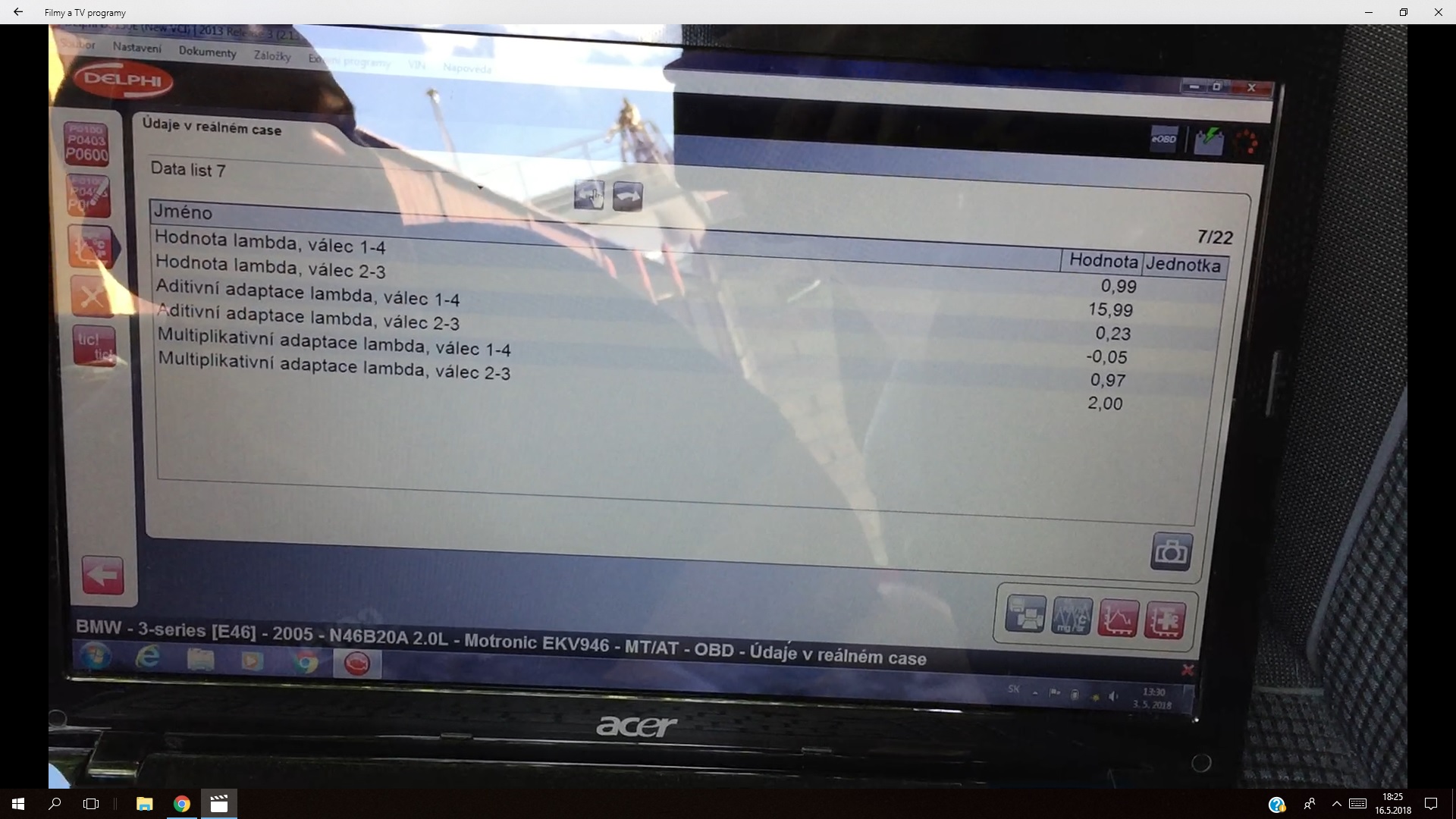

Zdravim, na aute sa mi prednedavnom rozsvietila kontrolka motora. Odhadoval som to na lambdu, auto som neskor u znameho napojil na diagnostiku (delphi) jedna lambda na valci 2-3 ako to tam pisalo mala hodnotu 15,99 bez rozdielu ci som pridal plyn alebo nie ta druha na valci 1-4 sa hybala, hodnoty zhruba 0,8... 1,0 pri pridani aj do 5,nieco (mam screenshoty tak ich sem dam) Takze som to bral ze je zla lambda ale este som ju nemenil. Neskor som bol este v jednom servise na inej diagnostike (BOSCH) tam mi povedal v ze ta lambda to su len hodnoty z riadacej jednotky co namera takze to nemusi znamenat ze je zla lambda ale ze to moze tahat niekde falosny vzduch a preto vykazuje take hodnoty. Ale rozmyslal som ze v tom pripade by sa ta hodnota aspon trosku hybala ci nie? a nestala stale na 15,99 bez rozdielu ci dam plyn alebo nie... a vypisala este chybu System sekundarneho vzduchu (rada1) vadny. Nejak mi neboli ochotny povedat co to presne znamena musel som vsetko z nich tahat aj to boli take odpovede... Poprosil by som vas teda o radu co si myslite ze to je alebo co mam s tym spravit... Este jedna vec cez zimu sa mi zrejme upchal separator kedze som otvoril veko motora pri chode a on netahal nic (pred zimou tam bol podtlak) neskor po zime sa to nejak spravilo samo zacal tam byt znova ci to nahodou nepretrhlo nejaku hadicku a preto podtlak bol naspat, to uz moja domnenka a ak hej, ze to by bol falosny vzduch?

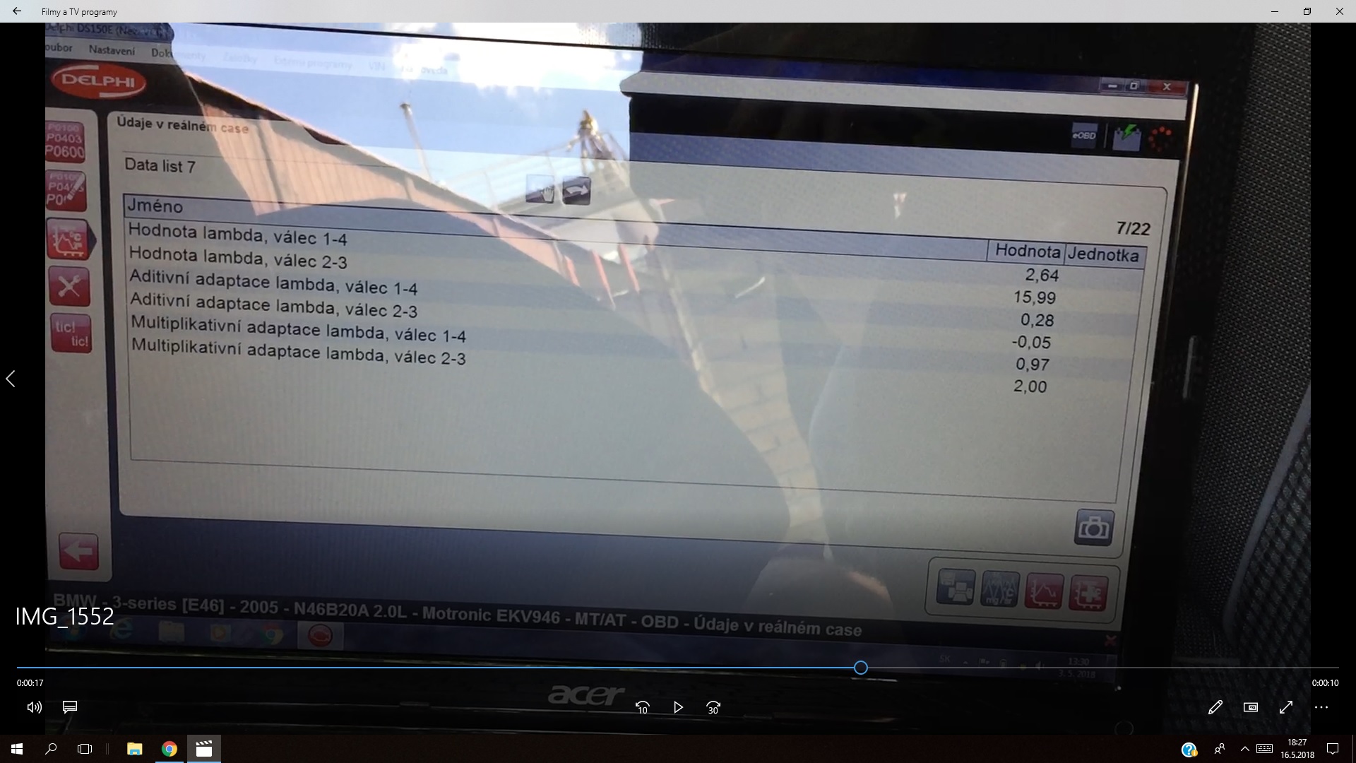

DOLE SU OBRAZKY Z DIAG. DELPHI obrazok 2 je pridanie na plyn a obrazok 3 z volnobehu
Pridanie na plyn
Volnobeh

Mal by si vymeniť lambdy, žiaľ všetky. Pokiaľ chceš vedieť prečo pohľadaj na fóre v mojich príspevkoch.
Napr. toto by mohlo byť podobné : https://www.bmwklub.sk/post1331616.html#p1331616
Toho vysvetľovania je veľa. Je dobre okrem iného preveriť všetky snímače kľuka, vačka. Pokiaľ máš aj zvýšenú spotrebu a pri pohýnaní sa musíš pridať viac plynu ako obvykle prípadne za jazdy občas trhne tak na 99% sondy. Podľa toho čo je na obrazovke tie na zvodoch 2-3 pred katom prerazilo napätie a za katom zaspala na rovnomernom napätí. Netuším v akých veličinách vidím hodnoty na tvojom screene ale pokiaľ je to napätie tak 15,99 V je asi veľmi veľa. Napätie na sondách sa má pohybovať v rozpätí +0,1 až +1,0 V. Kontrolu ti RJ rozsvieti pri poklese pod nulu a pri prekročení 1 V. Pozri palubné napätie cez BC !
No a pokiaľ si na nich už najazdil 150 tis km nie je čo riešiť.

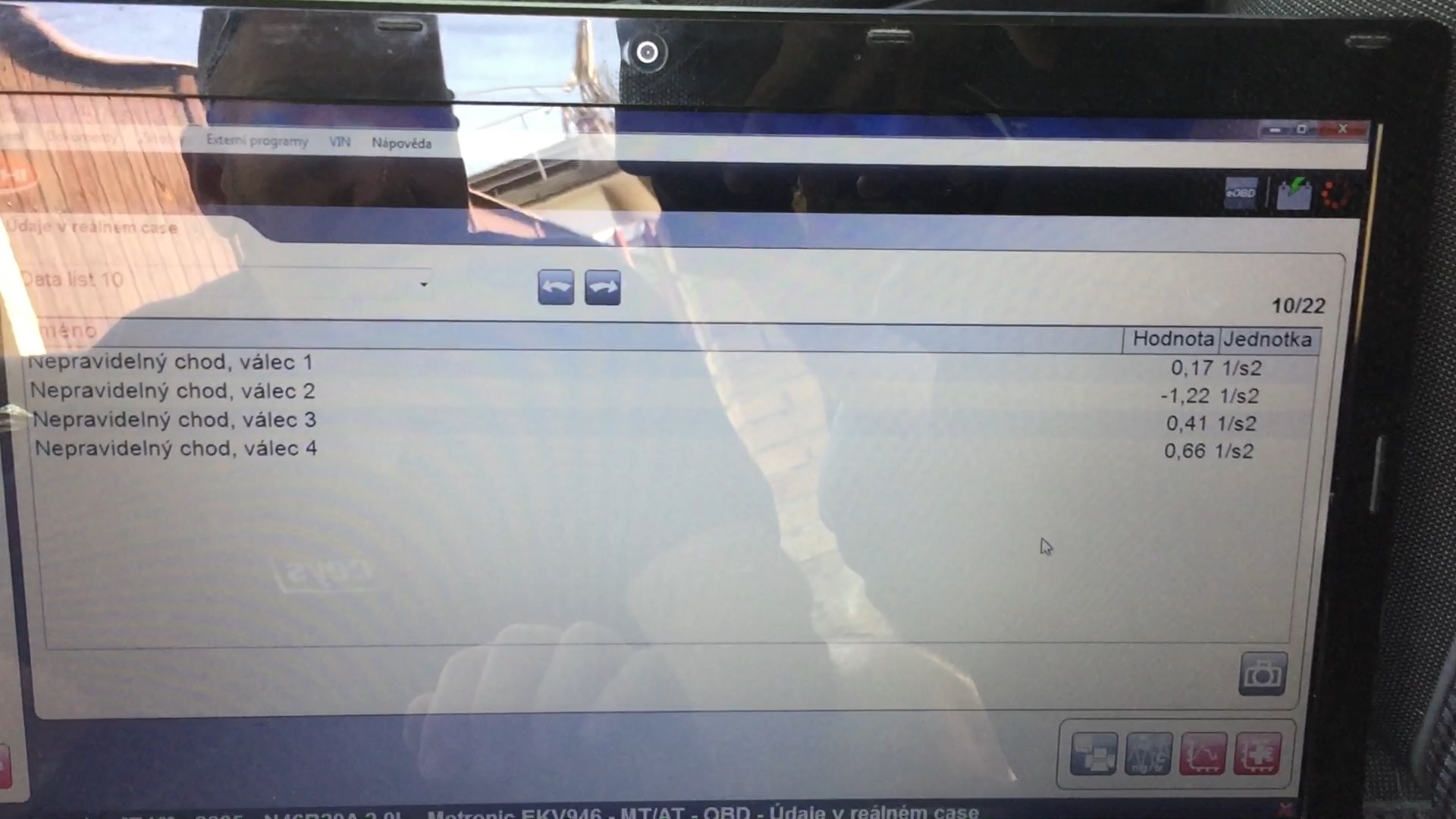

Este by ma zaujimalo ten prvy screen co som daval neviem presne co su to za hodnoty na tych jednotlivych valcoch ale pride mi zvlastna ta hodnota na tom druhom valci neustale bola minusova a tie ostatne su plusove

Hneď ti píšem po tom čo ma potrápil dvojtakt takže rovno k pointe : Sviečky. No a skús ich vymeniť medzi sebou, pokiaľ je to ono mala by chyba ísť za tou vadnou sviečkou po výmene.
