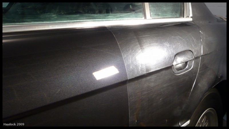

No moj problém je že ja na laku mám také ryhy, čo sú od autoumyvárky. Nevieš náhodou že s čím by som to mohol dať dole??? Lebo tuna tento chalan tiež má a zmizli. S čím to robil??? http://www.cleanyourcar.co.uk/forum/vie ... php?t=7299 A to auto vyzerá extrémne potom. S čím to dal dole??? Alebo niekto pracuje u nás s týmto???

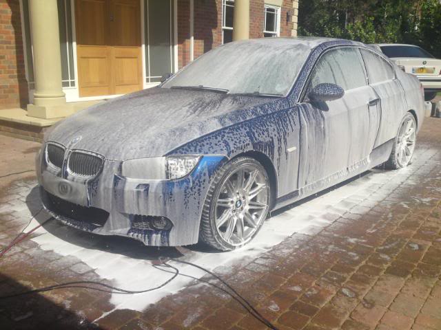

*poriadne umytie auta(najlepsie snehovou penou)

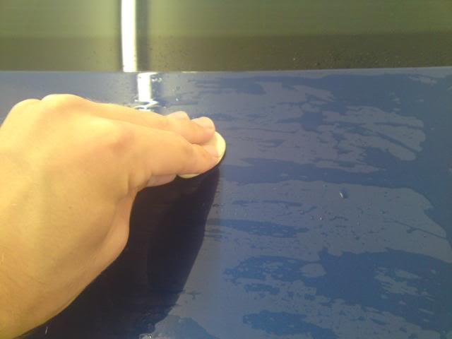

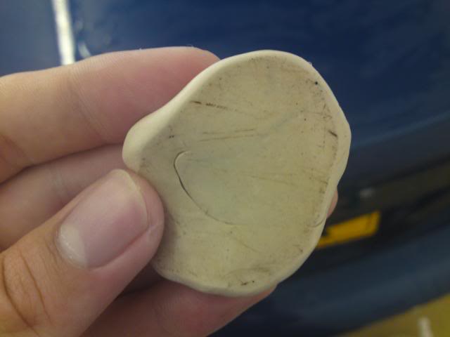

*pouzitie gumenej vecicky(clay), ktora vyzera ako plastelina.Ta z laku auta odstrani uplne vsetky skodliviny, ktore su na aute zo smogu, z dazdov, smola...skratka vsetka spina, ktora sa lepi na auto a nevidiet ju.Pouzitie tohto produktu vraj zarucuje uplne lahke lestenie auta pomocou lesticky

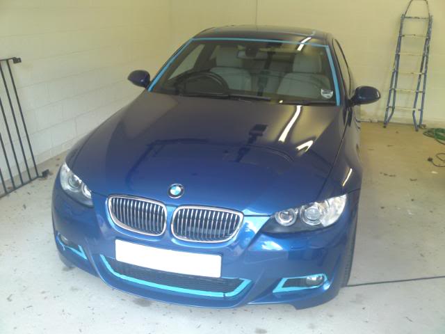

*olepenie casti, ktore nejdeme lestit(znak, gumene tesnenia okien...) 3m paskou, aby nedoslo k poskodeniu nelestenych casti

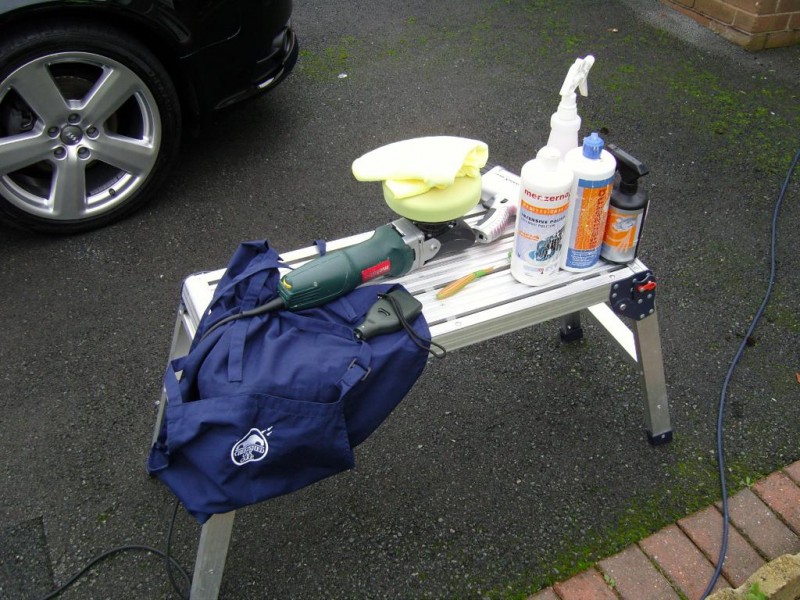

*lestenie auta s kvalitnou bruskou, kde budeme potrebovat(podla poskodenia laku)
-3 druhy brusnych past (obnovovacia, na zvysenie lesku, finalna na dokoncenie)
-3 druhy brusnych kotucov (obnovovaci, na zvysenie lesku, finalny na dokoncenie)

snehova pena, ta kvalitne auto umyje
odstranenie smogu a pod z auta pre lepsie a lahsie lestenie auta
tak a tu je ta spina, ktoru na aute nevidime, no lepi sa tam stale
olepenie auta bezpecnostnou 3m paskou
najpotrebnejsie pripravky-lesticka, vosky, jemna handricka, doladovaci sprej, lampa na sledovanie, ci skrabance idu pomaly prec :) , merac vrstvy laku...
ukazka, ako si clovek moze sam nalestit bawo.Pouzite boli uz spominane 3 druhy vosku a 3 druhy lestiacich kotucov.Stoji to za to.

Tá posledná fotka. Tamto bolo leštené s tou spomínanou 3M pastou???? Do toho by som išiel aj ja. Sice moj lak nevyzerá ažtak hrozne, ale perfektne tam vydieť tie kruhy hlavne na slnku. Tak čo by ste mi odporúčali?? Oplatilo by sa to objednať???
