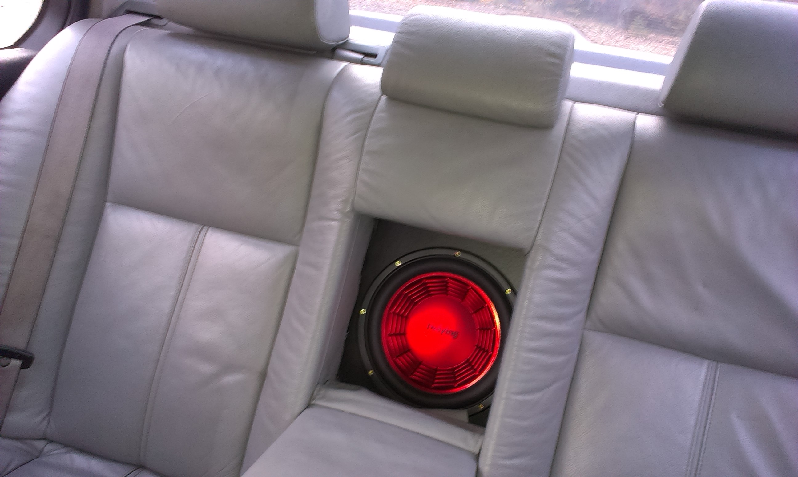

odpoj jeden zadny reprak z plata a napoj namiesto neho prevodnik HIGH->LOW ktory sa da kupit za 10,- eur, tym ziskas nizkourovnovy signal pre zosilovac subwoofera. Ja to mam tiez tak urobene... mam tam 1kW 1OHM M.N.C zosilovac a 700W RMS dvojcievkovy AUDIOBAHN, zosilovac spinam 12V z video modulu tusim... zapajal som si to uz davnejsie... Zapne a vypne sa to spolu s radiom automaticky...

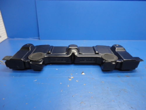

Pokial sa jedna o sedan, robili sa do kufra aj origo subwoofre, take ploche, hrali dovnutra (repro Nokia, kvalita nic extra, ale mozno ako inspiracia na stavbu niecoho vlastneho)

Môj názor je , začať výmenou originálnych reprakov v dverách a zadnom plate za kvalitnejšie. Už o poznanie to bude lepšie. Keď to aj tak bude málo a chcete tam subwoofer tak určite NIE do kufra (sedan), lebo sú veľmi utesnene . zbytočne to bude rozbíjať kufor , všetko bude hrkat a slabo hrať do kabíny. Určite mala ozvucnica na mieru a repro nasmerovane do kabíny cez otvor na lyže . Vôbec to nehrá do kufra , tým pádom žiadna rezonancia. Určite nerezat do plata .

Ten origo subak mal "ozvucnicu" upevnenu na hornej stene kufra a hral dovnutra cez otvory v prepazke pod zadnym platom.

v tom plate je to super len chodim snowboardovat takze ten otvor vyuzivam ci myslis ze by tam bolo dost placu aj na to aj na to ?
