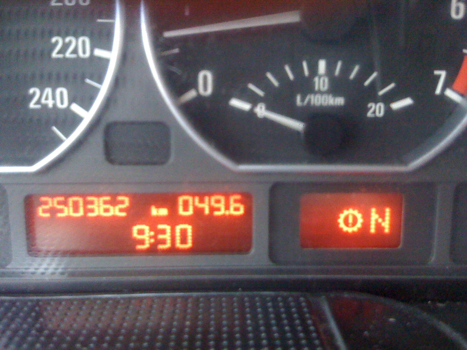

vlastním E46 330i s SMG prevodovkou a riešim problém s radením. Pred 2 týždňami ma auto nechalo na parkovisku so zaradenou jednotkou a už to vyzeralo, že potrebujem odťahovku. Svietila mi chyba prevodovky asi 15 minút, no po niekoľkých vypnutiach a zapnutiach chyba zhasla a auto opäť začalo radiť. Išiel som rýchlo do servisu, ale prešiel som cca 7km a znovu chyba - nakoniec ma dotiahli.
Vymenili sme komplet hadice hydrauliky a nový olej. Hadice boli zatečené a v systéme chýbalo cca 3 deci oleja.
Po oprave sa problém zmiernil, to znamená, že raz- dva krát za den mi auto prestane radiť, čo je v premávke dosť o nervy. Keď postojí, opäť to nabehne. Odsledoval som, že minútu pred touto chybou auto jeden krát pípne. Známi sa dočítal niekde na fóre, že to môže robiť aj zlá auto-batéria, tak som po pípnutí (varovaní) auto vytočil buď podradením, alebo na neutrály na vysoké otáčky aby viac dobíjalo a chyba nenastala. Z toho som usúdil, že to bude asi tá chyba v batérii. Tak som baterku cez noc dobil, no dnes opäť varovanie. Vytáčanie do otáčok asi zas pomohlo, lebo chyba za neprejavila.
Nemám náhradné auto a nemôžem ho nechať dlho v servise na testovanie, lebo ho denne teraz potrebujem. Tiež ma teraz dosť vycucalo, nakolko mi odišiel nedávno alternátor, musel som meniť čelné sklo, potom tie hadice a 1800éčiek išlo ani neviem kam...
Zajtra ešte kúpim novú batériu, lebo môže mať zlú kapacitu.. už má svoje roky. Tiež keď budem mať čas, dohodnem si diagnostiku čo však nebude tak skoro.
Chcem sa teda popýtať na vaše rady či skúsenosti, nerád by som zase niečo zbytočne skúšal a míňal čas a peniaze.
Tak buď poraďte ak viete, alebo to berte ako príbeh, čo niekomu možno v budúcnosti pomôže. Potom napíšem aj riešenie problému.... teda dúfam

Každopádne v batérii chyba nie je. Dnes na novej baterke tá istá závada. Odhalil som však všeobecnú príčinu. Čerpadlo hydrauliky takmer po každom preradení tlakuje systém radenia, až kým začne mať problémy samo zo sebou. V momente ako má čerpadlo problémy s otáčkami, vyhlási auto poruchu a do minúty prestane radiť.
Na diagnostiku sa tak skoro nedostanem. Predpokladám však, že odišiel nejaký tlakový senzor a počítač si myslí, že v systéme chýba tlak. Otázka je kde a aký...

možno 6 či 7.. Nie som automechanik, nechám si poradiť. Diagnostikou sa toto zistí?
