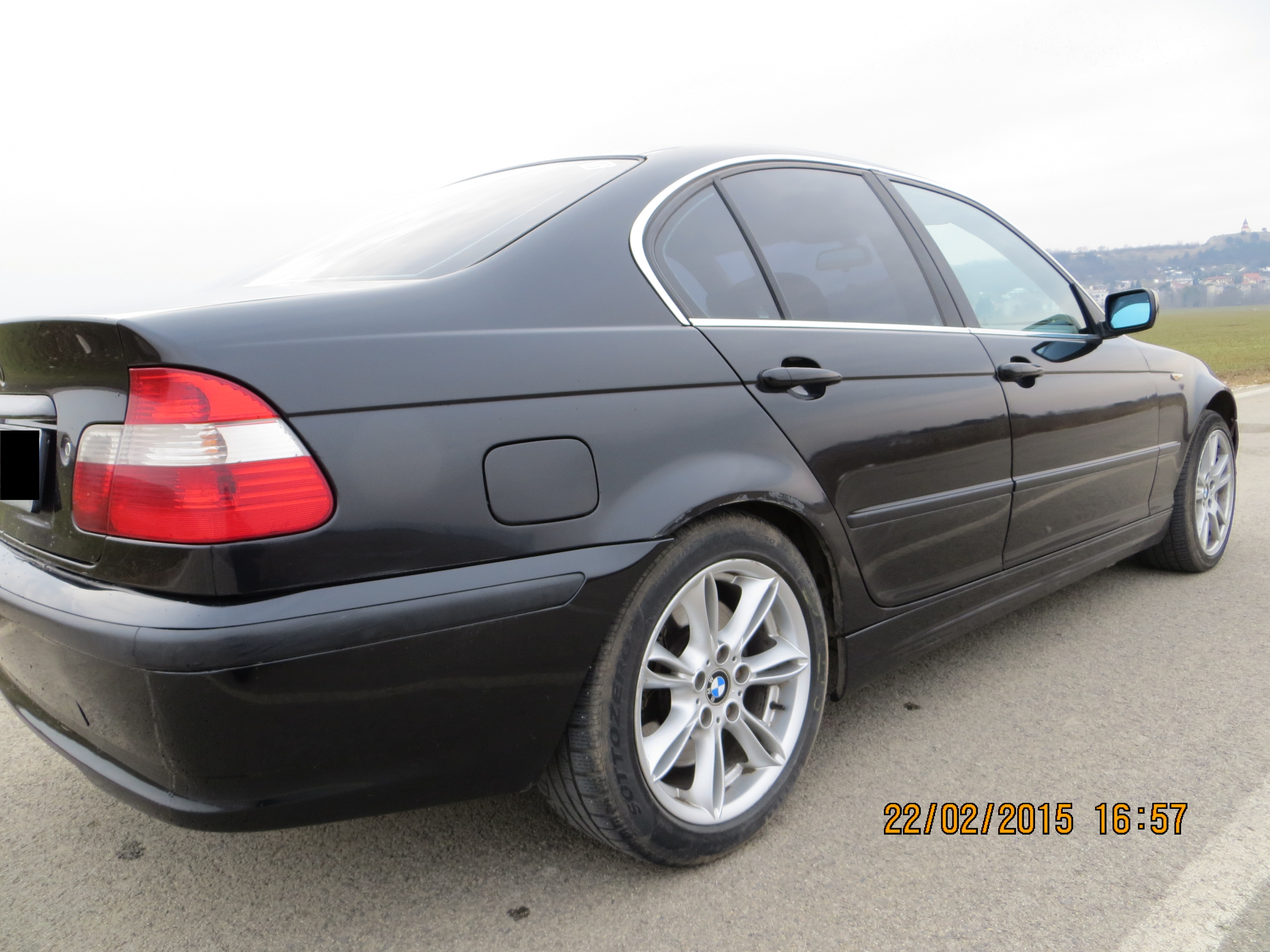

Pridávam foto
eld
Príspevky: 806
Registrovaný: 9.2.2010
Auto: G30, F25
Re: [E46 330xi + LPG] Moja "Bavaria"
Streda, 25. Februára 2015, 08:06
to auto ma rozlicne kolesa? :D
Streda, 25. Februára 2015, 09:20
eld napísal:
Áno, dobrý postreh :thumbup: Takto som ho dostal. Uznávam, vyzerá to kolotočársky, ale zatiaľ nemám prostriedky :(
