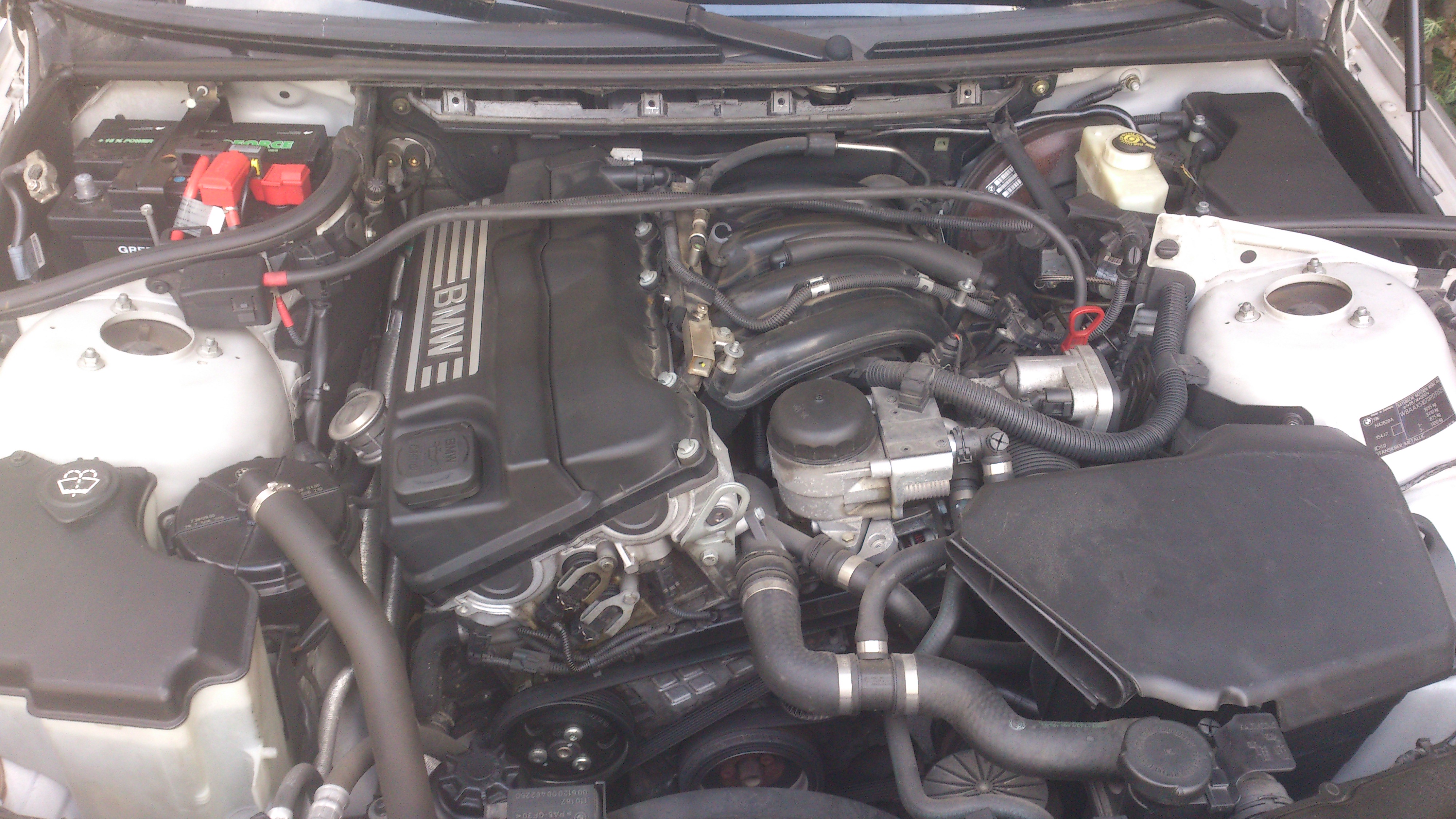

Prvá záležitosť s autom bola výmena náplní a nový separátor. Po rozobratí ma čakalo príjemno nepríjemné zistenie, že separátor v aute je nový :D.
Olej Valvoline 0W-40.
Krásný tréning rozoberania auta.
Hadice a separátor som kúpil origo v BMW (najlacnejšia alternatíva)
