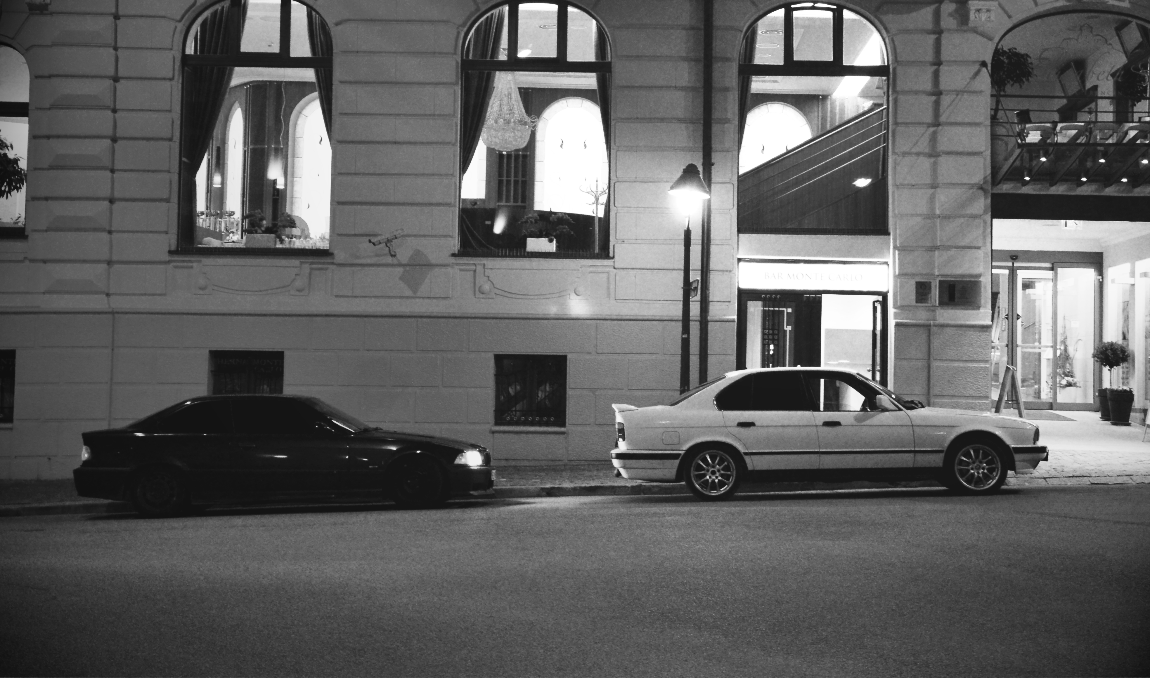

takze moj BMW pribeh uz zacal vcelku davno ked som mal este cervenu tricku.. :) potom mi vsak preplo v hlave ze ved asi som sa uz vyblaznil dost ze kupim si auto na spotrebu... tak som si kupil Ibizu 1,9SDi... :D samozrejme dlho to nevydrzalo lebo som zistil ze radsej si priplatim tych par € na vozbu kedze Seat vobec nemal to co BMW- bola to ta radost z jazdy... :) som teda zacal zase spekulovat ze co si teda zozeniem nejaku novú hračku ktora mi bude robit radost a volba bola jasna.. :) E34 :) fotky su nizsie... :)
teraz ta druha cast... :D samozrejme auto nieje v najlepsiom stave ale rad do toho zainvestujem... :))) riadenie je total v prdeli takze to bude prva velka investicia... :) dalej zistit preco kolisu otacky a niekedy rado zadymíí.. :) (vraj lambda... uvidime) auto momentalne pouzivam vlastne na vsetko... Víkendy, práca(dochádzam na tom z TN do NR :D), nocne jazdy do mekáču a domov.. :D
fotky podavam este neskôr.. :)

pekneee ... videl som na fb :thumbup: nech to sluzi =D> ta biela sa tomu autu konc hodi este zajebat poriadne disky a sen

m50 ci m20? :) A fotky! na tejto jednej vyzera dobre :P
