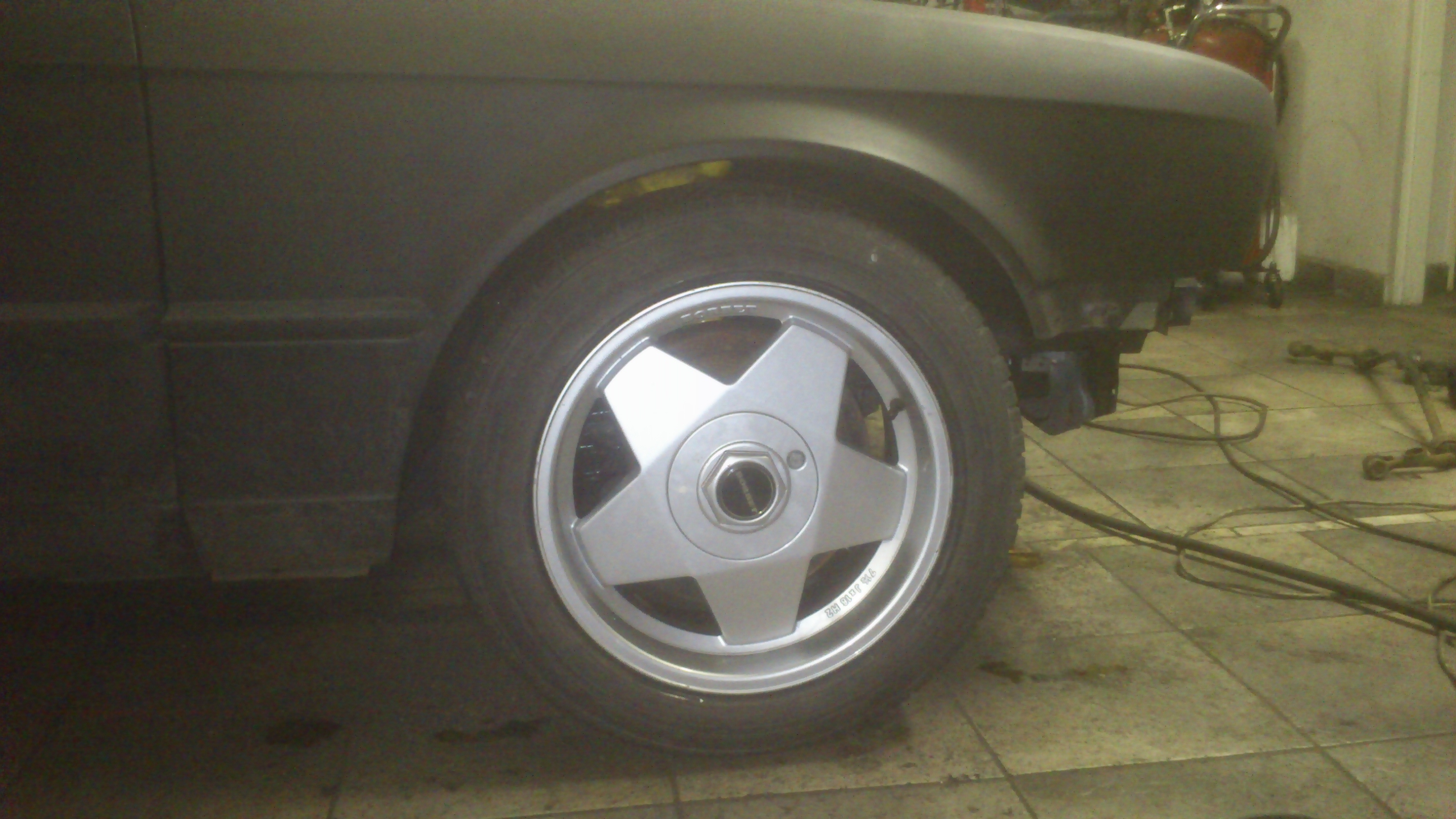

skuska E36 M3 3,2 brzdy, tlmice
prva zmena kolies

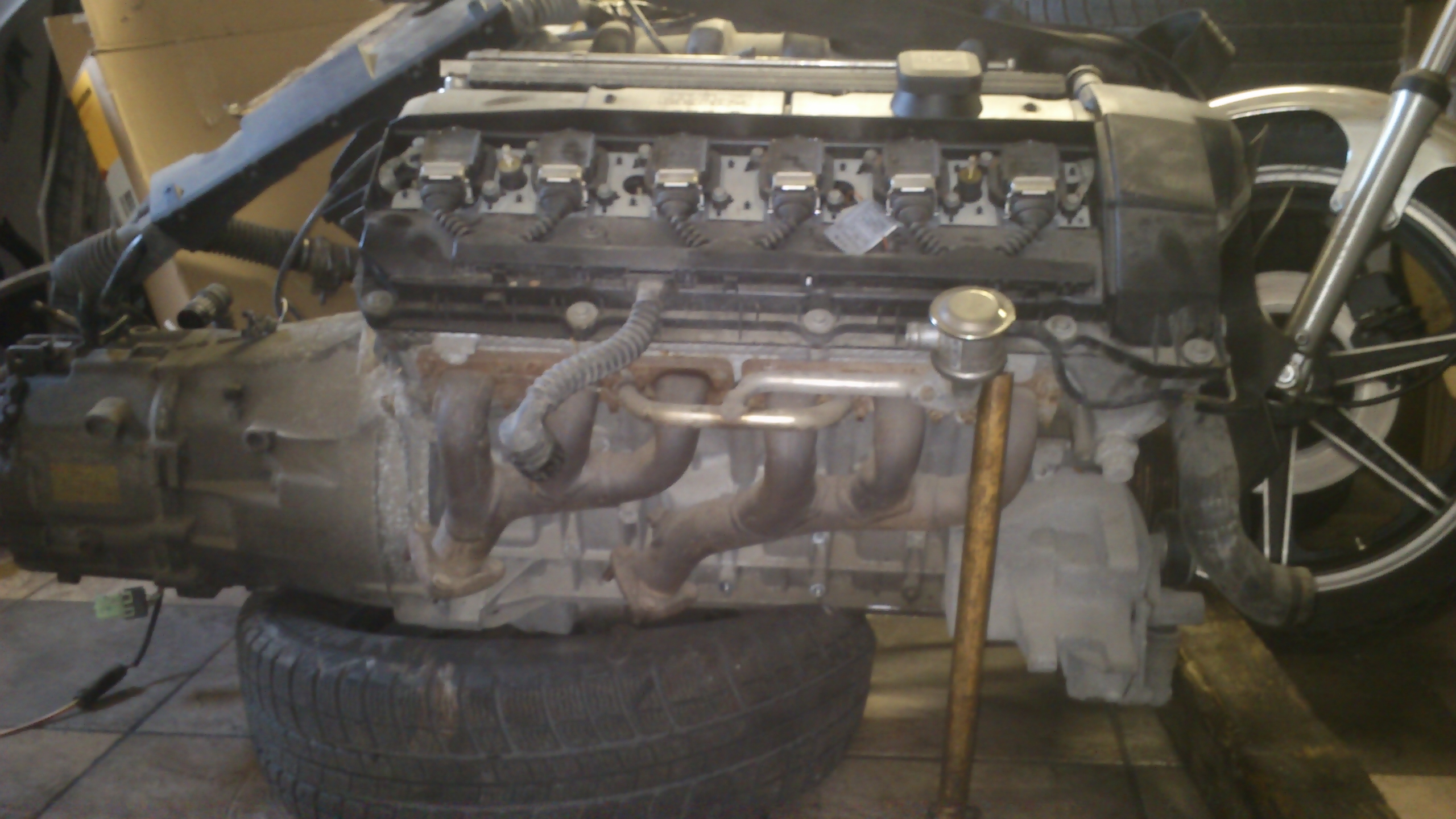

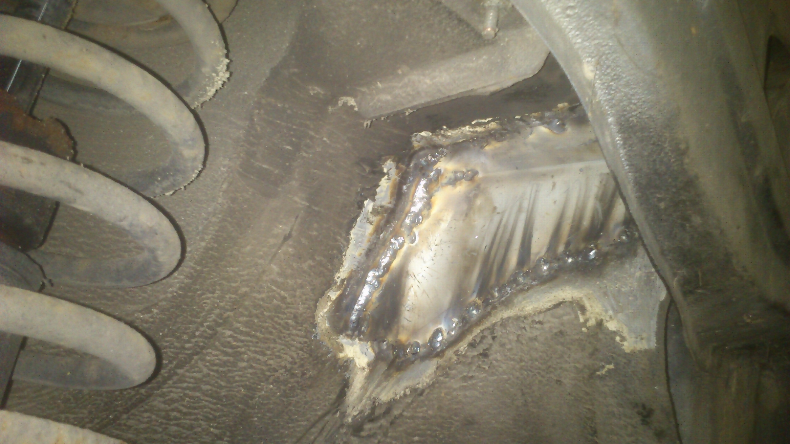

A pokracujeme, vyvarena lava strana, potom uz aj prava( zatial iba predok) a hor sa do vymeny motora. V piatok pobede sa nahodil a v sobotu na vecer uz vrcal, v nedelu dokoncenie elektriky a vyfukoveho zvodu- first start http://youtu.be/wUc7tPV_-Kw, : http://youtu.be/6fivZICgtDI

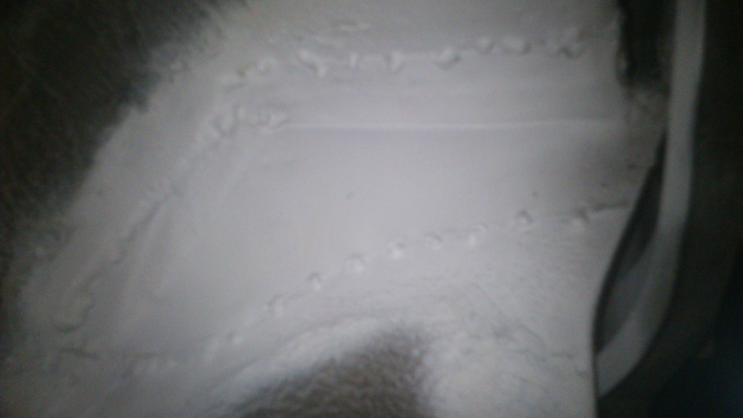

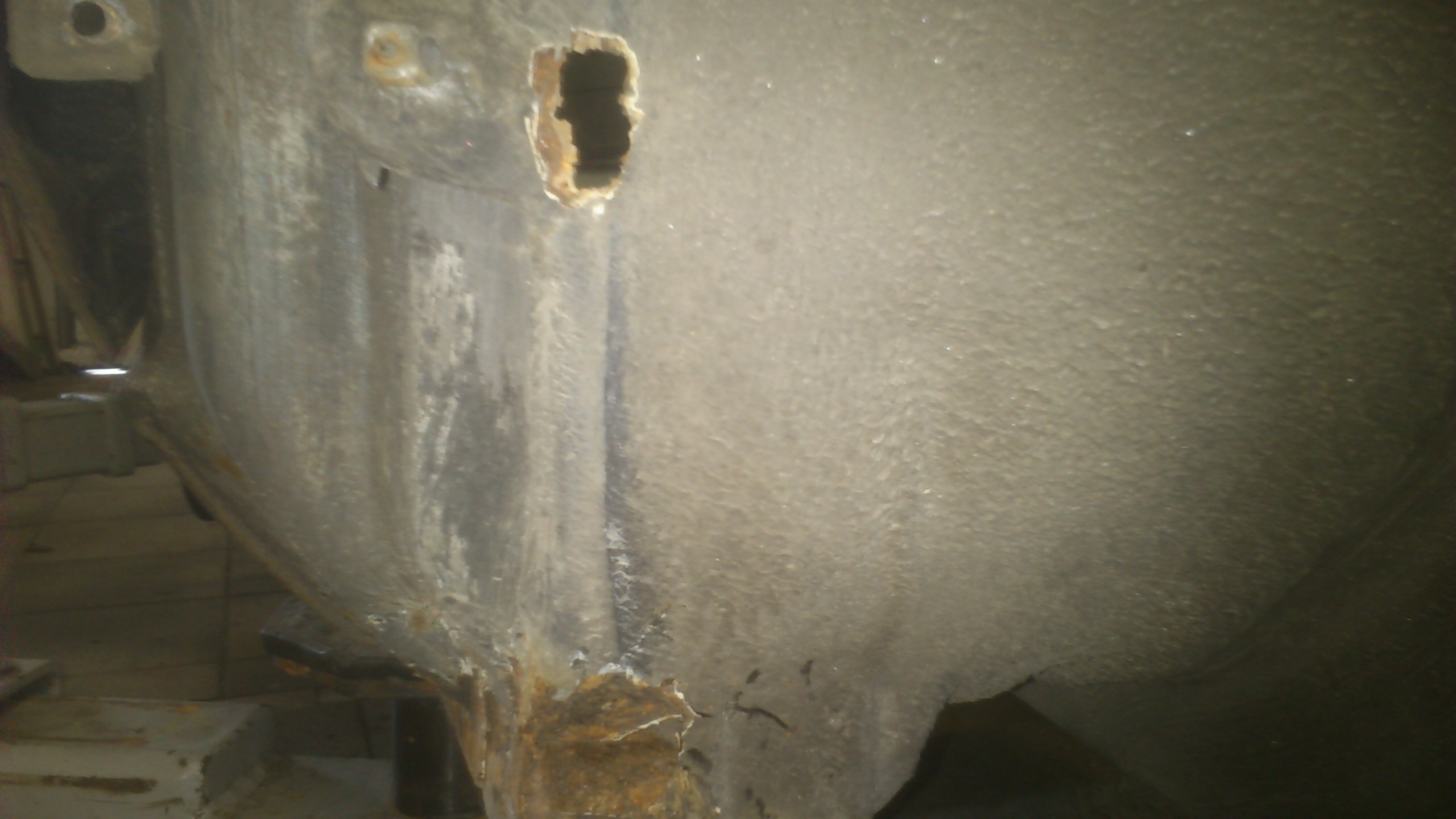

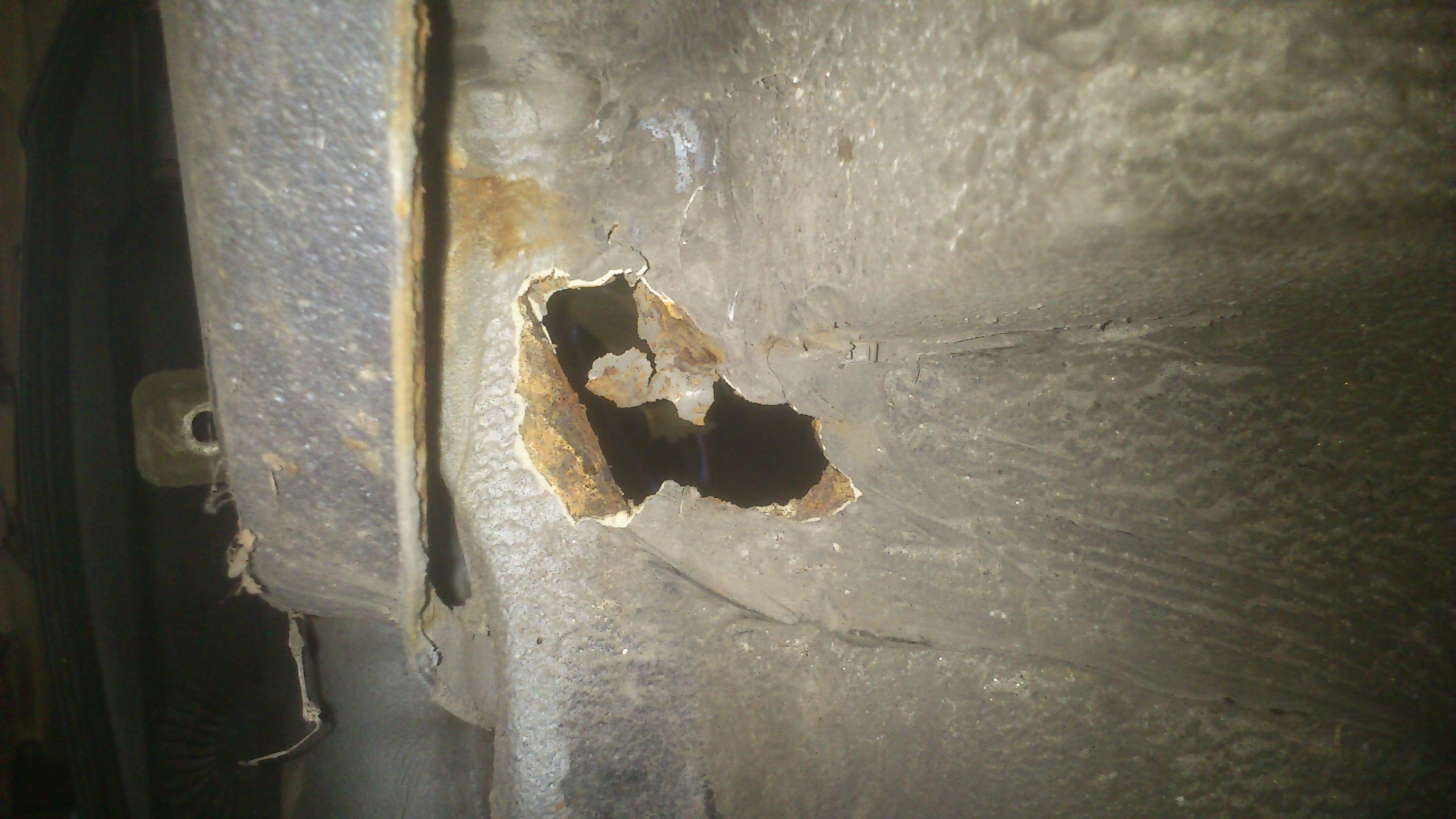

Vavarenie

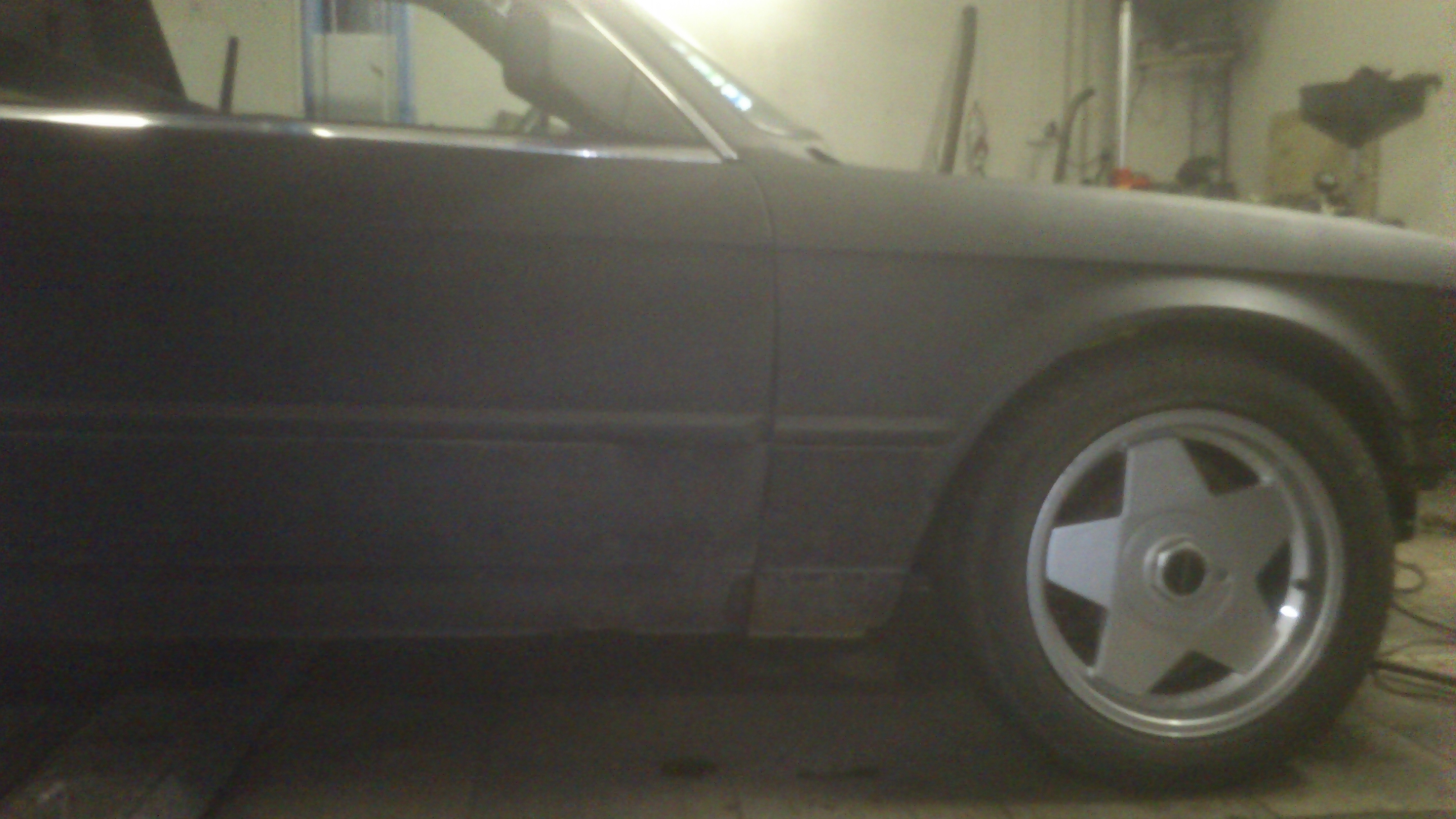

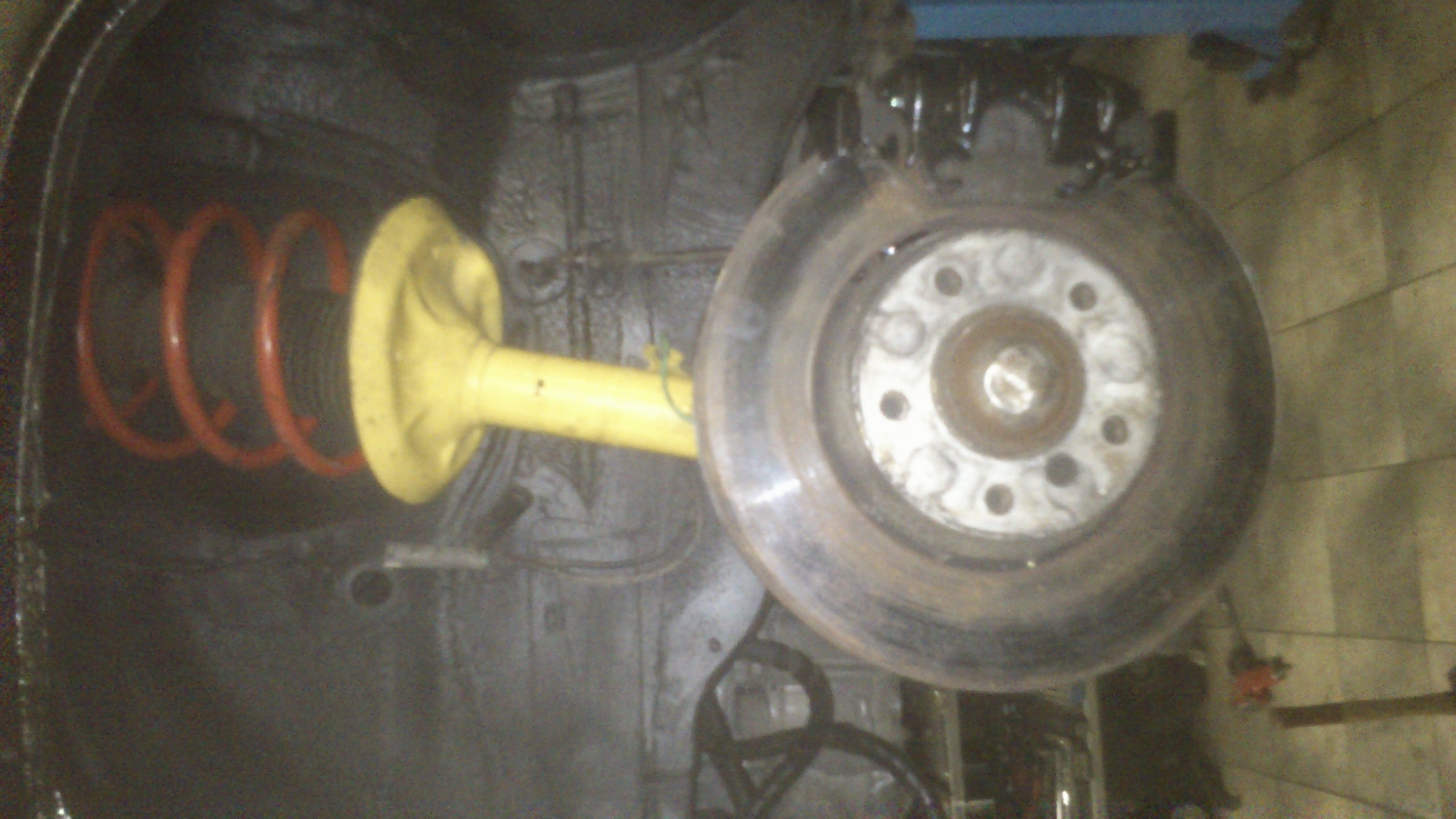

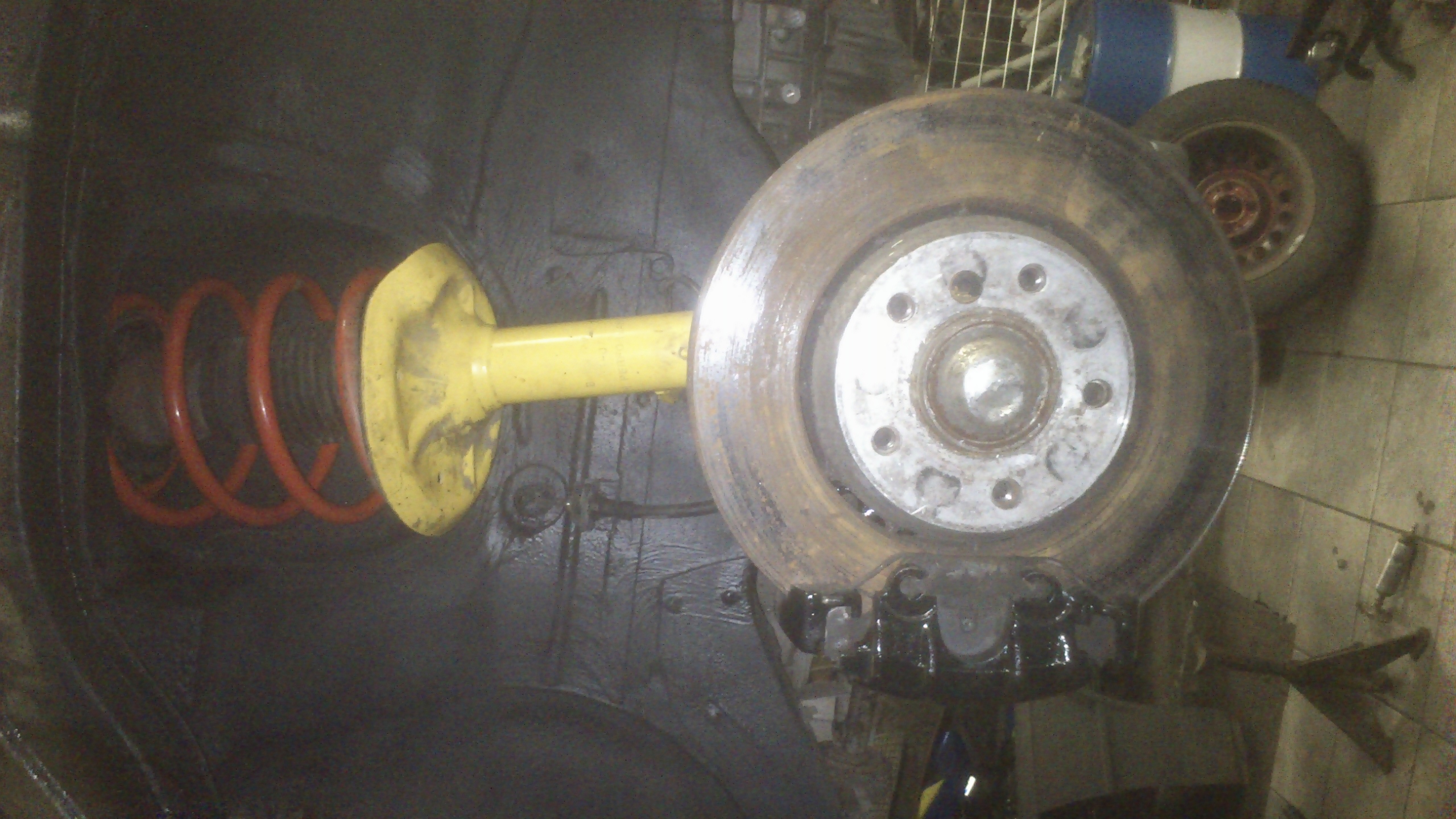

Hor sa na prednu napravu
s kolesom a trochu tuknute k zemi, cca 3cm
s kolesom

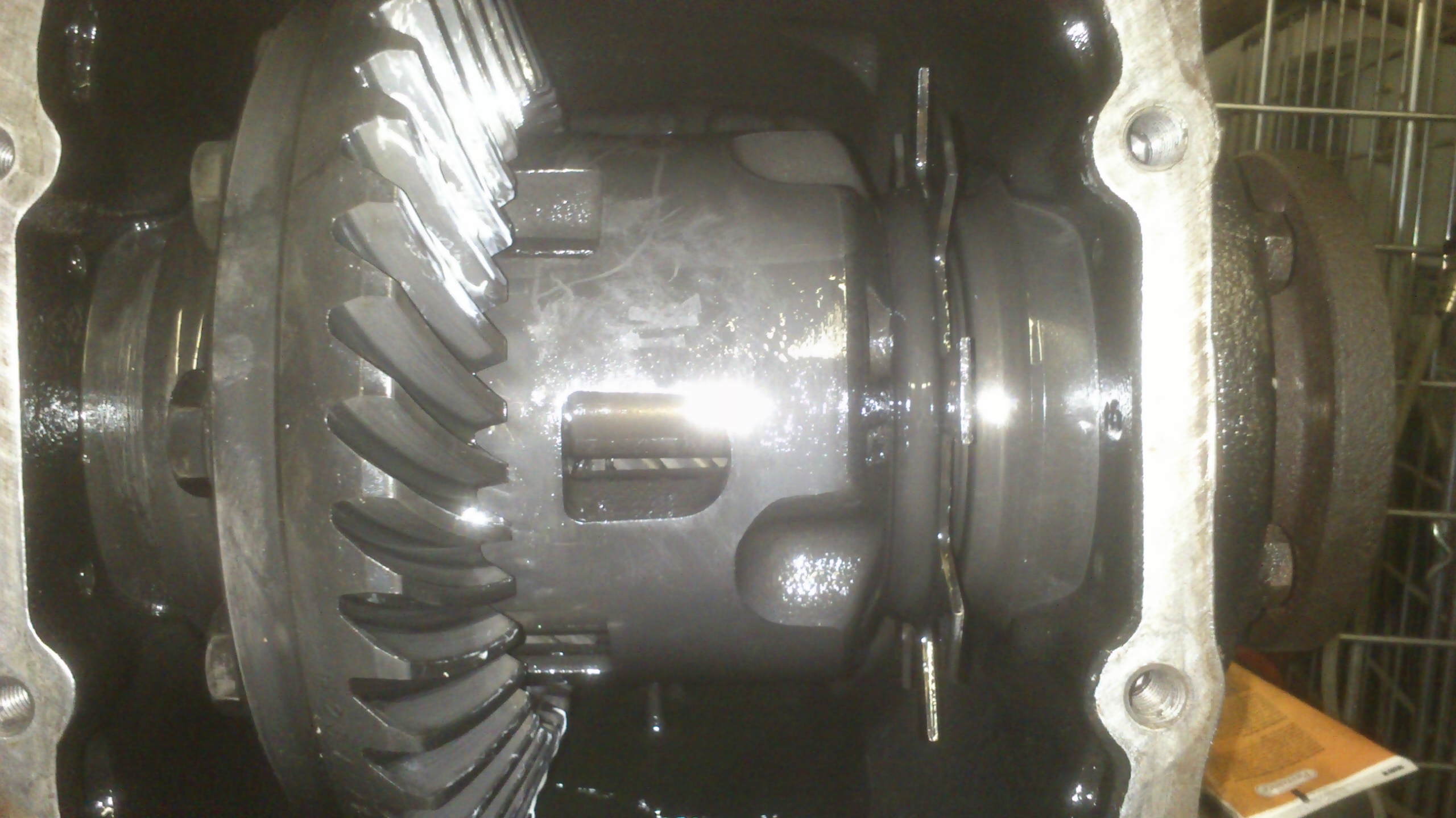

torsen 3,15

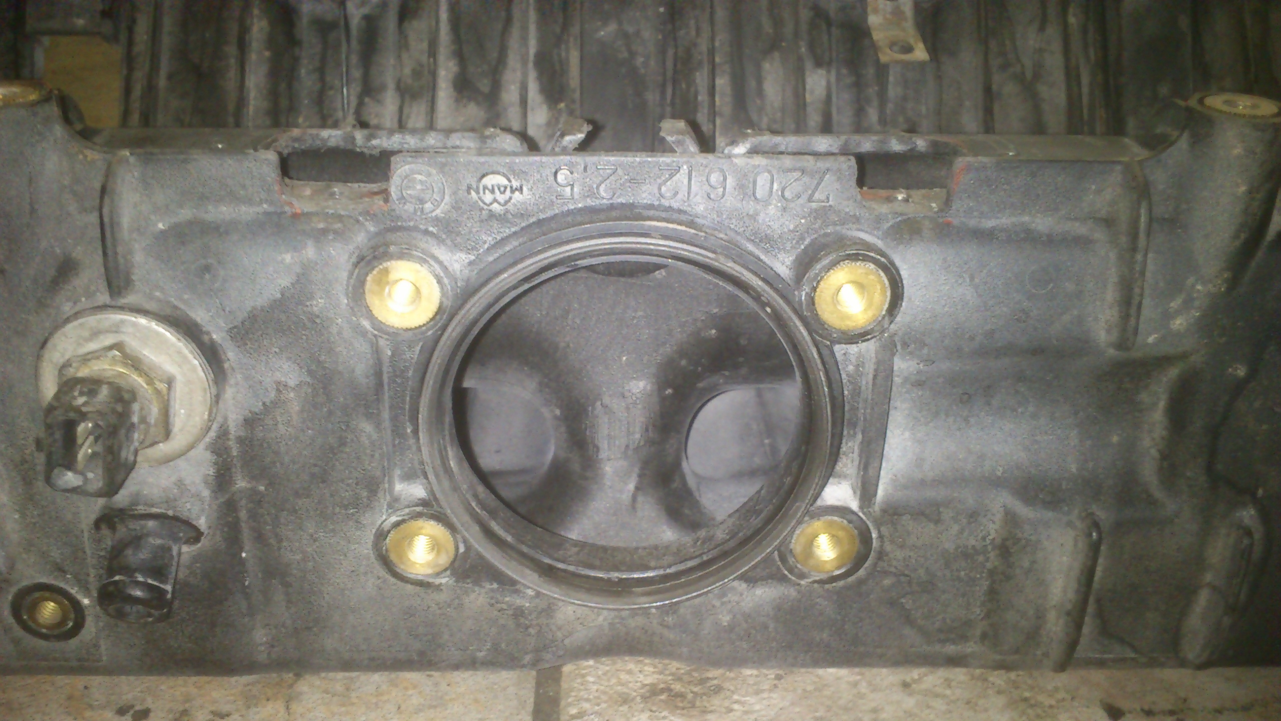

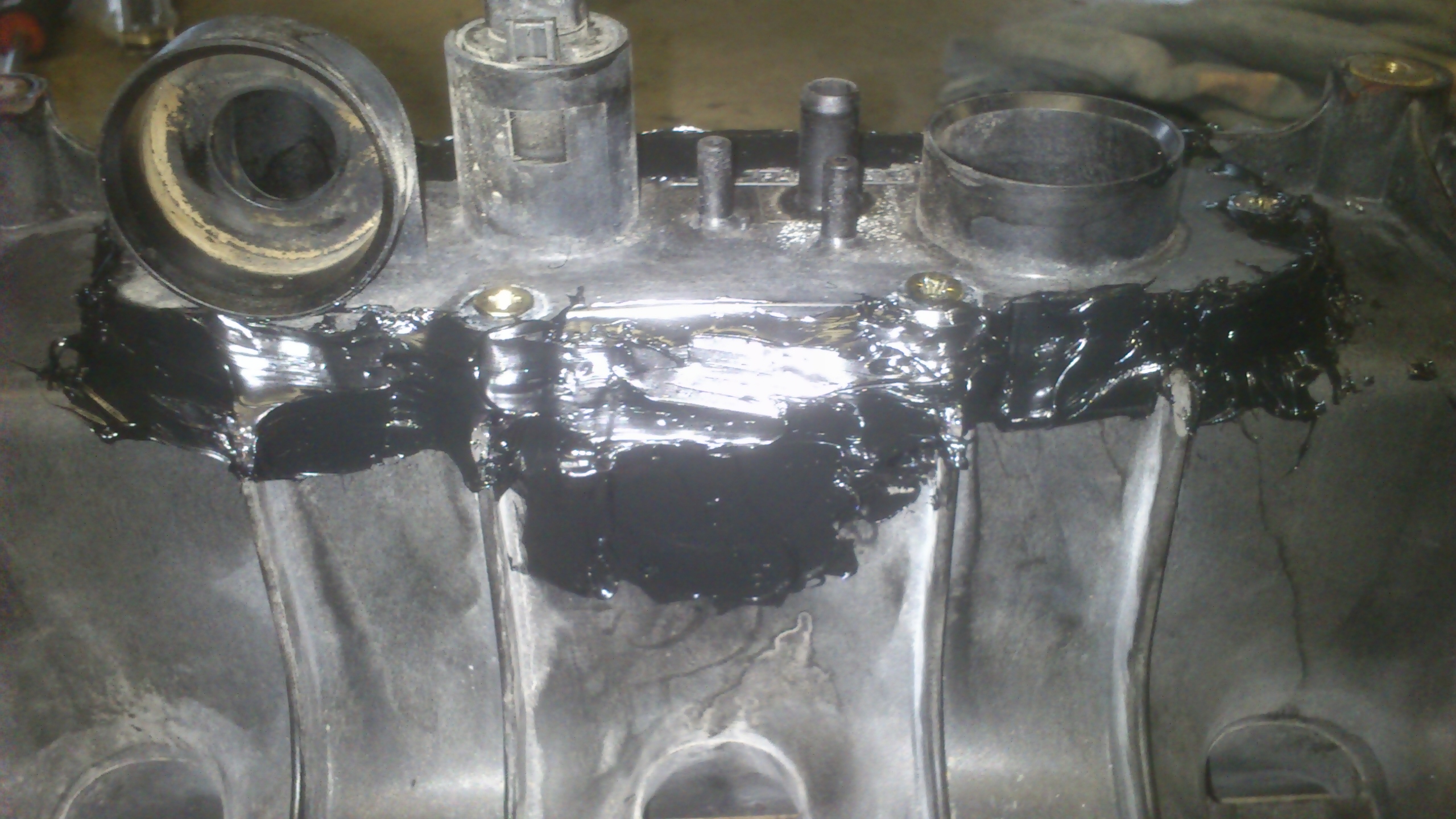

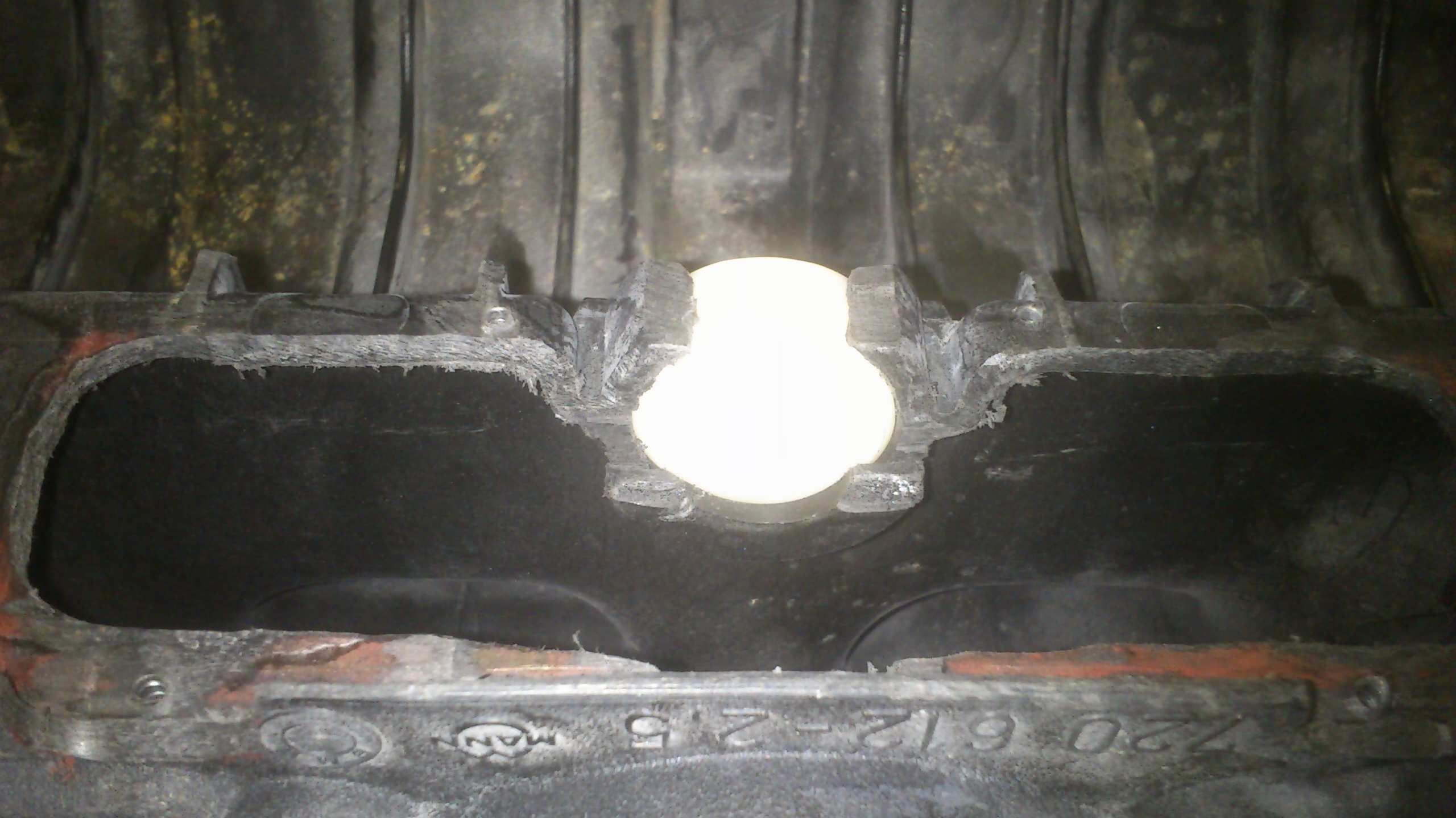

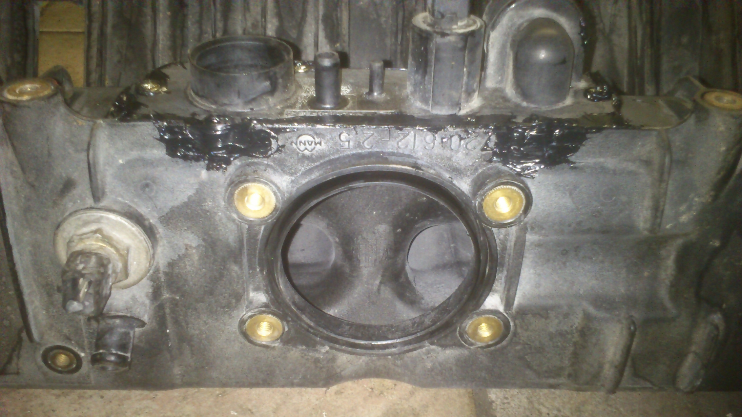

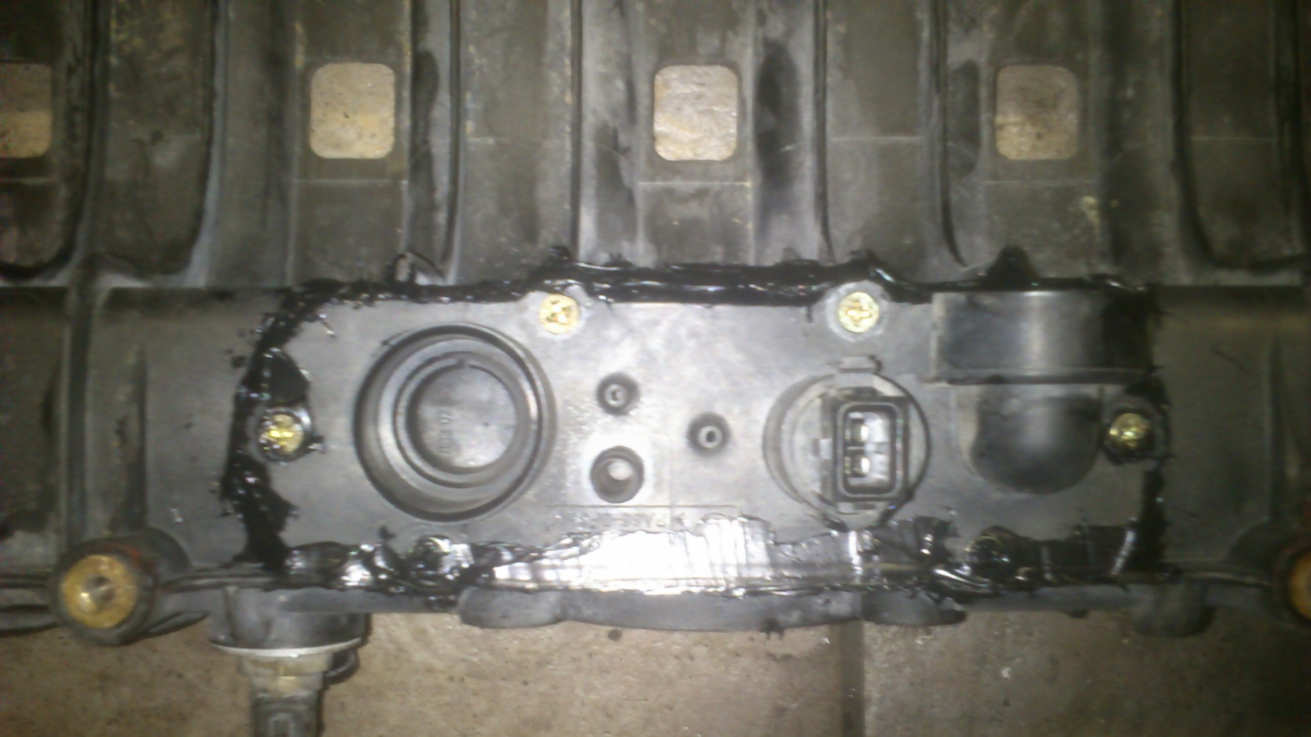

uprava M50 sania na M52

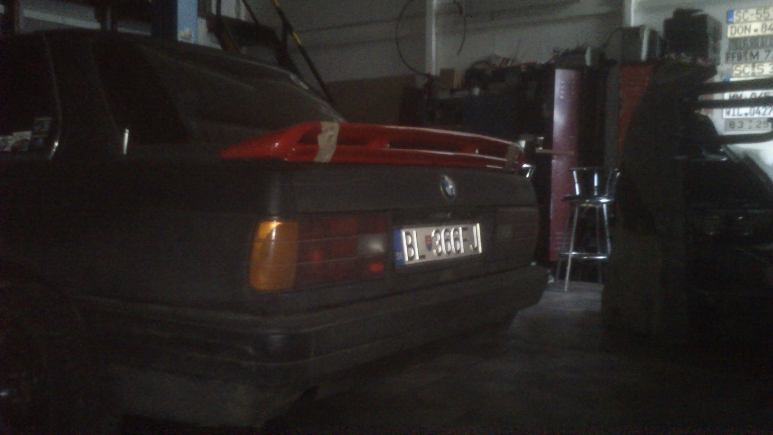

este 1dna 318i a posledna:-)))

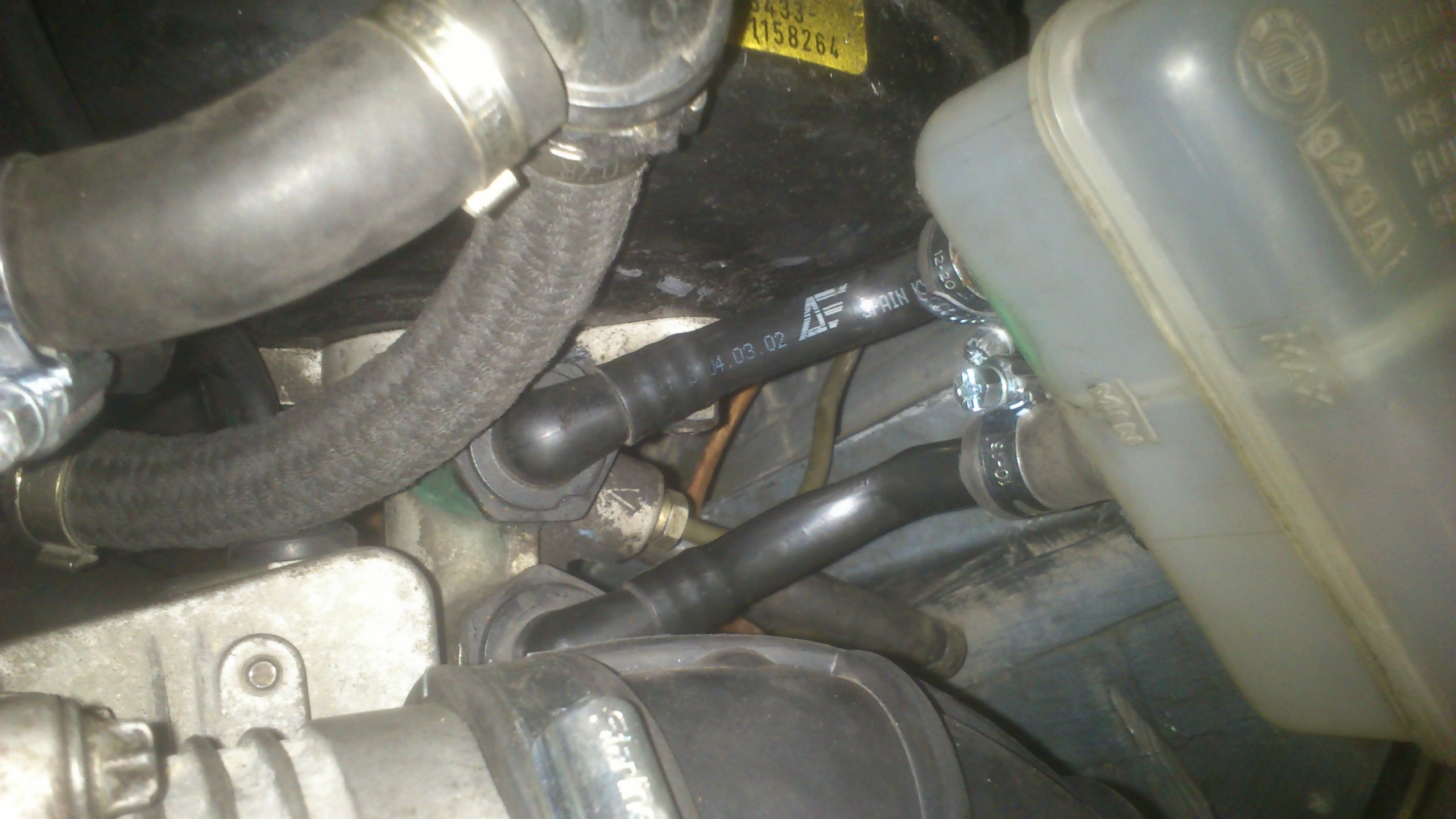

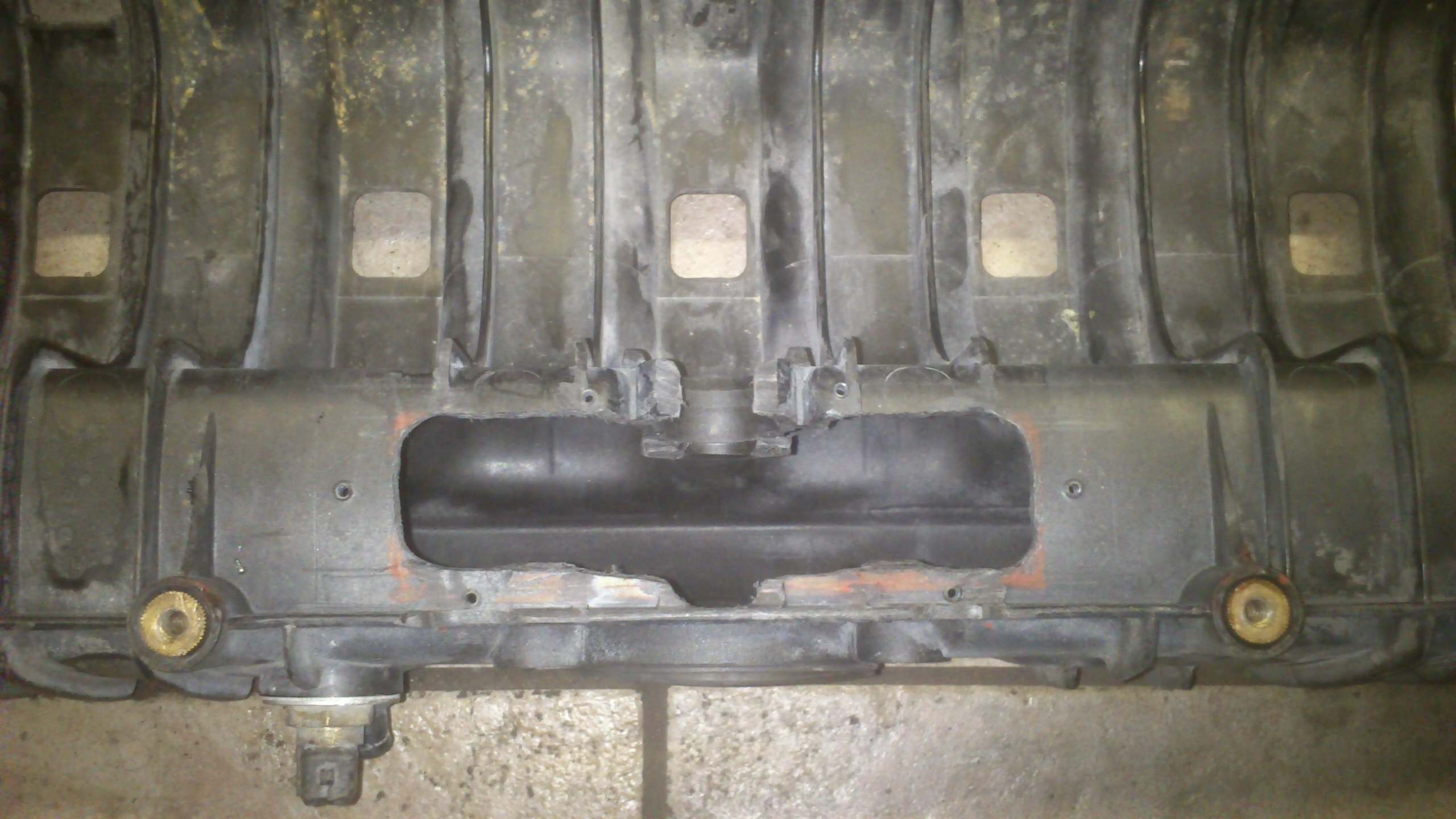

Tak zase nieco new, premiestnenie nadobky brzdovej kvapaliny, uprava plynoveho lanka a nezdareny pokus o spojazdnenia EWS 3 a photo M52
