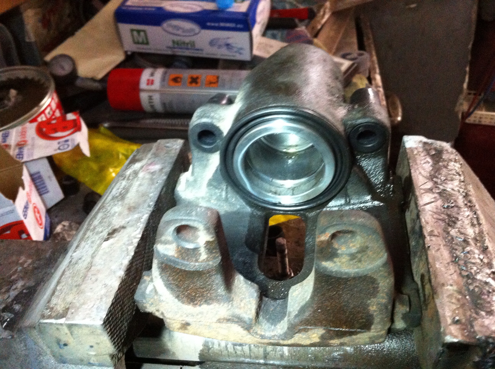

Dalsia vec co zacala zlostit bola zasekavajuca sa brzda vlavo vpredu, samozrejme spotreba sa odzrkadlida a cas od casu uz zacal kopat automat, bodaj by nie ked som strmen z kotuca dostaval 2m tycou. Samozrejme nove piestiky, voditka a vsetky tesnenia na predne strmene urobili svoje a uz to funguje akoby malo (tymto dakujem panovi eko_freshovi za promptne dodanie dielov).

nieco z opravy tych brzd, tu samozrejme musim podakovat aj panovi surrenderovi za dodanie brdovej kvapalinky. samozrejme aj helldriverovi za par zrucnych paprciek :)

ale lepsie sa to robili tie brzdy ako na 5er... len o troooosku viac miesta tam je :smile:
