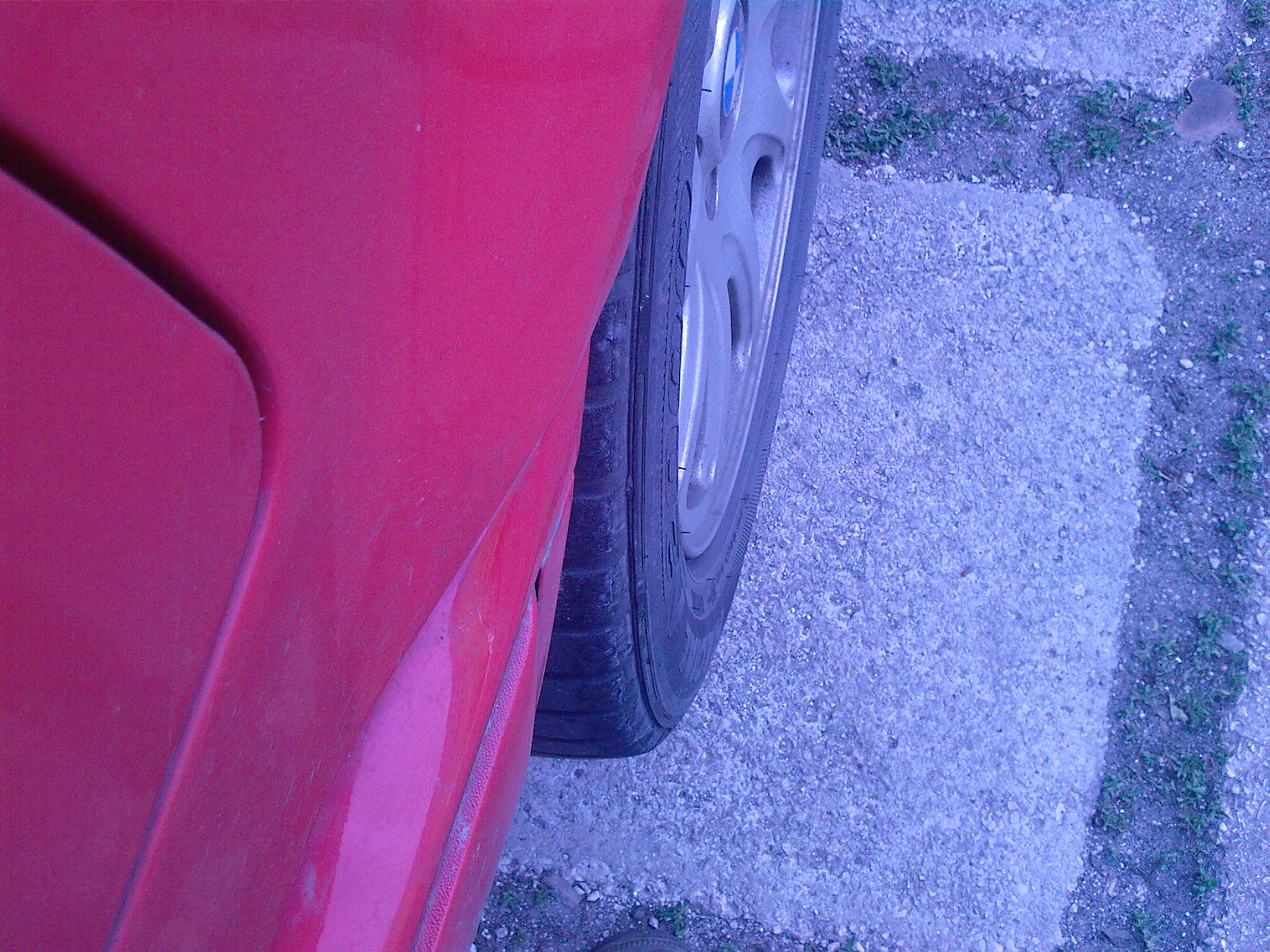

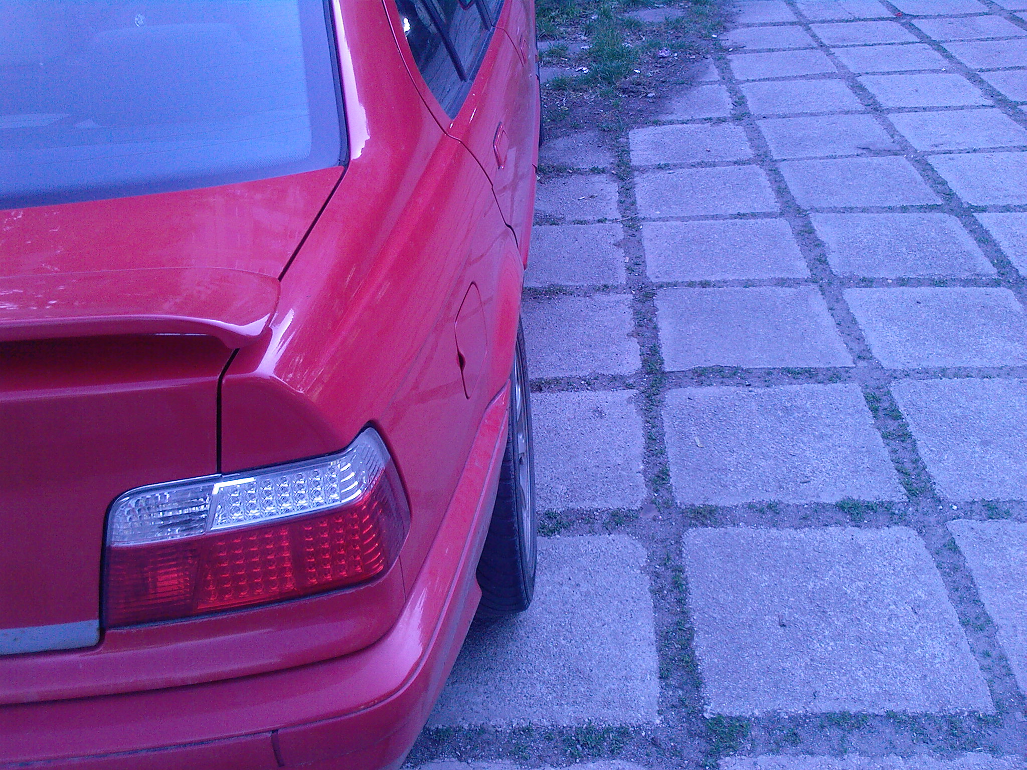

Pred zimou som menil podvozok, za novy, nastaviteny, predne tlmice boli coilover, cize s dlhou nastavitelnou strunou. Len co sa mi nestalo. Nehovorim o odtrhnutych excetnrickych sroboch na zadnej naprave, ale ked som to dal dokopy, tak mi suchali predne gumy (205/55R16) o struny. Tak som objednal podlozky o hrubke 15mm, co vyriesilo moj problem so suchanim kolies o struny. Nahodil som kolesa, a hned dalsi den som daval zimne gumy (205/60/R15). rdoval som sa aky je ten podvozok fajn, ako setrim peniaze cestarom, ked im odhrnam sneh...
Ale nemile prekvapenie prislo den pred zrazom v TT. Reku, je uz teplo, nahodim letne gumy. Idem sa prevetrat na pezinsku babu, zadne kolesa (225/50R16) mi po prejazde prevalenin na vozovke suchaju... Nastal kolotoc, zohnat cloveka co vytahuje blatniky. Po dvoch tyzdnoch som odcestoval do Jelky, ale nie stavat barak, ale tahat blatniky. Chalan mi to vytiahol, aj ked jeden blatnik nieje uz cisty plech, ale nachadza sa na nom autonomna oblast oxidu zeleziteho alebo zeleznateho (no proste hrdza). a uz nesucha, uz mam opat radost z jazdy.

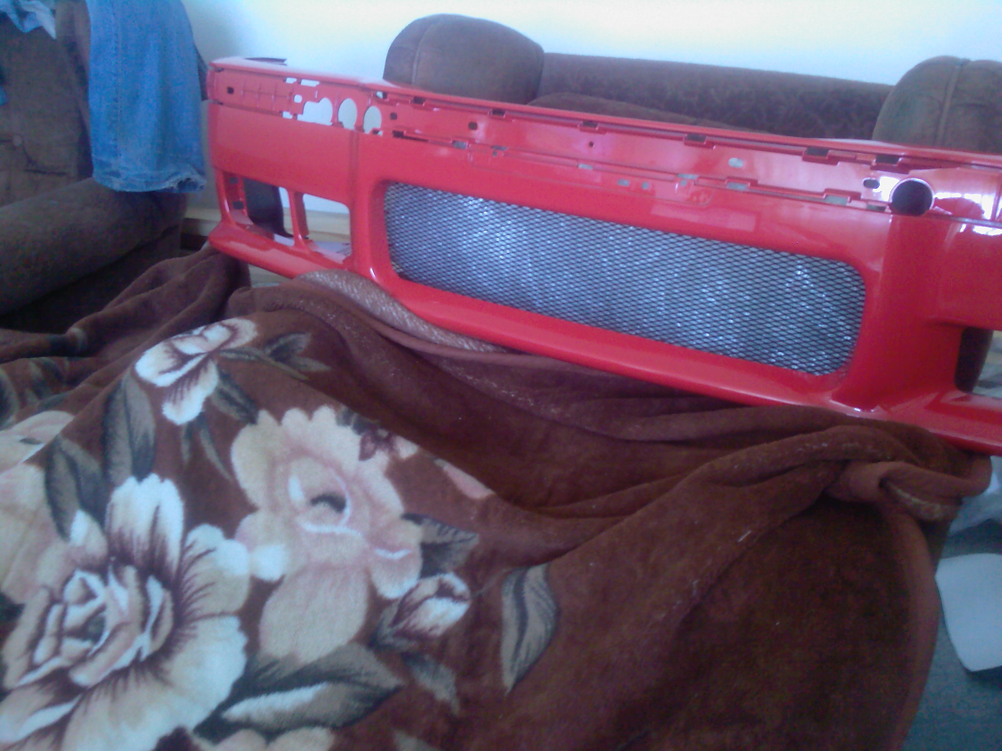

po stretnuti s kamikaze psom, som kupil novy naraznik, a konecne je doma uz v laku, a neska po 4 hodinach drsnych bojov som nainstaloval sito.

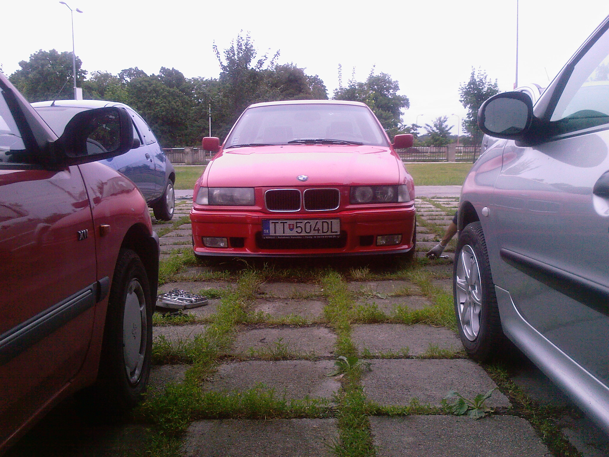

Re: [E36 320i] {JANNCIMOBILE} Ako som sa rozhodol pre bawo
Sobota, 20. Júna 2009, 19:06
konecne!!!! aj ked pocasie bolo nepriaznive, ale podarilo sa mi ho nahodit
