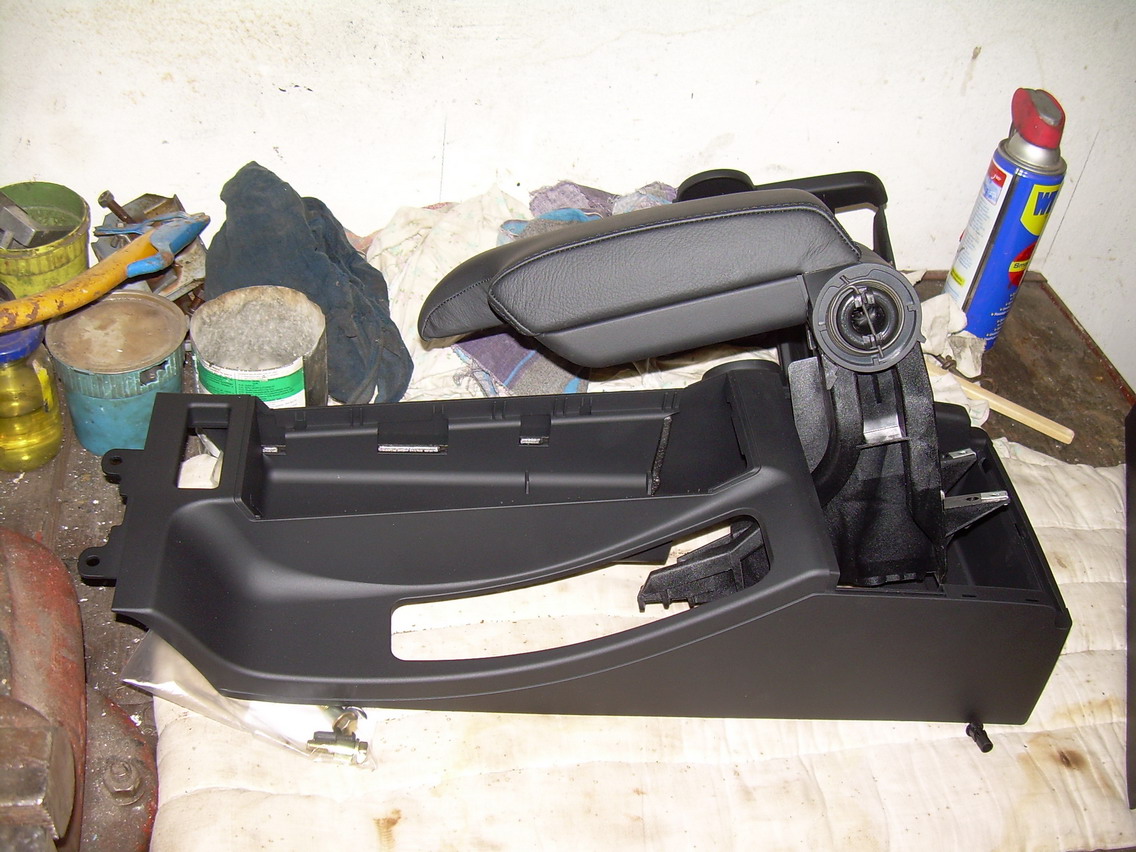

takže lakťová opierka ...
a na ďalšom obrázku už namontovaná..viem že pre niekoho bežný pohľad, ale tý čo nemajú lakťovku tak je to :shock: :lol:
chico69
Príspevky: 565
Registrovaný: 18.9.2008
Auto: E46, 320d, 100kW
Re: E46 320d Moje prvé auto
Nedeľa, 17. Mája 2009, 14:51
akurát by som chcel vymeniť túto vaničku zo stredovej konzoly..mám z nej dosť zodraté to pogumovanie..

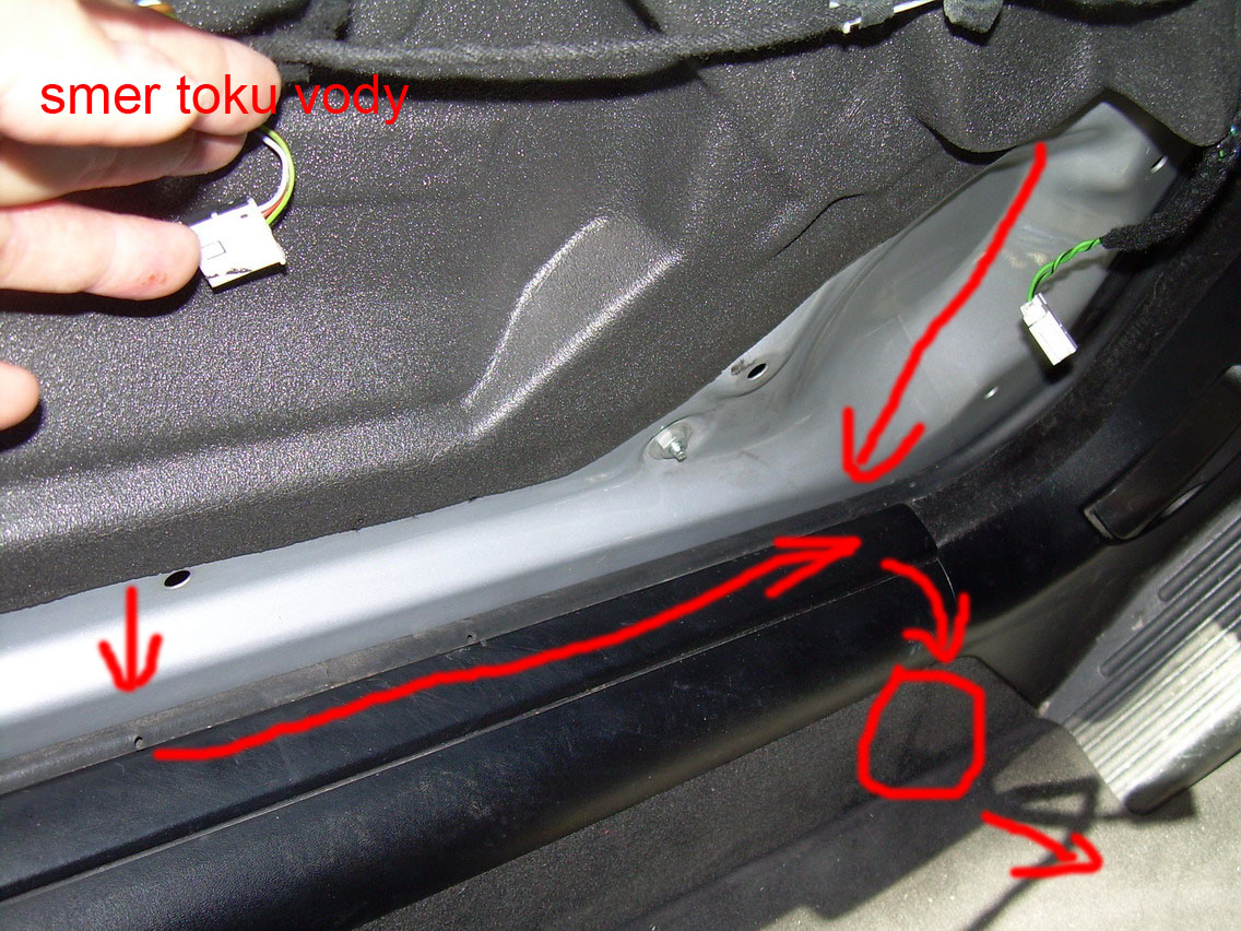

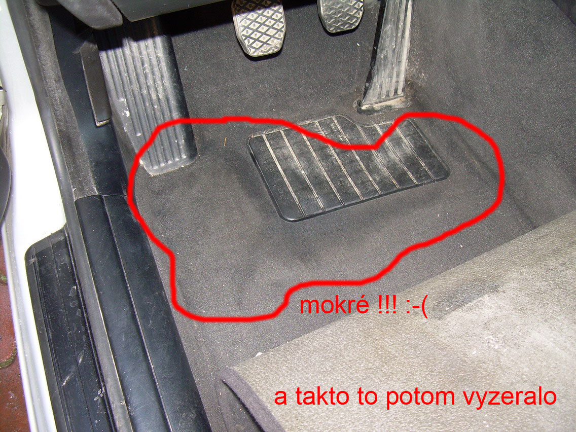

takže niečo ohľadom zatekania..
mával som mokro pod nohami šoféra a dokonca raz aj na strane spolujazdca..
takže ako som sa dočítal zvykne sa odlepiť tá butilkaučuková lepenka a tým pádom tade zateká..tak som rozobral obidvojo dverí a nalepil to naspäť..no na moje prekvapenie pri ďalšom daždi som mal mokro zase..tak som pozeral ďalej že odkial to môže tiecť a zistil som že zateká z oblasti spätného zrkadla..tak som to zatesnil silikónom (na obrázku vidno aký som "šikovný" - moc dobre to teda nevyzerá ale účel spĺňa a je to zakrité dverným tapacírom samozrejme) a zatial to vyzerá fajn..bol zatial 1 taký silnejší lejak a sucho..tak uvidíme..keď bude nejaké silnejšie obdobie dažďov :-)
ale toto by skor mohlo ísť aj sem... - viewtopic.php?f=2&t=7130&hilit=zatek%C3%A1+do+interi%C3%A9ru&start=15

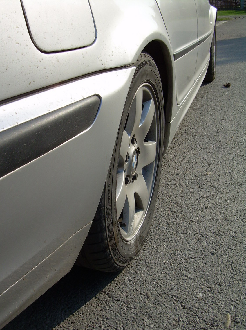

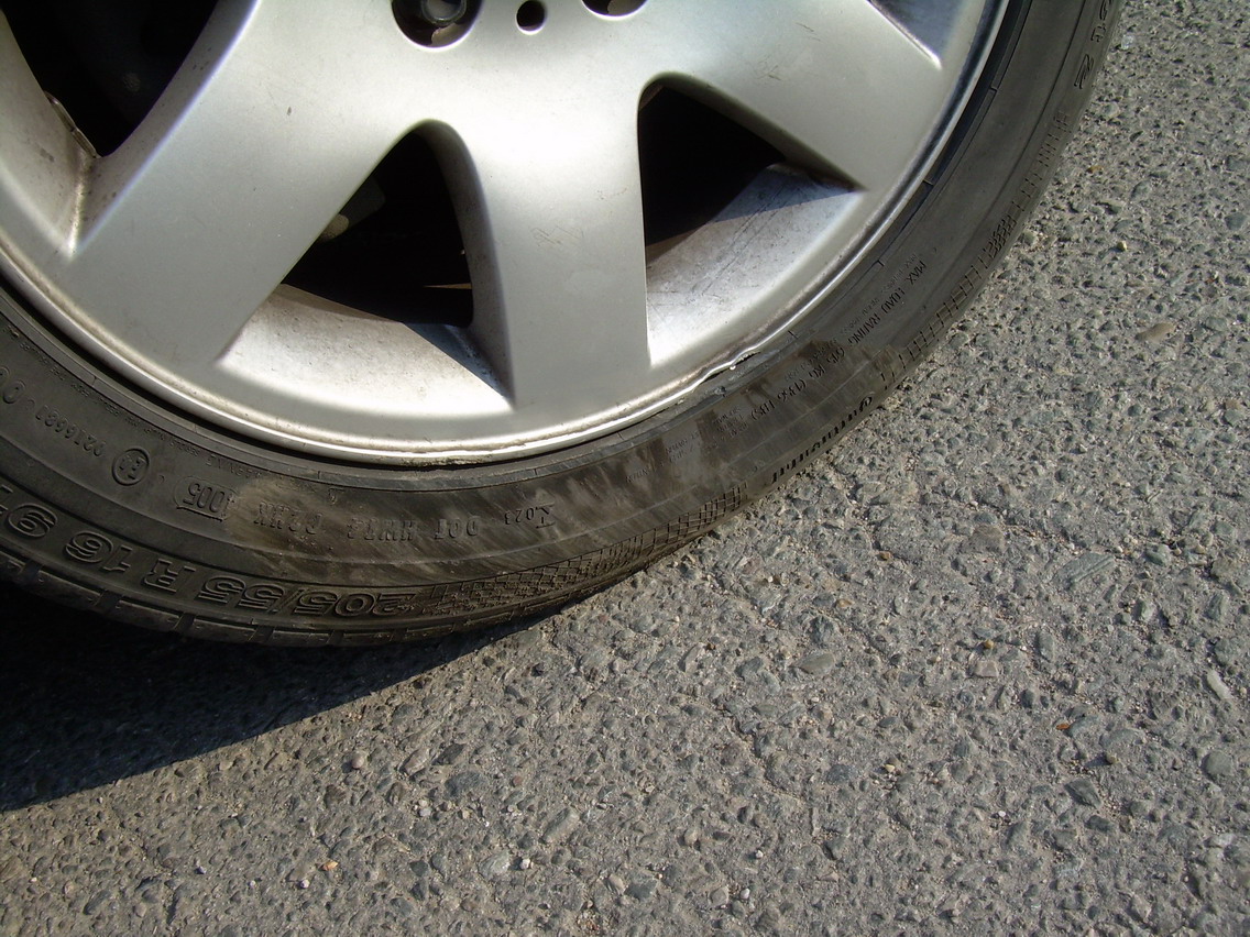

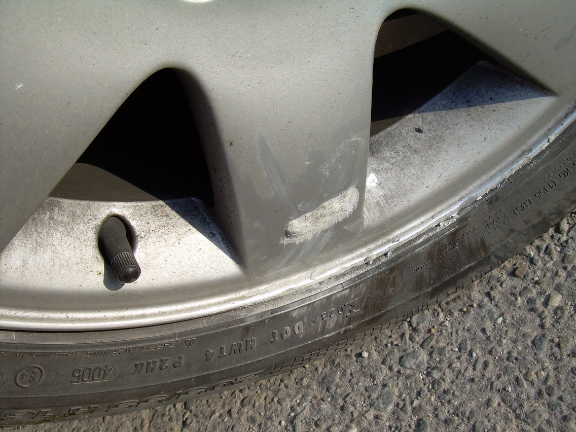

tak páni..dneska jeden z tých horších dní..nezvládol som to na 100% v zákrute - dostal som šmyk a šmýkal som sa do protismeru na obrubník..chvála Bohu nešlo nič naproti a ani žiadny pešiak..som hrozne nahnevaný sám na seba..nešiel som nejak extra rýchlo, ale mal som ísť pomalšie...neviem čo sa stalo - proste zadný náhon to ano..ubehol mi zadok..ale neviem či som sa na kamienkoch šmykol alebo na rozhorúčenom asfalte či som nedostal šmyk..no to už je jedno teraz.... ale mám z toho hlavu v smútku..možno to bolo dobré ponaučenie...
a auto ? no to ešte neviem..z hruba za pol hoďku sa na to idem detailnejšie kuknúť s mechanikom..schytali to 2 pravé kolesá..predné možno ani tak nie, ale skor zadné..neviem či som rameno ohol, alebo iba disk..ale koleso je nakrivo .. :( v každom prípade disky ohnuté..
pravá - buchnutá
porovnanie..ľavá strana - normal
predné...
zadné koleso...
chico69
Príspevky: 565
Re: E46 320d Moje prvé auto - mini nehoda :(
Pondelok, 18. Mája 2009, 18:34
tak teda oficiálna diagnóza :
mám skrivené spodné zadné rameno..zatial to vyzerá tak že nič iné neni poškodené..no uvidíme po výmene ako sa to bude správať..
snáď to neschytala nejak brutálne celá zadná náprava..

Inak co sa tyka toho zatesnovania silikonom - len taky tip - nechyba ti nahodou gumene tesnenie medzi drziakom spataku a karoseriou zvonku?.. mozno to nejaky dobrak pred tebou rozoberal a nedal spat ;)
