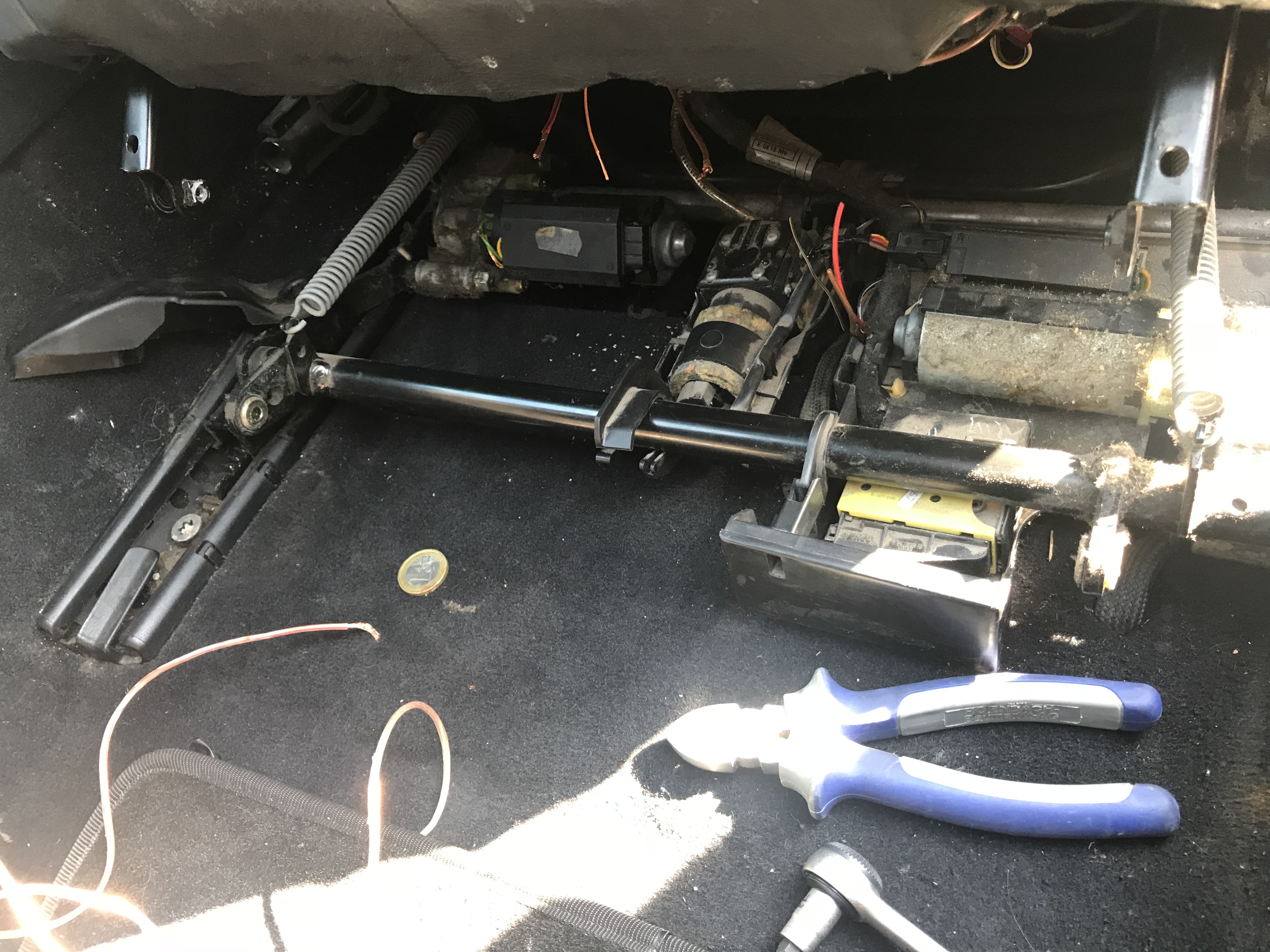

Vodicova sedacka po vymene oboch spodnych elektromotorov opat plne funkcna...sedacku na diely som kupoval cez net z BMW Chotětov, seriozny pristup, kvalitne zabalene, vsetko ok...pripajam foto pred opravou, tie ocvakane kable su pracou byvaleho majitela, ktoreho evidentne nenapadlo odpojit z motorov konektory...eurominca bola zaseknuta a spriecena v pravej kolajnici...
