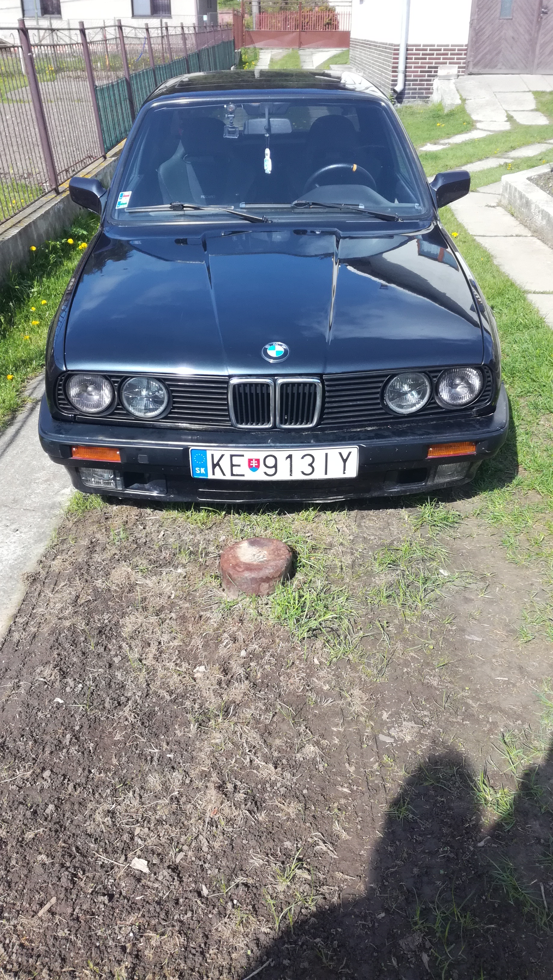

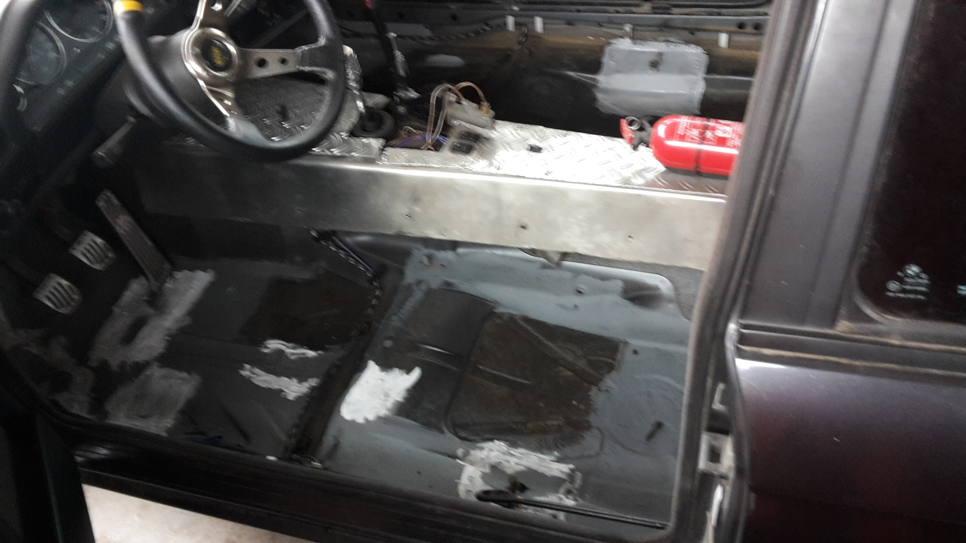

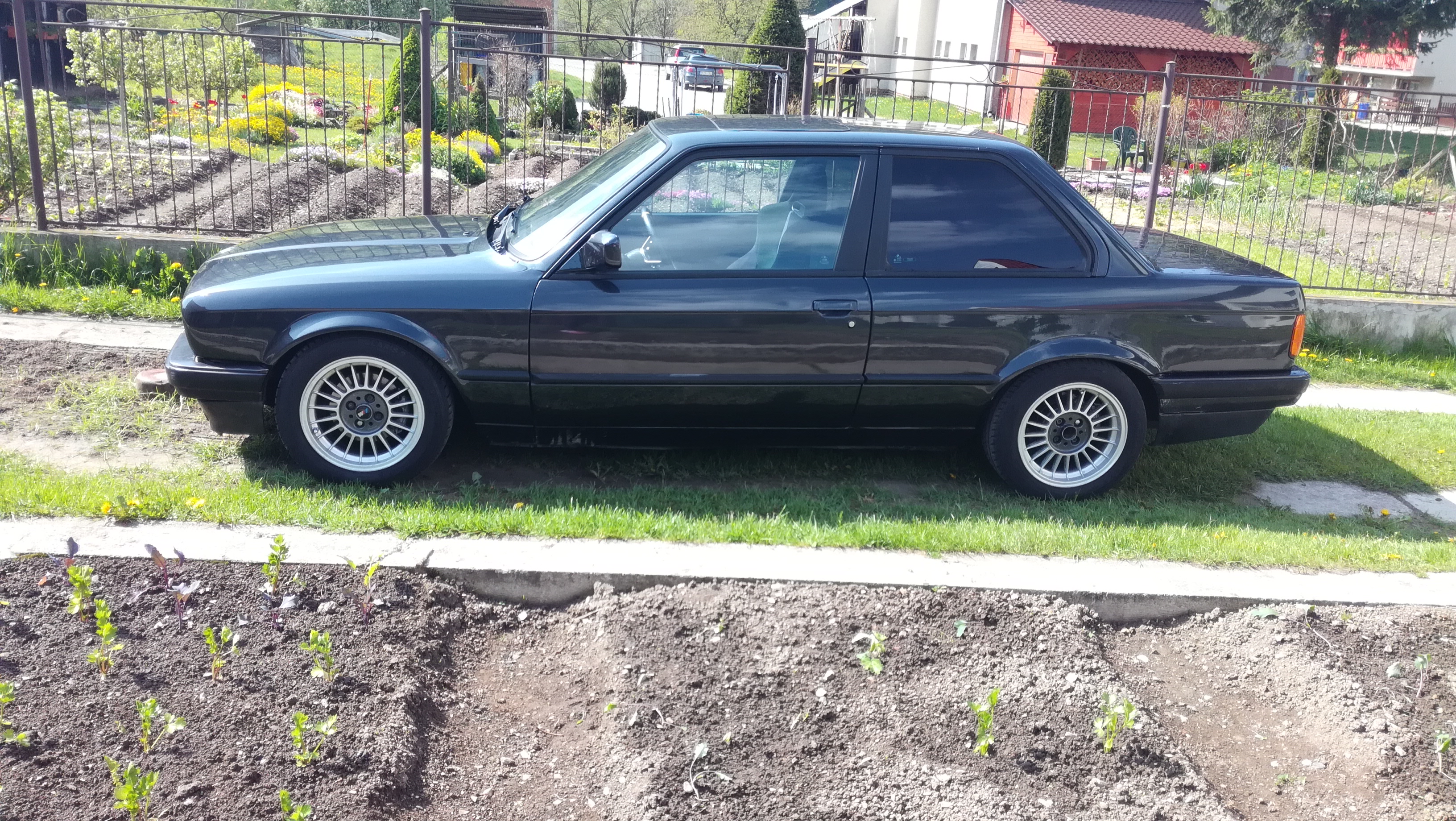

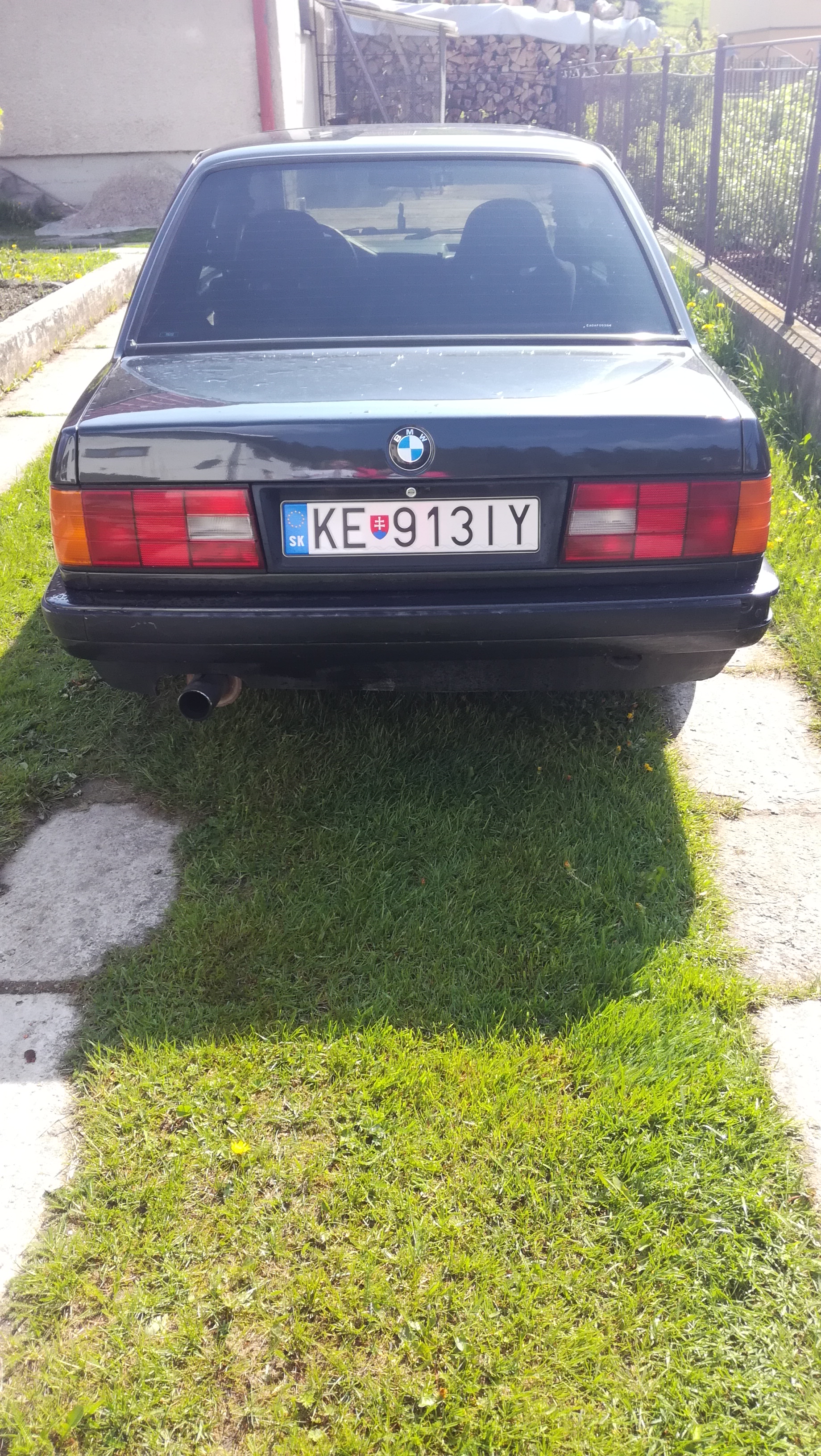

Ahoj, takže kúpil som si už dávnejšie na prvý pohľad veľmi pekné čierne bmw e30 coupe ako zabavku na víkendy, no tému zakladám len teraz. Pre toto auto som sa rozhodol hlavne kvôli motoru ktorý niekto zastaval predomnou, M50b25 s kovanými piestami klukou a ojnicou z M54B30 a výkonom odladenym vraj na 235PS, skutočne je veľmi rýchle a silné. Auto je momentálne v podstate postavené na drifty, ale mojim cieľom je ho zachrániť a spraviť z neho opäť nablýskanú kultovku.
Auto som kupoval ako vyvarané s novým lakom, no bohužiaľ, ten kto to robil, to spravil fušersky čo som zistil až po čase od kúpy. Nový lak bol len od prahov po okná, zadné lemy a podlahu chytá opäť hrdza, kopec dier v kufri a motorom priestore, upchate odtokove kanáliky a do auta zateká.
Takže týmto pádom som sa rozhodol podstúpiť kompletnú poctivú renováciu auta ktorú tu budem aj pomaly dokumentovať.

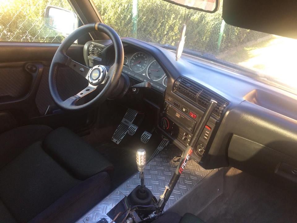

Ako vidieť aj na foto interiér musím zohnať v podstate komplet nový, nakoľko z pôvodného ostala len palubná doska a tapaciíe, ktoré niesu v najlepšom stave.
Tu pridávam fotky ako vyzeralo auto keď som ho kúpil v máji. Odvtedy prešlo dosť času a nejaké diely sa mi pomaly aj podarilo pozhanať čo popíšem ďalej.

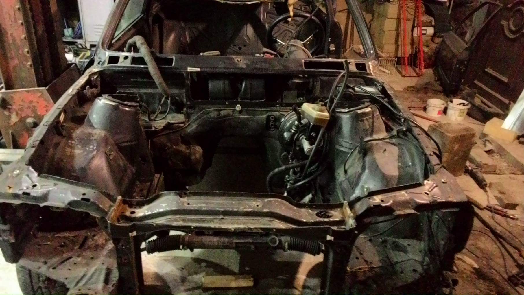

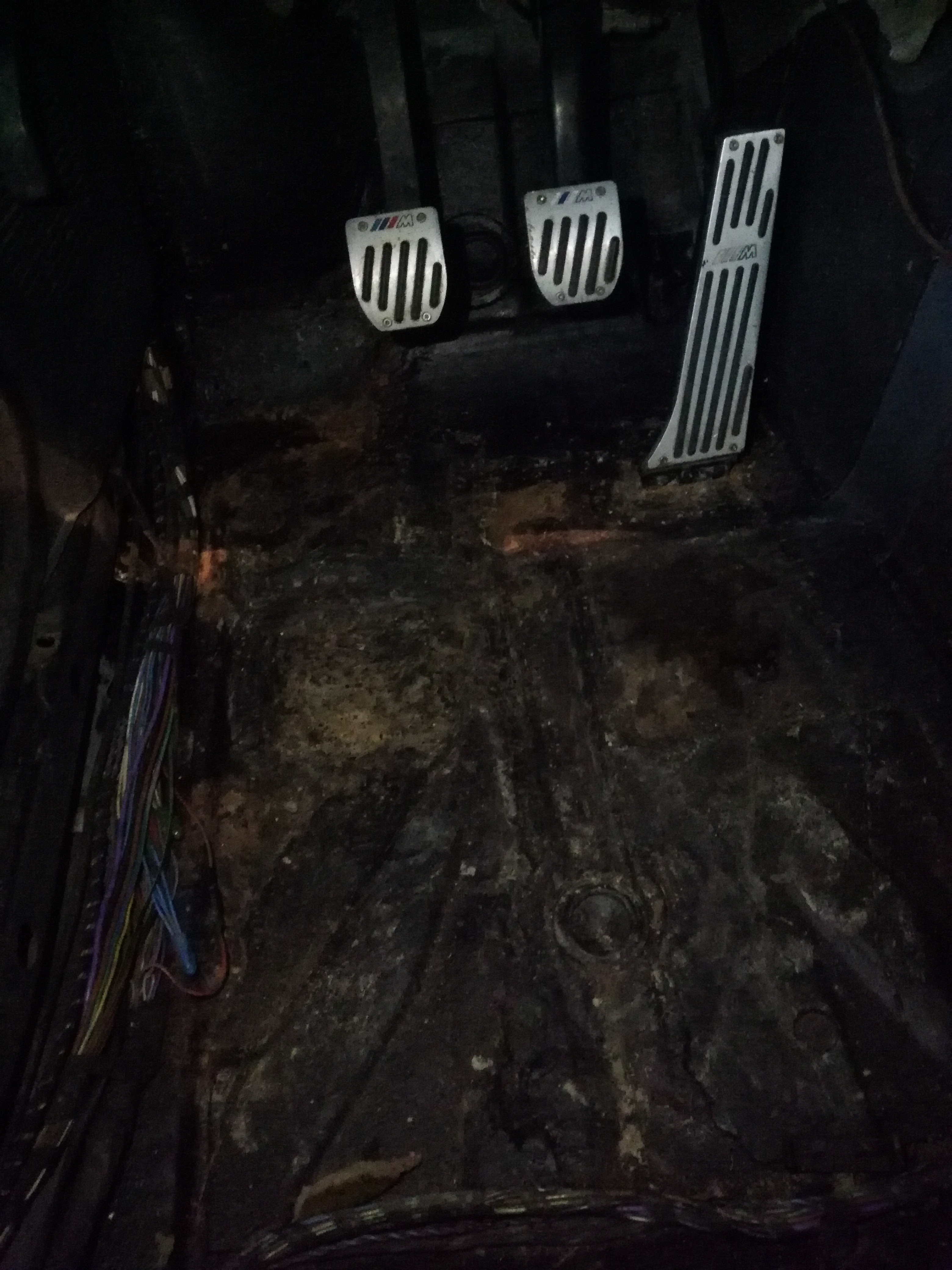

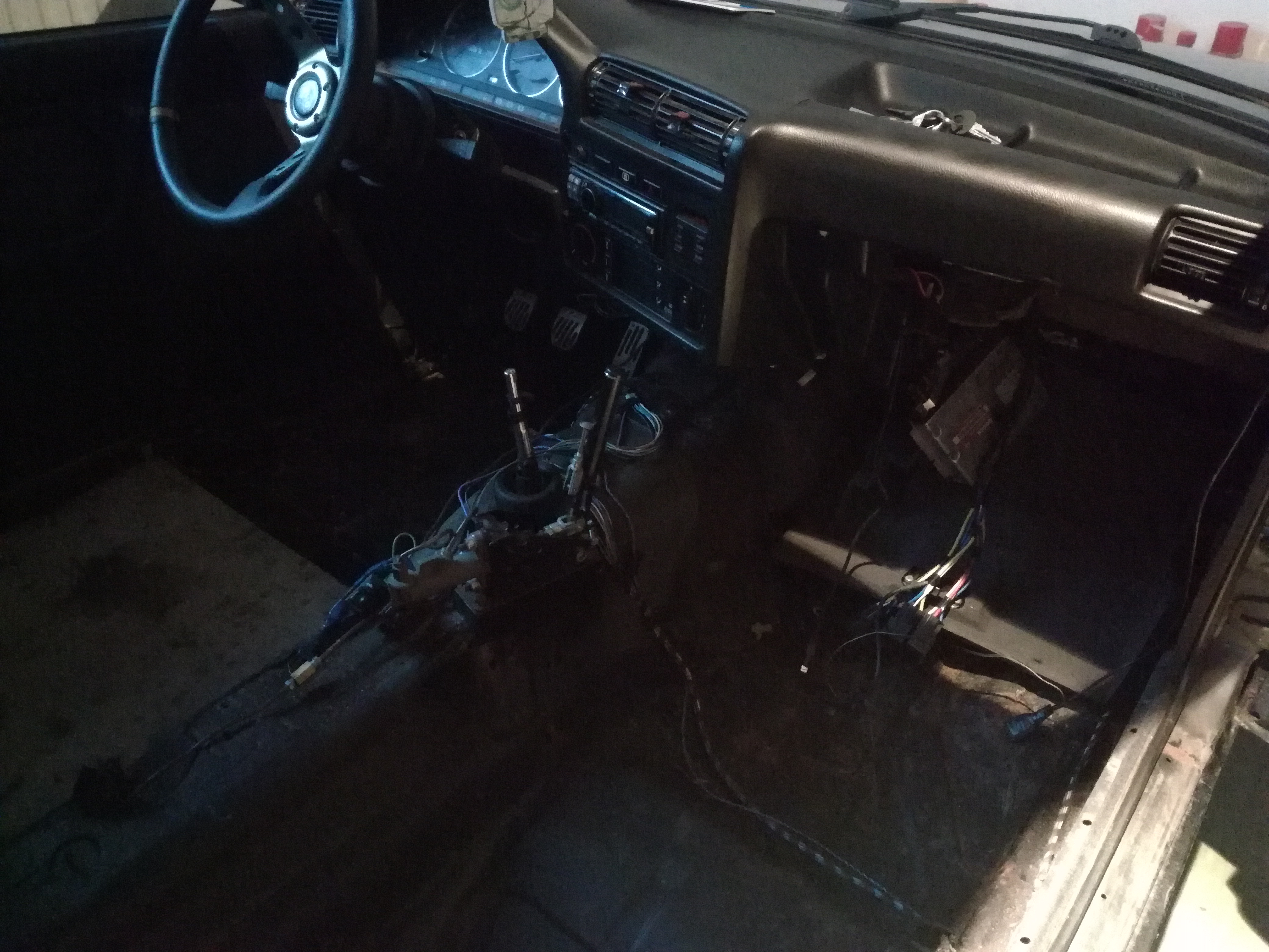

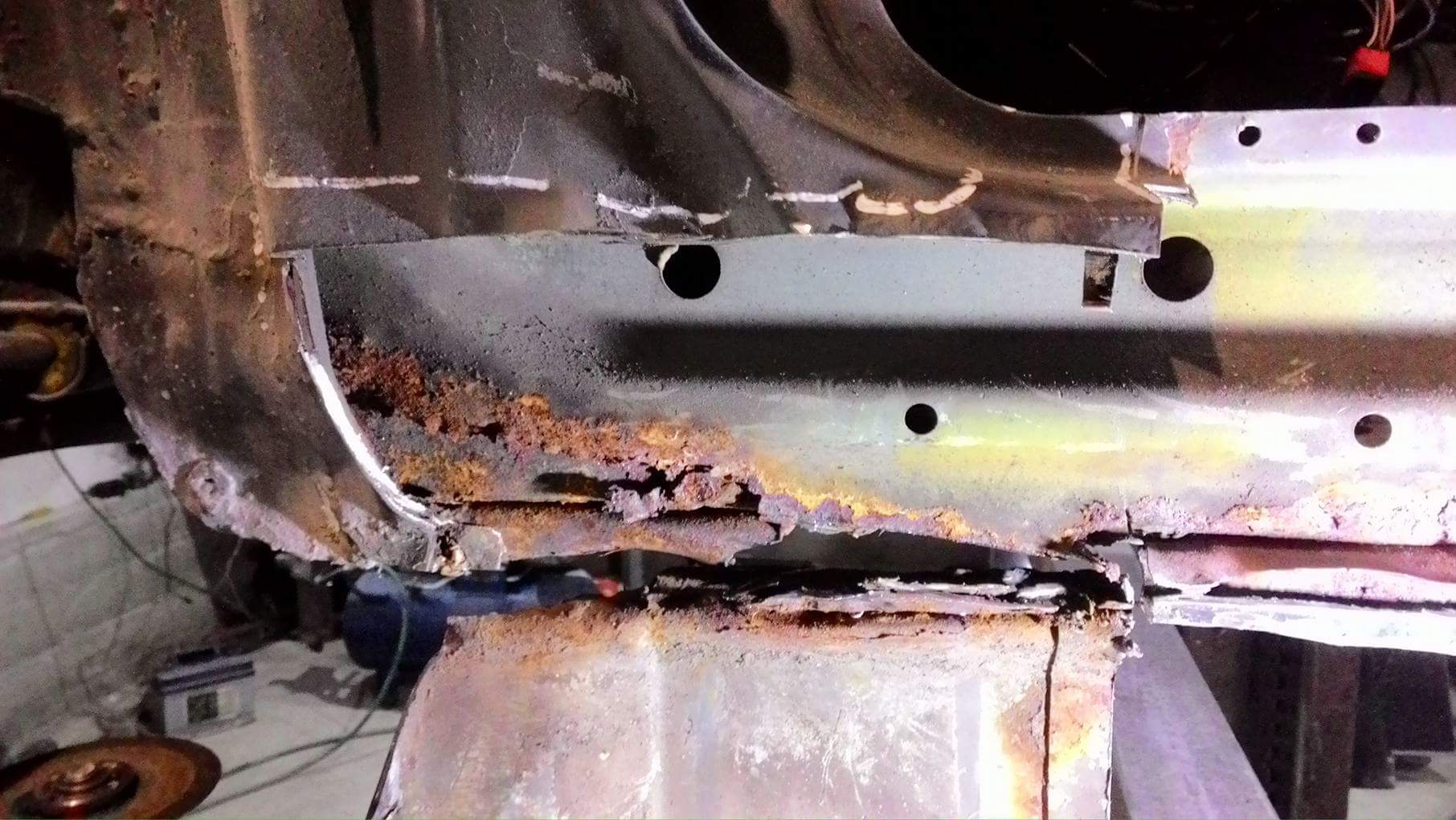

Momentálne vyzerá auto tak, že je na komplet vyhadzany interiér, svetlá, lišty v podstate je pripravené na začatie renovacnych prác. No posielam pár foto ako vyzerala napríklad podlaha auta v maji 2016 keď sa robila na ňom tá fušerská robota a ako to vyzerá teraz.
Chuťovky ako bodové zvary na lemoch blatníkov každých 7cm radšej ani nestoja za reč.

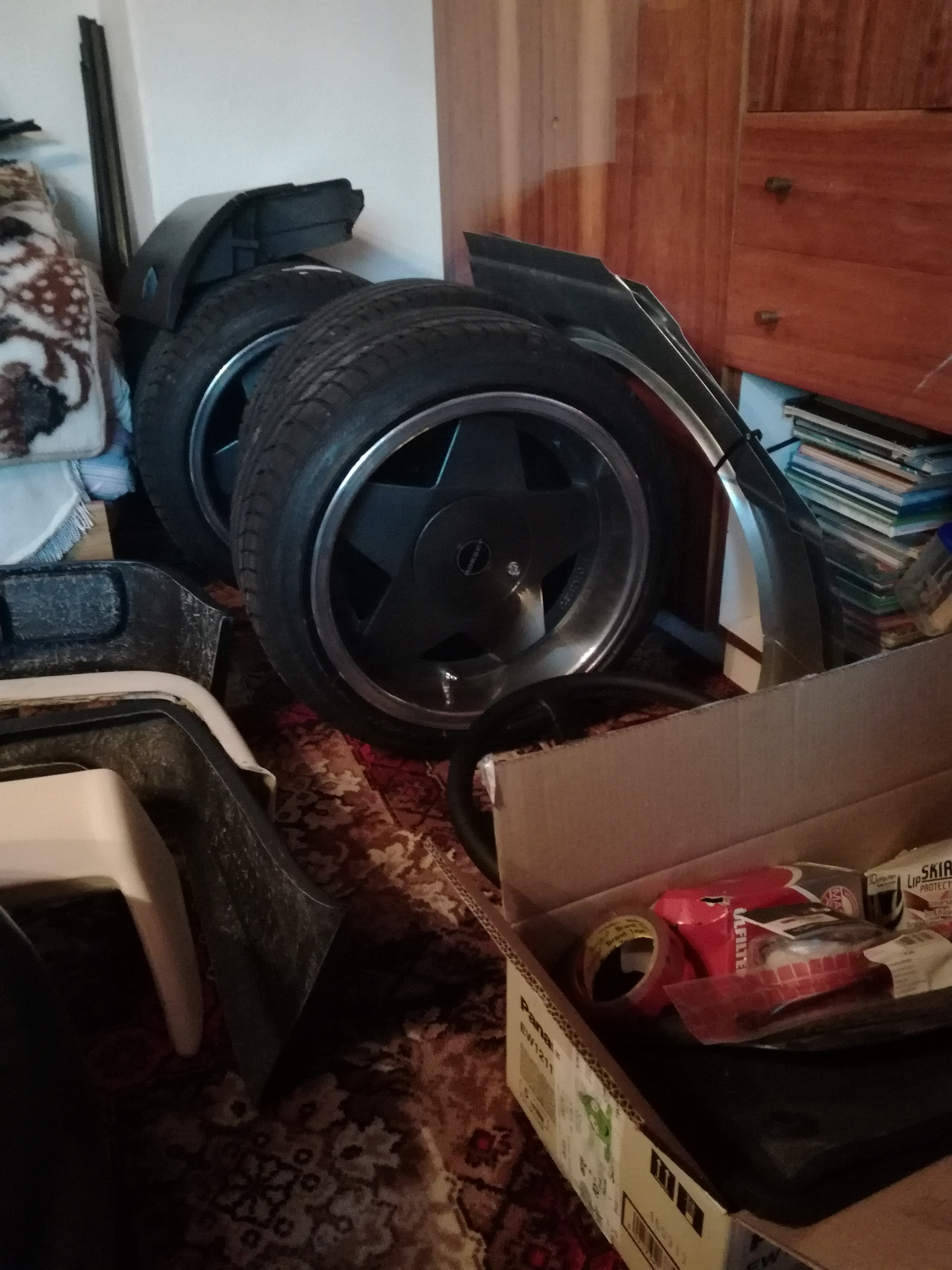

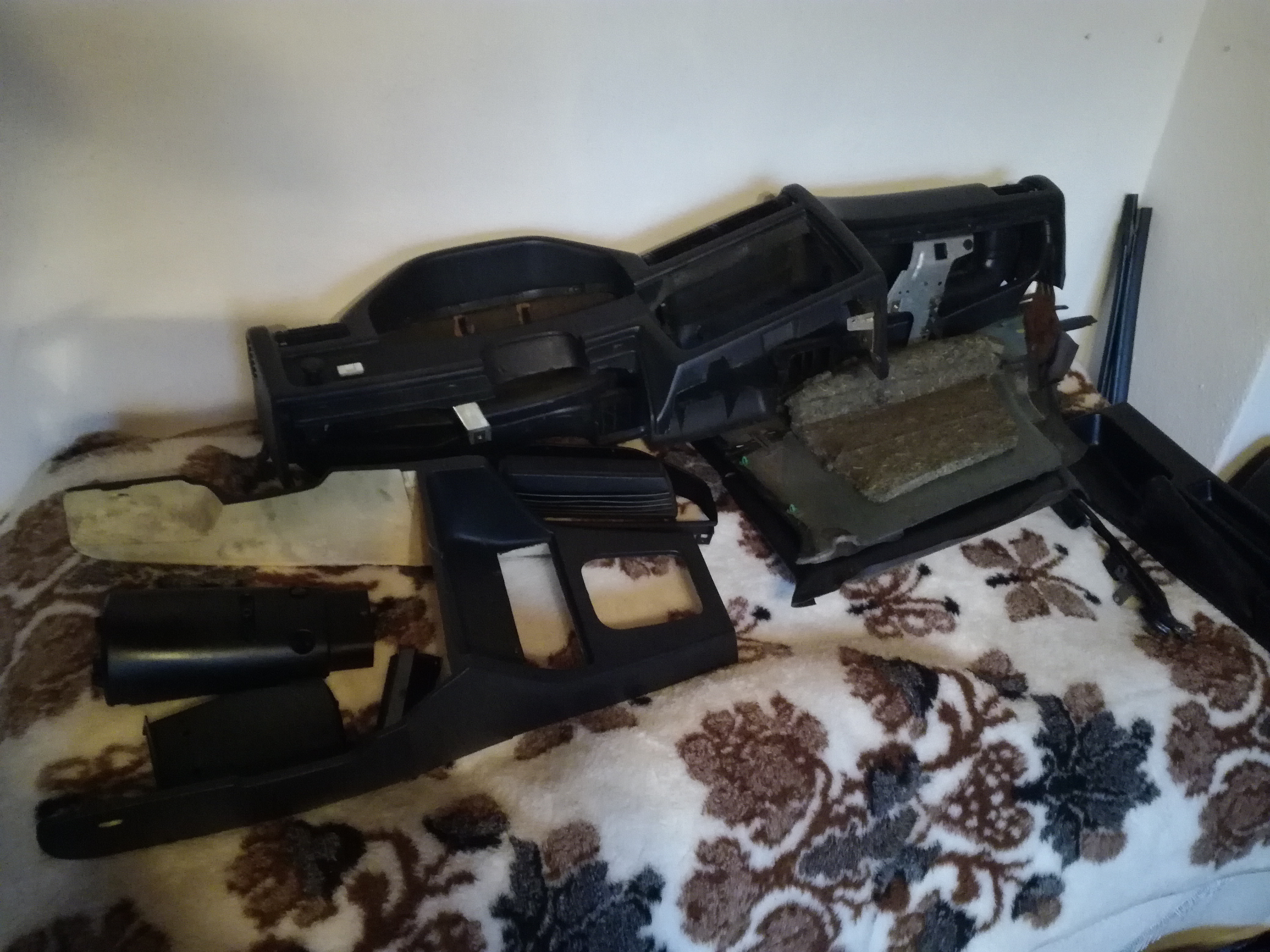

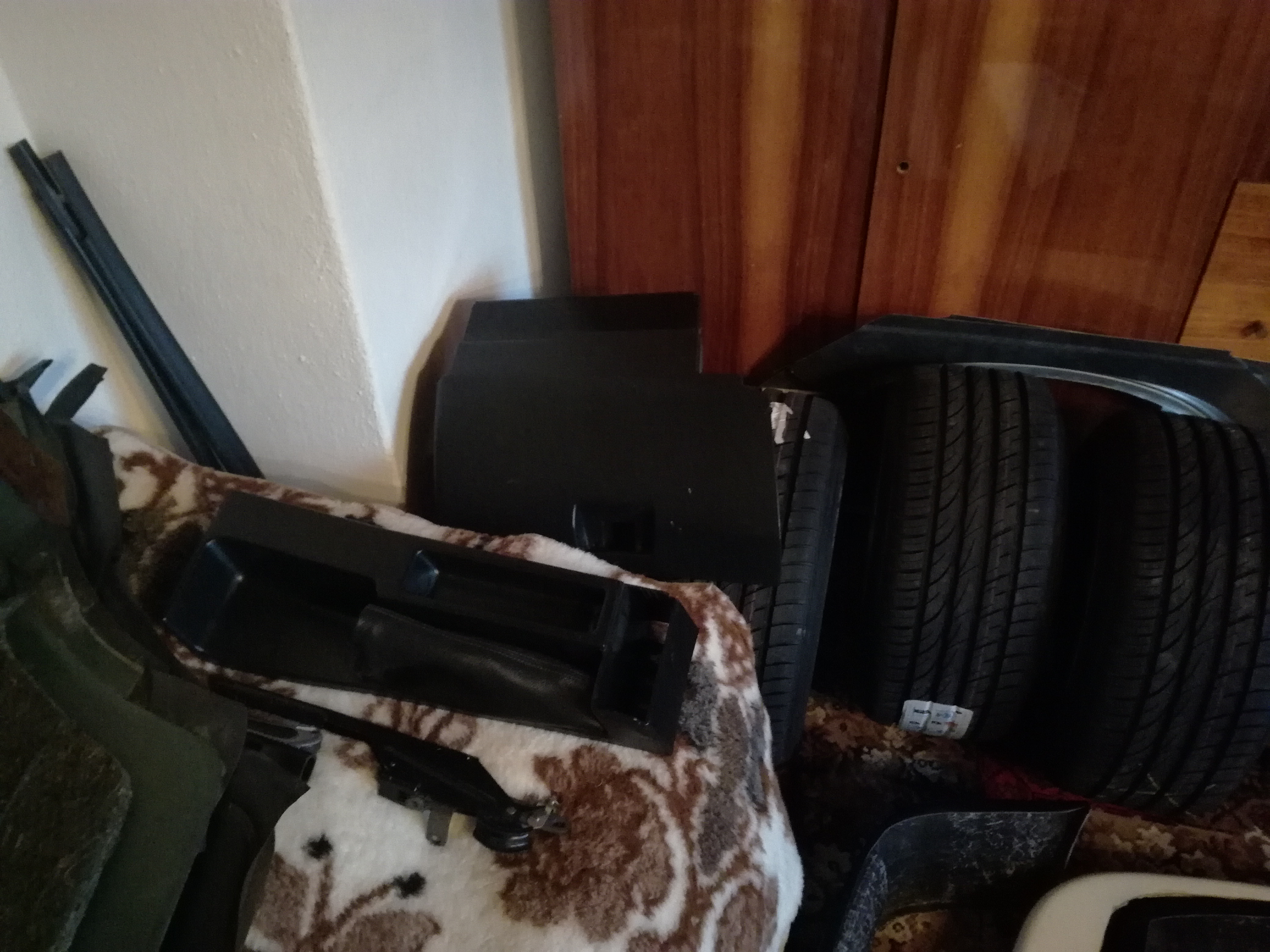

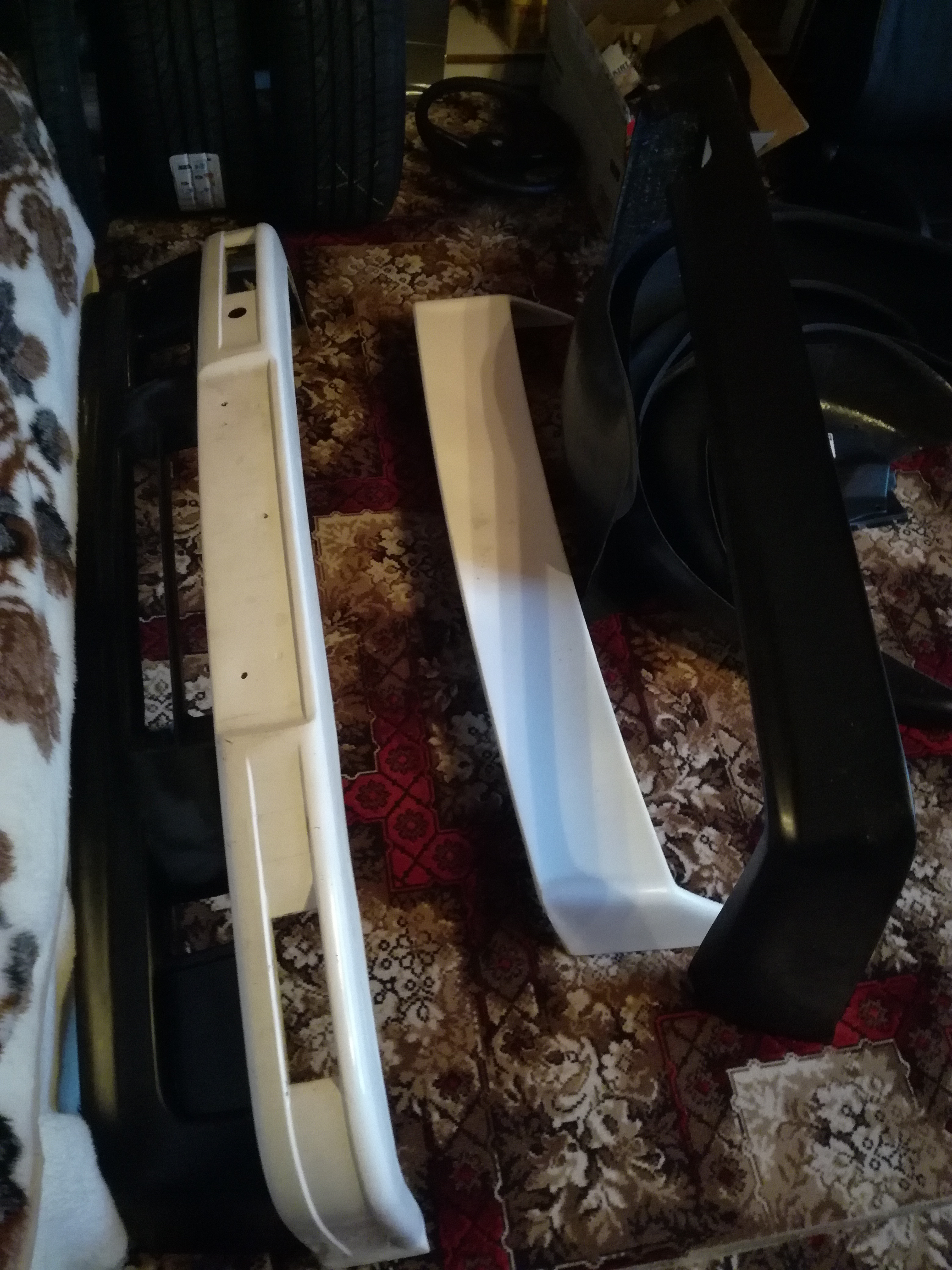

A tu je pár pripravených vecí čo pôjdu na auto. Borbet 9x16 et15 po renovácii v stave ako nové, sportsitze, nepoškodená palubná doska, zrenovovaný volant, mtech nárazníky bohužiaľ laminát, ale upravia sa aby mali hrubšiu štruktúru a nepolamali sa. Podblatniky, stredové tunely atď..

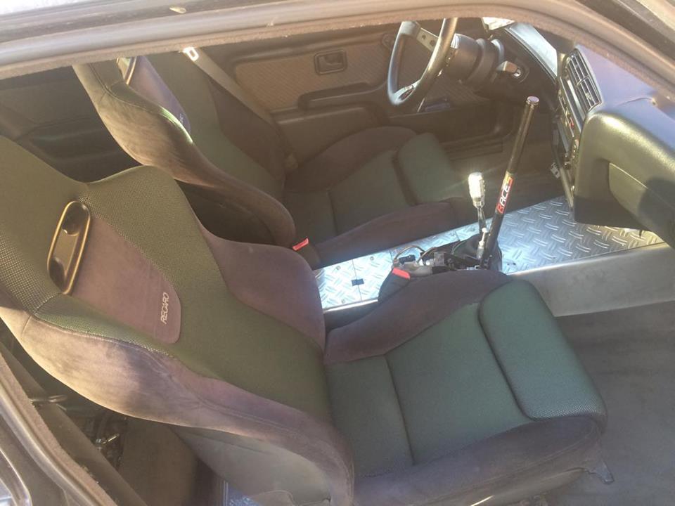

Renovácia sportsitze.
AMC M-cars Ružomberok top práca.
Nakomplet rozobrate sedačky, oprava molitanu, pozvaranie zlomených častí, opieskovsnie a nalakovanie kovových časti, komplet precalunenie do novej bmw koze s presitim trikolory a taktiež sa zachovali aj kordy na hranách aby to vyzeralo ako originálne sedačky.
V budúcnosti im zverim určite aj očalúnenie zadnej lavice a stredového tunela.

Mam vsak otazku na tie Recaro sedacky, mas ich este? popripade su na predaj?

Ved praveze su z Hondy, a vyzeraju byt v lepsom stave ako v tej mojej. :mrgreen:

Recara sú vymenené za sportsitze :D

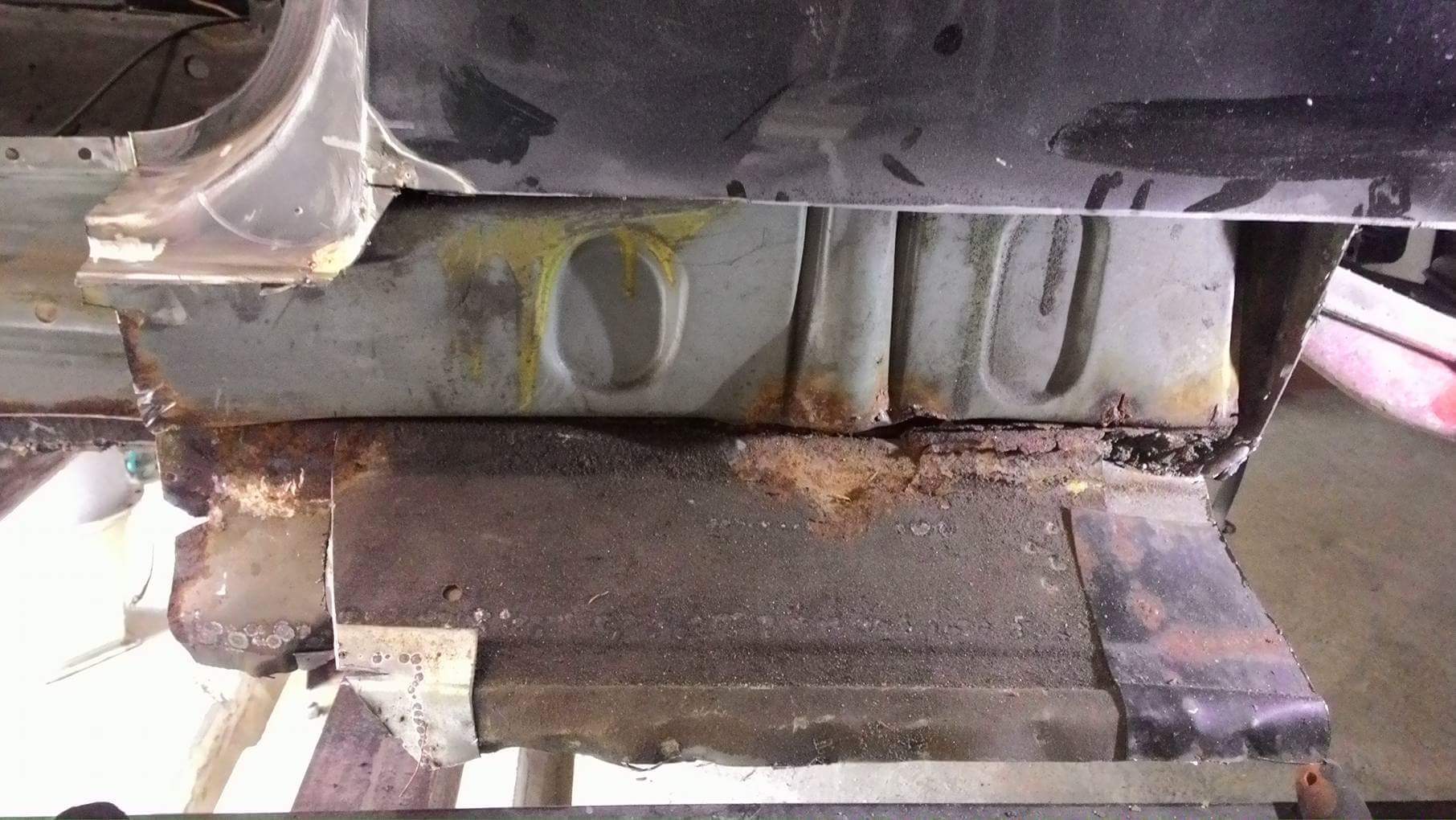

Nedeľa, 15. Októbra 2017, 22:43
Vyvaracky v plnom prude ...
Na foto Len mala ochutnavka z toho ako zle vyzera cele auto... ale osetruje sa nakomplet cela kasna , takze za par tyzdnov bude auto opat bez jedineho kusku hrdze a dier, ako ked vyslo z tovarne.

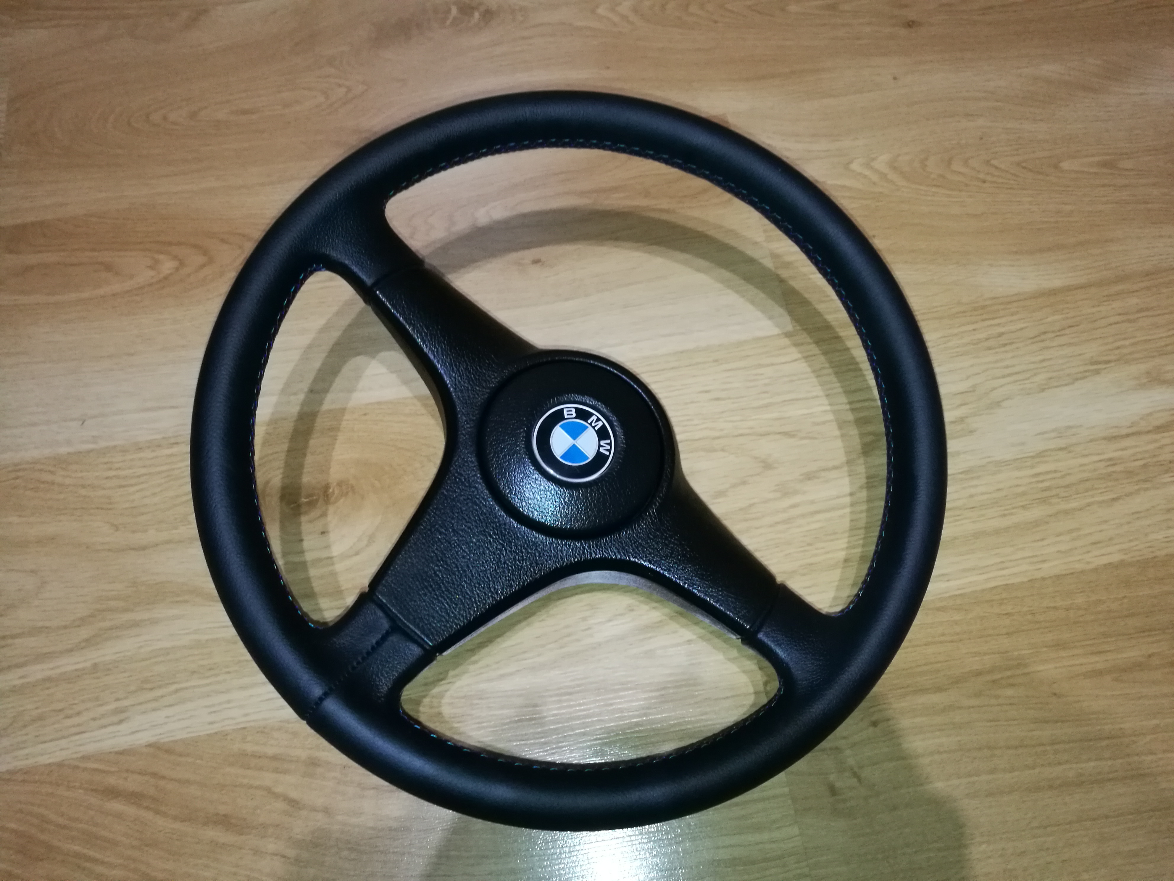

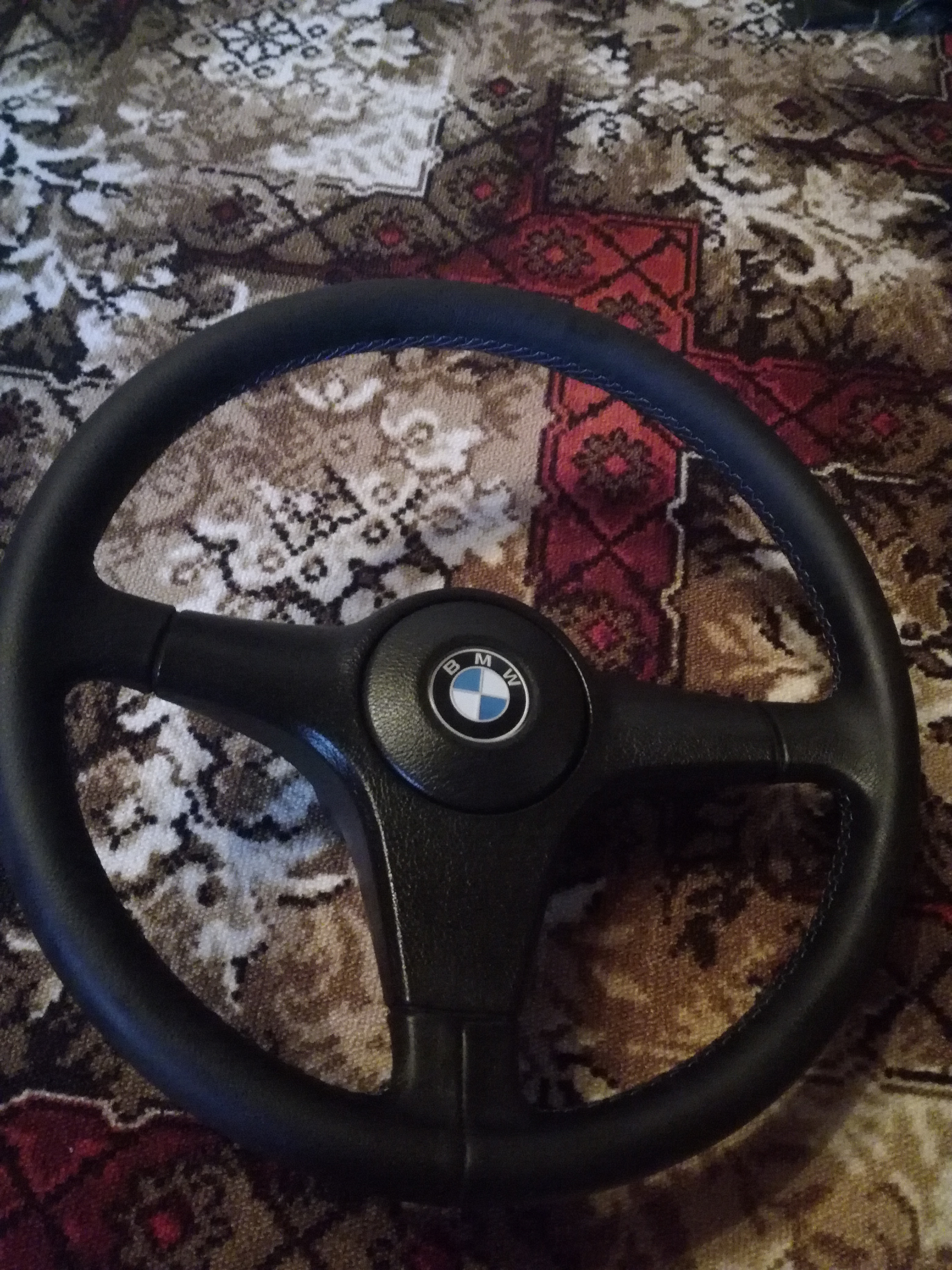

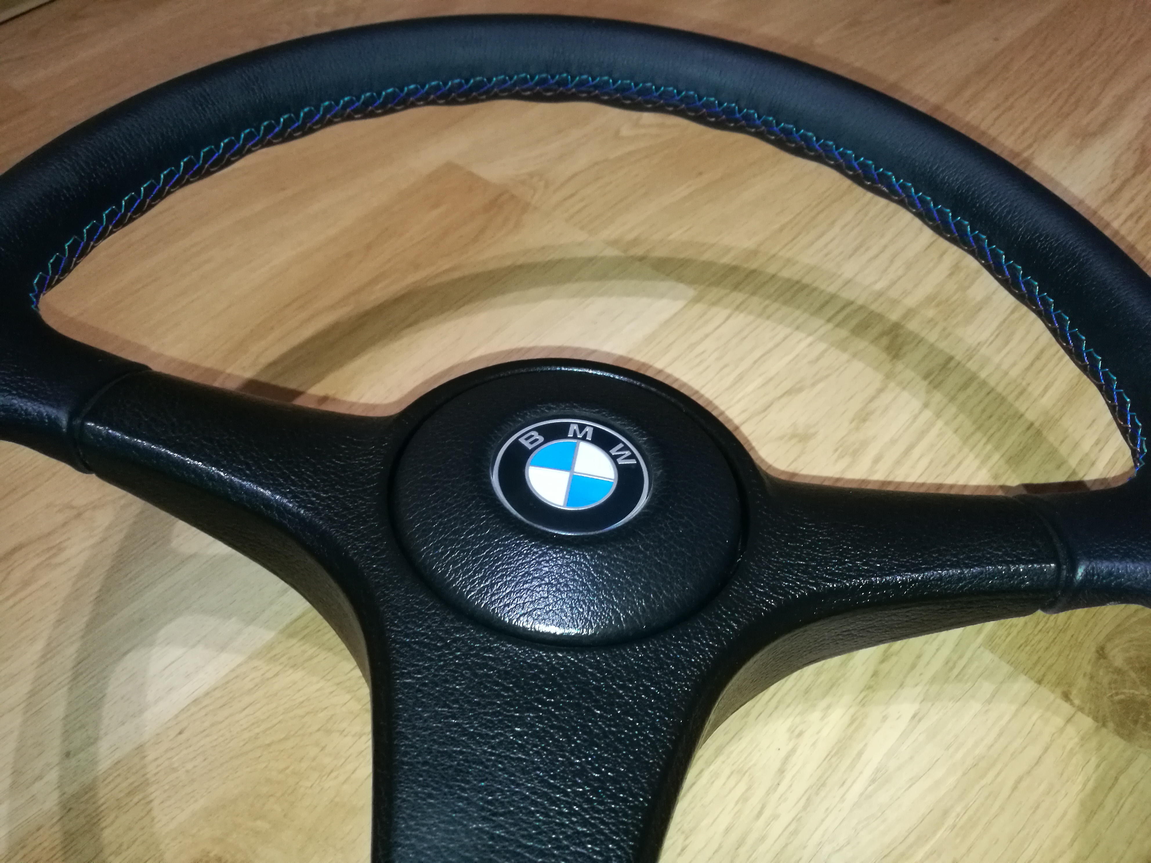

Ak by mal niekto zaujem tak mam na predaj tento po renovacii este nepouzity volant. Cena je 130€ a je rovnaka za aku som ho kupil. Volant mal ist do auta, ale podarilo sa mi zohnat m tech volant ktory ma byt v aute podla vybavy ,takze tu je to jasne :D
