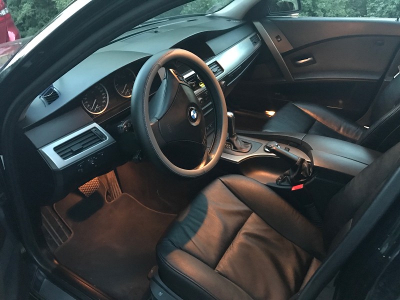

Toto auto E60 530d 160kw som si všimol na autobazári úplnou náhodou chvíľu potom, ako bolo uverejnené a bol som prvý kto volal. Možno ho niekto z vás zaregistroval, tiež aj tú príjemnú cenu. Bolo to buď kúpim alebo hneď po mne niekto iný. Pre istotu som vzal hotovosť a šiel som sa len pozrieť, lebo za tú cenu som pri najlepšom čakal katastrofu.
Karoséria vyzerala naozaj dobre, kožený interiér ma strašne prekvapil že nebol opotrebovaný ani vyšúchaný a popraskaný. Idrive ccc ma novú mechaniku a soft, za tých pár dní čo ho mám nezamrzol ani raz.
Motor išiel bez problému a aj voľnobeh bol prekvapivo zamatový, ak je pravda čo mi povedal tak ani nežerie olej, pod víčkom nebola žiadna emulzia. Podľa jeho slov má sanie z novšími pevnejšími klapkami, ešte zánovné zvody a vymenenú originálnu novú prvovýrobnú remenicu. Prevodovka sa správala dobre, bola pred 60k km repasovaná a v januári bol menený olej. Radila hladko bez trasenia, kopania, vybrácií a na diaľnici pri tempomate sa otáčkomer ani nezachvel. Podvozok je tiež gut, nebúcha a má nové predné tlmiče. A ani plasty zospodu niesú poškodené.
Ja by som na prvý pohľad a z pár dňového jazdenia povedal že má vyšší potenciál hodnoty. Neviem prečo ho predal takto. Mal ho 9 rokov a povedal že kúpil nejaké coupé mercedes a tie peniaze mu nechýbajú, nemá to kde parkovať. Dúfam že sa nerozpadne, to uvidím časom.

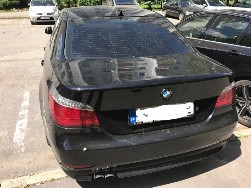

Išiel som cestou z roboty kúpiť rožky, odstavím auto a po návrate ma skoro dr.lo.
Pani si nezabrzdila auto takže mi jej astra zastala o nárazník. Po polhodke čakania nikto neprišiel, tak som zavolal na policiu. Chvílu na to prišla majiteľka a ja som stál kúsok mimo v tieni, naložila nákup do auta, ako keby sa nič nestalo a tvárila sa že o ničom nevie, tak som prišiel a vysvetlil jej situáciu. Naštastie neboli žiadne emócie okolo toho, aspoň mala rozum.
Ostala mi otlačená jej farba, oškrabnutý lak, preliačiny v nárazníku a asi mi ho aj kúsok posunulo na úchytoch, ďalej to nehám na poisťovňu. Aby toho nebolo málo, vypisoval som papier na kufri a okadil mi ho nejaký letiaci holub :-D

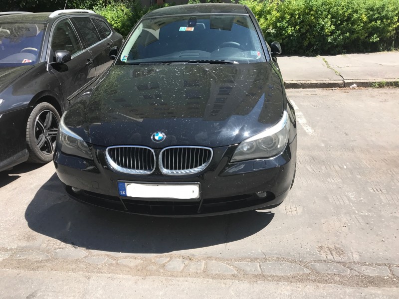

Mám menší problém, skúsil som auto umyť, ale stále mi ostávajú staré fľaky po kvapkách. Aj keď som ho poriadne opucoval autohubkou a autošampónom a hneď osušil, neviem sa toho zbaviť. Na kúsku pri jednom škrabanci som použil turtlewax safecut pastu, tak zmyzli aj fľaky. Ale to mi príde extrémne riešenie brúsiť celé auto cut pastou. Ani klasická leštenka to nedala dole. Mi to príde ako keby to bolo zažraté v povrchu laku. Nejaká chémia alebo špeciálny šampón by na to nebol?
PristineShip
Príspevky: 3054
Registrovaný: 11.7.2016
Re: [E60 530D 160kw]
Utorok, 27. Júna 2017, 11:10
najprv treba auto poriadne clayom orajabat, zaschnuty vodny kamen je pyca.
bohuzial, castokrat je to jedine riesenie.. bratovi na jette som musel prelestovat kapotu dokonca dvakrat, lebo oplachol auto a nechal to uschnut volne, a tak sa zapiekli do laku tie kvapky, ze absolutne nic na to nepomohlo :-/ a dvakrat preto, lebo najprv som isiel na to s makkym kotucom a medium pastou, a na druhy den sme zistili ze tam stale su tie kvapky.. takze som nakoniec musel ist s cutting pad na to a s najhrubsou pastou.. az potom to odislo. bohuzial na tie kvapky si treba davat pozor :-(
