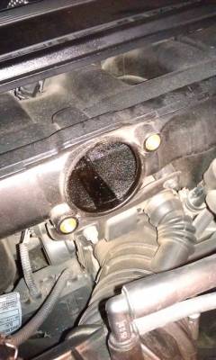

Poradte, cim sa da vycistit sanie od karbonu? Mam M54 a cez separator oleja prisava olej do sania. Kompletne cele sanie je zasrate od oleja a zakarbonovane. Pripajam foto priestoru v okoli DISA. Budem menit separator oleja a pri tomto ukone chcem rovno vycistit to sanie. Mechanicky to vycistit bude asi problem vdaka zahybom, takze vhodnejsi by bol nejaky chcemicky pripravok.
Co teda pouzit? Technicky benzin? Petrolej? ...

Ak máš známeho v nejakej automobilke KIA, Peugeout, VW používajú chemické rozpúštadlo v takej bielej 1trovej fľaši dodáva to myslím HENKEL napr. po 5iatich rokoch ešte, keď sme mali starú komunistickú kuchyňu tak sme s otcom odtiahli šporák a to rozpúštadlo vyčistilo všetko :thumbup: neskôr ti pošlem foto, len mi to pripomeň do PM

Na toto existuje normalny pripravok, ktory sa ma striekat do sania. Bohuzial nepametam jeho nazov ani kde sa to dalo kupit. Treba sa spytat v tych spravnych predajniach.

ja by som celé sanie "namočil" do arvy na 2 dni a vystriekal wapkou

arva by mohla pomoct. Co som videl diesel motor cely zasreany, tak po vycisteni arvou a preplachnuti vyzeral ako novy, som nechapal.

dáš sanie dole, nastriekaš tam arvu cez každý otvor kde sa len dá, necháš pár minút alebo hoci aj polhodinku pôsobiť a potom to poriadne prepláchneš vodou, malo by to pekne rozpustiť ten pripečený olej

Vyskusam teda tu Arvu. Nasiel som v garazi plechovku este tej starej pravej Arvy, ktora aj nieco vycisti, nie ako ta eco Arva, co sa predava dnes...zatial vdaka. Ale beda vam, ked to nebude fungovat...

ja tak čistím všetko od oleja arvou, 2fľaše s rozprašovačom, do jedného arvu, do druhého čistú vodu na opláchnutie, a v prípade potreby ešte štetec na tú arvu keď je vrstva špiny príliš hrubá

mne sa dobre osvedcil pri cisteni vstrekov sprej na karburatory..,, pustali s tym aj ine sakra zazrate veci, urcite si ho kupim aj nabuduce :)

Niečo podobné sme mali vo VW keď som tam robil len to bolo v 5l nádobách,keď sa s tým čistil olej tak to vytvorilo takú bielu emulziu a tá šla aj teplou vodou dole,len to sa asi tak ľahko nedá zohnať...

Ako pise johnyfly1. Ten spray rozozere aj mater, len pozor - strasne rozleptava umelu hmotu, gumu, tesnenia atd.
