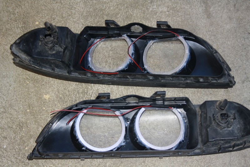

No a teraz uz spominane foto
foto SMD LED kruzkov prilepenych silikonovym transparentnim lepidlom
