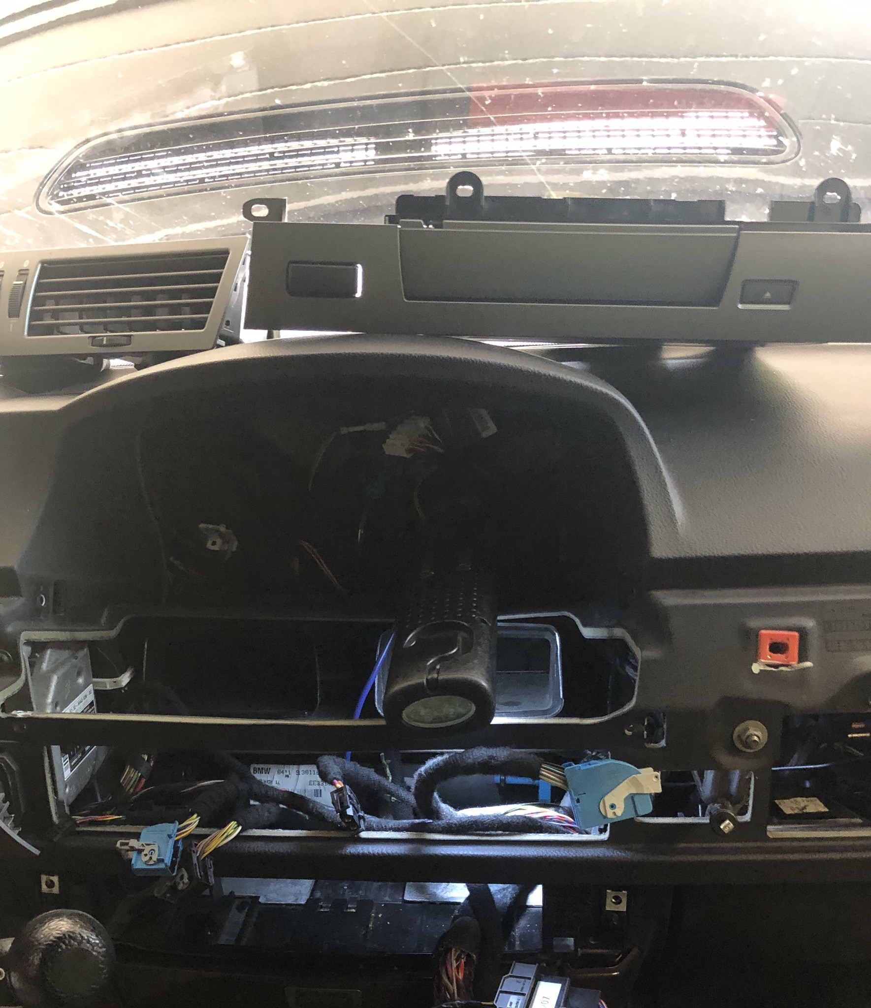

Tak sme to namontovali....Zvuk super cez aux,az som sa cudoval,grafika tiez pekna....Hlavne kamery ciste....Este musim zadnu vymenit za hd a namontovat bocne kamery,potom doplnim foto....

co tam mas za vozidlo na tom prvom obrazku? to sa velmi nepodoba na e65 ?

No to ne,musim cinanovi napisat nech tam da co tam patri...:-)
