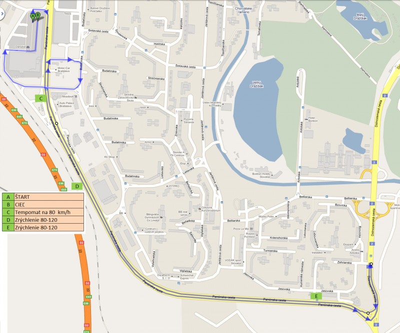

Provizórny úsek je v Bratislave, na konci Petržalky, trať ma presne 8 kilometrov...viz podrobná MAPA
Postup :
- Treba mat zahriaty motor
- Vynulovať spotrebu
- štart je pri MC Donalde
- smer panónska, za nadjazdom (bod C na mape) - isť konštantne 80
- pri bode D na mape – možnosť otočenia smerom k AAAAčkam zrýchliť z 80 na 120, následne sa vrátiť na pôvodnú rýchlosť (je navás či pri zrýchľovaní podradíte alebo na na 5ke postupne zrýchľujete, tak isto aj pri spomaľovani – pustiť plyn/podradiť a ísť zase 80tkou
- odbočiť smerom na dolnozemskú a otočiť sa smerom naspať
- bode E(cca pri zastávke autobusu) to iste ako D, zrýchliť na 120 a následne spomaliť na 80
- pri OMV pumpe doprava, semafor, doprava a cez nadjazd naspať k MC
- pri MC pozrieť priemernú spotrebu (ak viete, ze vam ukazuje BC o 0,3L menej tak si k vyslednej hodnote pripocitajte rozdiel)

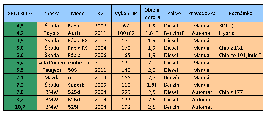

Kto bude mať zájem, nech pošle sem na Wall/mne do PM výsledok v tvare: 6,6 BMW 320d 2000 150 2,0 D manual (namerana spotreba/značka/typové označenie/rok vyroby/vykon/objem motora/palivo/prevodovka/dodatočná úprava motora oproti sérii)
PRILOHA : priebežná mapa s výsledkami + mapa trasy

podla mna nie az tak zly napad - ak sa zapocita korekcia rozdielnosti merania BC. Pravdu ma teda aj Airbone
Tak ci tak najvacsie rozdiely v spotrebe su v zlozeni jazd - teda v zavislosti od priemernej dlzky jednej trasy (hlavne uplne za studena). lebo ak niekto jazdi napr len do prace 5km rano v spicke v BA a celu cestu nezaradi viac ako 3ku a motor ani nezahreje tak moze mat spotrebu takmer dvojnasobnu proti niekomu kto chodi 50km a viac trasy min a v mensom meste kde nie je taky podiel statia v kolonach, rozbiehania a spomalovania.
Inak podla mna konecne celkom pekny napad - uz aj ciastocne vysledky uvedene v tabulke vyzeraju velmi realne (opat potvrdzuju ze koncernovy 1,9tdi nech je to hnusny chorchtak akokolvek- tak aj chipnuty fakt zere najmenej)

BWM E60 525d A6 223PS - 7.6 \:D/
