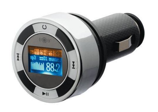

Našiel som nasledujúci transmitter:
Cena: 28EUR
Viac info na: http://www.autovybava.sk/fm-digital-tra ... -p-27.html
Stránka výrobcu: http://www.ingodevices.net/detalle.php? ... &familia=1
Cena je kus vyššia, ale "robí dojem" kvalitnejšieho modulátora s 2GB vlastnou pamäťou, no ťažko povedať ako na tom bude s kvalitou prenosu signálu.

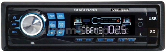

Mimo to som našiel autorádio s cenou o 7 eur vyššou ako cena trasmittera:
Cena: 35EUR
Viac info na: http://www.alarmshop.sk/autoradio-sal-v ... -1001.html
Disponuje USB vstupom pre flash pamäte, čítačkou kariet...vyzerá to tak, že nemá CD mechaniku. Výkon rádia je 4x25W, také výkonné asi aj momentálne mám, no láka ma ten nízky malý cenový rozdiel: transmitter vs. celé rádio, takže nad ním silno uvažujem. Značku SAL trochu poznám z oblasti audioakustiky (reproduktory), no čo sa týka autorádií, nič mi to nevraví. Záhadou mi je tá nízka cena.
Takže sa rozhodujem čo zobrať...ak máte nejaká užitočné info ohľadom týchto dvoch produktov, prípadne iné rady a návrhy, tak sem s nimy :smile: . Dik.

To som aj ja zvedavý. Ano, sú rôzne transmitteri, aj s väčšími displejmi (napr. http://www.techchee.com/2009/01/04/plug ... ansmitter/), len keď človek nevie ako to hrá, kým to nevyskúša. Ako vravím, ten čo som mal ja (v prvom príspevku) bol kvalitou nič moc, hocaká iná rádiová stanica mi hrala o moc kvalitnejšie a čistejšie ako signál z transmittera.
Vrátim sa k tomu rádiu. Okrem toho SAL-u som našiel ešte SENCOR. Cenovo je na tom rovnako, no ponúka vyšší výkon (4x40W) a oproti SALu má odnímatelný panel a funkciu RDS, ktoré chýbajú modelu SAL. SAL ale zase láka vzhľadom. Cena aj tohoto rádia je pomerne nízka a to zrejme preto, že spomenuté modely neobsahujú CD mechaniku.
SENCOR:
http://www.etechshop.sk/autoradia/15-se ... 014mr.html
Tak rozmýšľam, či sa nevykašlať na ten transmitter a zobrať niektoré z tých rádií.... :-k
