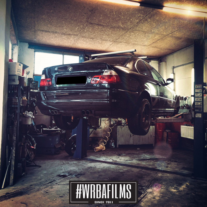

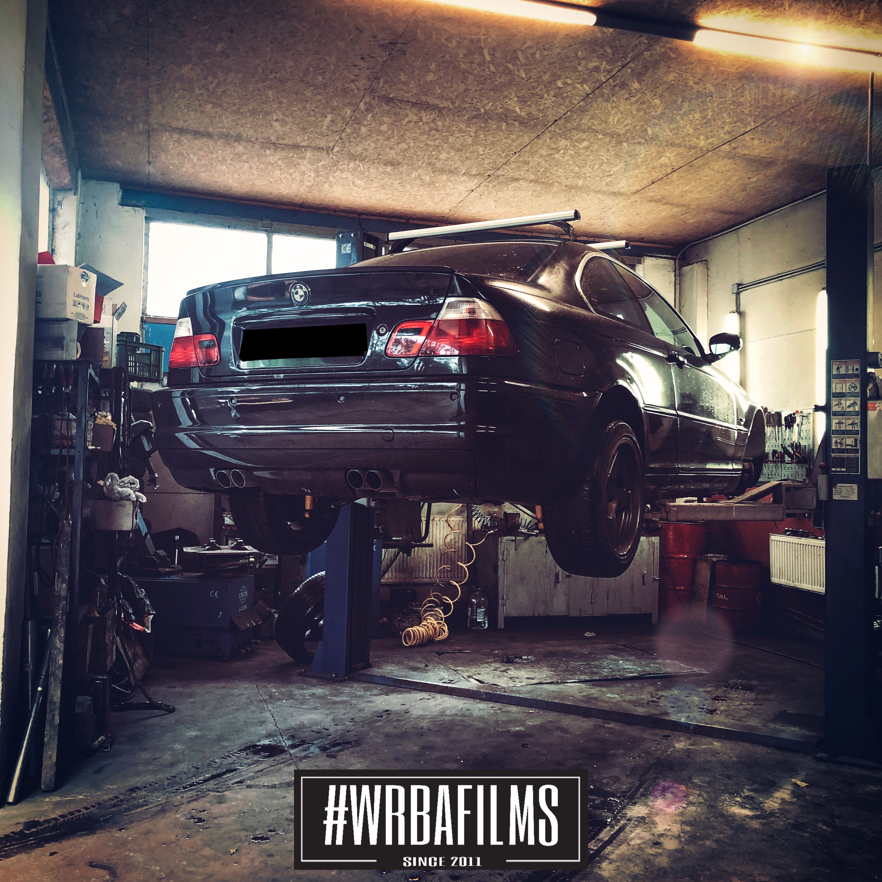

repas štartra + výmena plynového lanka a tesnení okolo klapky...dufam že sa už dokopem k ten výmene stáleho prevodu za kratši

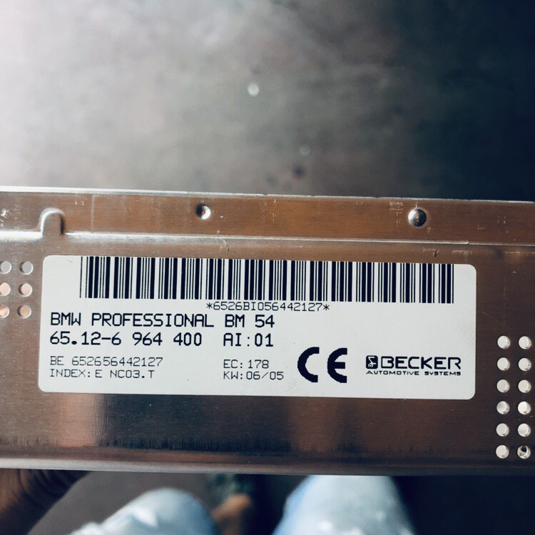

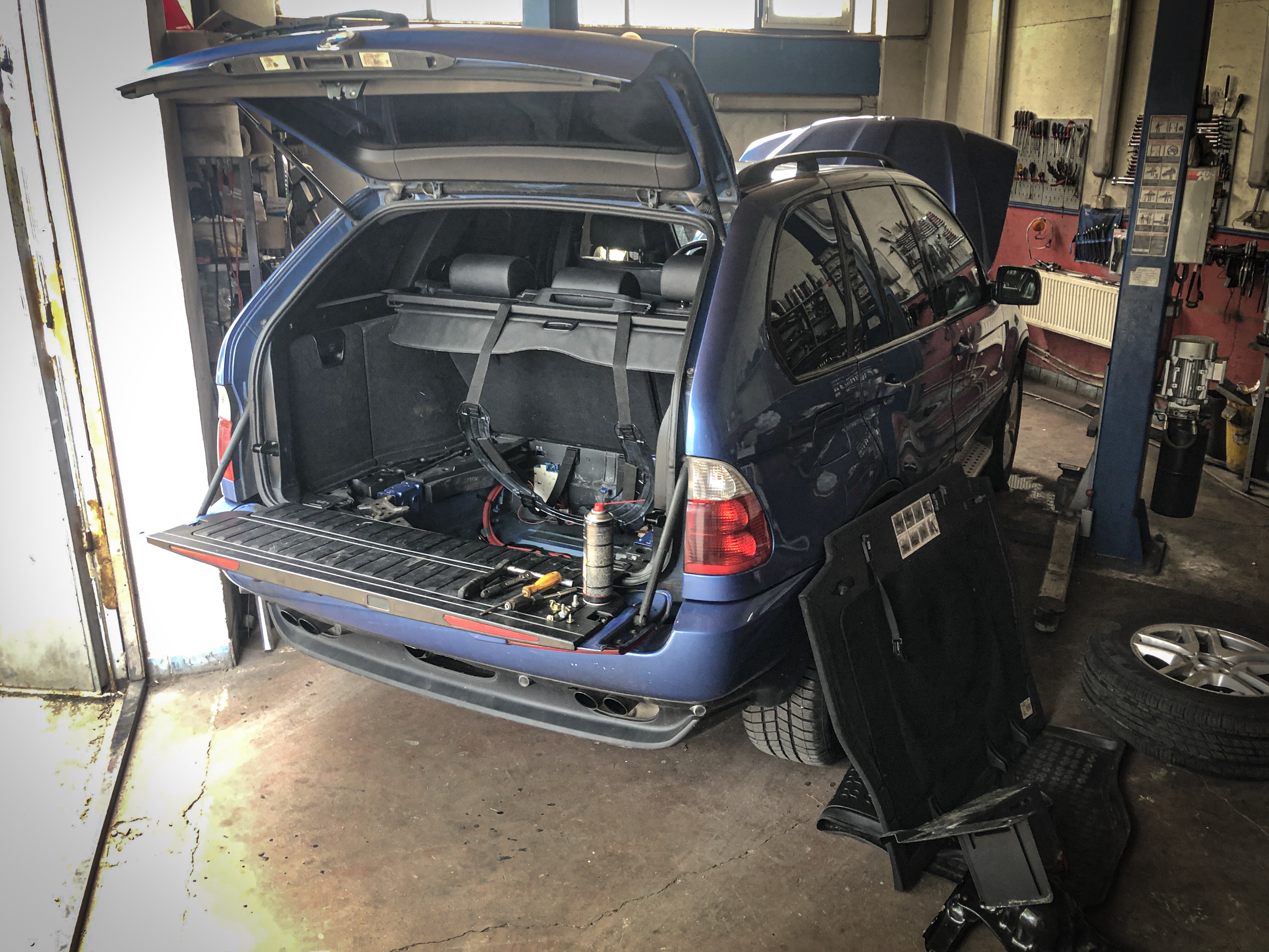

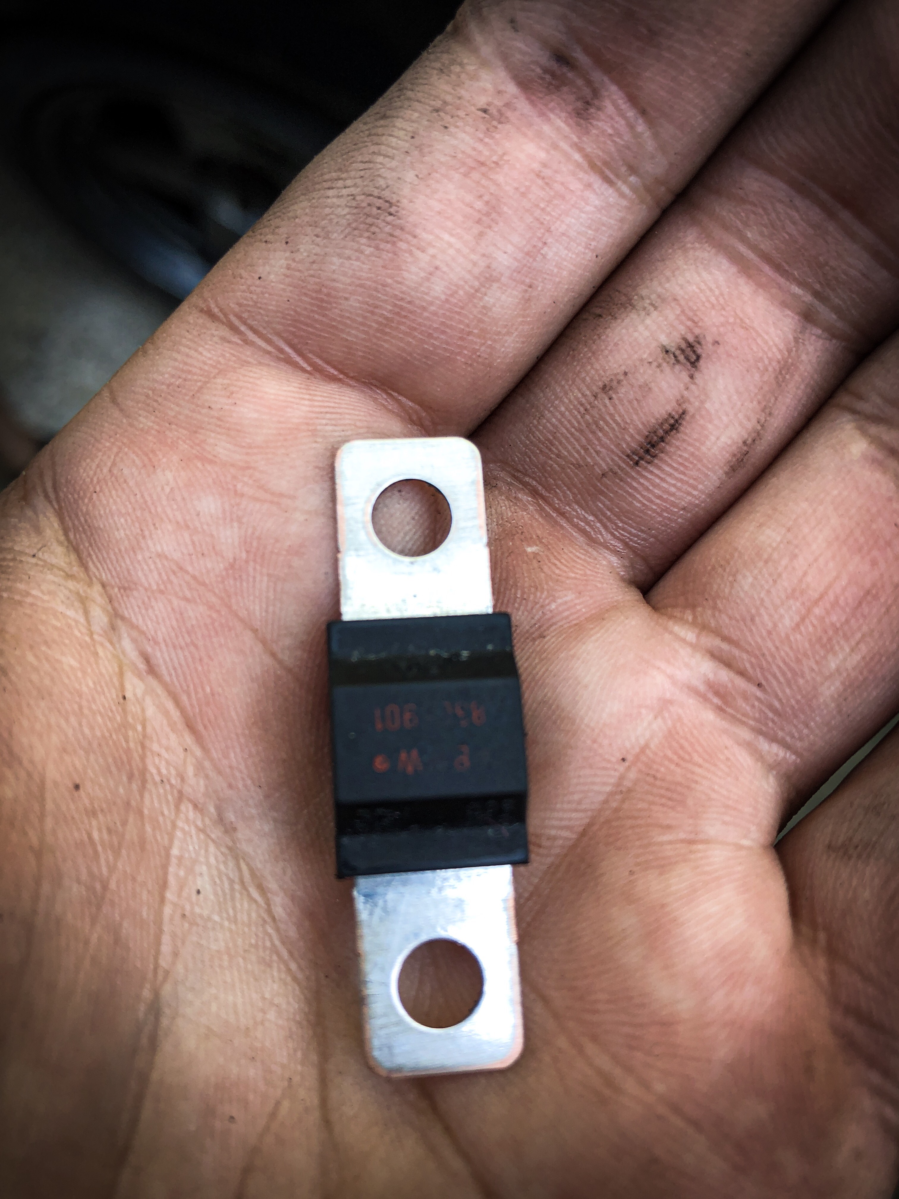

poviem jak je :D konečne sa vyriešil problem na coupe so štartovaním =D> po dlhoročnom boji...bola prepalená jedna z poistiek čo su hore, ale bola prepalena tak že ked sa odmerala tak vyzerala byt ok ale teplom ju rozpojilo čiže tažko bolo zistit že je v <> ked stale sa javila že je funkčná...pustil som sa aj do x5 je tam problem s bm54 vie to niekto opraviť alebo povedať čo tam treba opraviť ? (praskaju repraky)
IG/YT/FB : #WRBAFILMS
Príspevky: 10116
Re: [E46 328ci] & [e91 325d] - AZEV C 18"
Sobota, 24. Augusta 2019, 09:32
Treba repas koncakov, po dohode nie je problém urobiť...

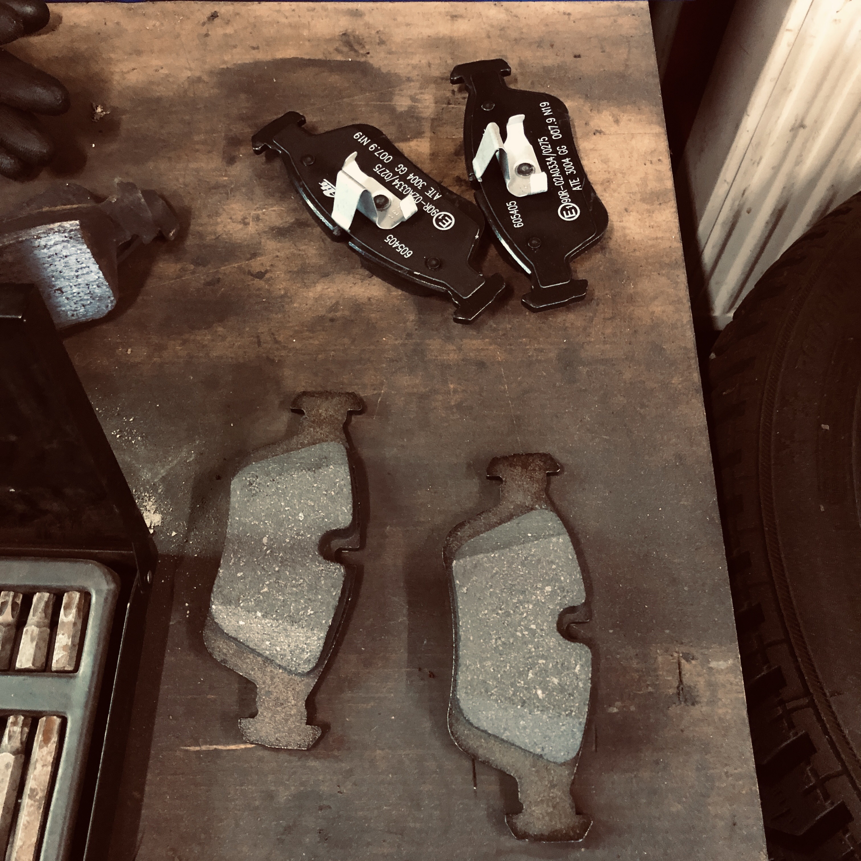

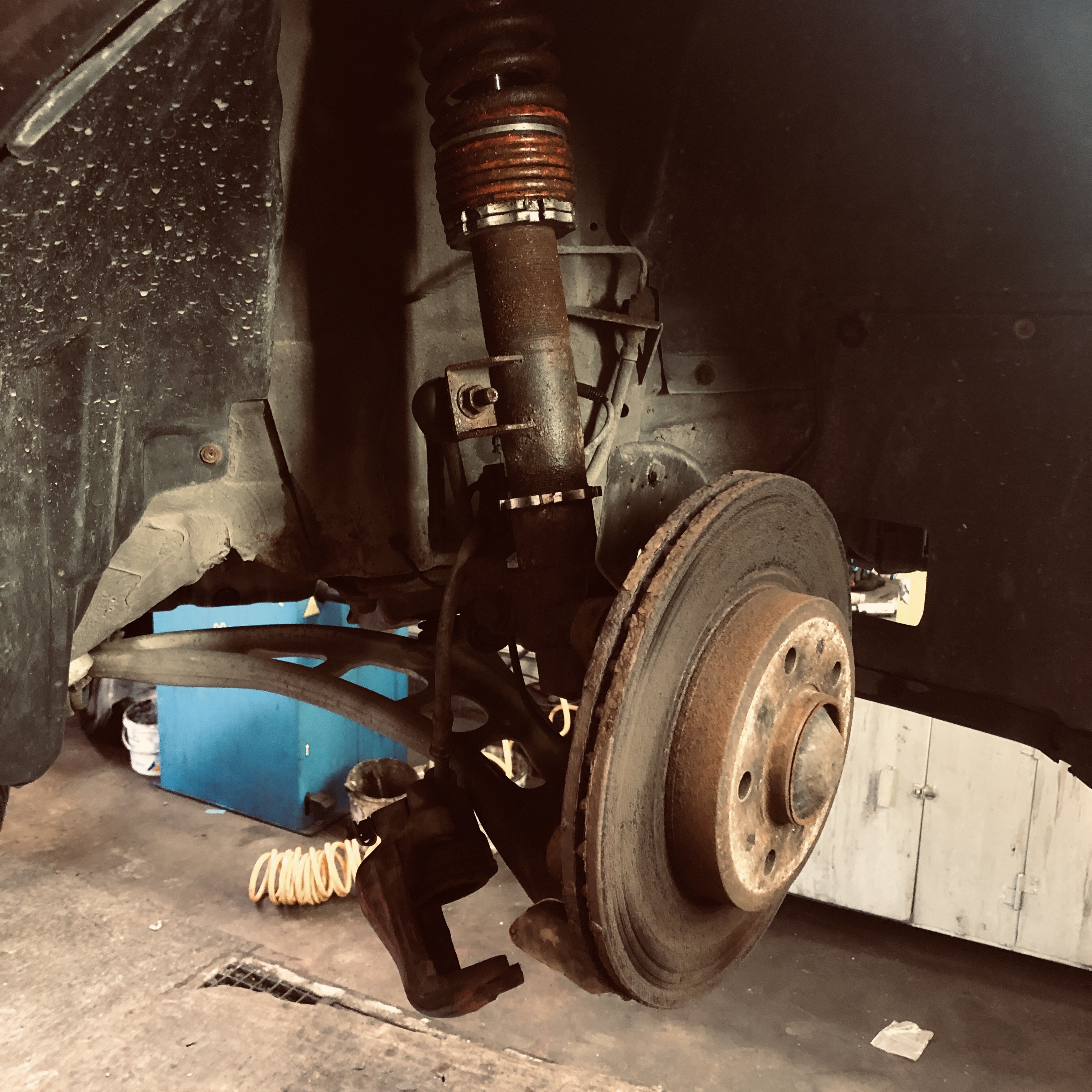

dnes prišiel rad na brzdy :) prípravy na zimu postupne

Co tam mas za stelovak ? pozeram ze dostal napi*u tak ako BC Racing co som mal aj ja.
