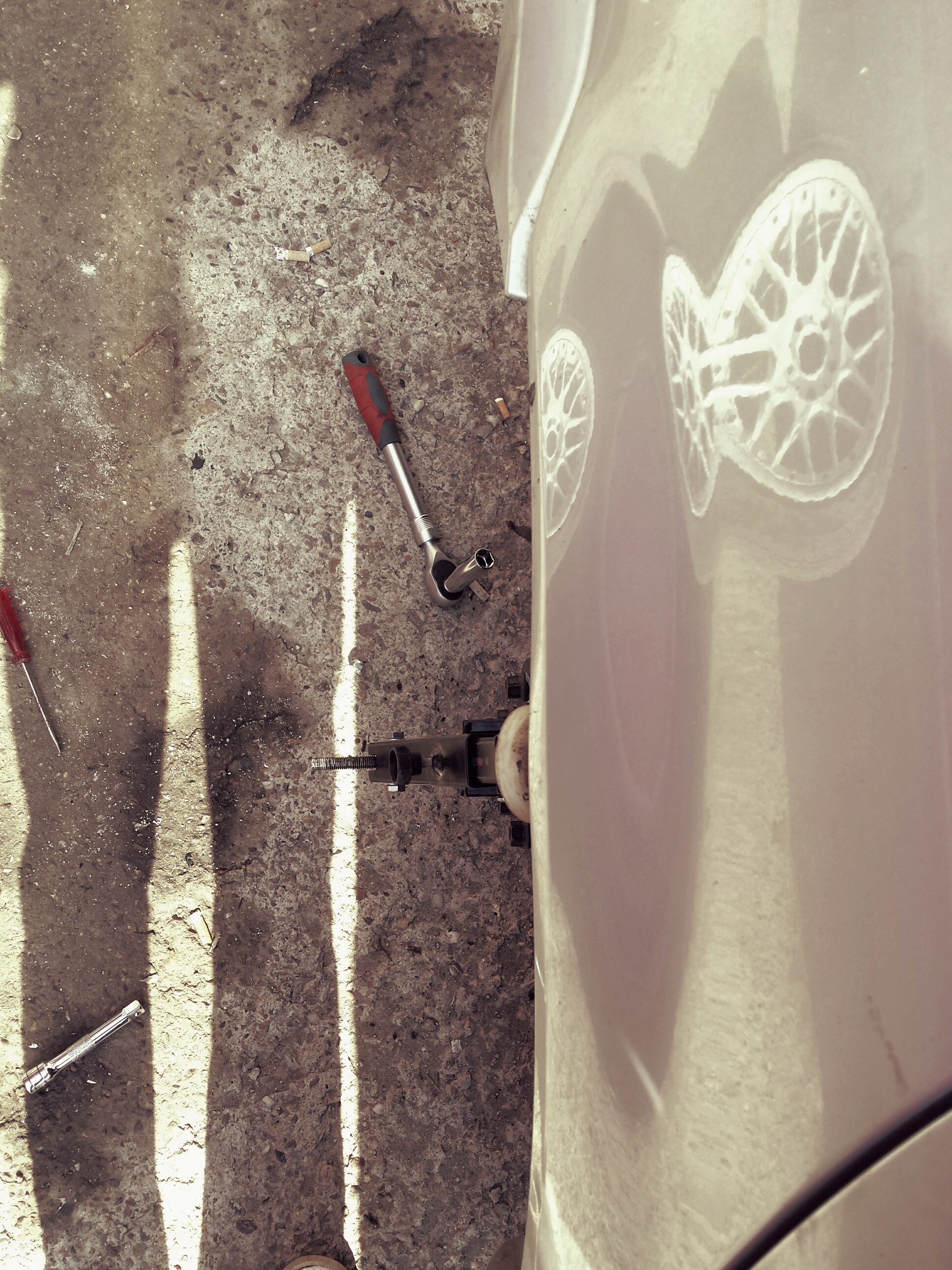

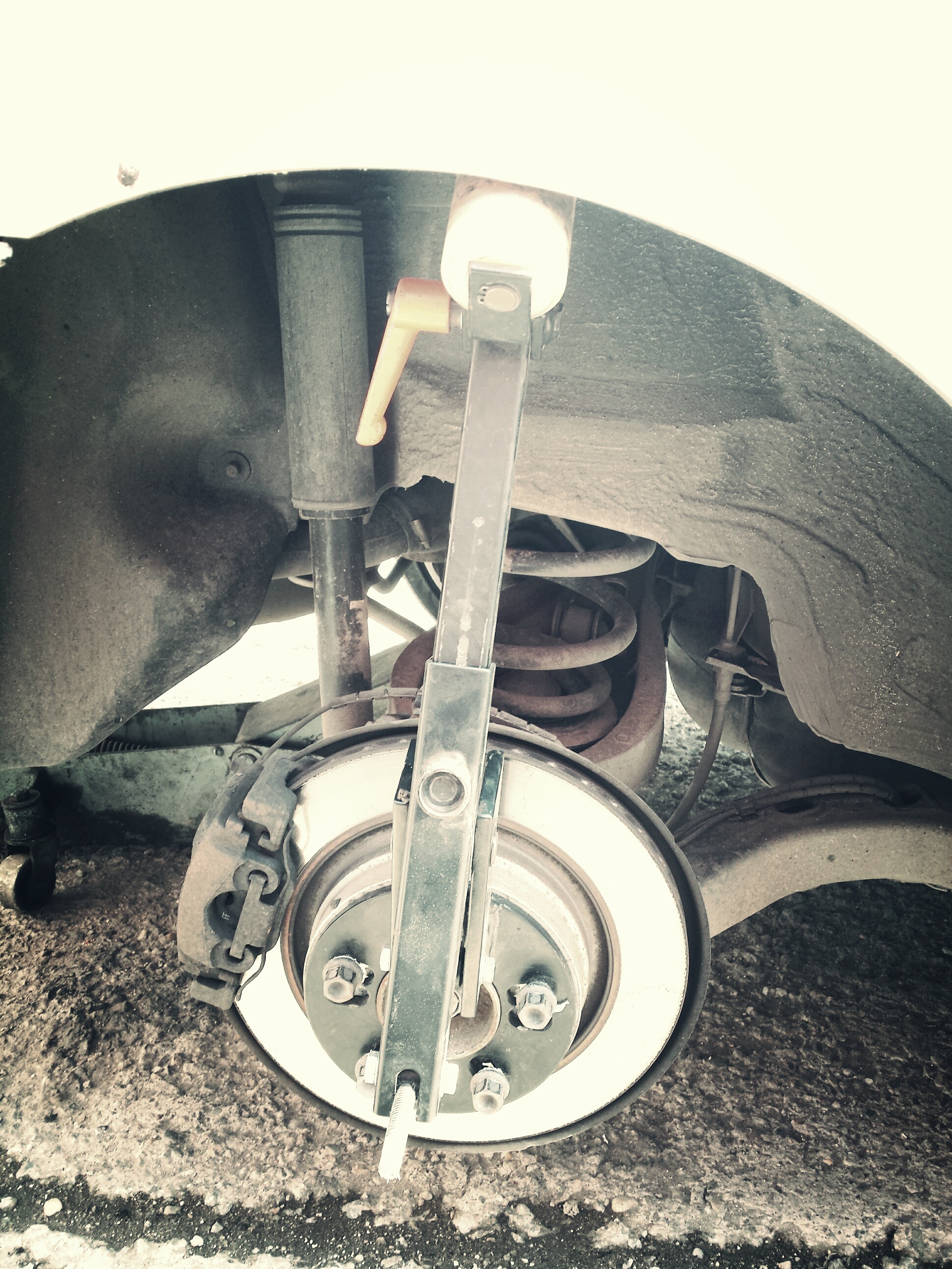

včera sa mi stala taka zaujímava prihoda... :lol: od kedy mam TAtechnix tak som nabehal cca 4000km dal som tam použite tyčky stabilizatora nakolko sme nato prišli že tam treba kratšie až pri montáži a nové by som nestihol objednať :oops: :mrgreen: :mrgreen: tak časom som si povedal že tam ostanu zatial použite a zachvilu sa aj tak vymenia za nove. Už par týždnov sledujem že auto tahalo do prava no nejako som tomu nevenoval pozornost kedže každu chvilu sa chystam meniť tyčky a aj uloženia tlmičov.No asi som to mal riešiť skor kedže Povolilo tlmič (nakolko tam nieje aretovacia matica len hore pri pružine) dole pri otočaku otočilo ho a tyčku obmotalo okolo tlmiča a uchyt na tlmiči čo je na tyčku stabilizatora oprelo o koleso, výsledok ](*,) [-X :^o :evil: :cry: :oops: #-o :-& :-# :-k [-( 8-[

Re: [E46 320d Touring] [E36 325i sedan] - fucking TAfucknix
Nedeľa, 3. Augusta 2014, 08:18
Tu nehodu celkom nechapem. #-o How?
Lowered wagon - pribeh

Nedeľa, 3. Augusta 2014, 08:45
michal nejako ani ja tomu nerozumiem :-k len sa to proste dole povolilo lebo tam nieje kontra len hore pri pružine...kontrolovali sme preistotu aj druhu stranu a už aj ta nebola dotiahnuta tak ako mala byt takže sme to znova dotiahli, neviem ako to dalej riešiť či tam dať nejaku pastu alebo lepidlo :oops: ](*,) ](*,)

Nedeľa, 3. Augusta 2014, 08:46
Modrú pastu na zaisťovanie závitov :oops:
