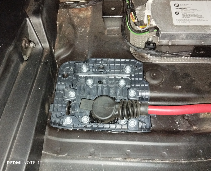

Zdravim. Tak auto normálne štartuje a povedal by som ovela lepsie, rýchlejšie sa točí starter ako predtym... Neviem co všetko menili, auto mi odovzdával niekto iný ale iba stým, že vramci zvolavačky... Prikladám foto ak sa podari sem vložiť...dal som im nahodit aj klima remeň... Klima isla chvilu a uz nejde... Tak neviem či he tam tam malo chladiva, dam to pozrieť niekomu.. ešte raz vďaka za rady a trpezlivosť somnou.

Len tak offtopic, to v tej hornej časti fotky je taká korózia alebo je to len špina?

Bohužiaľ korozia...
Tak omyl, oprava.. iba špina.. zotrel som to prstom
