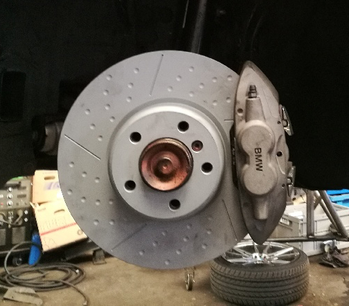

Cau kluci,
taka technicko-teoreticky-prakticka otazka.
mame teda BMW Big Brake Kit, predpokladam tento:
http://www.modbargains.com/BMW-M-Performance-Big-Brake-Kit-F30.htm
ale iba na predok. no a ma to ist na F30 2015 320d
v nemenovanej garazi na to idu ako hlavicky, lebo ze logicky 370mm kotuc tam nevleze kvoli drziakom seriovych brzd, tak tam dame 340mm a bude to ok. vypada to nejak tak:
odhliadnuc od faktu ze to vypada absolutne smiesne, a od dalsieho faktu ze zadne dvojpiesty v BBK maju vacsi priemer jak 340mm, ten kotuc je dost maly oproti strmenom, myslim si ze to je dost nebezpecna vec, ked clovek jazdi aj rychlostami 150-160+ casto, aby platnicky viseli tak 10-15% v lufte na vonkajsom kraji, kde to neni zanedbatelna plocha a drali hranu kotuca..
vase nazory? :-D moze sa to takto robit? lebo mne to je proti srsti..
edit: podla najnovsich info to zevraj sedi presne tie platnicky :-O
edit2: a mozno sa mi to len zda, ze ten kotuc je maly v porovnani s tym strmenom :-/

Ak platnicky pojdu za hranu kotuca, bude stale krivit kotuce.

No podla mna blbost!!!Platne by mali byt 1mm pod okrajom kotuca,nie nad okrajom....

takze vo finale to bola len dezinformacia, lebo to je robene na 340mm, a nie 370, takze secko je jak ma byt :-)
