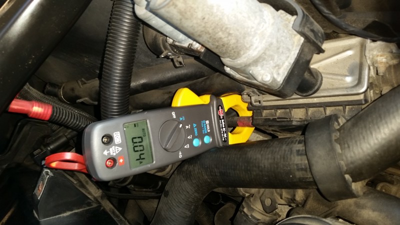

Nie rele som nemenil nemal som vtedy este tie info totiz moj prvy naftak. Rele uz mam objednane, dufam ze to bude iba v tom . Co sa tyka toho ohrievaca ano je tam trvale napajanie len netecie do neho ziaden prud meral som to z klestovim merakom vid foto vizsie to bolo merane za studeneho motora pri -3°C. Cize malo by do toho tiect riadna nadielka A. V automotive mi povedali ze sa to pohybuje okolo 80A. A dalsia vec podla ktorej som usudil ze nekuri je ze na tej istej vzdialenosti zo studenym motorom ked mam uplne vypnute kurenie tak sa mi auto zohreje pri 0°C za 5km a ked mam kurenie pustene len na minimum tak sa auto pri tych istich podmienkach zohrieva 9km cize myslim si ze ho nepusta a neviem preco.
