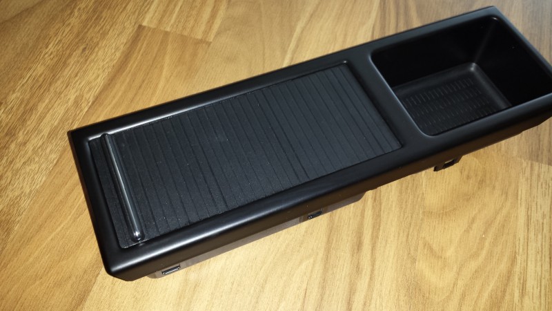

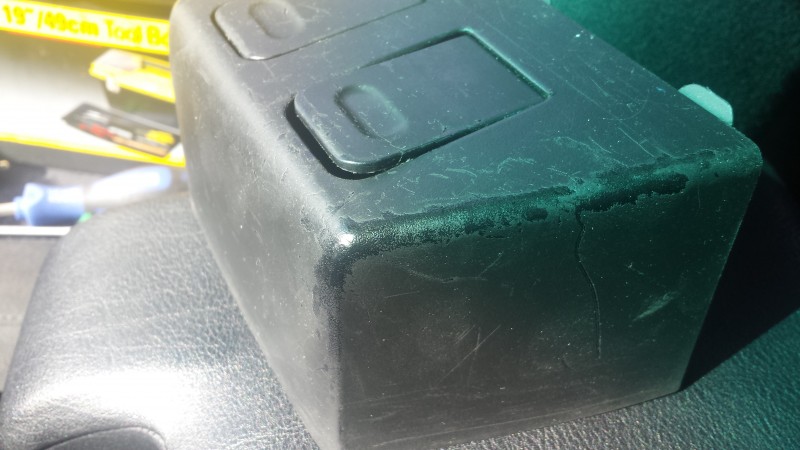

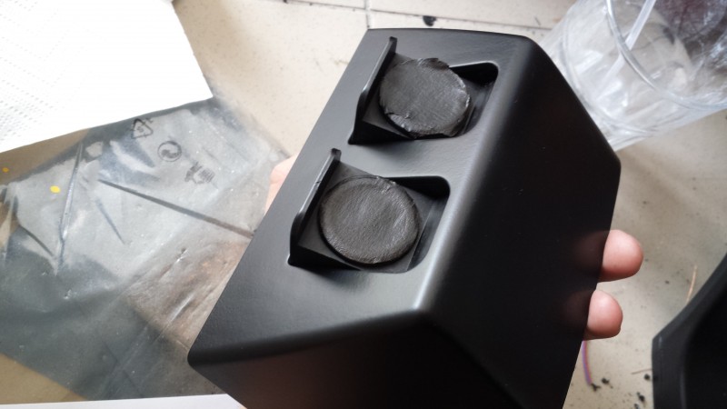

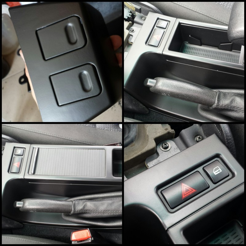

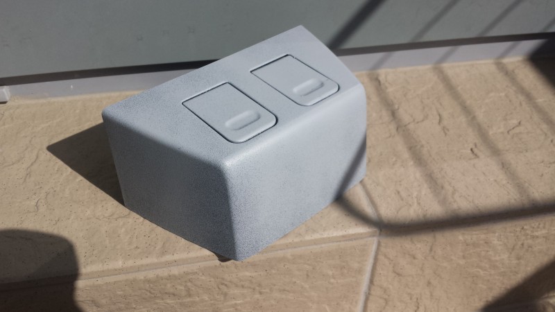

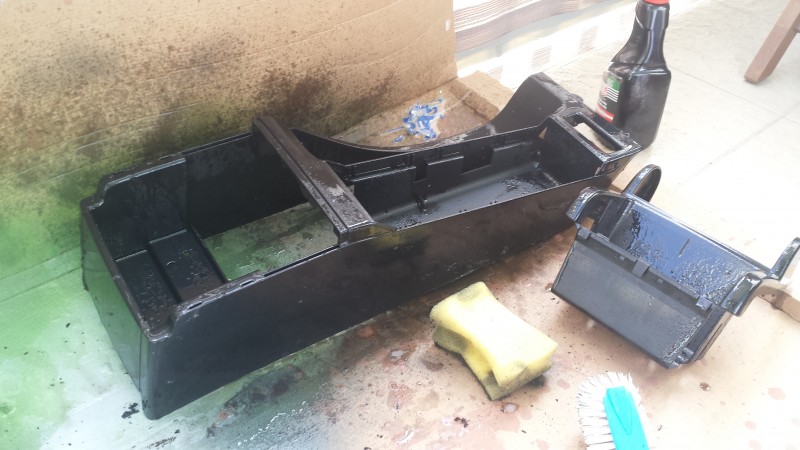

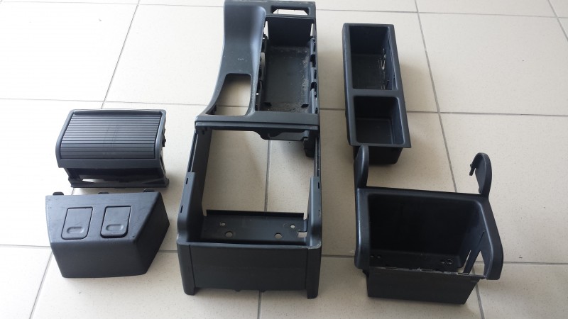

Narad prišla stredová konzola trošku opráv jej nezaškodí , najhoršie bolo dať dole to pogumovanie daval som ho dole brzdovou kvapalinou v BMW som objednal novú roletku a išlo sa nato.
Postup bol :
1.dokonale čistý povrch

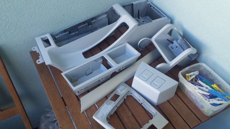

2.základ na plasty pouzil som (plastofix)
3.plnič
4.prebrusenie brus.pap.1200 +voda
5.ak treba znova plnič aby vyplnil aj najmenšie nedostatky
6.znova brúsenie 1200 a voda
7.farba pouzil som mat(saténovo) čiernu vysokoodolnu voči poškodeniu dve vrstvy viď. Foto
Foto pred
Pred
Brzdovka
Plnič
Plnič
Hotovo
Hotovo
Hotovo
Namontované

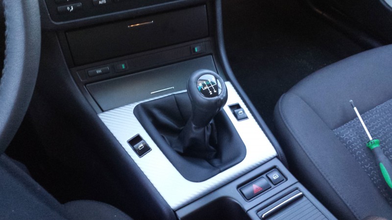

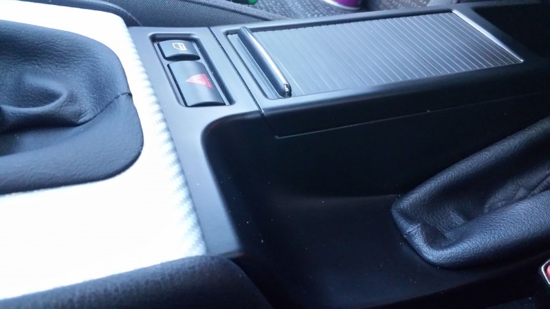

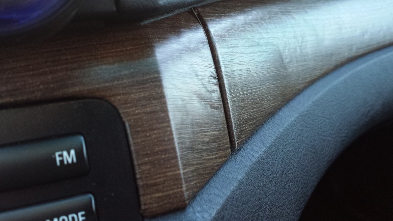

A chcel som nastriekat aj lišty na čiernu lesklú ale nemal som moc času a este nieje ani take teplo tak to nechám na leto, zatial som tam nalepil imitáciu karbónu v striebornom (ta folia pred tým lacná "drevená" sa na niektorých miestach zvlnila a zbublinkovala :D )
Takže par foto
Takto to vyzerá po pol roku
Hotovo
