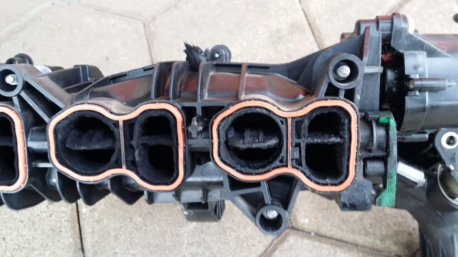

Tak auto má 110000km a po ceste z Chorvátska zasvietila ponorka. Nič iné nevypisalo. Až keď som došiel domov a ráno naštartoval tak keď bol motor studený vypísalo chybu pohonného ústrojenstva a vyzvalo má na návštevu servisu čo som si všimol aj sam keďže auto skákalo ako Jojo. Po návšteve servisu písalo chybu rekuperácie výfukových plynov a po otestovaní Egr len pískalo a neotváral sa ventil. Takze nastala výmena, a vyčistenie sania. Mechanik mi poslal fotky pred a po no bohužiaľ po skúške zasa vypísalo škrtiacu klapku takze sa to predražilo trosku. Nejaké nápady čo ešte nechať spraviť keď je to už tam? S tým čerpadlom som si nie istý CP4.2..... len pri tom by som rad bol a videl že to nieje v poriadku len to zasa by som asi nedal robiť v tom servise ale radšej BOSH alebo tak...

ja som mal podobný problém, simptomi podobné. Pri cca 150 000km, najprv vymena EGR, nepomohlo. V servisu skusili najpr diagnostikou nanovo kalibrovat (nastavovat) motorček, jazdil som týžden ale potom zase zasekavalo. Dopadol som tak, že som musel nechat vymenit sanie za nové lebo motorček, ktorý otvára klapky nejak sa pokazilo. Bohužial som vtedy nevedel, že motorček sa dá kúpiť zvlášť a samozrejme v servize tvrdili, že sa dá objednat len komplet sanie za nemalé peniaze. Odvtedy som nemal stym problem, auto už má 226 000km.

Takze... na výmenu ide chladič EGR a asi aj sanie.bohuzial neviem z akého dôvodu šli tak horúce plyny do sania že prepalilo 8 dier. Myslite že ak by sa to plastom zavarilo profesionálne bolo by to ok? Alebo zháňať nejaké jazdené sanie?

Egr sa pokazia a ostavaju pootvorene...Potom pri plnych kakacoch tam prudi 300st+ spaliny a prepalia sanie a ide to dalej....teraz som riesil problemy z egr na 5tich autach N57 motoroch ktorym svietili kontrolky....urcite na to nekaslite sni pri 2.0/1.8/1.6d.... rizikove su vsetky elektronicky ovladane egr
