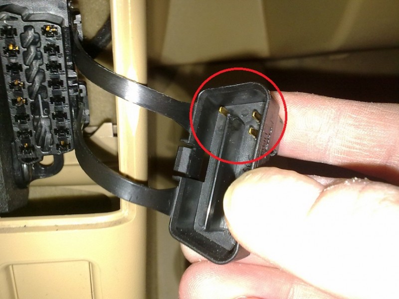

Na BMW 530d rok 2004 som
prerušil diagnostickú zásuvku skrytým vypínačom kvôli ťažšiemu odcudzeniu. Chcel by som sa opýtať načo slúžia tie 3 piny na krytke diagnostického konektora (viď foto)? Ak som teda prerušil celú vetvu diagnostickej zásuvky, znamená to, ako keby tam nebola zasunutá tá krytka.... Vadí to niečomu?

Premeral si tie piny? su v tej krytke prepojene?.. tipoval by som, ze niesu ;)

Je to budenie zbernice Kline.....ja som tam dorobil vypinač s tým odporom čo tam je......ked som prerobil zasuvku...neviem prečo,ale je to tam,tak som to dorobil..))))

Je tam odpor na druhej strane tej krytky - už som to celé zložil a strááášne sa mi to nechce celé znova rozoberať. Čo sa stane, keď budem jazdiť bez toho odporu (ako keby tam tá krytka nebola zasunutá) ?? Stane sa niečo, alebo na čo to má vplyv??

presne toto riesim aj ja... v tejto teme lebo tuto som si nevsimol tak sem dam aspon link... lebo ja somsa zatial tiez nic nedozvedel...
post1038419.html#p1038419
BTW... na X5 e53 tam ziadny odpor nie je... su tie tri piny akoby prepojene len takym plieskom... ale tiez by som potreboval vediet naco to tam je a hlavne preco... :?:
