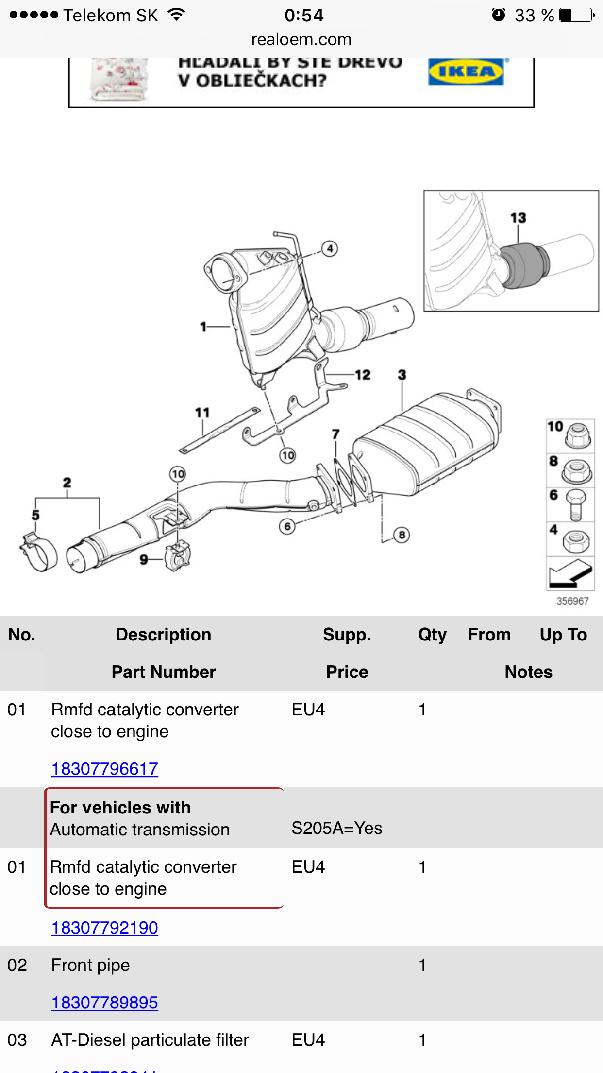

Takze sme zhodili znova cely výfuk a cast cislo 3 a 1 sme zobrali na vysokotlakovy kompresor . A sme to zložili do kopy a auto krasne taha no lenže po 5 km cca auto znova nic turbo netlačí a 3 min som cakal kym som 70km/h vytiahol . Ale vedel som teda ze turbo je v poriadku aj ked diag ukázala nízke preplnovanie ale zrejme nevládalo prefuknut výfuk . Tak som chitil nervy a dal som protekt do dielu c3 :D (kladivo a roxor) tym padom krásny priechod jednotka diel bola pekna z vnutra priechodná tak som to nekochal takze súdim ze 1 tka je DPF a 3 ka je kat a vsade sa to uvádzalo opačne ale neslo mi do hlavy ako 3 ka moze byt DPF ked nejde ani jeden snímač do neho ... a po vykochani 3 ky ? Zvuk rovnaký auto vobec nedymí ani pri štarte ziadne upravenie RJ a výkon ? Lepsi ako ked som ho kupoval pred pol rokom tak moze konecne auto zas volne dýchať a výkon podla mna brutalne narástol ! Ak niekedy este kupim ďalšiu E60 tak klapky a toto bude prve co pojdu dopč

Pre pochopenie 1 dnotka diel ostal neporušený a domnievam sa ze je to DPF a 3 ku som vydrbal roxorom a ziadna zmena zvuku !

to prve je katalizator to druhe je dpf!!!!!

Ako to moze byt DPF ked tam nejde ziaden snímač ? A na akej báze auto zisti ze je vykochane ? Ked za nim neni ziaden snímač iba pred nim je posledny snímač je teplotný

Aky snimac by si tam chcel.snimac je este predtym.je to este prva verzia dpf v e60 po roku 2006 je uz dpf spolu s katalyzatorom...no teraz ti to musi niekto upravit,pretoze sa ti spusta regenercia dpf a zial ty hlava dubova si ho vykuchal a nedal si ho precistit...teraz pri regeneracii sa ti zohreva na viac ako 500"C...moze ti explodovat auto alahu akbar
