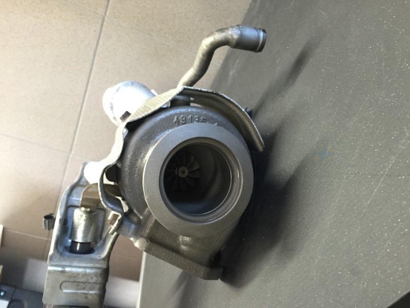

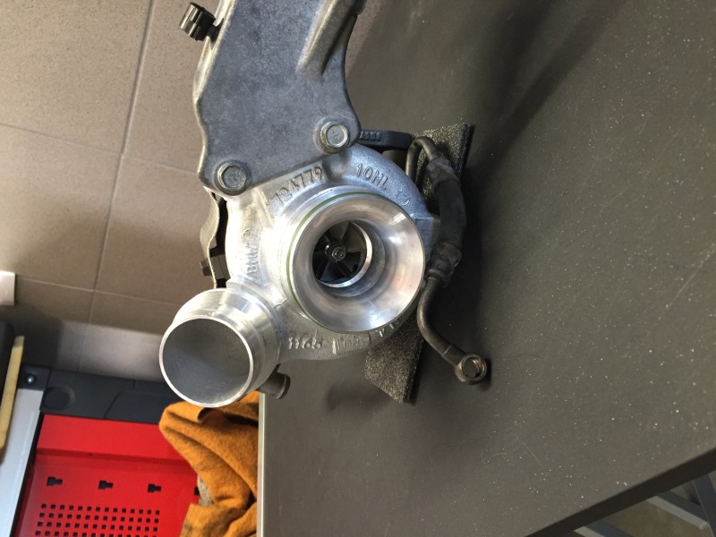

Nieje to az taka pravda.....zalezi vela na firme co to robi....ci robi kvalitne alebo kvantitne.....ja montujem repasy uz 8rokov a musim povedat ze som vystriedal turba z cz,pl,hu....je pravda ze raz za cas jedno turbo nebolo urobene jak malo,ale vzdy sme to doriesili....nastastie posledne roky mam turbara co robi kvalitne a nie kvantitne a ani jedno turbo nebolo zle(klop klop)....montovali sme ich 100 ks(dalsi kamosi co robia auta aj xy ks napr)....slovo repas neznamena ze pouzijes menej kvalitne suciastky,ale to ze obal zostava povodny(ktory sa nema ako znicit(aj ked su aj take pripady-vtedy sa meni aj ten) a ostatne creva,stredy,loziska idu original.....takze velmi zalezi na praci turbara....dokonca vcera sme montovali 130kw....ale je to vsetko o ludoch a zakaznik si moze vybrat sam ci nove a ci repas.....tak isto startery aj alternatory sa repasuju....a tiez zalezi kto to robi...
