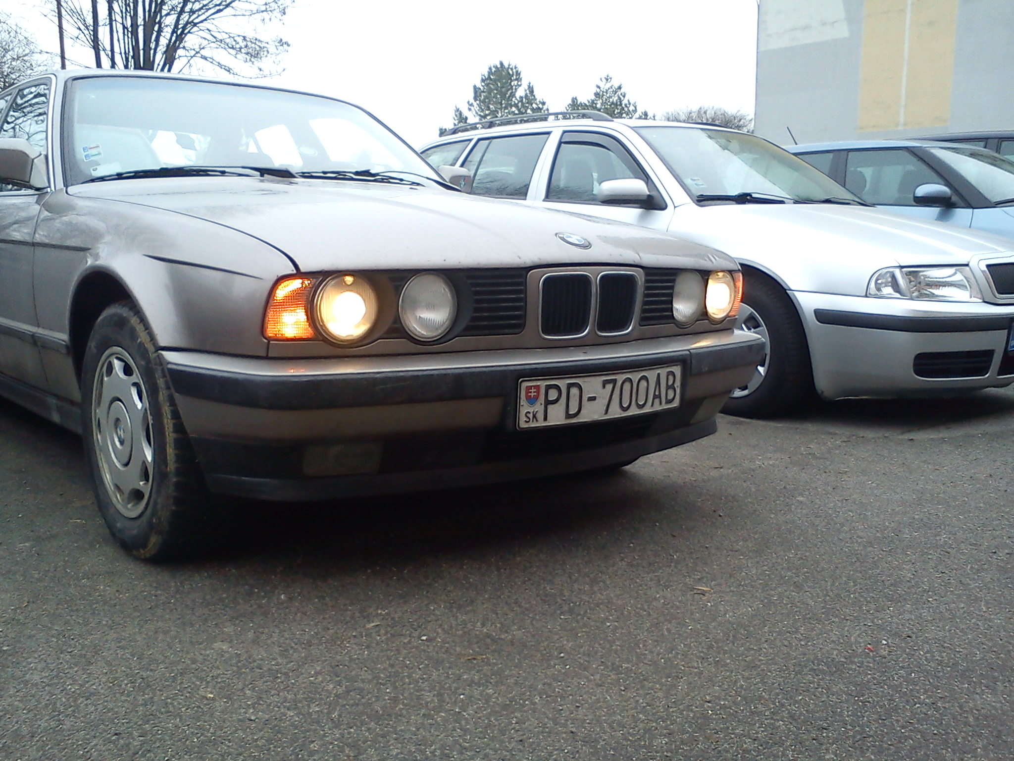

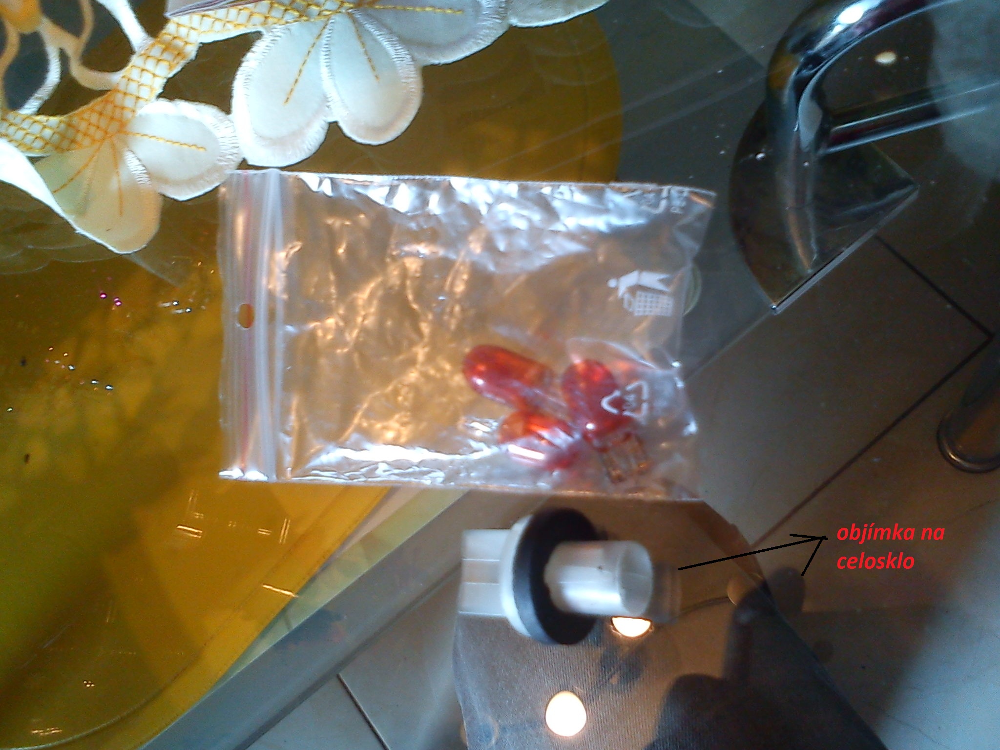

Tu ukážem ako som si to spravil ja a je to úplne ľahké a každý kto neni ľavý si to spraví sám.
na mojej 524td som stratil asi polovicu vlasov kým som ich dostal von (jedna smerovka uchytená jak ťažné ](*,) )
jeden šrób je zboku na blatníku a dva sú na smerovke hore a dole od motoru.
Veľa zdaru
potrebuješ len oranžové celosklá (ja mám biele smerovky), obímky na celosklá, vŕtačku a príslušný vrták a samozrejme nervy :)
asi najlepšie miesto pre navŕtanie diery,
veľkosť podľa obímky, ale tak aby to nebolo voľne ale aby tam pekne zaskočila pri miernom tlaku, tak akurát :)
už navŕtaný otvor + vložená obímka, ako riť na šerbel :)
v noci
takto to vyzerá spolu so stretávacimi cez deň
B-M-W
