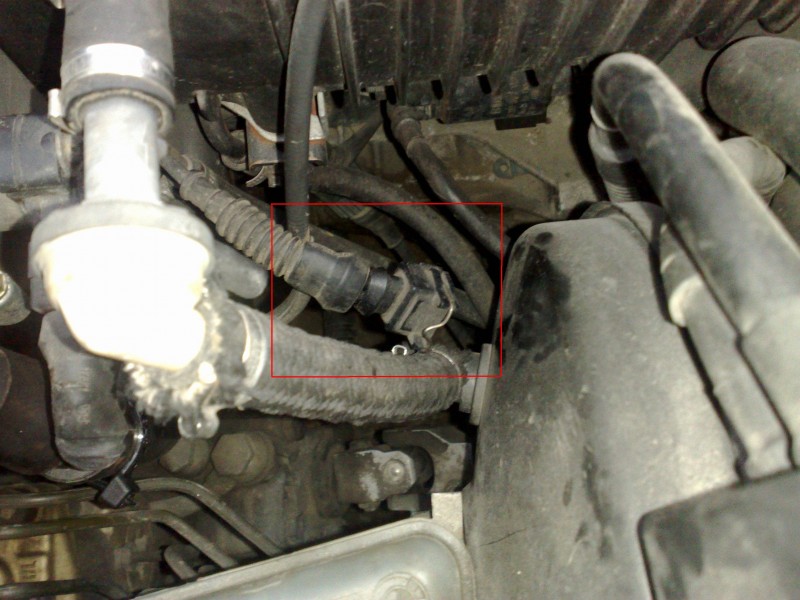

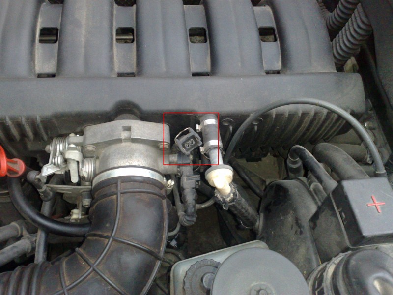

Čavte chalani našiel som vo svojej E34 odpojený konektor v motorom priestore pri sacej klapke.
Viete mi poradiť načo je alebo či musí byť pripojený?Neviete načo slúži alebo k čomu má byť pripojený? nenašiel som žiadny voľný konektor.
Sú v nom zapojené káble : žlto/modrý a bielo/zelený.

Podla toho zelezneho pliesku mi pride ako od volnobezneho ventilu, drzi ti volnobeh v poriadku?

voľnobeh drží v pohode, len občas trochu skáču otáčky, a kde treba pripojiť ten konektor podľa teba ked je na voľnobežne otáčky?

http://bmwfans.info/parts/catalog/E34/S ... ow_sensor/
Diel c.6 je volnobezny ventil, mal by byt presne v strede pod plastovym sanim, kedze skrtiacu klapku mas zapojenu a ASC to nema, nenapada ma nic ine, co by tam v tych miestach malo byt napajane.
