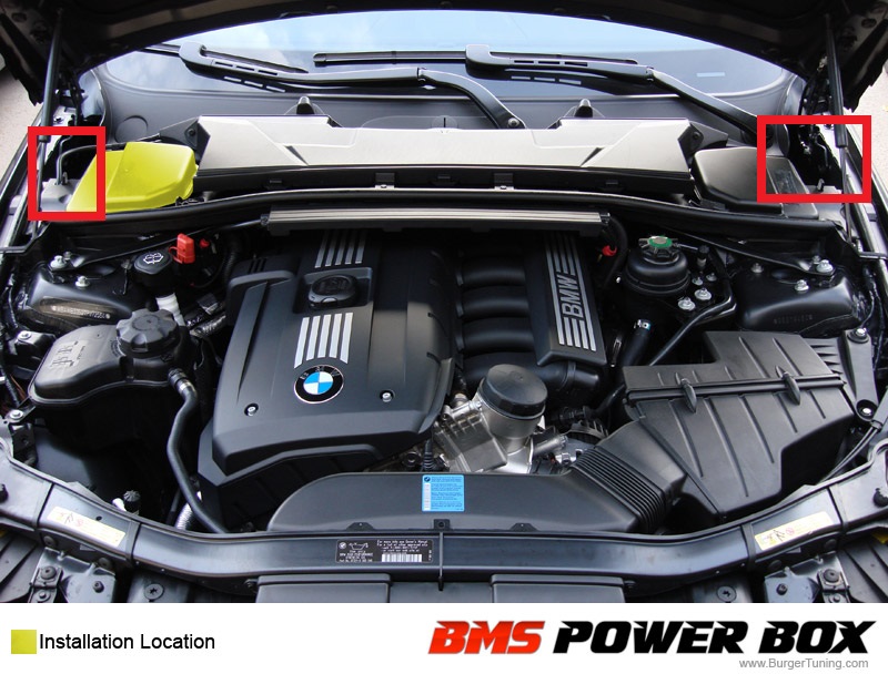

Zdravim idem sa spytat, v priestoroch na krajoch mot. priestoru (na obrazku v červenych štvorcoch) sú nejaké prepady a do nich su vlozene vyberatelne umelohmotne sitka.
Dost casto sa mi stane ze mi tam pri vyberani tych sitiek napada bordel hlavne ked pada vsetok bordel zo stromov. Predpokladam ze to nepadne potom niekde von ale ostava to tam. Treba to nejako vyfukat fukarom? Na co vobec sluzia tie otvory, ma to nejaky suvis so sanim?

Nemusíš sa ničoho báť,tie prepady sú spravené tak,že na vrchu máš tie sitká na hrubý bordel,tie by si mal čistiť,vysypováť každý mesiac (aspoň skontrolovať,či niesu upcháte),hlavne v jesennom obdoby.Pod sitkami ten vývod vedie až ku kolesu a tam už nieje žiadne sitko,takže čo ti napadá dnu pod sitko, na 100% vypadne von + preteká tým aj dažďová voda s čelného skla,a zo saním to nemá nič spoločne. Dúfam že si teraz už v obraze O:

vdaka za vysvetlenie, cistim cistim len sem tam mi cez to prepadava bordel tak som sa pre istotu spytal co s tym :)
