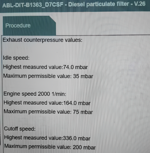

Po možno 100km rovnaká situácia, auto bez výkonu a žiadna kontrolka na palubovke. Po diagnostike sa objavilo hlásenie s egr, dpf a “charge hose air monitoring”. Keď som mal vypnuté radio tak mi pripadalo akoby som priliš počul fúkať turbo ako by bola hadica povolená. Skontroloval som to a povolená nebola (žeby som to zle skontroloval?..). ISTA ponúkla testy INTAKE časti avšak odporučanie bolo najskor spraviť DPF test kedže hodnoty môžu byť skreslené. Spravil som teda test spatných tlakov a boli skoro dvojnásobné tak som myslel že vynutim regeneraciu, ale nejak ju nechcelo spustit.
Šiel som sa previezť teda nech sa to zahreje. Znovu to stratilo výkon.. Po diag tam znovu bolo EGR a už tam bola chyba 00481A ktorú vyhodil aj BC.
Myslel som že nechám odkodovať EGR, ale neviem či mi to niekto spraví pokiaľ tam mám aj iné chyby. Predpokladám že to pripchaté DPF je dôsledok toho EGR. Neviem či je KO samotné egr, alebo regulator podtlaku, ale predpokladám že EGR kedže sensor je v ňom.

Bolo by možné odkódovanie egr v takomto stave, že je tam nudzak a auto neťaha a svieti DPF?
Keď bude nové egr, pôjde spustiť dpf regenerácia, alebo treba dať DPF vyčistiť ?
Spustí sa DPF regenerácia pokiaľ su nejaké chyby s EGR ?
