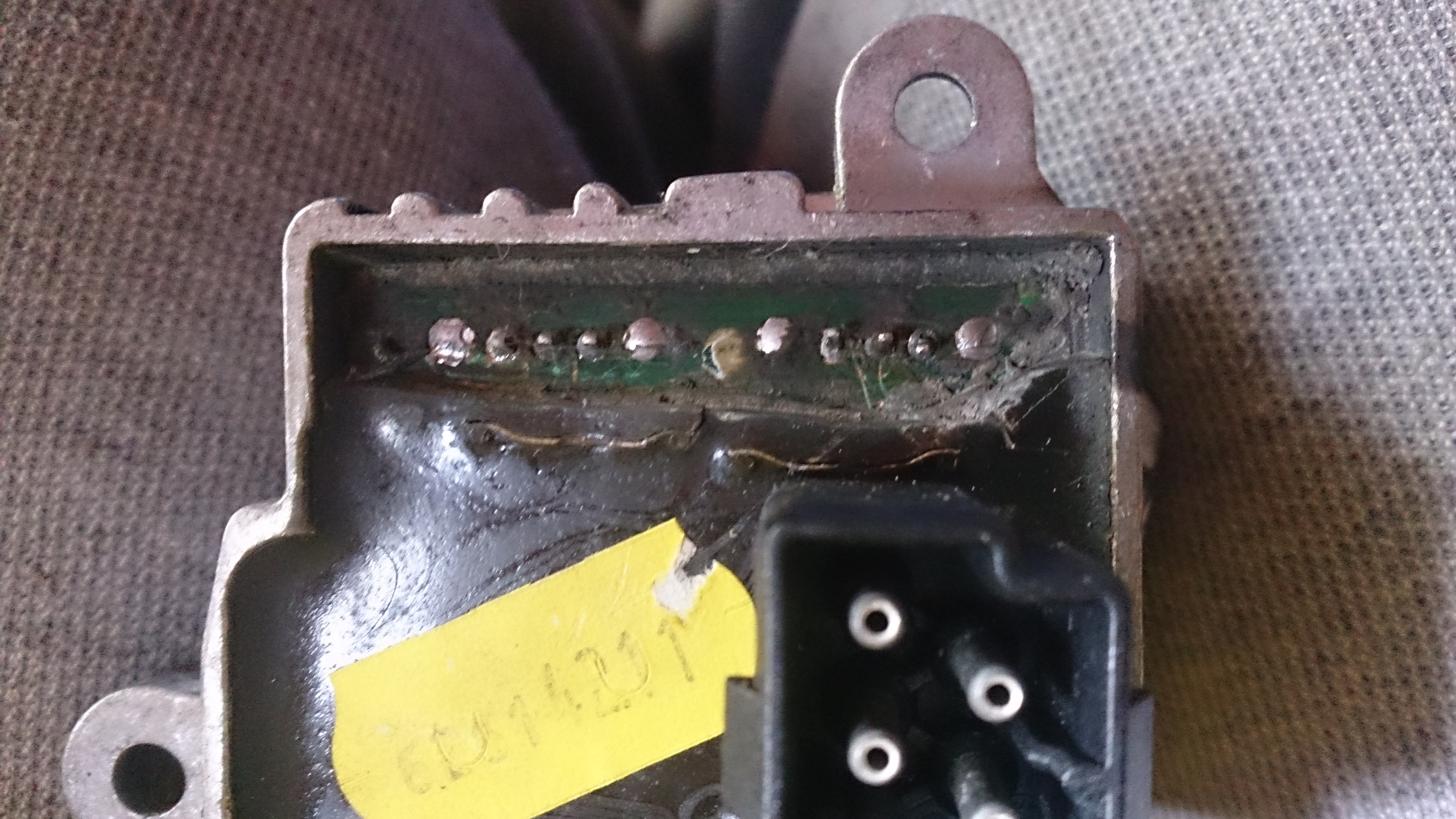

pulzuje mi fukanie,aj ked motor nejde a kluč je vonka, a pomalšie reaguje kurenie, ked napr nastavim na okno, tak par sekund trvá kym fukanie prejde na okno, atd. rozhodol som sa posluchnut na PetoK -a . :D takže len toto zcínovat ? raz som uz predosleho jezka cinoval, ale vtedy kurenie vobec neslo, a uz predtym ten jezko bol cinovany. cize teraz dve dvojice, ako na obrazku tu na forume ? , takto to vypada originalne,len zoškrabaný ten vosk .

je tu na fore tema kde je ukazane ktore treba precinovat

Nic necinuj, vyhod to do kosa a kup novy... alebo chces riskovat ze ti zhori auto ?

preco by mi malo zhoriet auto? :D nepocinujem vsetky spoje dokopy hh

pocínuješ a aj tak ti to odijde po čase , zbytočná robota !

Takže sa to neoplati cinovať ? ... ma niekto skusenosti ako dlho to vydrží ? ... moj je tiez na odchode a vaham ci kupit druhy za 25eur alebo zacinujem svoj.

zbytočná robota, tých 40€ nie je tak veľa, aby som to robil na 2krát :wink:

co takto pozret do etk na cislo dielu alebo si ho rovno z jezka opisat a objednat novy? predajca ti maximalne povie ze ma jezko nove cislo dielu alebo ti s novym hned preda
